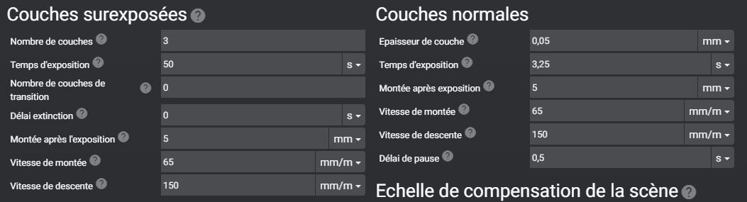

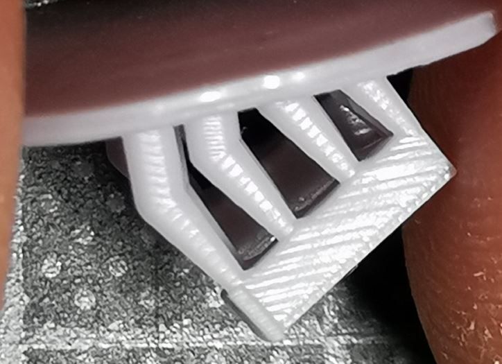

  1. Bonjour à tous, Nouveau sur ce forum et également en impression 3d depuis une 10aine de jours Je rencontre un soucis lors de l'impression de (petites) pièces, il y a des lignes assez marquées sur la pièce, de même que sur les supports. Mon imprimante est une Elegoo Mars 3 Pro, résine Elegoo "Water Washable", les paramètres d'impression sont repris ci-dessous. Je n'avais pas remarqué ce soucis lors de mes premières impressions. A noter que les pièces imprimées à plat, comme le "cone of calibration" ne présente pas ce défaut. Quelqu'un pourrait-il m'aider à résoudre ce soucis ? Merci d'avance. Sebastien
