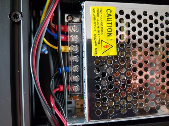

  1. Alors en débranchant les fils noir et rouge du secondaire, avec le calibre 200 Vcc, la tension de sortie fluctue entre 1 et 9V. Je me suis rendu compte au passage que les 2 fils que j'ai démontés avaient un serrage très très léger... Je suis déjà bon pour changer l'alim. Y a t'il un risque que d'autres composants aient reçu ? J'ai un peu peur de commander une alim et de devoir enchaîner avec autre chose.
  2. Merci pour ton retour. Ça devait effectivement être le calibre 200V. Je fais la manip ce soir en débranchant l'alim. Je vous tiens au courant.
  3. Bonjour à tous, j'ai depuis 2 ans une Genius qui marchait plutôt bien. Je ne me suis pas présenté sur le forum, si j'ai sauté des étapes merci de me le signaler... Mais là je pense plutôt à rentrer dans le vif du sujet. Ce WE j'ai lancé une impression de 11h, en la récupérant au petit matin j'ai été interpellé par l'écran de commande qui était noir. Comme l'impression était arrivée au bout je ne me suis pas inquiété. Par contre en voulant relancer une impression le soir rien ne s'est passé, mais alors rien du tout: écran de commande noir et aucun son caractéristique au démarrage de l'imprimante (relais, moteurs, ventilateur). J'ai contrôlé le fusible externe au multimètre: OK. Comme la machine a plus de 2 ans j'ai fait sauter la bande de garantie pour inspecter l'intérieur. Au multimètre je trouve bien 240V au primaire de l'alim (entre les fils marron et bleu en haut sur la photo ci-dessous). Par contre au secondaire (entre les fils noir et rouge sur la photo ci-dessous) j'ai une tension qui fluctue grosso-modo entre 1V et 7V (le calibre du multimètre est bien réglé sur 20Vcc): l'alim est-elle HS ? Si vous avez des suggestions je suis preneur. D'avance merci.
