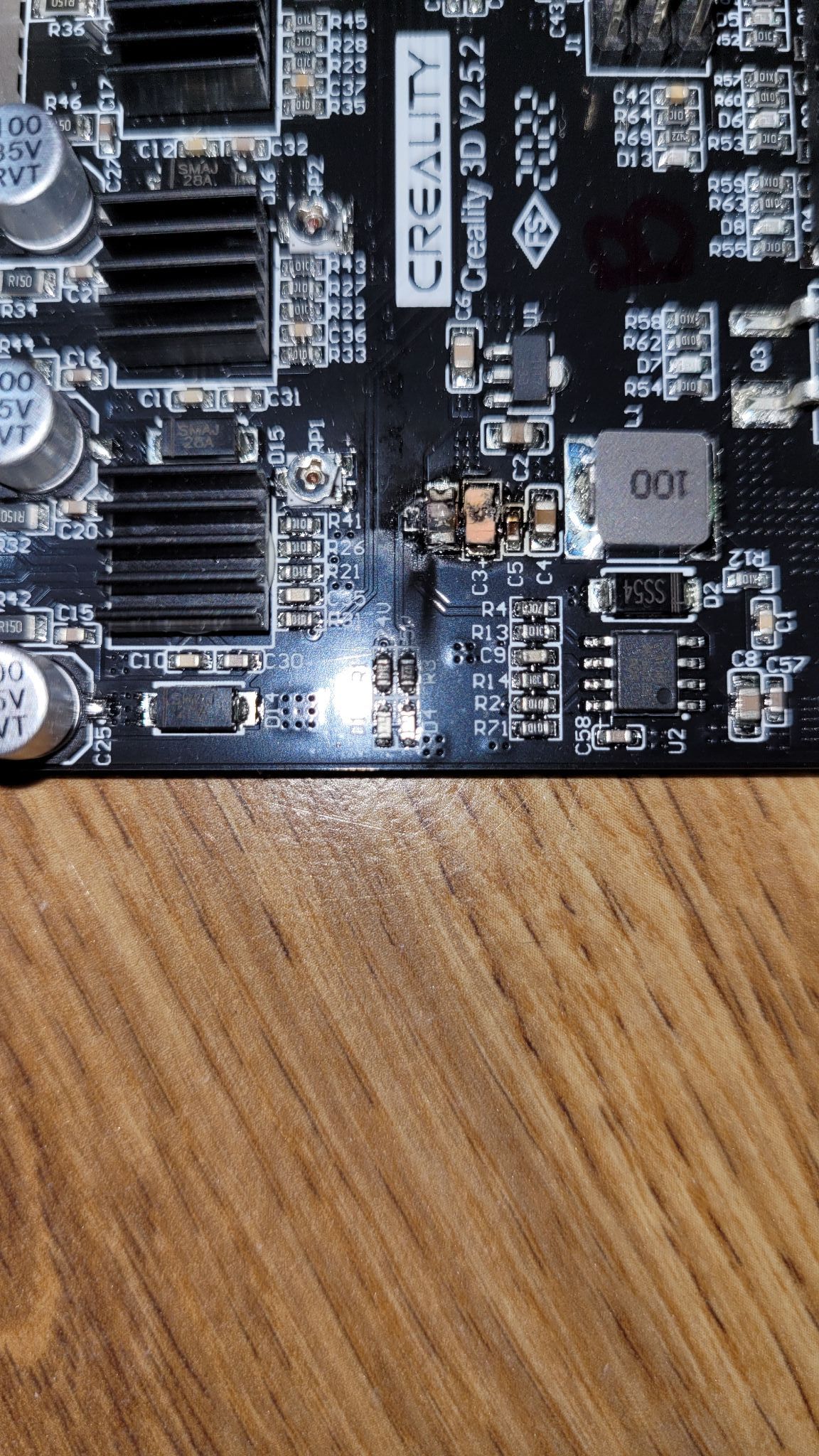

  1. Bon après avoir fait le SAV qui m'a envoyer carte mère et alimentation. L'imprimante a refonctionné deux fois et de nouveau odeur de bruler. Un ami plus doué que moi avec un voltmètre à tout vérifié ( carte mère , alim , hot end) , on a pas trouver le problème. Du coup , j'ai fait un retour avec demande de remboursement. Voila je pense qu'on peut clôturer ce sujet car je ne trouverais pas plus d'info

  4. Bon bas problème une fois tout démonter et une bonne lumière le problème est plutôt visible, ça s'appelle un F3 - C3+ - C5 qui on bruler j'avais pas vu dans le boitier mais en dehors c est clairement visible.
  5. Bon j'ai fait les tests et le MOSFET marche, je regarde un autre truc demain vu que l imprimante marche brancher en USB mais pas avec l'alim si il n'y a pas un composant qui fait le lien entre l'arrivé électrique USB et celle de l'alim. Tester cette piste on va bien voir ^^

  7. Bonsoir, J'ai vu plusieurs sujets sur des problèmes qui ressemblent au mien, mais en essayant les conseils proposés ça ne m'a pas débloqué. Je me permets donc de créer mon sujet avec mon problème. Pour résumer, j'ai une Creality CR-10 V2 depuis 1 an et demi, et j'ai installé un BL touch. Tout allait bien jusqu'à il y a 6 jours où mon imprimante s'est stoppé sur une impression. Ecran noir et plus rien ne fonctionne sur l'imprimante (plus de lumière sur le BL touch, et les ventilateurs non actifs). - Il ne se passe rien si je pousse le plateau à la main (ça n'allume plus le boitier) - Quand j'allume l'alimentation, le ventilateur carte mère démarre et celui de l'alimentation ne bouge pas (à première vu normal tant que l'alim ne chauffe pas), et la LED de l'alim et carte mère sont bien allumées mais pas l'écran. - Quand je branche le boitier en USB sur mon ordinateur l'écran s'allume, je peux même lancer l'imprimante normalement (chauffe du end et bed) et là tout marche normalement sur l'imprimante. J'ai un voltmètre mais vu que je suis nul en électricité je ne sais pas trop quoi tester et d'où ça peut venir. J'ai vérifié les bornes de l'alim qui vont vers la carte mère, il y a bien 24.2V qui passe. Après je ne savais pas trop quoi tester à cause du manque de connaissances et beaucoup de mal à comprendre les vidéos des personnes qui donnent des conseils. Je voulais savoir quel composant aurait pu lâcher, je pensais l'alimentation mais il y a bien de l'électricité qui passe vu que le ventilo de la carte mère fonctionne et la LED. Et j'ai pensé à la carte mère, mais brancher en USB elle marche très bien et l'écran aussi. Je n'ai vu aucune trace de brûlure sur la carte mère ou la carte de l'alim. J'ai débranché et rebranché tous les câbles, mais tout était bien branché. Si un de vous serait capable de m'aider, ou de m'expliquer d'autre test que je pourrais faire, je vous serais preneur, sachant qu'en électricité je suis niveau 0 Merci à vous pour vos réponses d'avance et votre bienveillance
