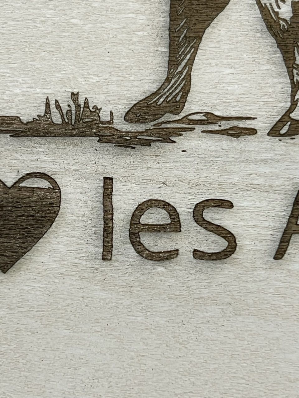

    Atomstack X20 pro
    J’ai reçu la nouvelle et sa me le fait moins mais du coup je ne suis pas persuadé que cela vienne de la carte car sa me le faisait aussi mais moins. du coup j’ai tout rigidifier mais j’ai toujours le problème encore un peu moins. maintenant je vais m’être des filtre pour vérifier que j’ai pas de parasite mais je n’est toujours pas trouver de solution jusqu’à présent.

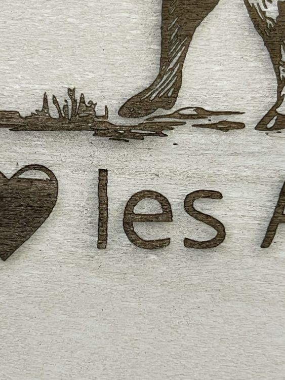

    Atomstack X20 pro
    Je reviens vers vous pour les nouvelles, j’ai crue avoir trouvé le problème mais en vain je penser que les soucis venez du balayage des blanc mais se n’est pas le cas. savez vous quelle type de moteur pas a pas c’est sûr les atomstack ? voici le résultat à 6000mm/min sans accélération dés balayage des blanc (photo) se que je n’est pas indiqué est je commence à me frayer la tête j’ai changé la carte mère pour avoir l’air assist automatique et il se pourrait que sa vienne à partir d’ici sachant que la carte et livrer avec des connections 5 pins vers 3 alors que celle d’origine était en 4. si quelqu’un a des idées je suis preneur.

    Atomstack X20 pro
    Merci pour vos conseils, pas de jeu anormale sur cette axe et la courroie et bien tendue, la poulie et courroie en bonne état. le problème apparemment d’après se que j’ai vue uniquement sur du grand format + de 300mm sur la photo sa se produit toujours aux même endroit, j’avais ralenti le balayage des blanc mais sans résultat voire légèrement pire. Merci pour ta vidéo la courroie visuellement est bonne mais je vais vérifier en détail aux cas ou

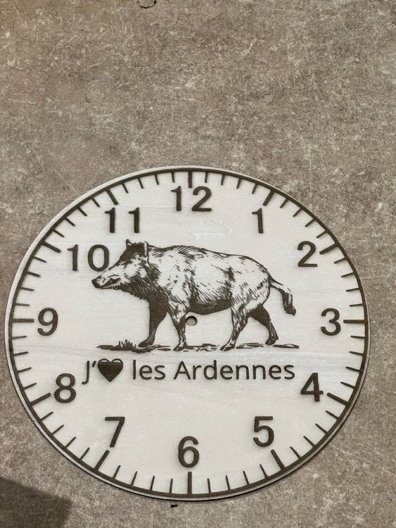

    Atomstack X20 pro
    Bonjour j’ai quelque soucis avec ma graveuse sur des grands formats j’ai des décalages aléatoires et non réguliers à différentes vitesses 6000,7000,10000 mm/s. sur balayage de 10%. voici une photo si vous avez une solution ou des conseilles je suis preneur.
