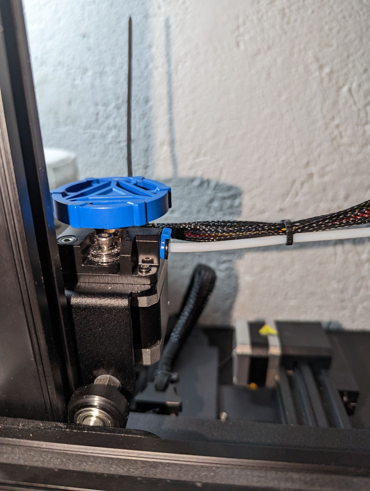

Voilà j'ai résolu le problème et mon analysé était bonne la casse à provoqué un bouchon au niveau de la buse. Premier démontage, et c'est franchement pas compliqué. Merci tout de même d'avoir essayer de m'aider
Bon je pense que je vais devoir démonter la partie impression et essayer d'enlever le filament à partir de là, et au pire je changerai le tube PTFE
Ok alors le filament s'est cassé au niveau de la bague bleu ou un peu après dans le ptfe J'ai fait deux vidéo explicatives https://youtube.com/shorts/Ov5KDT39_W0?feature=share https://youtube.com/shorts/3ie3JajptYo?feature=share
Y a-t-il quelqu'un pour me donner des conseils sur comment résoudre le problème? Dois-je changer le tube PTFE? Si non, comment enlever le filament dans le tube? Merci pour votre aide
Le filament a cassé parce qu'il s'est emmêlé au niveau de la bobine. J'ai démonté le ptfe au niveau de l'extruder et il s'est cassé au pire endroit, dans le ptfe juste à la sortie de l'extruder. Du coup l'extruder tourne dans le vide quand je fais les tests avec le nouveau filament introduit. Donc si j'analyse bien, le fait que le filament a cassé durant la nuit plus d'extrusion du coup plus de "poussage" du filament au niveau de la tête d'impression du coup refroidissement du filament du coup bouchon créé côté buse. Est-ce que j'ai juste?
Bonjour, Je possède une imprimante 3d Creality Ender 3 v2 Neo et cette nuit j'ai mon filament qui s'est cassé entre l'extruder et l'entrée du tube PTFE. Du coup impossible de remettre du filament l'ancien bouche et même avec une buse à 200° rien ne se passe. Comment puis-je corriger mon problème? Comment puis-je retirer le tube PTFE et comment enlever le filament dans le tube? Je n'ai l'imprimante que depuis noël dernier et c'est la première merde qui m'arrive et comme par hasard sur un nouveau filament et sur une impression de plus de 30h..... Merci de votre aide.

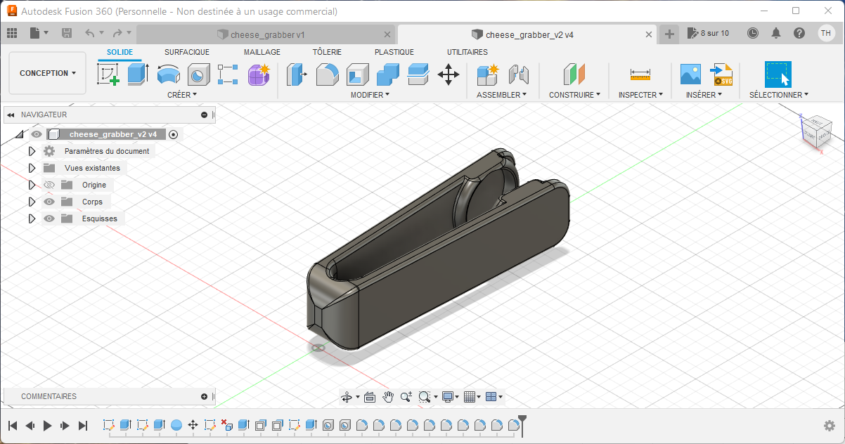

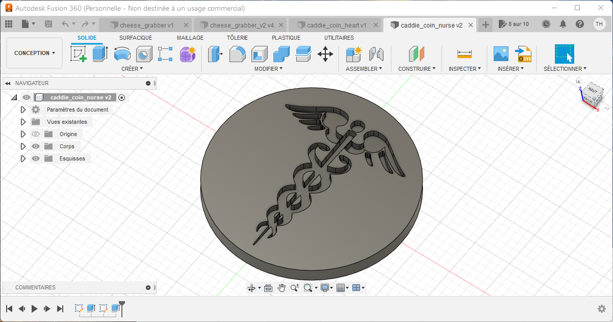

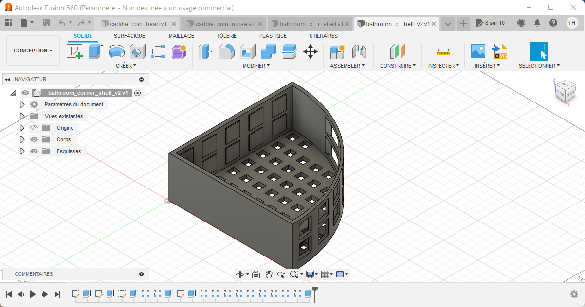

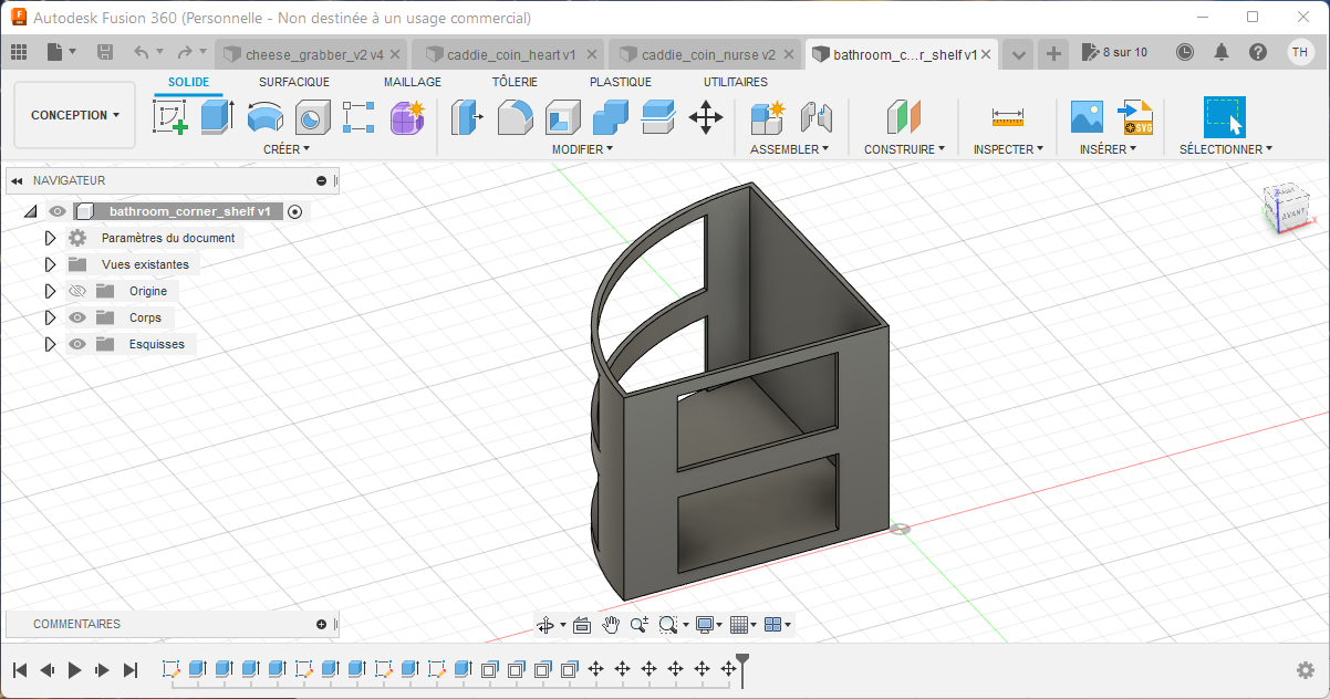

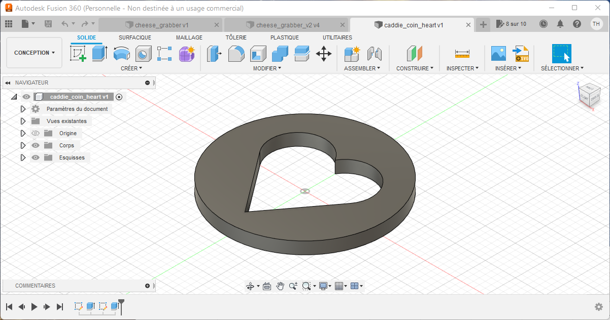

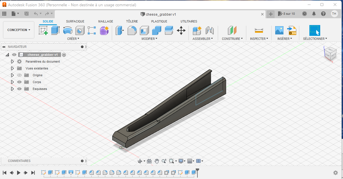

Hello Je voulais vous partager mes premiers modèles fait sur fusion. A la base je n'ai jamais fait de 3d du coup c'est très imparfait, mais je commence à comprendre le principe du logiciel. Dites moi ce que vous en pensez et si vous avez des tips notamment pour faire les chanfrein des multiple trou

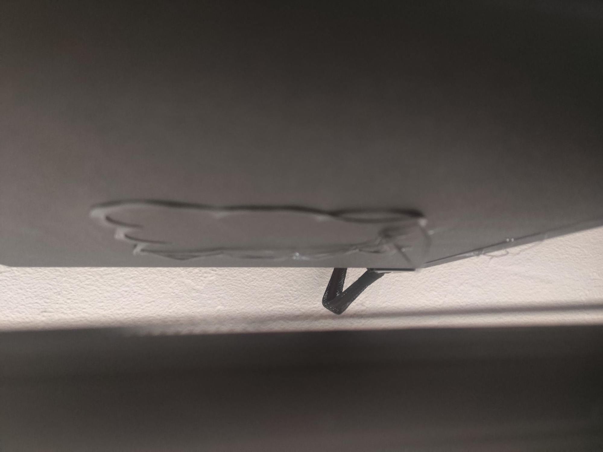

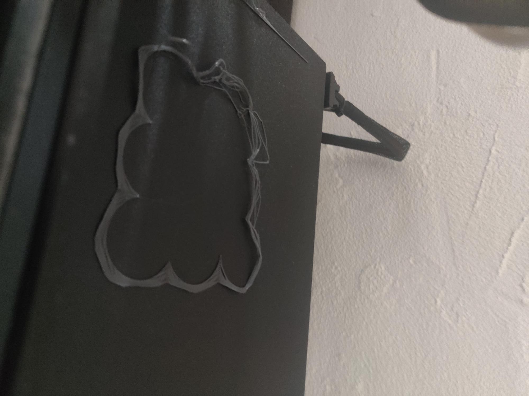

Je te remercie, effectivement après avoir régler une nouvelle fois le niveau ça a corrigé le problème. Je suis quand même surpris de voir à quel point ça se dérègle vite et surtout à quel point le moindre millimètre de millimètre peut faire la différence. Je suis passé d'un offset de -1.10 à -1.30 et ça fait toute la différence. Encore merci pour ton aide. -

Hello, Alors effectivement pour le moment je suis sur du PLA Amazon Basic. Je nettoie mon plateau avec de l'alcool IPA 70%, et l'ajustement de la buse me semblait bonne, j'ai une sensation de "grattage" et je sens les petites vibrations, mais pas au point de la vidéo que tu donnes en exemple. Pour le plateau, il me semblait que le CRTouch compensait le nivellement pas droit. Etant donné que c'est au millimètre près dur pour moi de savoir si mon plateau est bien droit. Merci pour les conseils. -

kurdtkobane a posté un sujet dans Discussions sur les imprimantes 3D
Bonjour, Je viens de recevoir ma première imprimante 3D. Une belle Ender3 V2 neo. Mes permières impressions ce sont bien passé, mais ça fait 2 jours que j'essaie tant bien que mal d'imprimer des jetons de caddie et que l'impression foire. En gros, j'ai la buse qui au bout d'un petit moment va "accrocher" la matière déjà imprimer. Comme vous pouvez le voir sur les photo en pj. J'ai essayé en ayant des températures différentes, des vitesses différentes, des précisions différentes, le résultat est le même. J'ai nettoyé la buse, le plateau et refait le niveau en mode manuel comme en mode auto-leveling. Rien n'y fait j'ai toujours ce problème. Quelqu'un peut-il m'aider?
