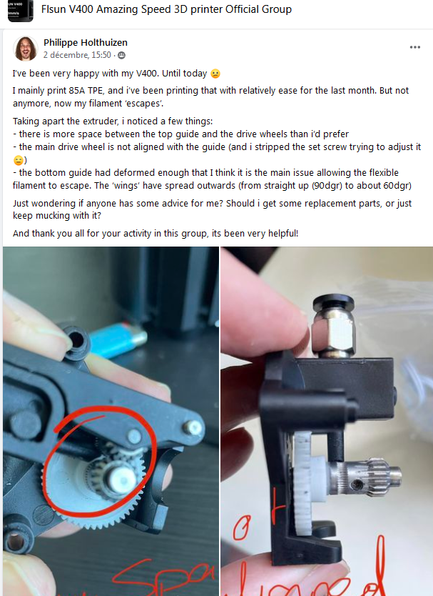

  1. Merci pour ton retour ! oui j'ai l'habitude d'imprimer du tpu sur ma ender3 à 20 mm/s , sur le profil que j'ai récup la vitesse est de 100 je vais la baisser un peu. j'ai démonté ma buse hier pas de bouchage, j'ai resserré et aussi détendu l'engrenage et j'ai pas eu de soucis. Par contre dans mes recherches dans divers groupes facebook je suis tombé sur ça (cf photo) : je vais donc checker mon alignement, par contre vous auriez un guide pour démonter le hotend ? ou une simple explication suffira

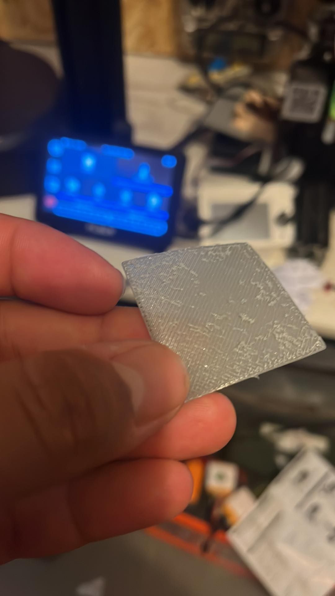

  2. Salut ! J'ai reçu ma V400 pour noël, j'ai pu la monter et imprimer les fichiers sur la clef usb , et d'autres impressions avec un profil sous prusaslicer sans soucis avec une vitesse phénoménalllllllleee ( le tout en pla) et pour mes besoins j'ai donc essayé d'imprimer du tpu. Seulement je rencontre quelques soucis.. J'avais l'habitude sur ma ender 3 de calibrer les esteps pour l'extrusion suivant le filament utilisé, et on m'a dit récemment que les e-steps se configure une fois ( extrusion du filament sans la buse) et qu'il fallait jouer ensuite avec le flow. est ce vraiment le cas ou vous recalibrer suivant le type de filament ? Ma première couche se passe bien, la deuxième aussi, ça commence à partir en sucette à la 3éme quand l'imprimante accélère. Je sais que ça ressemble à un bouchage de buse, mais si je passe le pla derrière tout fonctionne normalement. cf photo : j'ai également essayé de faire juste l'extrusion depuis le speeder pad, à vitesse 2 ça extrude bien, à 5 ça extrude mais la distance de fil poussé est moindre, et à 10 ça pousse une fois et après plus rien ( donc soit la buse est bouchée, soit les dents glisssent sur le tpu) j'ai essayé de serrer et dé-serrer la vis pour crocher plus ou moins le filament, rien y fait. ce filament je l'imprimai à 205 degré sur la ender , boosté la temp à 220 améliore les choses sur la v400. je n'ai pas encore démonté la buse ou le tube ptfe pour voir ce qu'il en est. Quand je vois les impressions de @Motard Geek , j'en suis jaloux voilà donc je vais prendre le temps de régler ce soucis et vous informerez si une solution a été trouvé. en attendant bon print à tous !
