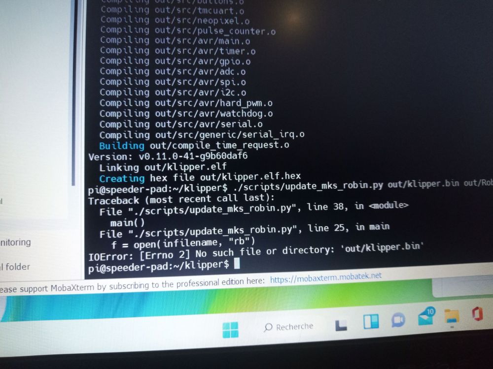

  1. Bonjour à tous. je viens de recevoir ma flsun v400,j'ai suivis le tuto de guilouz pour la mise a jour du speeder pad pour information je n'ai aucune connaissance au niveau de klipper. j'ai un soucis pour créer le firmware klipper pour la carte mère ( j'ai une MKS Robin Nano V2.1 ) Lorsque je demande pour faire la conversion avec la commande ./scripts/update_mks_robin.py out/klipper.bin out/Robin_nano35.bin j'ai l'erreur suivante : (errno 2) no such file of directory: 'out/klipper.bin' ( voir photo jointe ) Lorsque je regarde dans /home/pi/klipper/out/ le fichier Robin_nano_35.bin n'est pas présent j'ai seulement un fichier Klipper.exe. Quelqu'un a t'il rencontré ce problème ? Merci pour votre aide Patrick.
