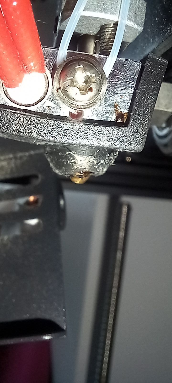

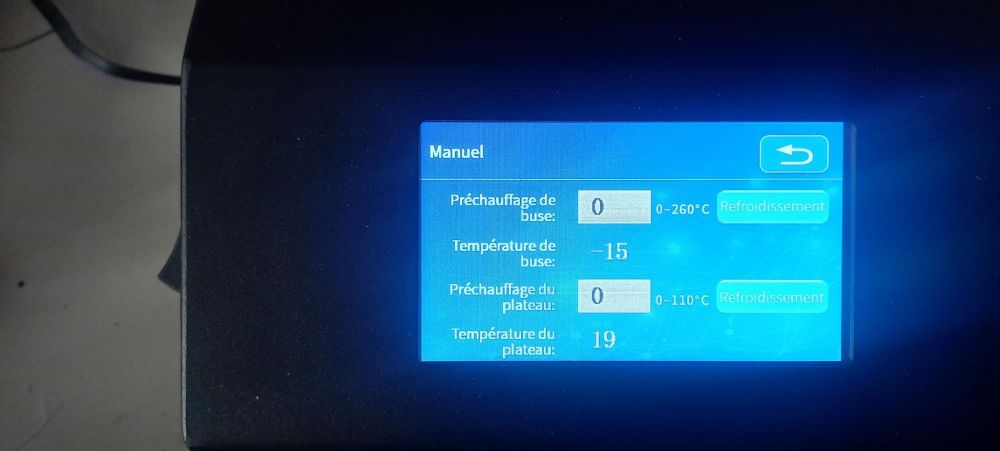

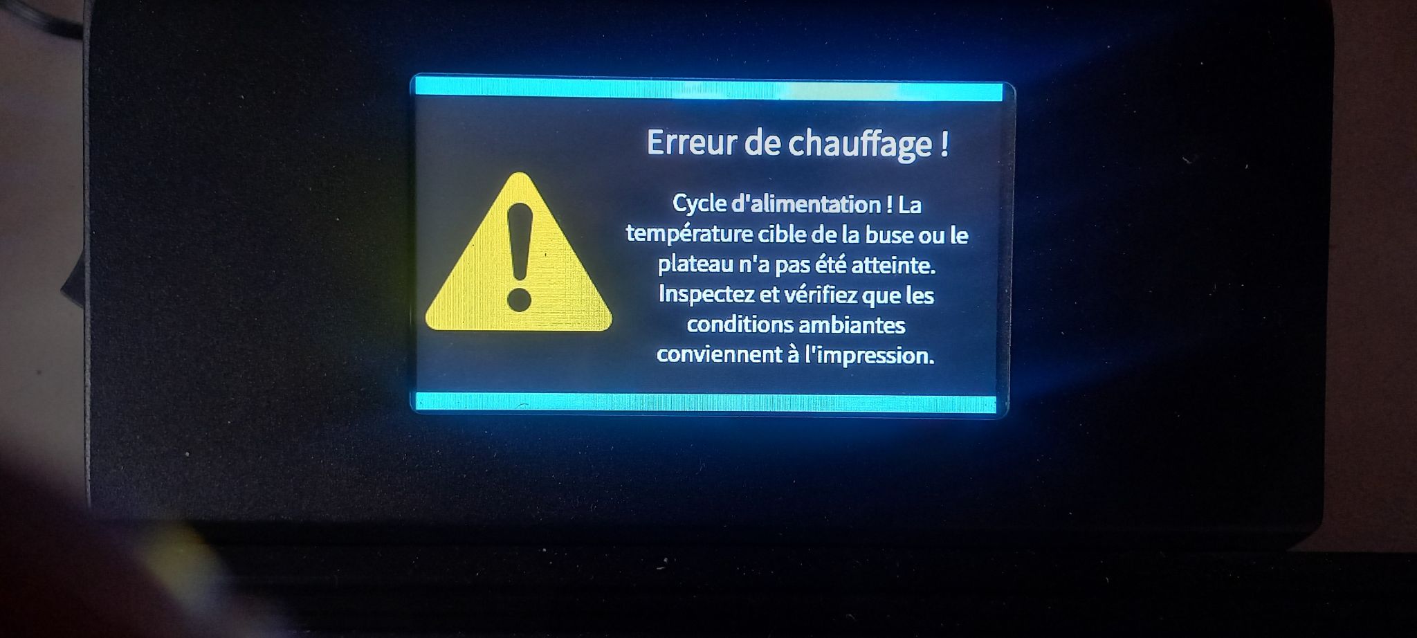

  2. Bonsoir RFN31, j'ai tout déposé et tout remonté et j'ai la bonne température qui s'affiche...?! merci pour ton aide et tes indications de vérification. bonne soirée Thibere78
  3. bonsoir RFN31, est-ce que le court circuit peut venir du bloc de la thermistance? j'ai changé 2 fois de thermistance et j'ai toujous le meme problème! faut il mettre une pate thermique dans le logement? merci
  4. bonsoir à tous, voilà, l'autre soir mon impression à stoppée car la buse ne chauffée plus. mon imprimante est une Ender 5+. J 'ai donc remplacée la thermistance de la buse mais lorsque je démarre l'imprimante et que je veux faire un test de chauffe, la température affichée est de -15° alors que le plateau indique 20°. je ne pense pas avoir mal raccordé ma thermistance car je crois savoir qu'il n-y a pas de polarité. j'ai testé avec une ancienne hotend d'une ender 5 (mais les fils sont trop cours et cela fonctionne parfaitement? je ne comprends pas. pourriez vous m'aider s'il vous plait? merci beaucoup. Thibere78

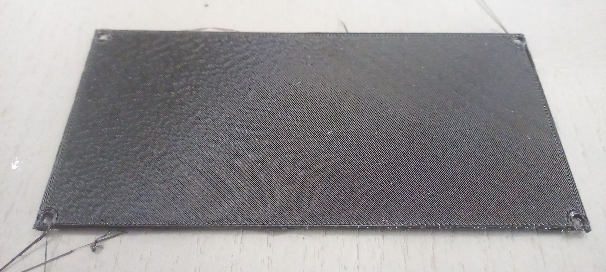

  6. Bonjour, voilà après une semaine bien rempli et épuisante, j'ai fais ce que tu m'a demandé et les valeurs sont pratiquement identiques aux 4 coins. j'ai tenté une impression malgré ces mauvaises valeurs et aujourd'hui avec le même filament voilà le résultat: un peu de warping, le fil semble un peu humide mais dans l'ensemble c'est pas mal. comprendra qui pourra. merci encore pour votre aide.

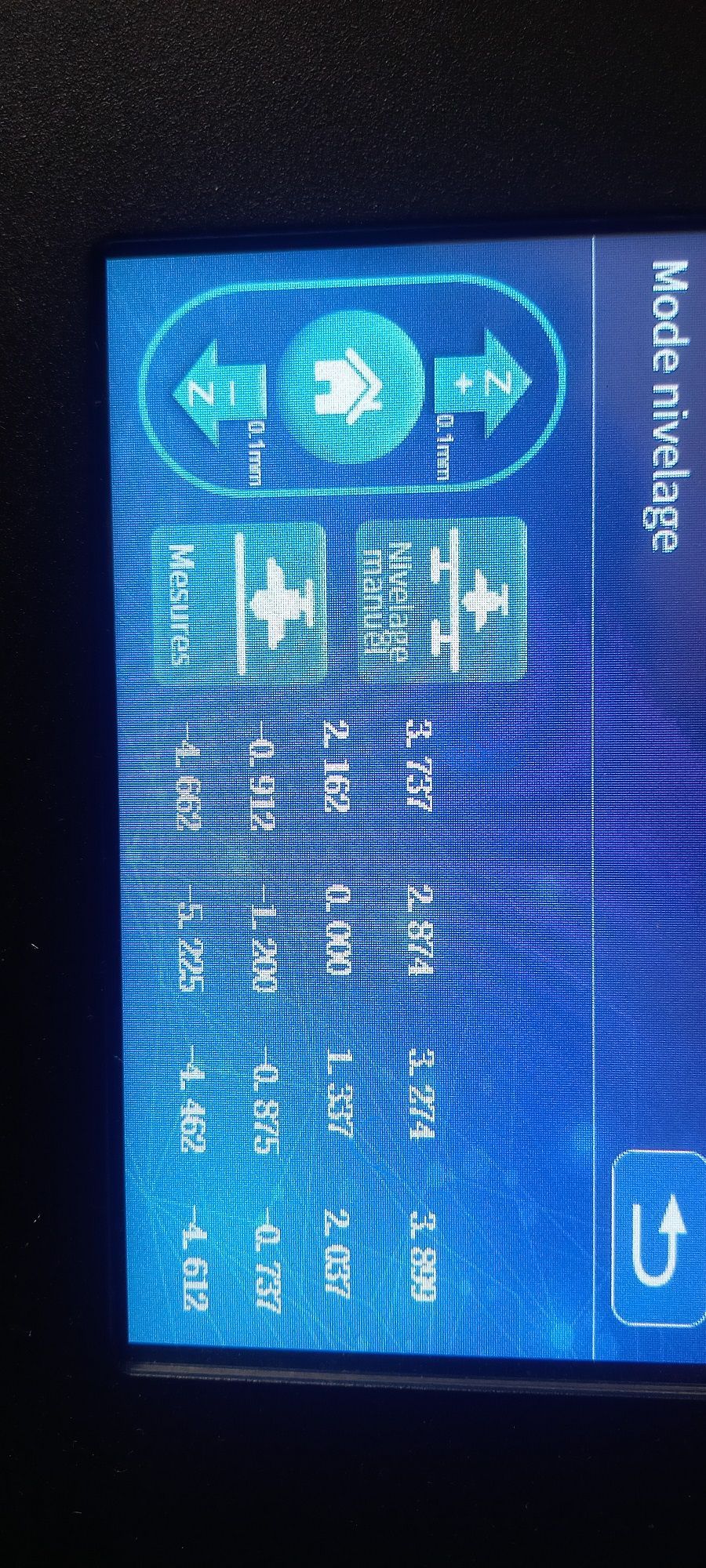

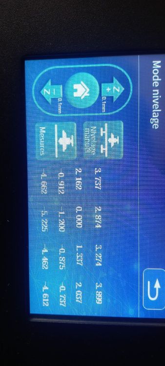

  8. bonsoir merci pour votre retour, ci-dessous le nivellement de 20h50...pire pire pire. pour le M48, je n'ai pas réaliser car je ne sais pas faire. j'ai refait le nivellement des centaines de fois. le plateau est plan au niveau à bulle, à la jauge, je ne sais pas...

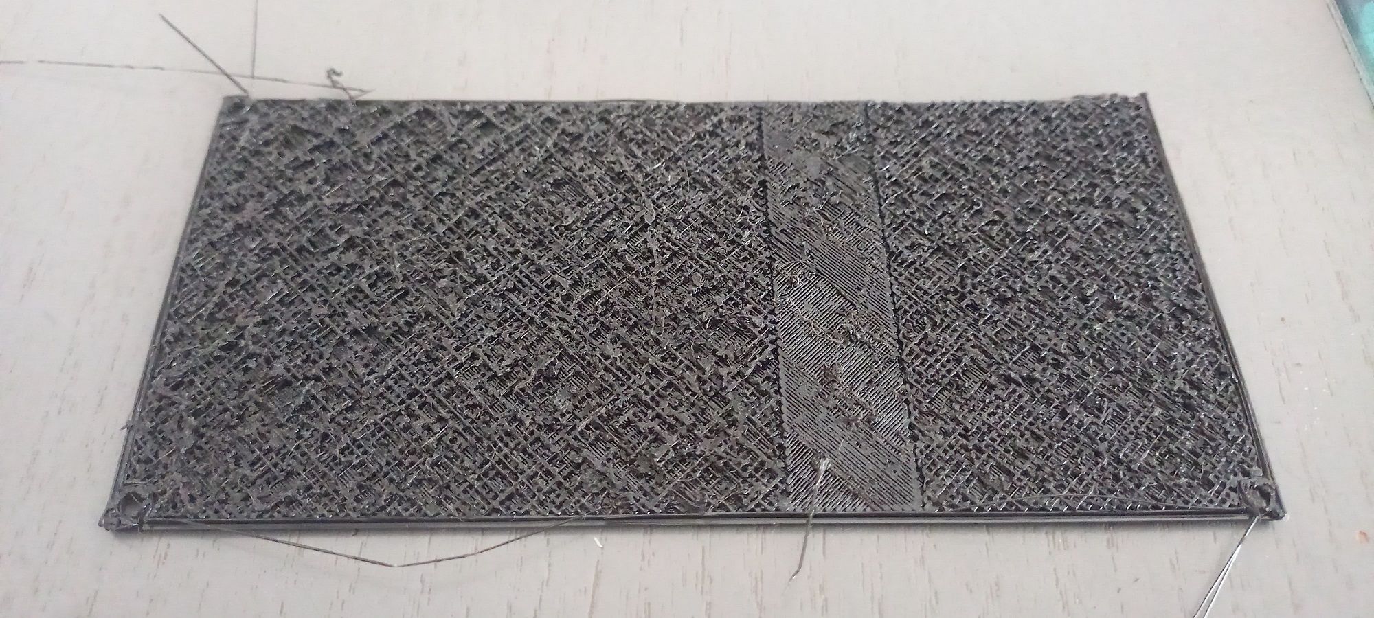

  9. bonjour, bon je crois que je vais abandonner cette machine car je me bats comme un beau diable et rien ni fait. j'ai tout démonté, tout remonté, mesuré, revérifié et je n'ai toujours pas un nivellement correct. j'ai changé mon CR touch car il s'était écrasé sur le sommet du guide avant gauche, changé de fil (toujours en petg mais neuf), remplacé mon TPFE, mis en place une plaque pei, Les valeurs sont pires qu'avant, mes impressions sont catastrophiques, je regrette mon ender 3. je joue avec la compensation de l'axe Z mais rien ne dure. les images dessous donne l'image de mes soucis. après 6 mois de tentatives, plus ou moins infructueuse je sent que je vais en faire du petit bois. mon dernier test serait de faire une reset de cette machine mais comment? auriez vous cette méthode? merci à vous

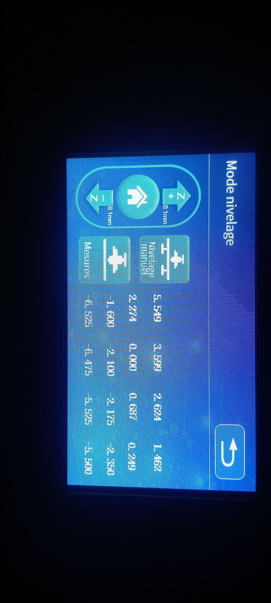

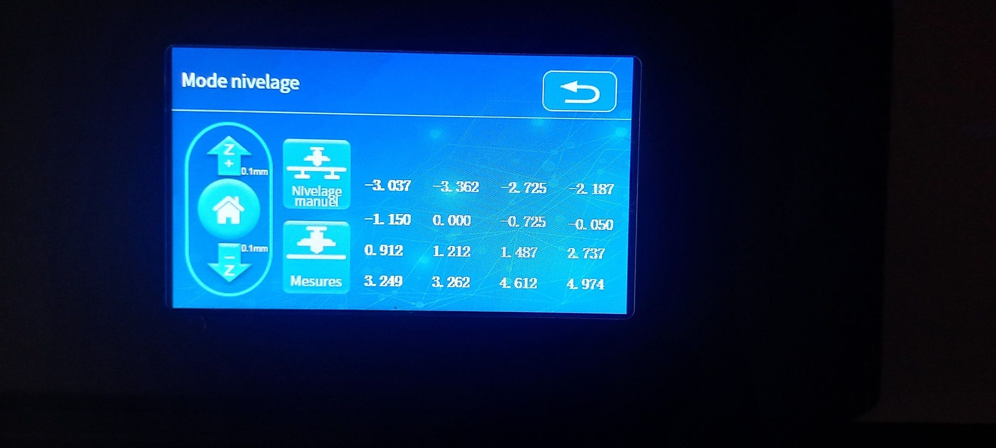

  14. Bonsoir, là cela devaient un peu compliqué pour moi je pense. mais je vais chercher. ce qui est étrange c'est que le Bed est bien plan (niveau à bulles + vérification au réglé et pied à coulisse sur les 4 axes de guidage)...j'en perds un peu mon latin. j'ai malgré tout réussi à imprimer un test d'impression pour le nivellement (1/2), le deuxième me fait pas mal de cheveux mais tous les points étaient printés. faut-il que je raccorde mon imprimante à mon pc pour réaliser cette manip? demain je remets cela, ce n'est pas une machine qui va avoir le dernier mot! merci d'autre part Est-ce que cela pourrait venir des tiges filetées....car je trouve qu'elle ne tourne pas "rond" comme si elles étaient flambée? je ferai une vidéo demain merci

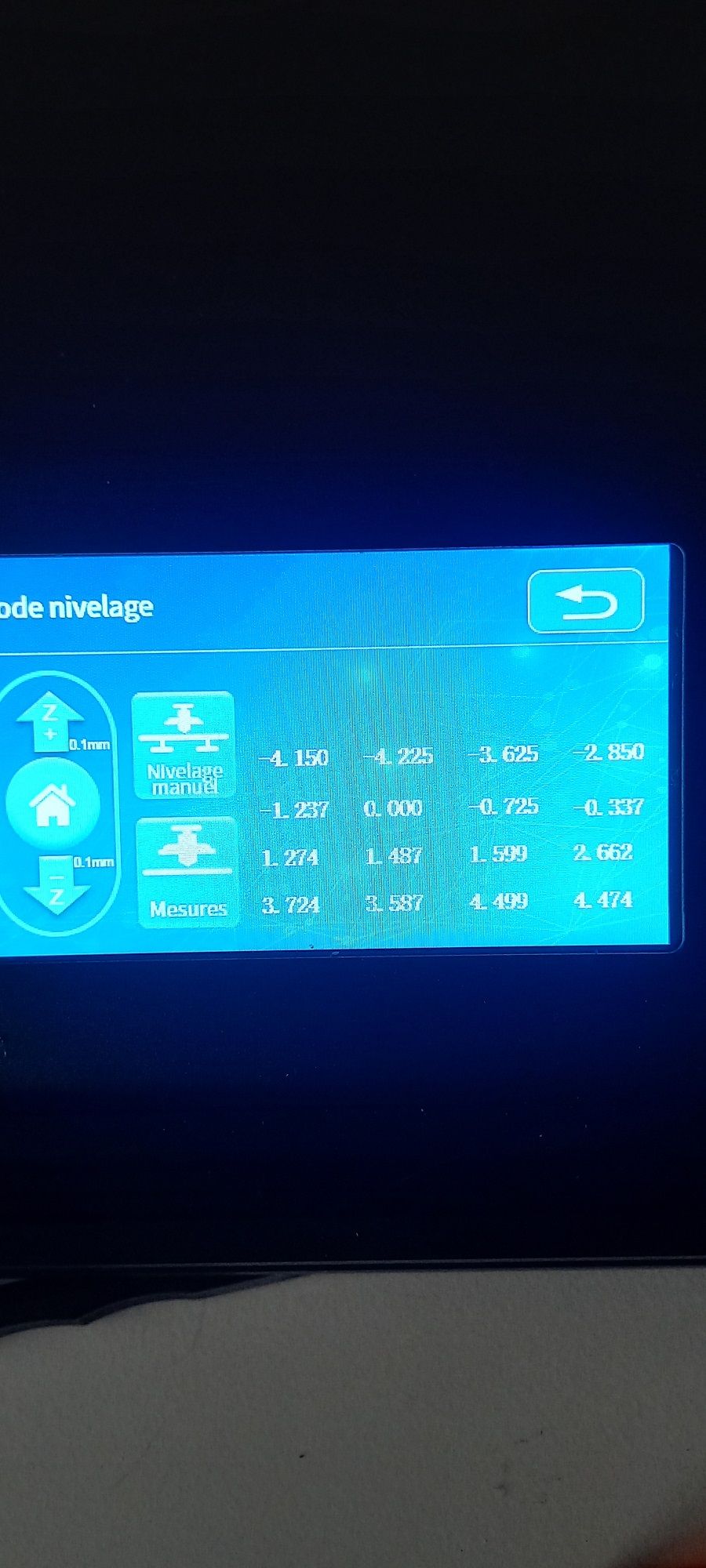

  15. Bonjour, donc j'ai repris tous les serrages, RAS, je pensai m'être trompé sur le montage des guides Droit et Gauche mais pas de repère identifiable, j'ai repris le réglage des deux axes Z ( mis en butée sur la partie supérieure, mise en route, descente de 10mm, vérification des hauteurs des deux guide, vérification de l'équerrage de l'imprimante, serrage de la buse). j'ai également refait le homing, le réglage du Z 1ere section du nivelage, régler l'espace de tête avec une cale de 0.05, enregistrer la,position, fait le nivellage des 4 angle avec la même cale. tout semble parafait, vérification 3 fois des 5 points. puis je réalise les mesures...et là, grosse problème... cela fait 3 jours que je suis la dessus, et je ne comprends pas où je me trompe. le BLTouch est peut être défectueux, comment puis-le contrôler? ci joint deux photos de mes mesures.... merci pour vos remarques et pistes de recherches.
