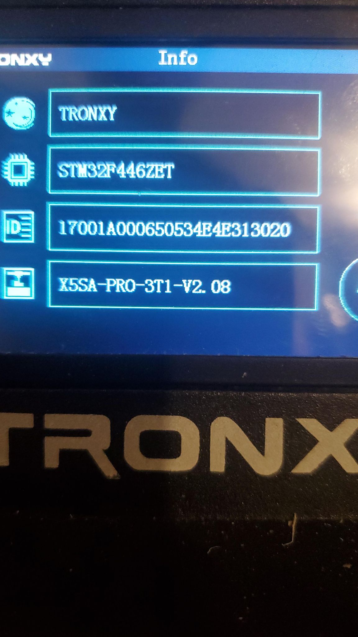

  3. Comment savoir si c'est le firmware d'une 400 ou 500? Voici les infos que j'ai à l'écran. Merci pour ton aide. Pour le Z offset, je vais l'ajuster dans Cura. J'ai fait la mesure à une température X car la sonde ne fonctionne pas. Je n'ai pas eu le temps de vérifier toute les connections encore. Il me semble que j'avais vu un Gcode pour replacer les points de lecture de l'auto-level, je vais poursuivre mes recherches à ce sujet. Je suis aussi en attente d'une réponse du support de Tronxy.

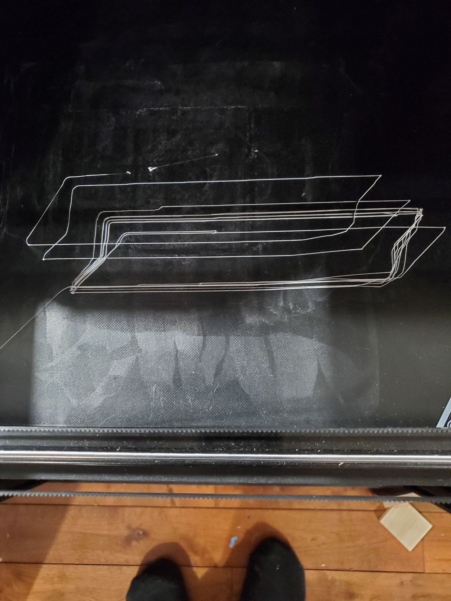

  4. Bonjour, j'ai réussi à faire fonctionner de façon satisfaisante mon imprimante dernièrement et j'ai décidé de me donner plus challenge en faisant un upgrade vers le kit 3 en 1 color upgrade. J'ai été surpris que cet upgrade soit un one size fits all. Pour les intéressés, soyez avisés que le kit vient sans vis, sans manuel, sans instructions. Après avoir contacté le support, j'ai réussi à avoir un vidéo d'un chinois qui fait la modification. Après quelques heures, j'ai enfin réussi à terminer le projet. Voici donc mes points et questions si quelqu'un à ce même kit. 1- le 0 offset à les boutons 10, 1 et 0.1mm. Le 0.01 est absent, ce qui rend l'ajustement imprécis. 2- l'auto-level, ll prend sa mesure au centre du plateau, puis se déplace en -Y de quelques pouces pour sa première mesure. À la 3e, il est en dehors du plateau et je dois l'arrêter. 3- le sensor de température va de 7° à 150° à 43° à 230° en quelques secondes, je vais démonter la tête pour essayer de vois si je peux l'arranger. 4-Malgré cela, j'ai tenté une impression et j'ai été découragé de voir le résultat. Ça devait être une boite rectangulaire. J'ai joint une image. Si vous avez des idées ou solutions à un de ces problèmes, vous seriez gentils de les partager en réponse.
