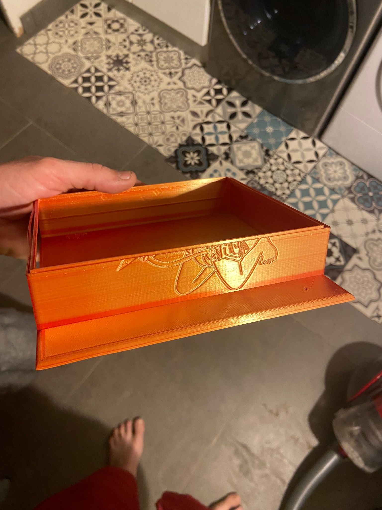

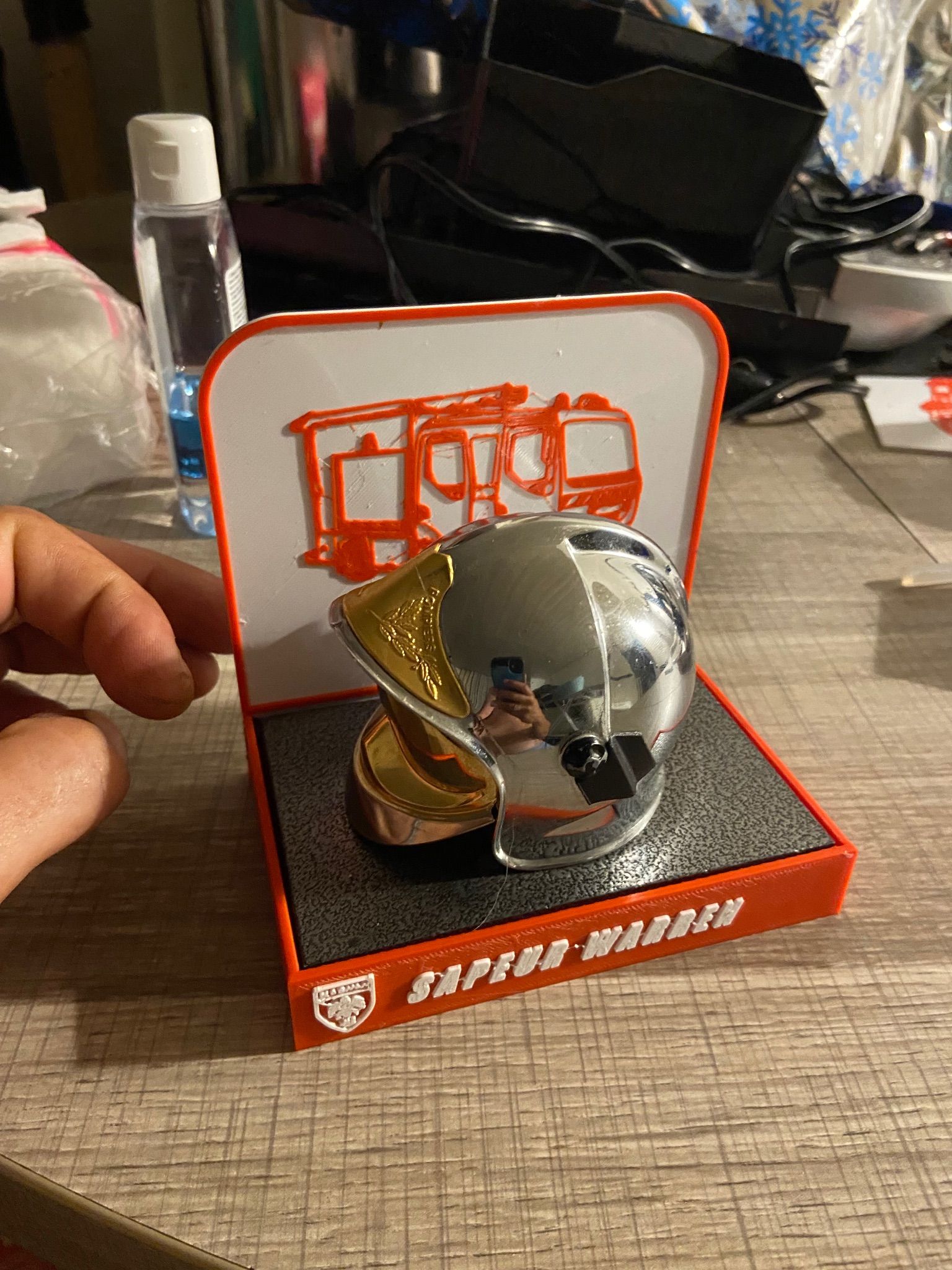

PLA sur ABS
florian 3d novice a posté un sujet dans Entraide : Questions/Réponses sur l'impression 3D
Salut team comment allez vous ? petite question est il possible d’imprimer du PLA sur de l’ABS j’ai une plaque à imprimer en abs en noir et j’aimerais faire une gravure en relief dessus en blanc problème j’ai que le noir en ABS Et le blanc en PLA merci d’avance pour vos retour -

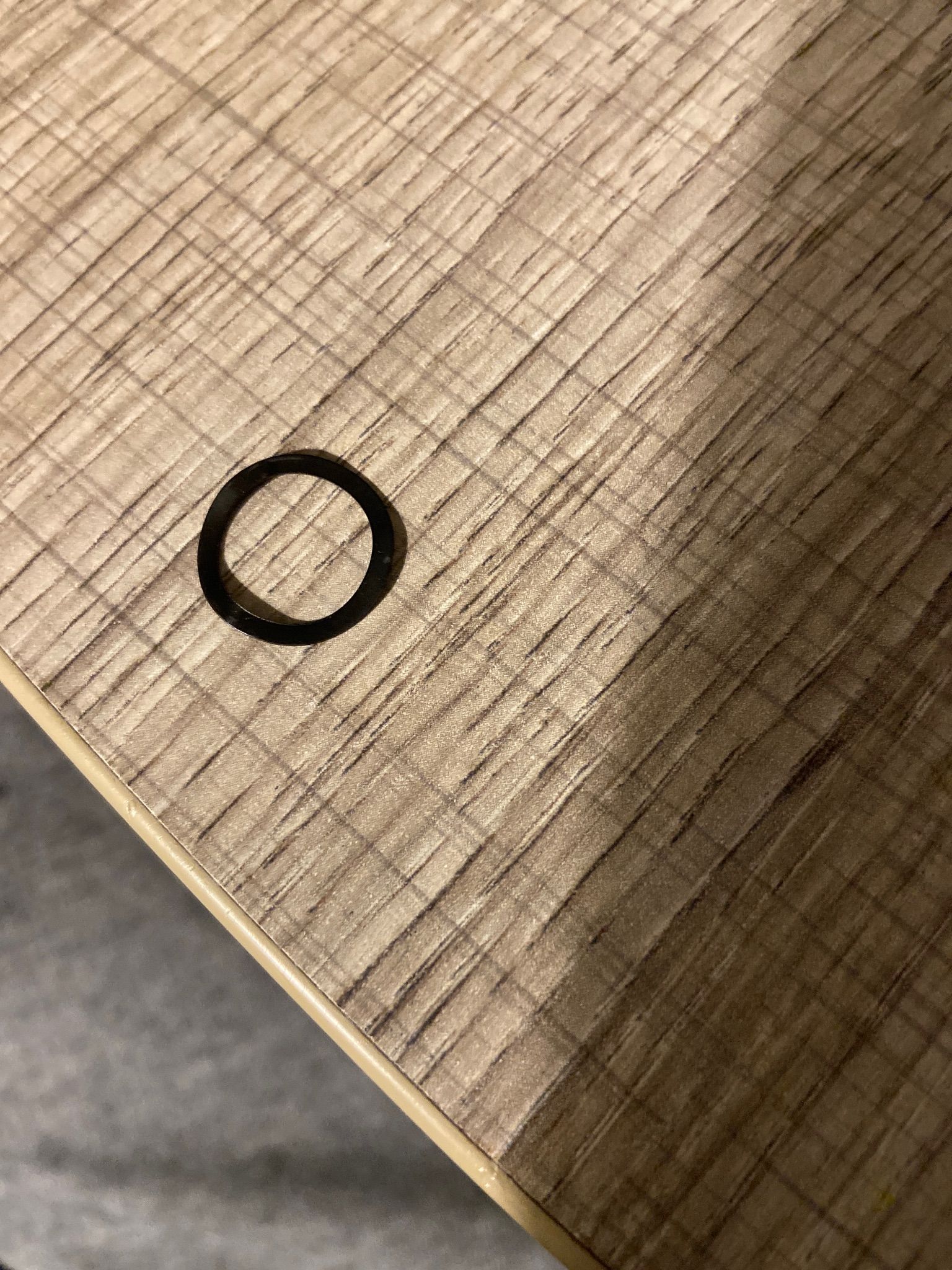

Problème moteur Y
florian 3d novice en réponse au topic de florian 3d novice dans Entraide : Questions/Réponses sur l'impression 3D
Merci pour ton aide et oui c’est bien une rondelle ondulée merci @pommeverte -

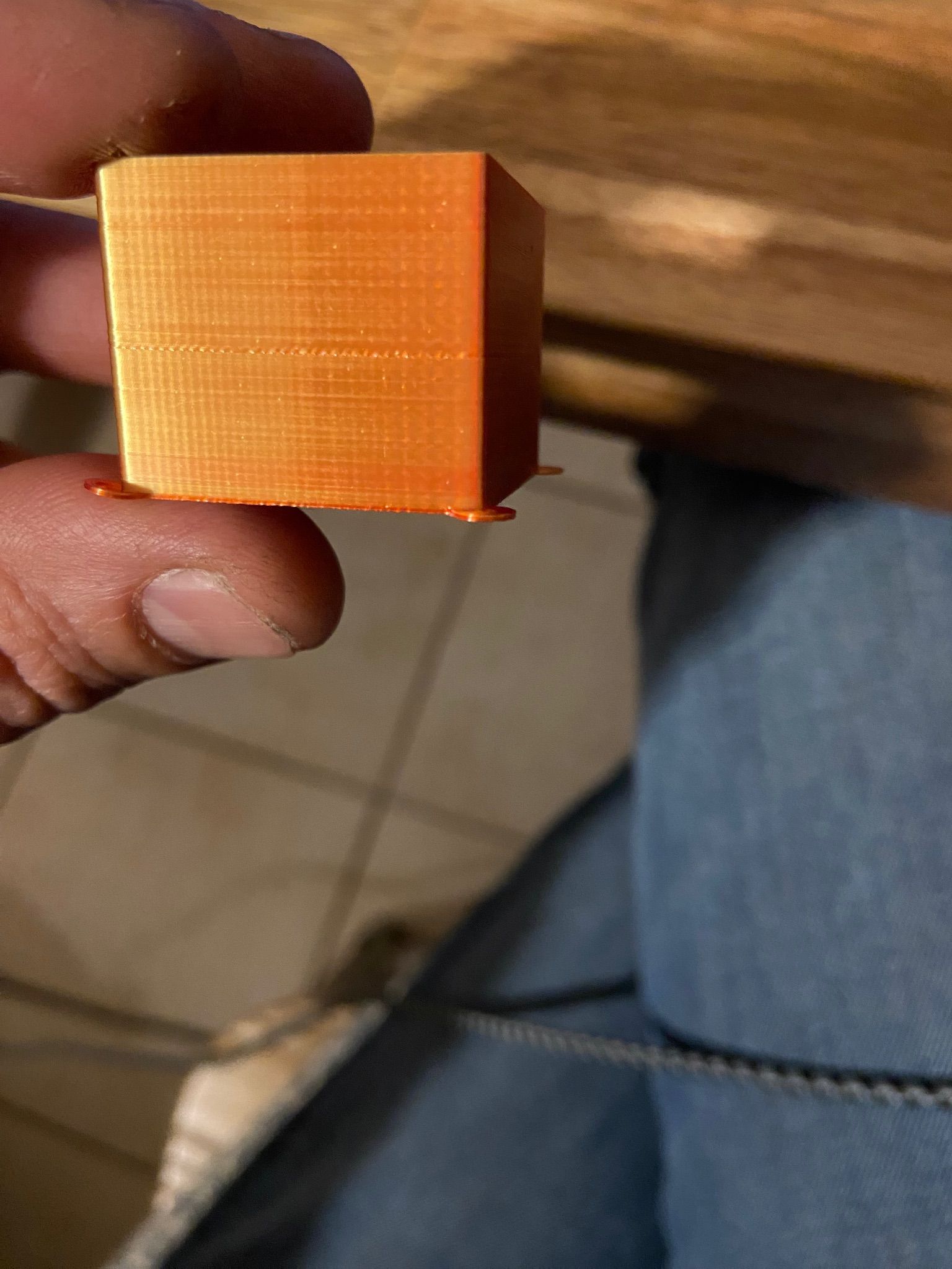

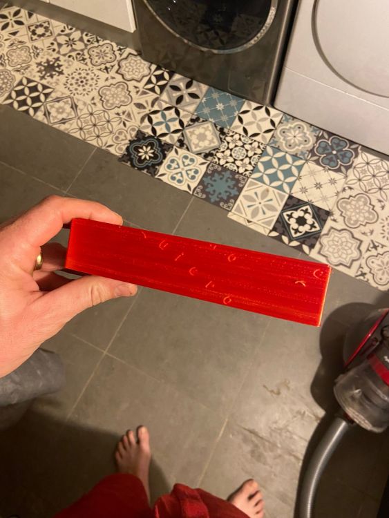

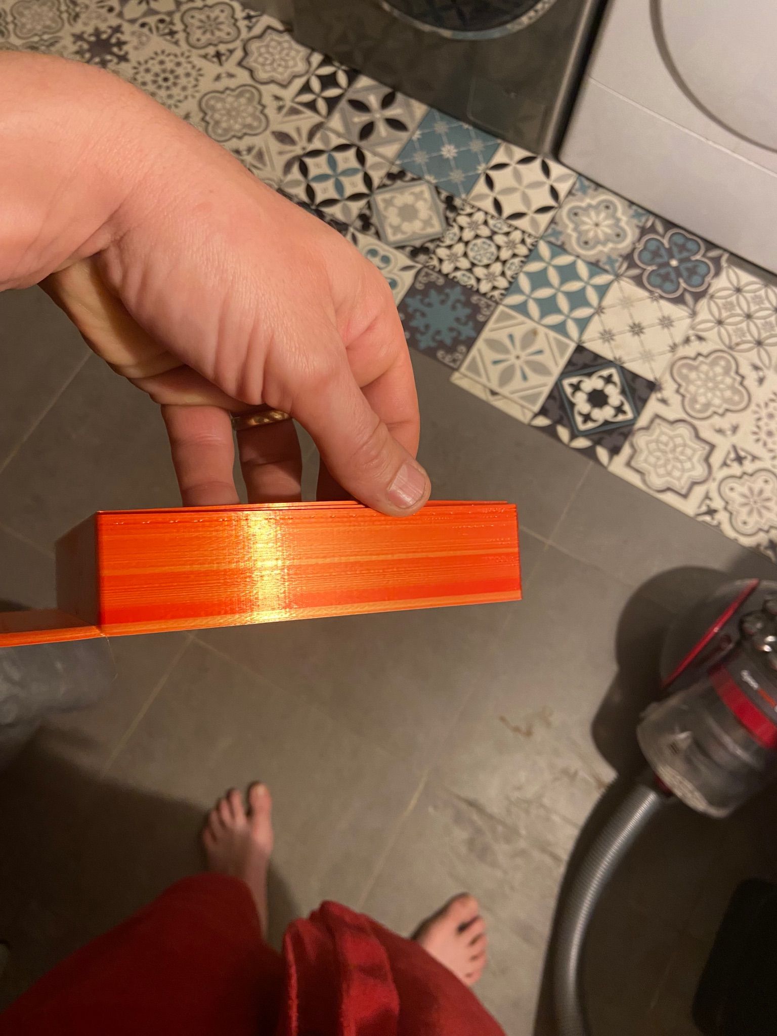

Oui et ce matin jolie réveil hier je me suis creusé la tête éteint l’ordi cura reset cura Remi le profil que J’avais fait ( voir plus haut ) et modifier la température et la vitesse temp 5´ plus haute et vitesse 10mm/s plus faible et voilà le résultat je dois potiner certain réglage encore mais bon suis content -

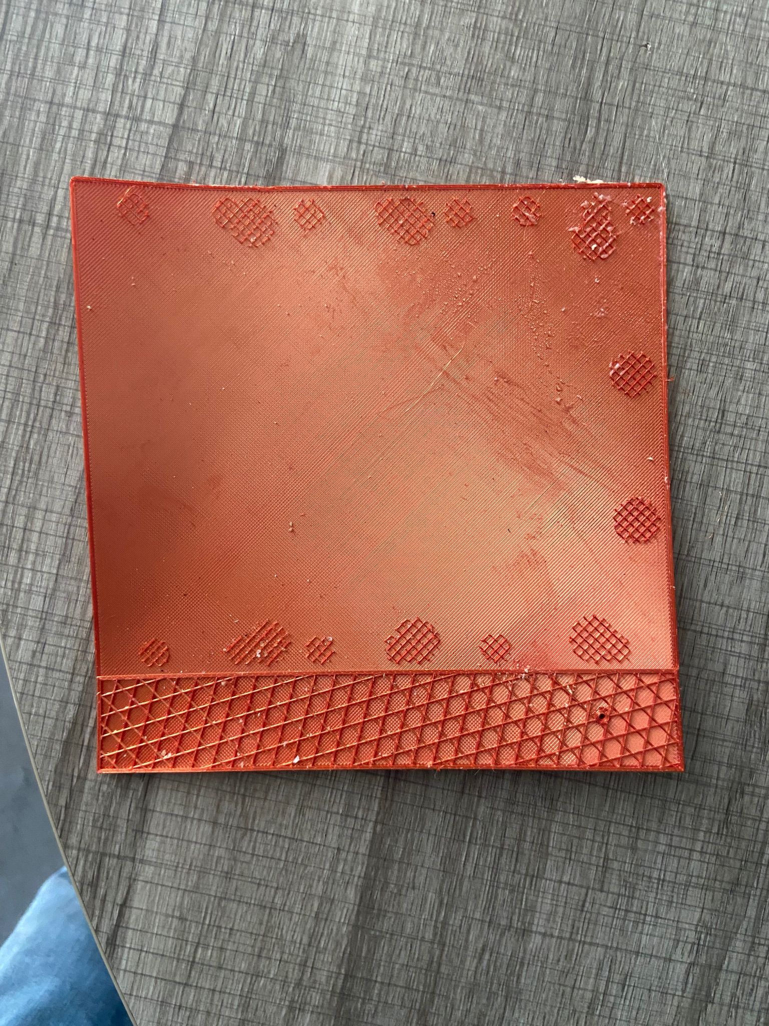

Le plateau c’est déformé quand je l’ai retiré précision le filament est bicolor or et rouge or rouge.curaprofile -

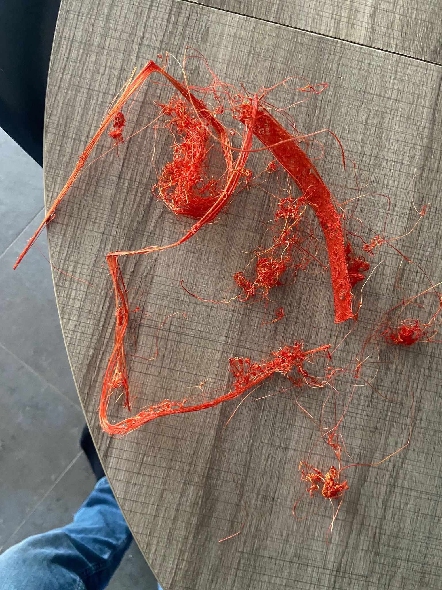

Besoin de votre avis

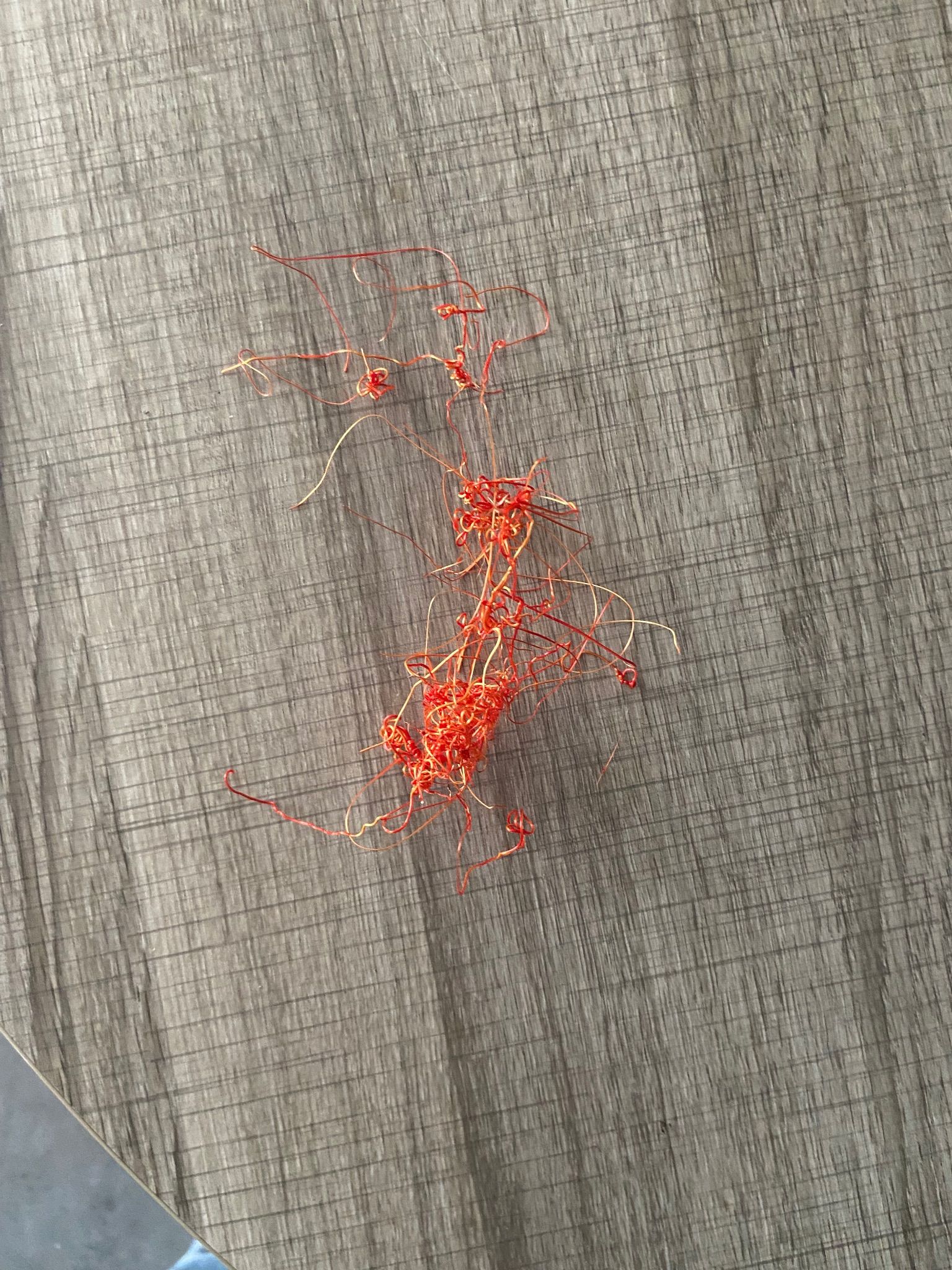

Plus sérieusement je n’arrive pas à imprimer des grande pièces 180x180x37,5 elle part bien et après tout part en couille je sais pas pourquoi je me retrouve avec des noeud de filament j’ai tout fait recalibrage Zoffset 0,2 nivèlement manuel plus automatique avec cr tuch pour potiner vitesse impression 50mm/s v initiale 35 mm/s temperature 215 plateau 60 retraction 0,5 pour 40 mm/s pressure advance 0,025 flow 98% Slicer cura -

Salut @pascal_lb je me suis aperçu après avoir posté le message que je suis un un c… j’ai juste oublié un 0 devant 25 dans mes paramètres donc je devrais être à 0,025 et non 0,25 se qui est plus logique je crois je referai une impression ce soir -

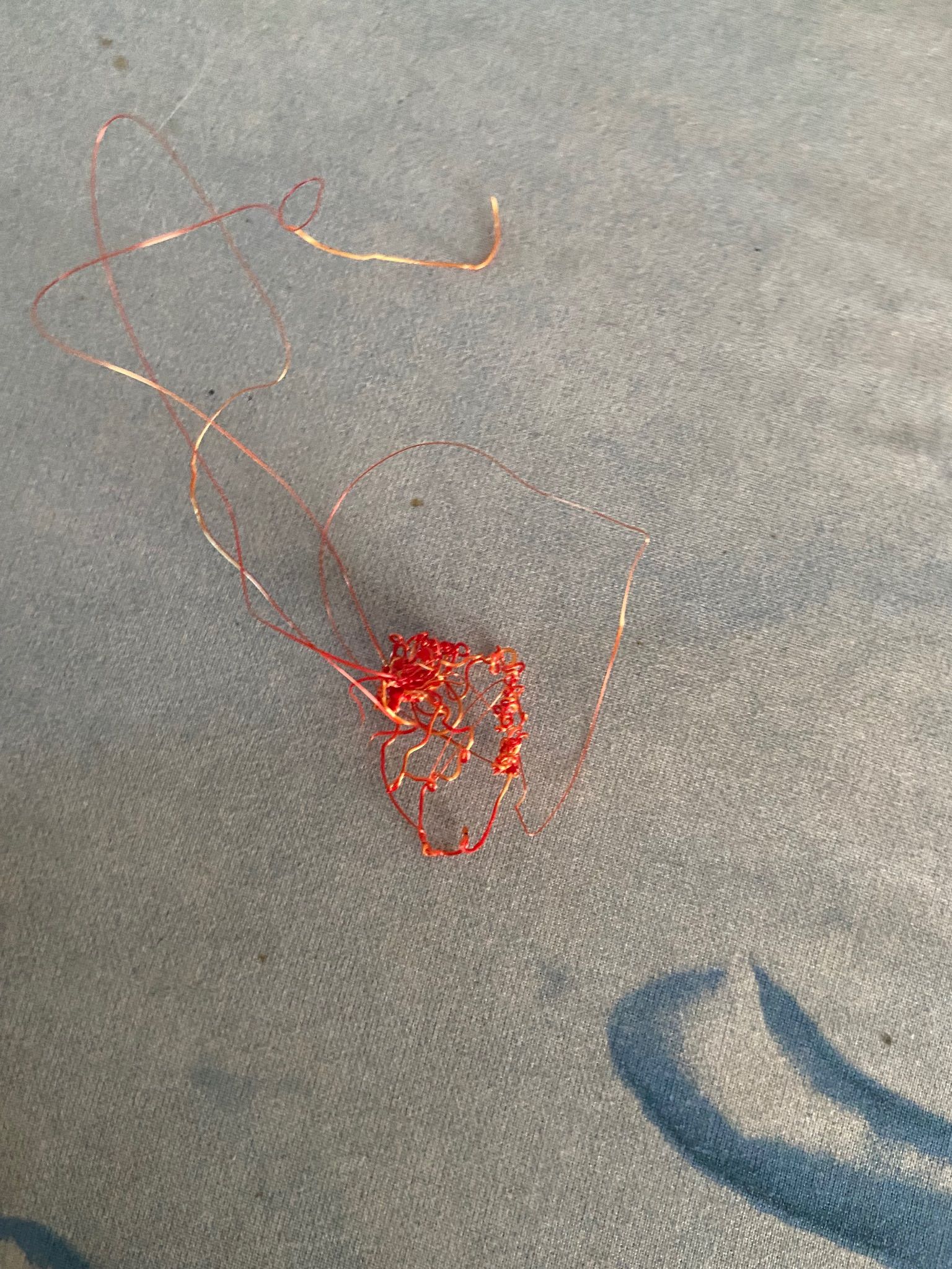

Salut tout le monde j’ai besoin de vos avis svp impression pla bicolor 210’ 55 ´ vitesse 45mm/s j’ai 2 petite ligne et mes angles sont pas tout à fait comblés j’ai un pressure advance de 0,25 mais pas sur qu’il soit tout à fait correct merci d’avance -

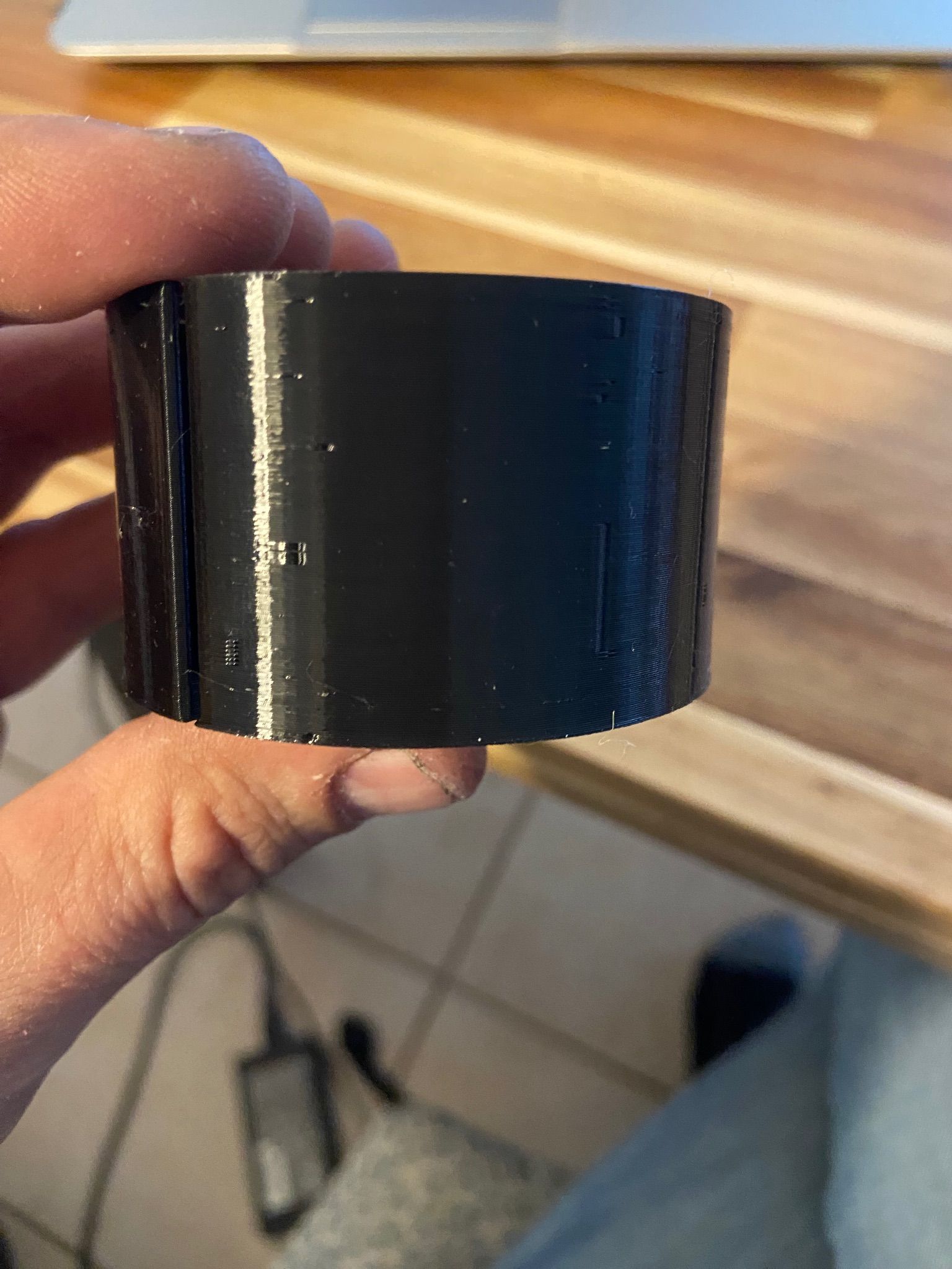

j’ai trouvé mon problème c’est bien dans cura « alignement de la jointure en Z et préférence de jointure qui était pas bon Merci -

J’ai fait plusieurs test c’est ou j’ai le moins de fils d’ange -

Je viens de m’apercevoir que j’avais sélectionné rétraction au changement de couche donc le grand qui fait la hauteur de la pièce doit venir de là mais les petits aléatoires je sais pas -

Oui mais ils sont pas de pars en pars normalement je dois être lisse. je dois avoir un mauvais parametrage quelque pars -

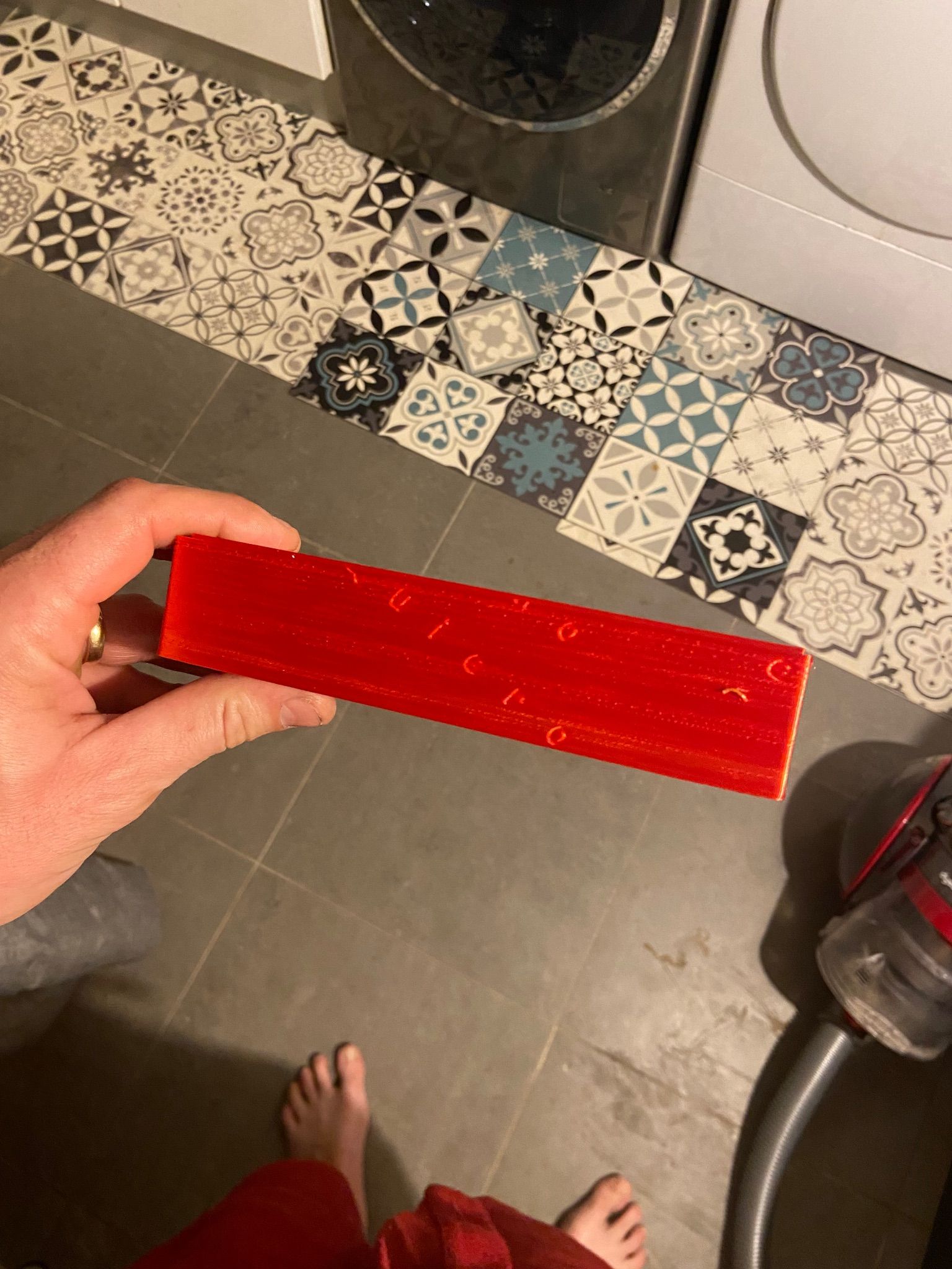

Question finition votre avis
Salut les frapadingues de la 3D j’ai besoin de votre aide et connaissances sur la finition de ma pièce ( voir photo ). Impression en PETG Buse 245’ bed 60 ´ retract distance 4 vitesse 40mm/s je trouve que le pressure advance est pas mal merci par avance Slicer cura vitesse impression 45 mm/s initiale a 15 mm/s vitesse déplacement à 150mm/s -
