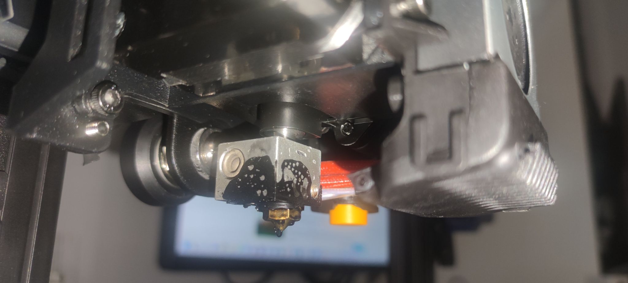

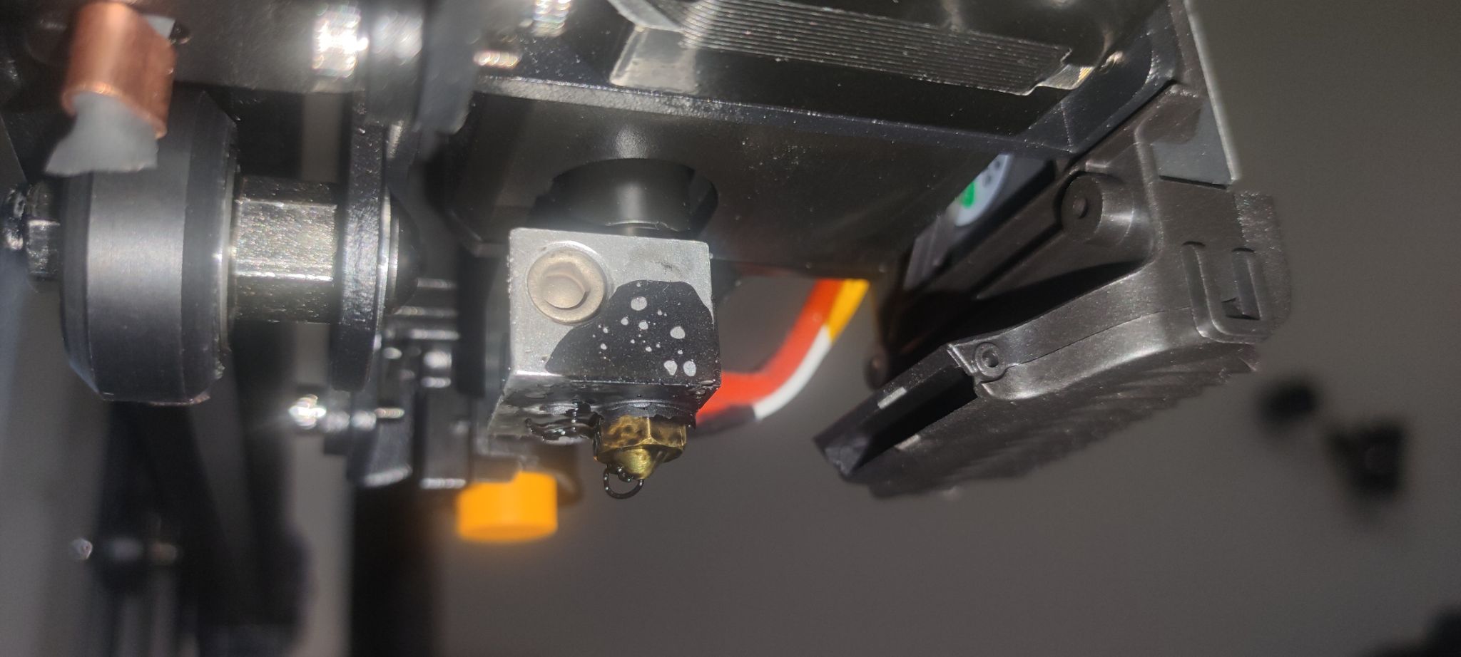

    Fuite buse Kobra Neo
    Bonjour. Tout d'abord, je me présente rapidement : cinquantenaire geek sur les bords, je viens de me faire offrir une Kobra Neo pour Noël (c'est ma première imprimante 3D), dans le but premier de faire des pièces détachées pour réparation, voire améliorations, supports que l'on ne trouve pas ailleurs... Mon problème : le filament fondu fuit au niveau du filetage de la buse. L'historique : En débutant, avec mon réglage du Z que je n'arrivais à faire (maintenant, ça va mieux !), j'ai réussi à boucher ma buse d'origine... En attendant de la déboucher, j'ai plutôt mis celle de rechange fournie avec la machine (dévissée à chaud, en tenant le "cube" chauffant avec une pince pour ne pas arracher les sondes). Suite à cela, j'ai eu un problème de fuite au niveau de la buse (et ça en met de partout, tout en emportant le filament venant d'être coulé...). J'ai donc cherché sur le net, et ai trouvé des vidéos indiquant que le filament fondait et se mettait dans un espace entre le tube blanc en PTFE, (au dessus de la buse, dans le corps chauffant, dans lequel passe le filament) et bouchait, voire arrivait à sortir par le filetage de la buse... (si c'est bien ce qui se passe pour moi...?) J'ai donc redémonté la buse, nettoyé le tube blanc, ai vérifié qu'il soit coupé bien droit, et l'ai remis sans l'enfoncer, et ai vissé la buse. La première impression a bien commencé, mais il y a eu à nouveau la fuite, qui a tout emporté, collant le début de pièce réalisée... Je suis donc à la recherche d'une solution pour pallier à ce problème... Quelque chose que j'ai mal fait (ou pas fait) ? Une manip' à faire, ou une pièce à changer (corps chauffant, tube PTFE ?...) Je n'ai pas encore pu réaliser ma 1ère pièce depuis 1 semaine, mais je persévère, en cherchant sur tous les forums et vidéos que je peux trouver, mais je n'avance pas... Je vous serais hyper reconnaissant si une solution pouvait se profiler... Je mets 2 photos en pièce jointe de l'état actuel, après avoir enlevé la protection bleue en silicone... Avec mes meilleurs voeux (et ma résolution d'arriver à mes fins avec cette imprimante en qui je crois !!!)
