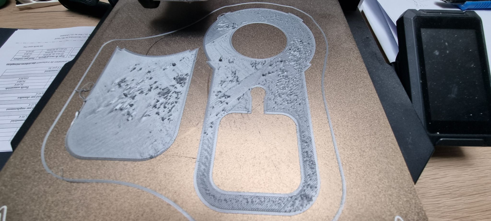

  1. Bonjour à tous, depuis quelques temps, j'ai quelques problèmes sur la première couche de mes impression avec ma ender 3 s1 pro. En effet, cette couche présente un aspect très "granuleux" comme le montre la photo. J'ai essayer de régler le décalage en z mais je n'arrive pas à trouver un bon compromis entre bone adhérence et 1ere couche propre. Pouvez vous me donner de pistes ? EN vous remerciant par avance.

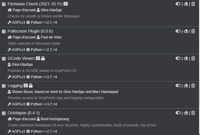

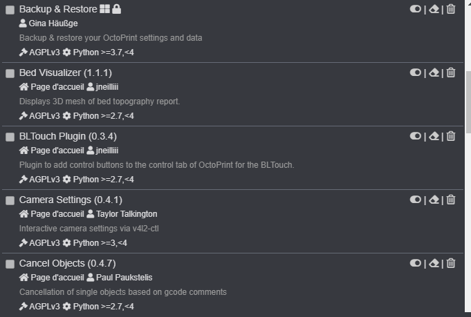

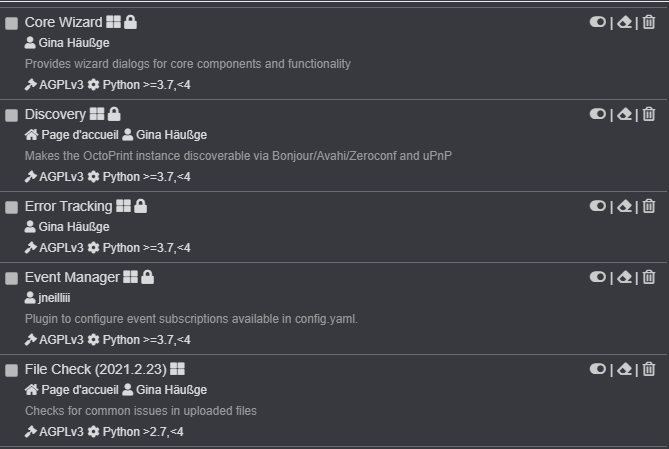

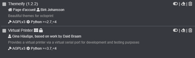

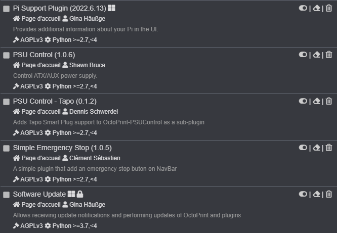

  5. Ce plugin n'est pas installé sur mon octoprint. Voici tous les plugins installés. Peut être l'un d'eux est responsable mais lequel ???

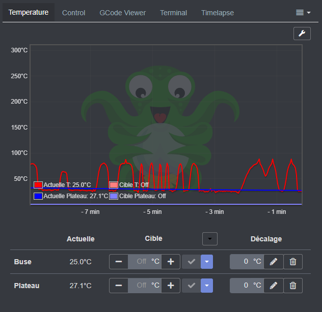

  7. oui la temperature est bien stable en impression. Pas de probleme de ce coté. Concernant la thermistance, je en sais pas comment vérifier... y aurait il un gcode qui se lance à l'allumage de la machine et qui fasse osciller la température de la buse entre 20 et 80°C par exemple ? et ou se situerait ce gcode ? J'ai regarder dans les paramètres d'octoprint, il n'y a rien mais dans le firmware de l'imprimante ? Et comment aller vérifier ?
  8. Pas de conditions particulières, le phénomène intervient dès la mise en route de l'imprimante Non le firmware est celui d'origine. Quant a Octoprint, je ne pense pas car j'avais déjà repéré le phénomène alors que je ne l'avais pas installé et que l'imprimante était autonome. Ecran de l'imprimante qui m'indique hausse de la température de la buse de manière périodique (avec mise en route du ventilateur)
  9. Bonjour a tous, Toujours en découverte et en apprentissage de ma machine, je constate que lorsque celle ci est au repos (allumée mais n'imprimant pas) la température de la buse oscille entre 20 et 80°C et le ventilateur de refroidissement se met donc périodiquement en marche. Ce qui est très pénible étant donné le sifflement aigu qu'il provoque. J'aurais donc voulu savoir si ce comportement est normal et si il y avait un moyen de l'éviter. En effet j'aimerais que lorsque la ender n'est pas en impression la buse ne chauffe pas tout simplement. J'ai pourtant vérifier les températures demandées qui sont sur off dans octoprint. Merci par avance pour votre aide. je vous donne une capture d'ecran de mon octoprint pour que vous voyiez le problème
