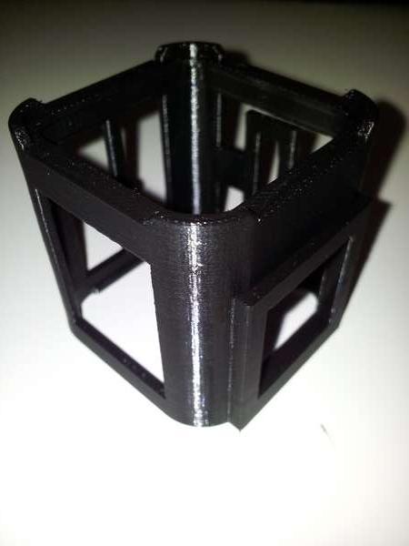

    Pas simple le tpu avec la mega mais ca reste possible ci joint un exemple d impression d'une protection de cam Le plus delicat a été les parametres des supports retractation désactivée/ buse 0.5/couche 0.15/vitesse max 20mm/s
