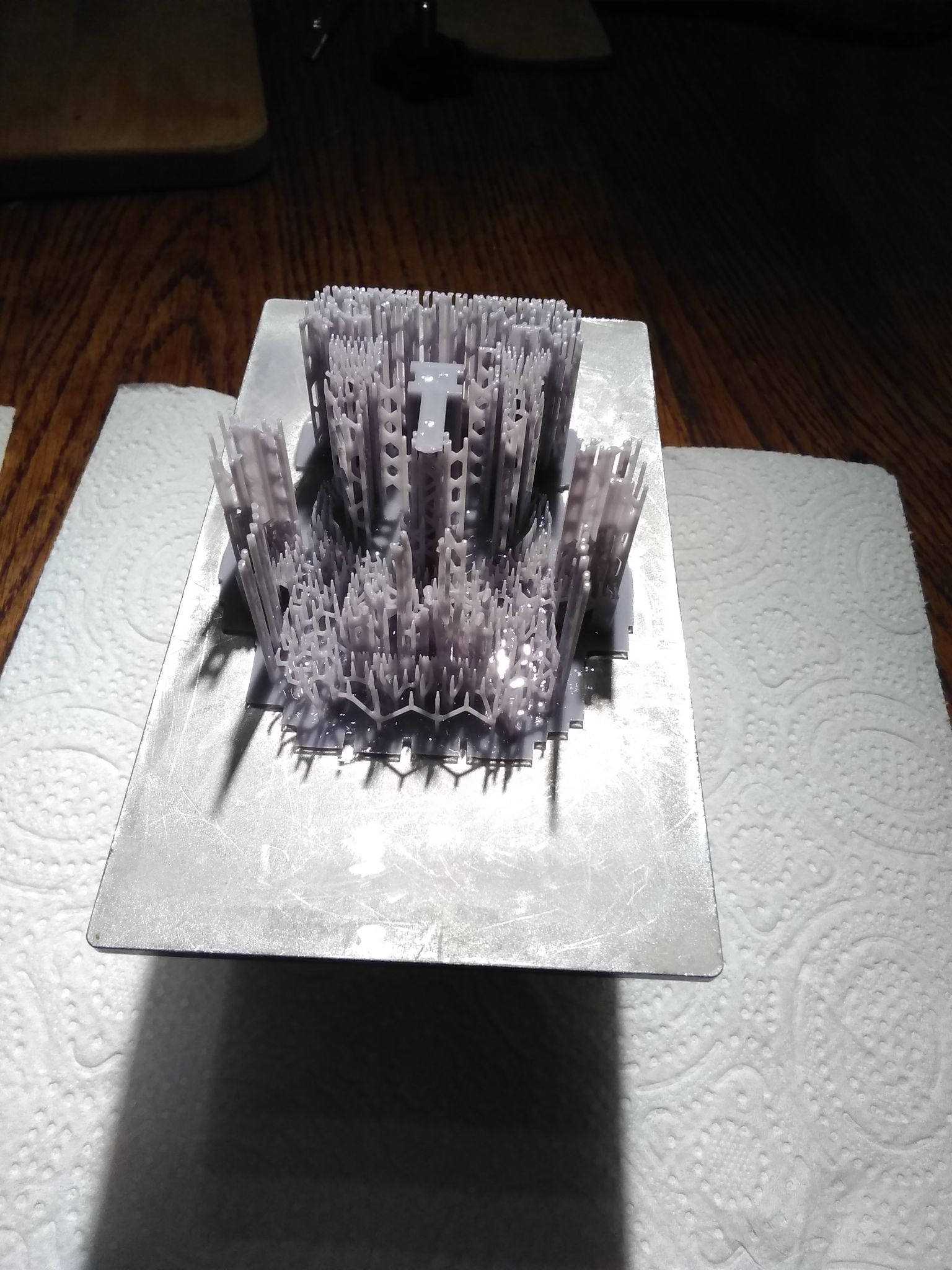

  1. Bonjour, Je travaille avec une imprimante à résine elegoo mars 2 pro pour du modélisme et de la figurine. Je l'utilise depuis deux ans assez régulièrement mais je ne prétends pas avoir de grosse connaissance en ce qui concerne le paramétrage. Je n'ai jamais eu de problème majeur avant celui dont je fais état ici. (Les soucis rencontrés jusque maintenant se sont résolus en modifiant les supports employés) Les dernières impressions réalisées présentent les défauts visibles sur les images : A certains moments et endroits, La dernière couche imprimée semble ne pas adhérer au reste du modèle. La construction de supports est ainsi interrompue et des failles apparaissent sur les modèles. La première fois que j'avais constaté cela, j'avais mis le problème sur la faible température de la pièce dans laquelle est l'imprimante (12°C à l'époque). Je viens cependant de retester avec cette fois-ci environ 20 °C et la problématique est la même (voir photo). J'ai tenté d'augmenter le temps d'exposition progressivement. Là j'en suis à 4 secondes et le nombre d'erreur a significativement diminué (les pièces sont pour la plupart complète). Par contre je constate une baisse de qualité de la définition, les impressions ont un aspect stratifié très marqué que je n'avais jamais eu auparavant (assez peu visible en image mais la différence est flagrante en vrai). Le bac et FEP sont neufs (sorti d'usine et utilisé en l'état) Le film de protection de l'écran a été changé par mes soins J'ai utilisé de la résine lavable à l'eau de chez elegoo et les tests visibles sur les photos sont en ABS like de chez elegoo également. En vous remerciant pour votre aide,

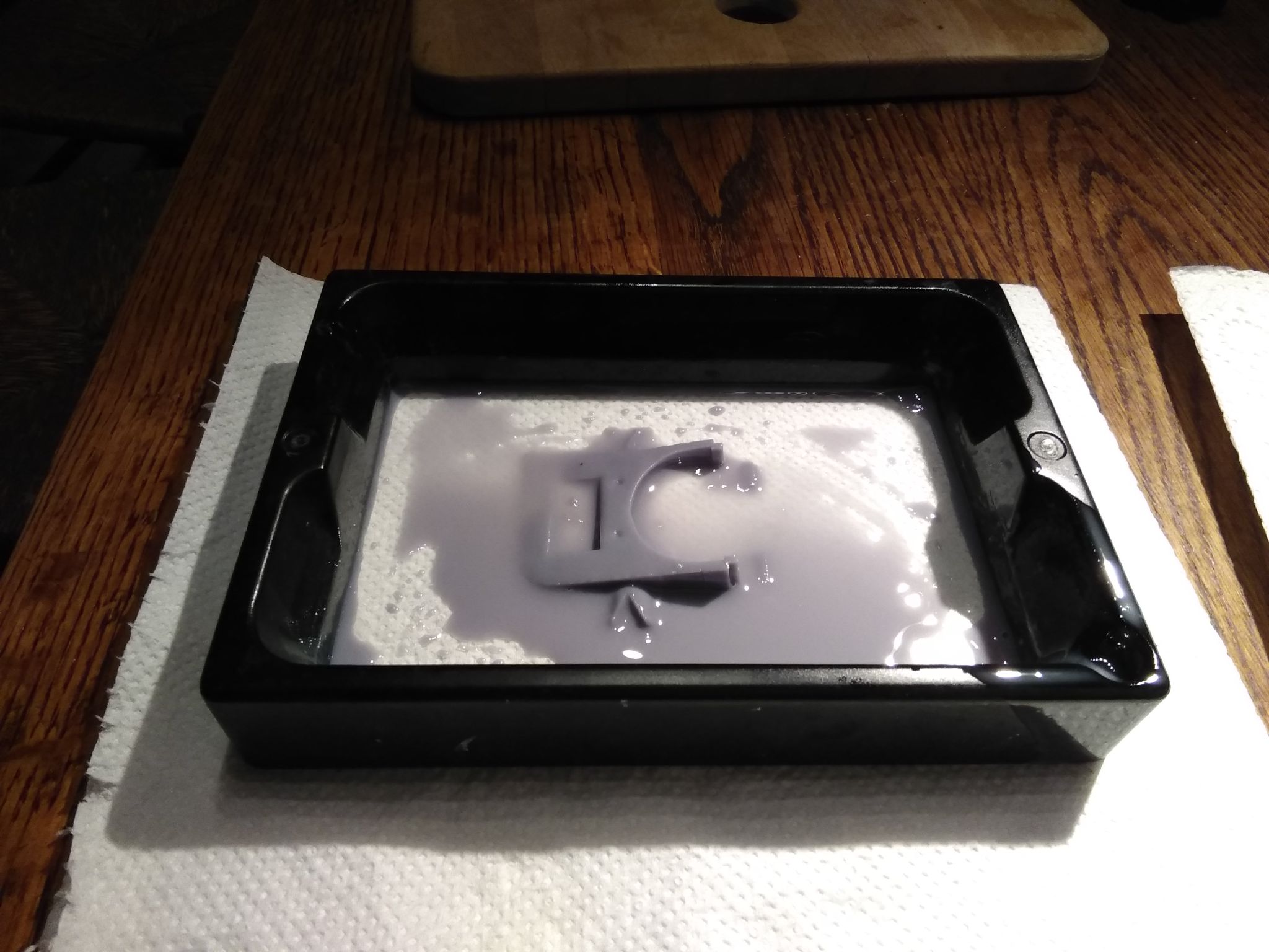

  2. Bonjour, Ci dessous les paramètres utilisés Quant à la résine, c'est celle-ci Même bouteille Après la remarque concernant la température, j'ai refait un test en replaçant l'imprimante dans une pièce mieux chauffée. J'ai relancé l'impression d'une petite pièce et d'une pièce de taille moyenne (pour cette dernière, l'impression avait échoué hier). Les deux ont été imprimée avec succès. J'ai donc relancé l'impression de la grosse pièce visible ci-dessus L'impression n'a pas fonctionner mais la pièce c'est belle et bien décroché cette fois-ci. Les photos de l'élévateur et du bassin sont visibles ci-dessous. Les supports sont assez fin, ce qui jusqu'ici ne semblait pas avoir posé de problème et facilitait grandement le traitement post impression. Le problème est que je ne dispose pas de la version non supportée de ce fichier. Je suppose que mettre des supports plus épais résoudrait le problème?
  3. Bonjour, Je travaille sur une elegoo mars 2p depuis quelques semaines (machines neuves) et j'ai des bons résultats jusqu'à maintenant. Je tente pour l'instant d'imprimer des grosses pièces (fichiers achetés, présupportés, non modifiés et m'ayant donné des très bons résultats jusqu'à aujourd'hui que ce soit des grandes ou petites pièces). Cependant, depuis peu je suis confronté à un problème d'impression. Il me semble que les supports (assez grand, ceux-ci mesure parfois +- 15 cm pour atteindre les partie les plus hautes) ne s'impriment pas bien et que la résine polymérisée reste collée sur le FEP ce qui fini par complètement masquer l'écran. A priori le problème survient alors que la pièce en elle même n'est pas encore en impression (de base j'exclurais l'hypothèse comme quoi c'est le poids de la pièce qui arrache les supports. Je ne m'y connais pas encore bien concernant les paramètres d'impression mais je n'ai rien modifié. Ce sont donc les mêmes paramètres que quand cela fonctionnait parfaitement. La résine est également la même. Le problème proviendrait-il du FEP qui serait usé et donc trop adhérent? (je n'en ai pas encore de rechange, je n'ai donc pas encore pu tester de le remplacer) Ou est-ce autre chose? En vous remerciant pour votre aide,
