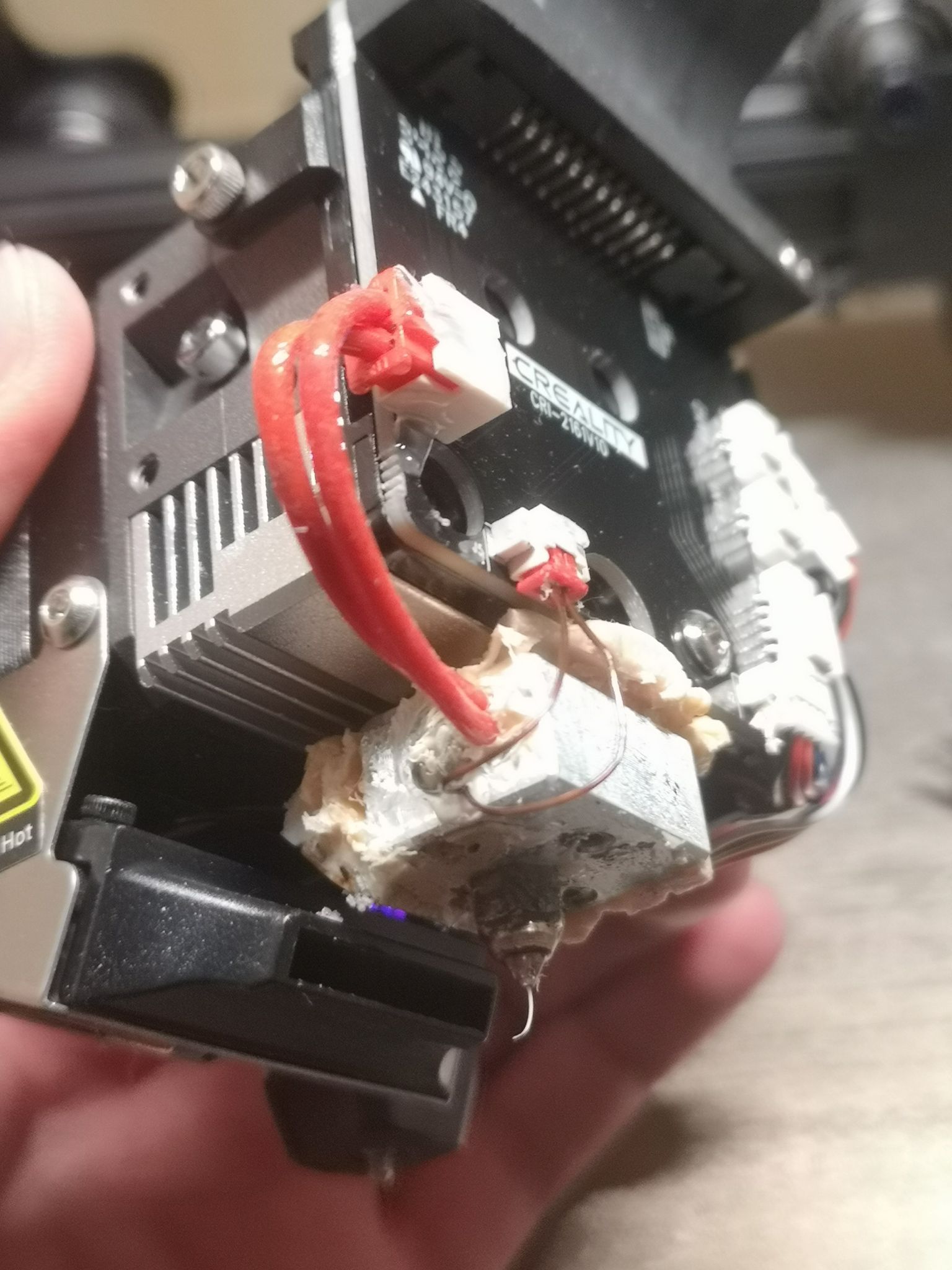

  1. Et bien c'est parti pour commander un pistolet à air chaud ! Pour la thermistance je peux prendre celle des 2 liens suivants ? https://www.amazon.fr/Chauffage-Température-Extrudeuse-chauffant-chaussettes/dp/B0B8SP49W3/ref=sr_1_1_sspa?adgrpid=1353500643584021&hvadid=84594219546490&hvbmt=bp&hvdev=c&hvlocphy=125616&hvnetw=o&hvqmt=p&hvtargid=kwd-84594925504636%3Aloc-66&hydadcr=11000_2152628&keywords=ender+3+s1+pro+hotend&qid=1689529440&sr=8-1-spons&sp_csd=d2lkZ2V0TmFtZT1zcF9hdGY&psc=1 https://www.amazon.fr/Extruder-Replacement-Heatbreak-Temperature-Imprimantes/dp/B0BNDX6PNH/ref=sr_1_5?adgrpid=1353500643584021&hvadid=84594219546490&hvbmt=bp&hvdev=c&hvlocphy=125616&hvnetw=o&hvqmt=p&hvtargid=kwd-84594925504636%3Aloc-66&hydadcr=11000_2152628&keywords=ender+3+s1+pro+hotend&qid=1689529440&sr=8-5
  2. Merci, mais le problème c'est que la buse ne chauffe plus, si le cable sectionné, n'est-il-pas plus plus simple de changer une partie de l'extrudeur ?
  3. Bonjour à tous, Suite à une mauvaise impression je me retrouve avec un extrudeur embourbé dans du PLA fondu. Le problème c'est qu'un des fils pour la température de la buse doit être abimé car la machine affiche -15° et refuse de chauffer, donc je ne peux pas enlever le plastique restant... Vous avez des idées pour me sortir de là ? C'est une Créality Ender 3 S1 Pro Merci d'avance

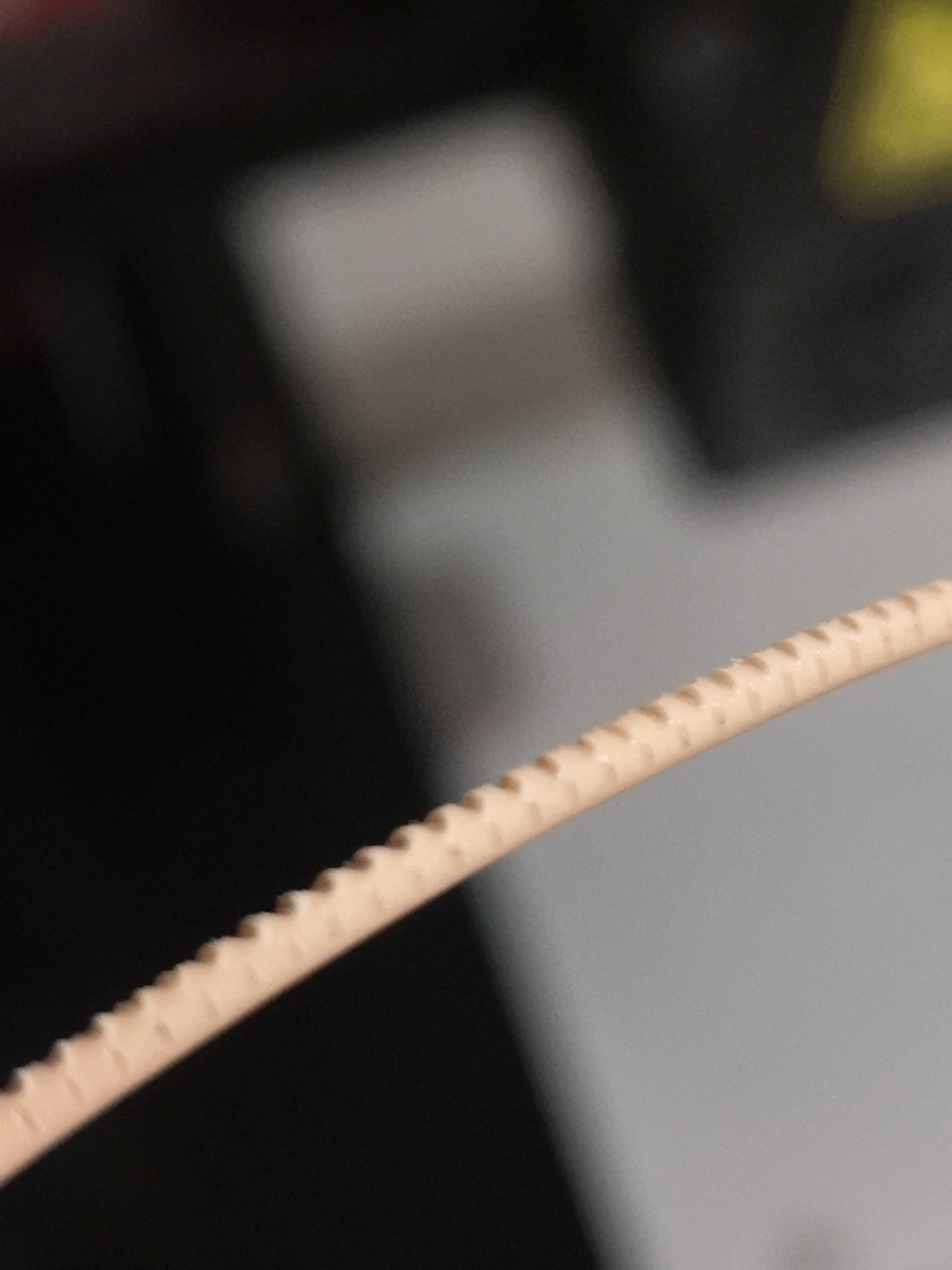

  4. La lumière qui est incorporée dans la version pro

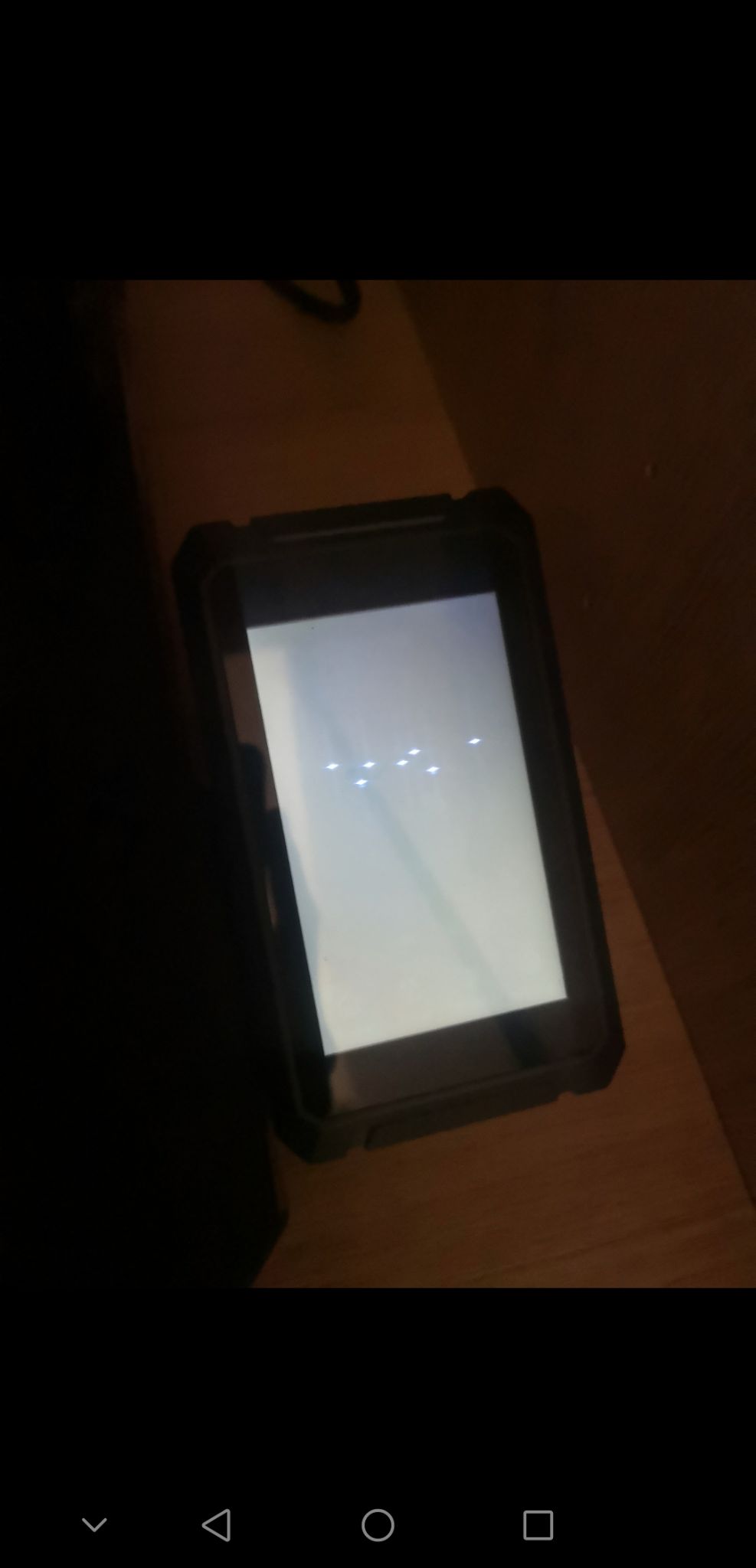

  5. Bonjour à tous, Depuis que j'ai ma reçu ma ender 3 S1 pro, la led ne marchait pas. En voulant chercher pourquoi, à un moment l'écran s'est mis bugué comme sur la photo... Depuis il reste comme ça... C'est grave ??

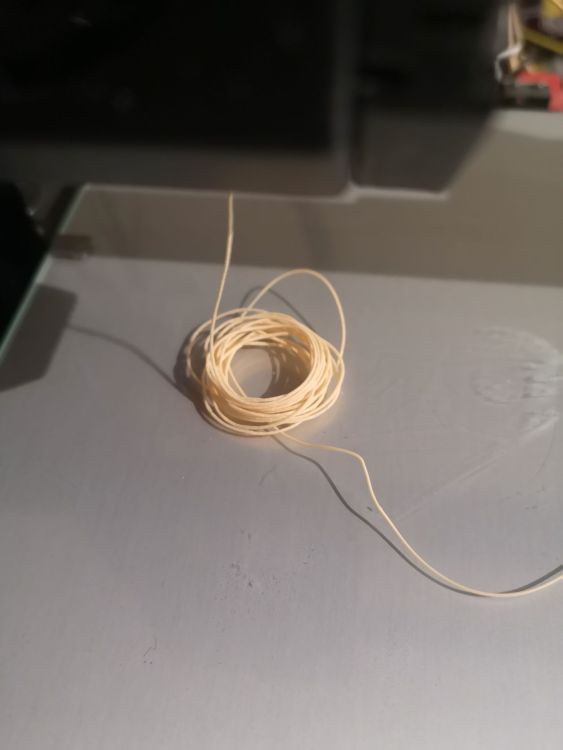

  9. Je peux regarder ce soir, après c'est également à moi de choisir la distance du tube en LOAD, j'ai 3 options, à 20, 30 et 50 je crois. La actuellement, même à 50 le filament ne va pas au bout (alors que le tube n'est pas aussi long (peut importe la vitesse que je lui demande), alors qu'avant ma panne cela suffisait largement a atteindre la buse (et je parle bien de la buse). Le point positif c'est que ma séquence d'impression se lance !!! Youhou Bon maintenant après de réglages et de nombreuses relance, le filament ne reste pas coller au plateau...
  10. Pardon pour la mauvaise explication. L'extrudeur continue de sauter parfois en fin de chargement du filament, au moment ou du filament commence à sortir de la buse (je n'ai pas encore essayé une impression donc je ne sais pas s'il saute pendant l'impression) les vitesses sont celles du LOAD/UNLOAD en effet. "Donc tu demandes un déchargement du filament et peu importe quelle vitesse tu choisis, l'extrudeur recule à la même vitesse ?" -> exactement
  11. Je viens de changer le tube PTFE et de lâcher un peu la pression sur l'engrenage... Il y a un peu de mieux. le filament n'est plus abimé et l'engrenage ne saut plus, sauf parfois à la toute fin quand du filament sort de la buse. Je crois qu'on arrive au bout de cette panne. Test d'impression ce soir ! Ce qui m'étonne c'est que pour charger ou décharger ma bobine, j'ai le choix entre 3 vitesses 2mm/s, 4mm/s ou 8mm/s. Peut importe le choix que je fais la bobine avance à la même vitesse... Du coup j'ai revérifié les connexions ca ne change pas la donne...

  14. Je viens de finir de vérifier les branchements des cartes et ça marche ! Enfin presque... Quand le capture s'allume, il arrête de descendre. Un problème de moins. Du coup un nouveau soucis apparaît, en chargeant le filament, le "tourniquet" semble abîmé le fil et "saute". J'ai l'impression que le filament sort assez bizarrement également...
