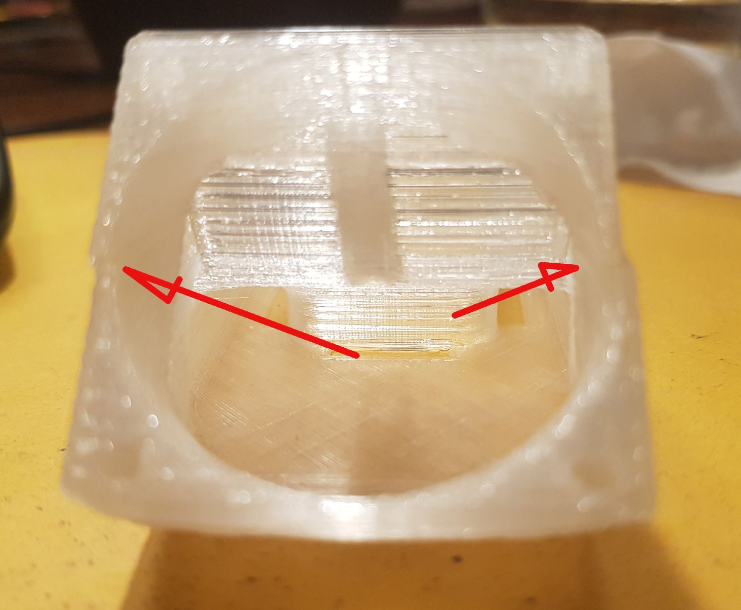

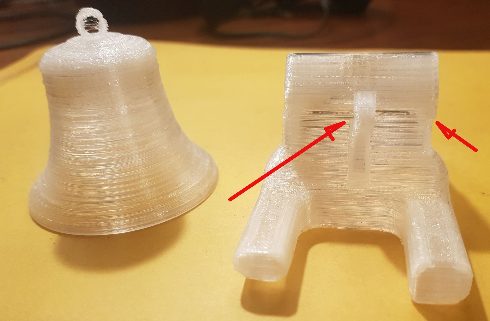

  1. Et bien j'ai repris tout le contrôle des différents serrage de la structure, tension de courroie, tout semble correct. Par contre je me suis rendu compte que j'ai une v-wheel du plateau (en Y donc) qui a un cran... J'ai refait des tests, toujours le même décalage sur cette pièces et à la même hauteur J'ai aussi imprimer le petit bateau 3Dbenchy qui est un peu plus haut en taille et j'obtiens un résultat qui est plutôt propre sans le décalage qui se produit sur l'autre pièce. Du coup c'est pour ça que je pensais a un soucis avec le fichier d'origine... Je continue mes recherche
  2. Merci pour la réponse. Pour les ronds, la cloche en photo est plutôt propre même si je pense qu'il faut que j’affine les réglages. La qualité des photos est pas terrible aussi, je te l'accorde La structure est bien serrer, équerrer (enfin au mieux) Ce que je comprend pas c'est pourquoi sur cette pièce et pas sur les autres... (je regarde tout ça de plus prêt à mon retour, absent pour le week-end)
  3. Bonjour a tous et toutes, Voilà, je laisse un petit message car j'ai un petit soucis de décalage de couche, mais qui ne correspond pas à ce que j'ai pu trouver en info en parcourant les différent forum. J'ai donc un décalage sur une impression toujours à la même hauteur sur l'axe Y, environ au 2/3 de l'impression. Et uniquement sur cette pièce. Calibrage de l'imprimante, tension de courroie, serrage de l'ensemble mécanique, tout semble. Sur d'autres essais qui sont plus haut en taille je n'ai pas ce soucis. La cloche sur la photo qui est plus haute est imprimée bien ronde, sans décalage. J'utilise Prusaslicer, je pensais peut être à un problème de ce côté là, mais en faisant la même chose avec Slicer, même problème. Je pense a un problème sur le fichier d'origine, qu'en pensez vous ? Merci pour vos lumières
