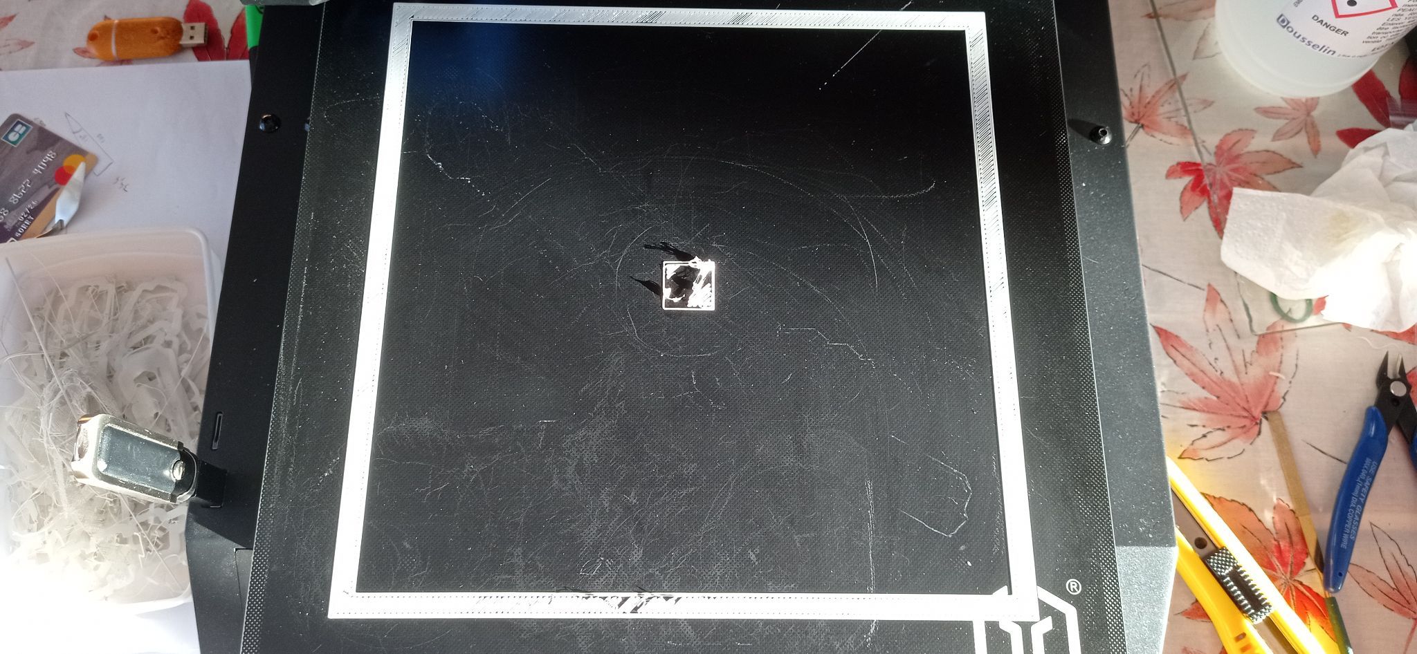

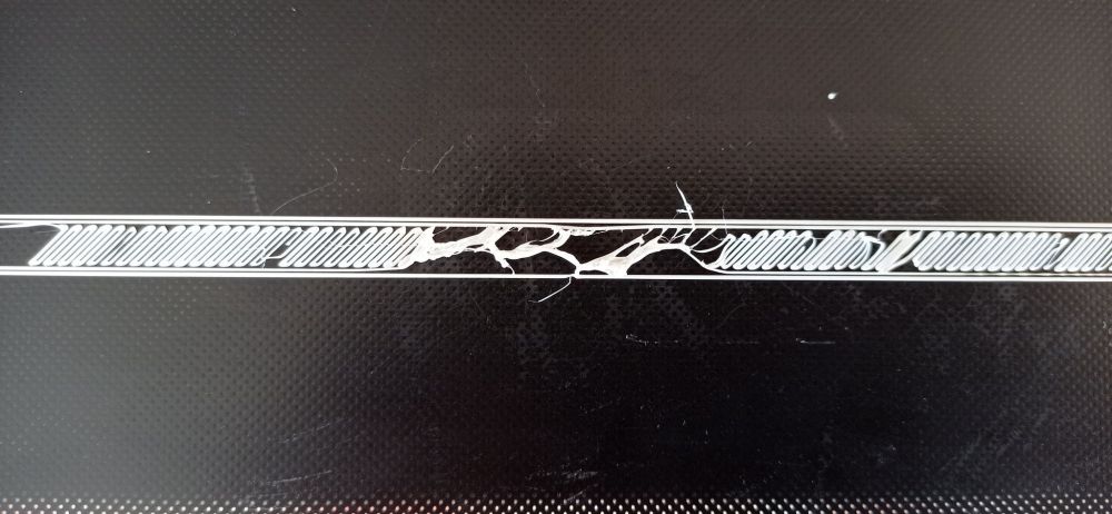

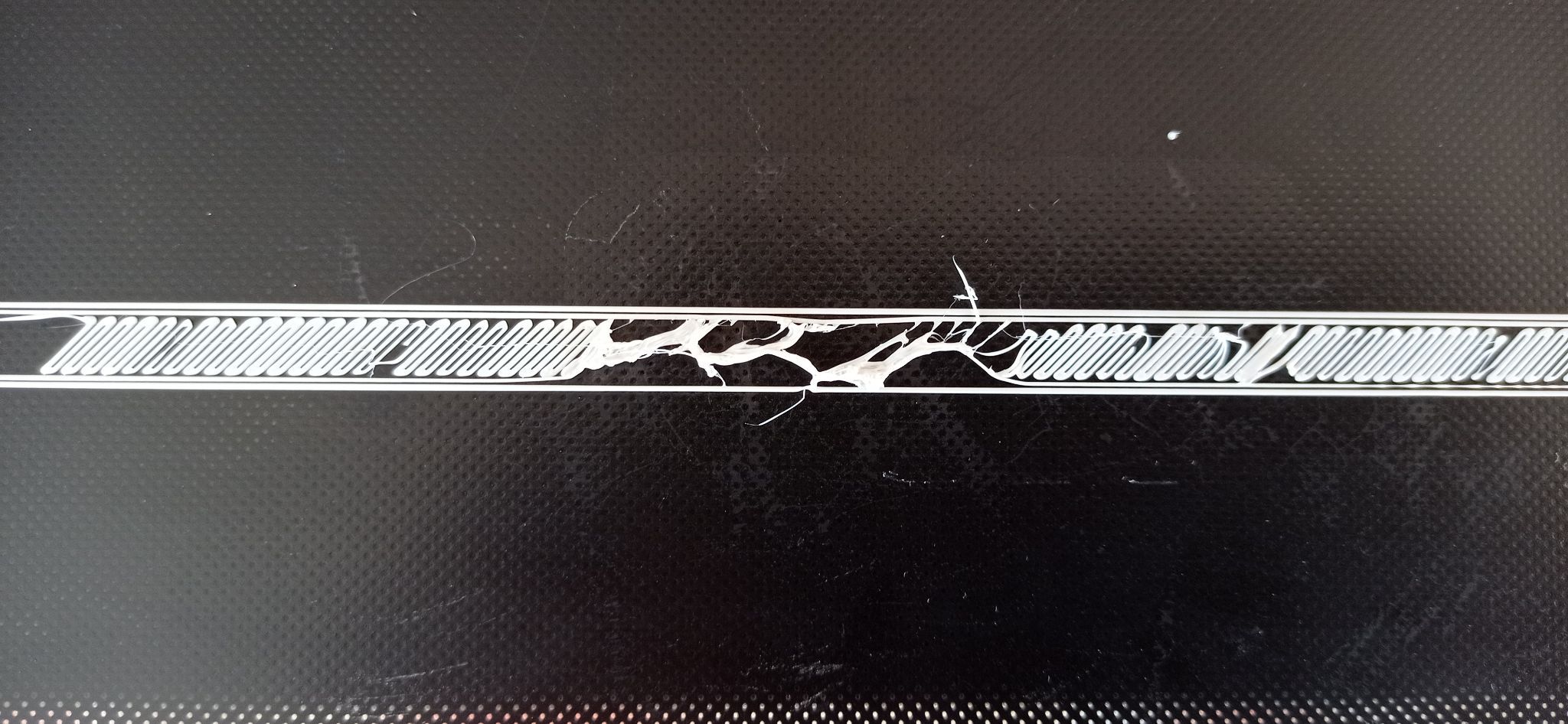

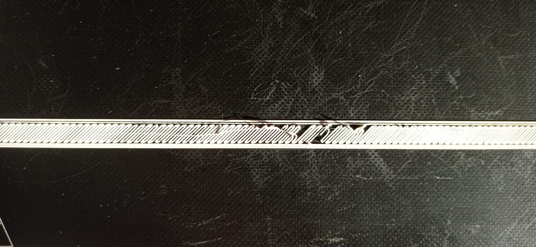

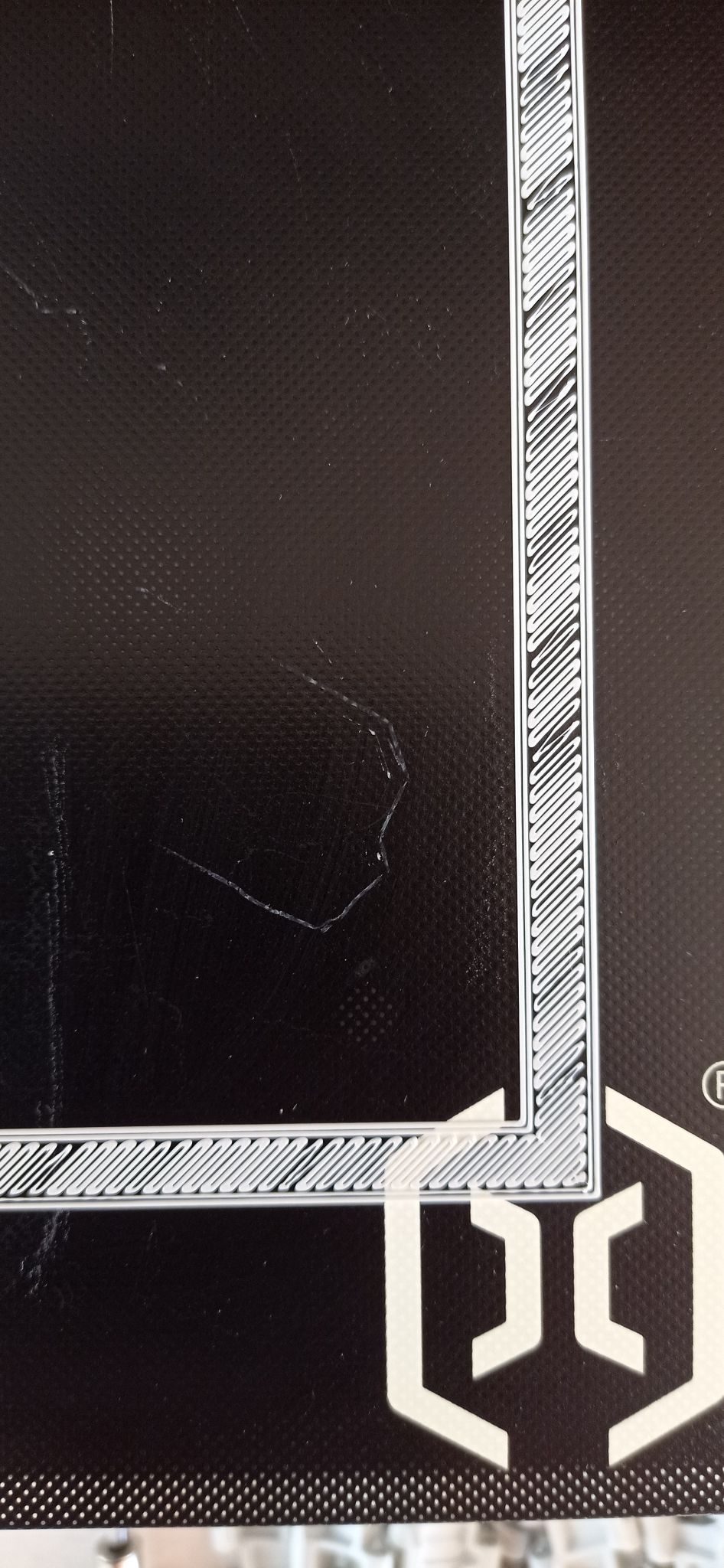

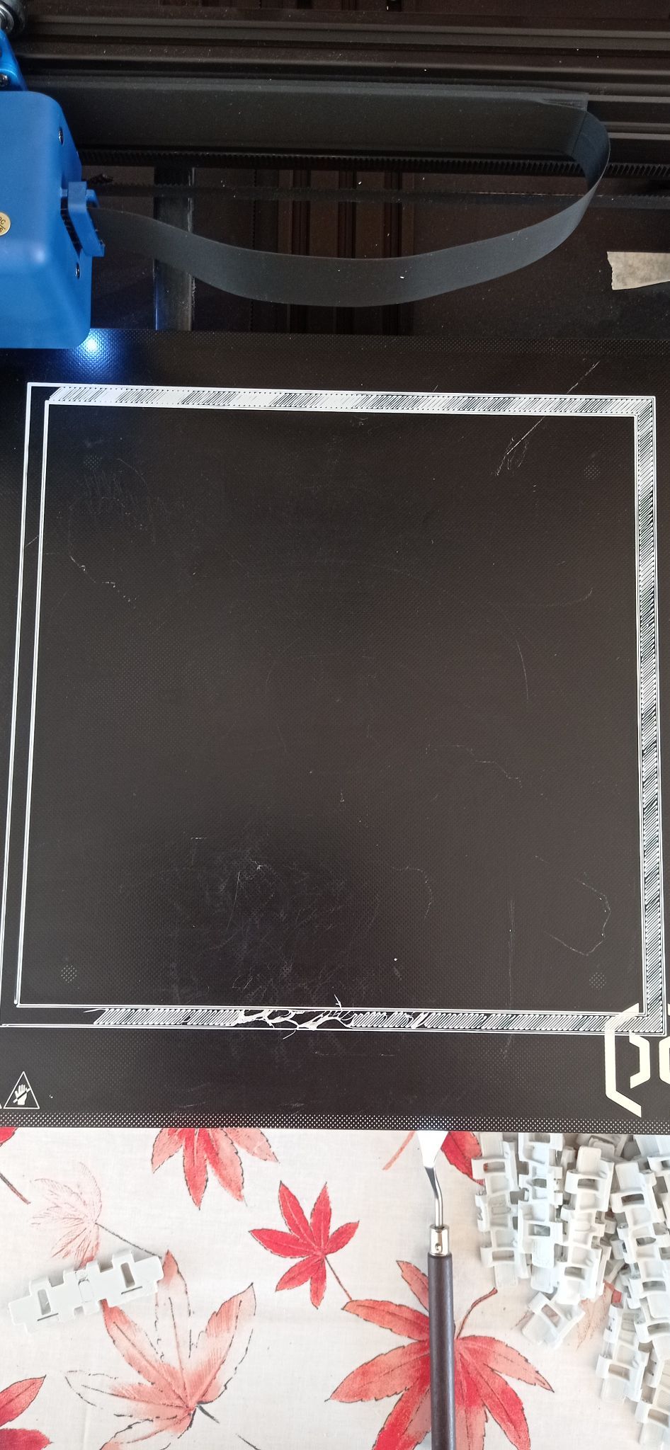

  8. Orionis

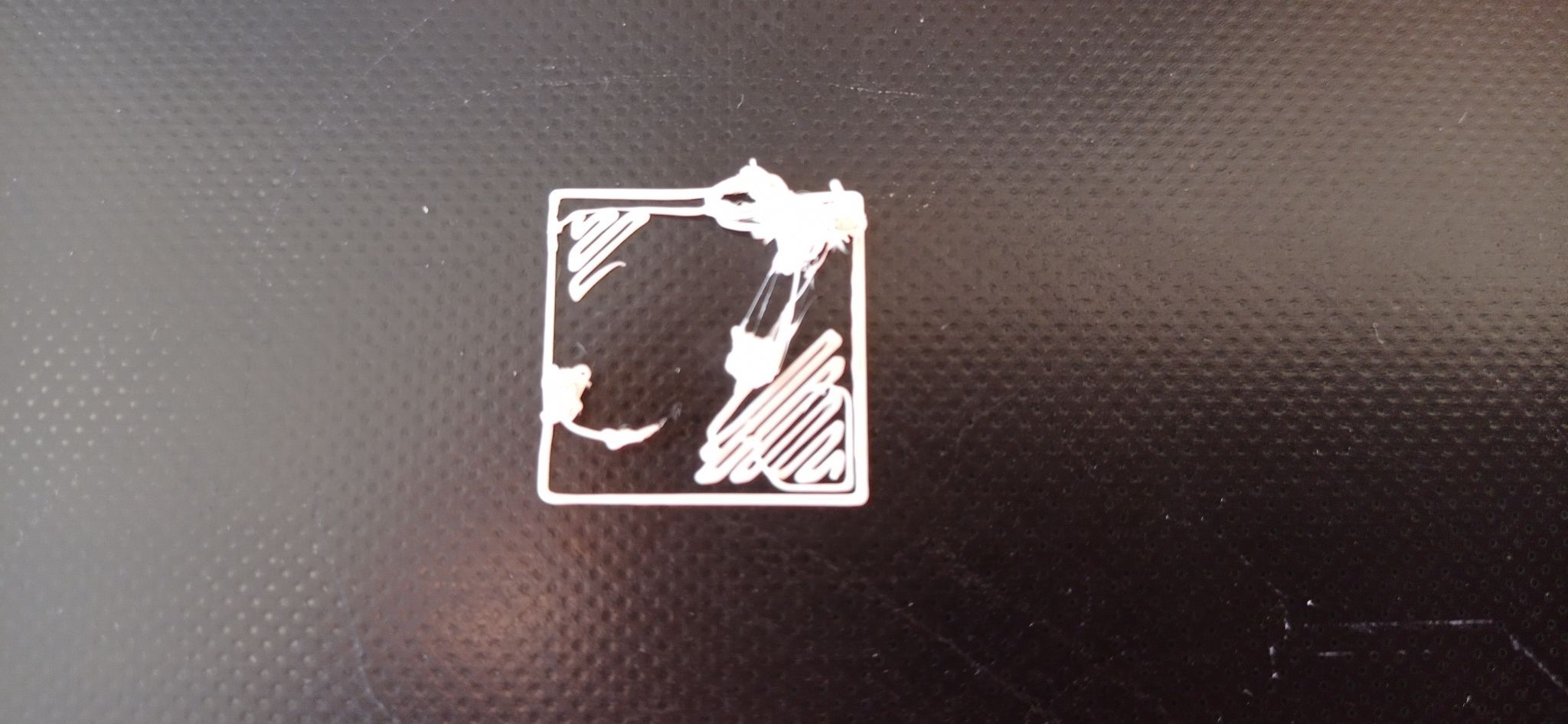

    Couches manquantes
    Xème démontage et nettoyage de l'ensemble, remplacement du tube en PTFE(?), ça fonctionne correctement. Merci pour votre aide!

  10. Orionis
    Couches manquantes
    Merci pour vos réponses. J'ai oublié de préciser que j'ai refait les niveaux. Je vais donc tout redémonter (une fois de plus) et vérifier l'état du tube PTFE...

    Couches manquantes
    bonjour, Après nettoyage et changement de buse, je constate que certaines couches semblent incomplètes. Pour info, ma pièce fait environ 3cm de hauteur sur les photos jointes. Merci d'avance pour vos lumières... Je complète avec la photo de surface d'une autre pièce, environ 8x3cm

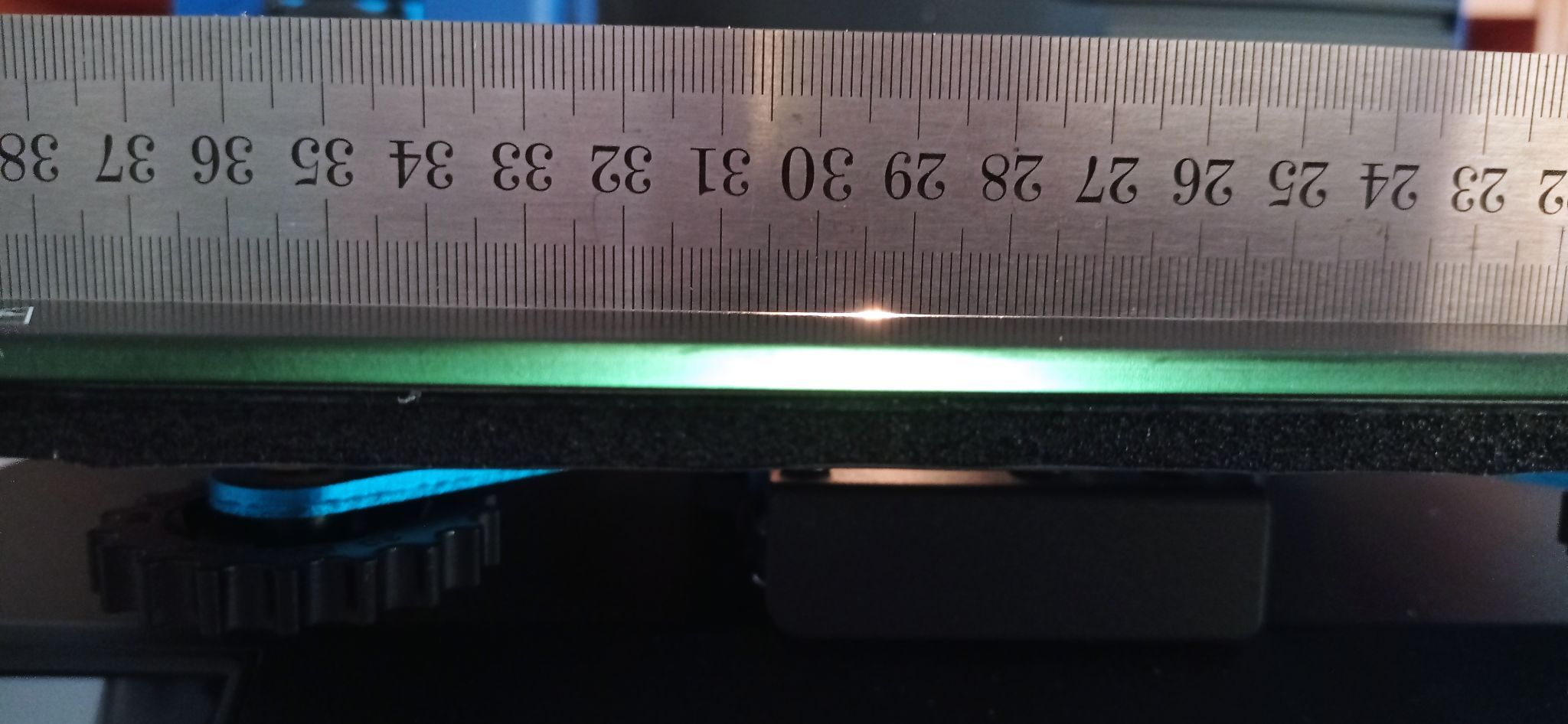

  16. bonjour, Petit souci avec ma X2, des vagues en Z apparaissent sur mes pièces. Ceci se passe dès la 1ère couche, qui adhère pourtant bien au plateau : l'excroissance en Z ne se trouve que sur la partie supérieure de la pièce. On la sent bien quand on passe le doigt sur le dessus de celle-ci. Bien sûr, cette surépaisseur se reproduit de couche en couche, et la dernière se retrouve bosselée. C'est assez joli, ça fait un effet drapé, mais pas du tout ce que j'attends! Cela se passe avec 2 filaments différents (Elegoo et Amazon basics). J'ai refait les réglages plateau. Températures : buse 210°C - plateau 50°C (60°C avec Elegoo). Merci d'avance pour vos avis...
  17. J'ai relancé ma pièce avec un reste de PLA Ice, pas de souci. 2ème impression de la même pièce avec le nouveau Elegoo, jusqu'ici, tout baigne! Je garde le sujet ouvert jusqu'à réception du bras commandé. Merci pour votre aide!
  18. J'ai testé à 220°C, pas mieux. Puis épaisseur de couches à 0.20, idem. Merci pour ton retour. J'ai peut-être trouvé la cause du problème : le roulement de la roulette cranté du bras de renvoi est complètement bouffé, il a pris du jeu, la roulette ne tourne presque plus. J'avais heureusement gardé la version originelle en plastique, je l'ai remontée, je fais un test...
  19. Rétraction : 2mm à 25mm/s
  20. Vérification faite, j'avais déjà changé le bras de renvoi par une version métallique avec une roue crantée. Le problème ne viendrait donc pas de là, a priori... Sinon, à part Elegoo, quelle marque me conseilles-tu, en attendant que Ice proposent à nouveau des bobines? Actuellement, je travaille à 205°C, est-il envisageable de monter jusqu'à 220°C pour voir si le PLA plus fluide circulerait mieux dans la chambre de chauffe?

  22. Merci pour ton retour. Oui, je confirme, le filament est bien entaillé par la roue dentée, que j'ai peut-être réglé un peu fort?...

  25. Bonne nouvelle, impression terminée sans erreur! Donc pour résumer : démontage/nettoyage, changement du tube PTFE par un neuf (matière inconnue), modification de la rétractation à 2mm, et changement de bobine. Merci pour vos aides multiples!
