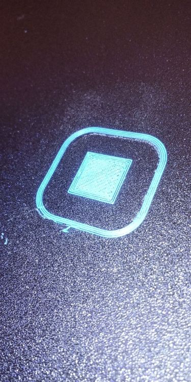

  1. Problème résolu, c'était bien le Z-OFFSET réglé trop proche du plateau. Merci énormément ça me permet de pouvoir avancer dans mes pièces ce week end !! Bonne soirée

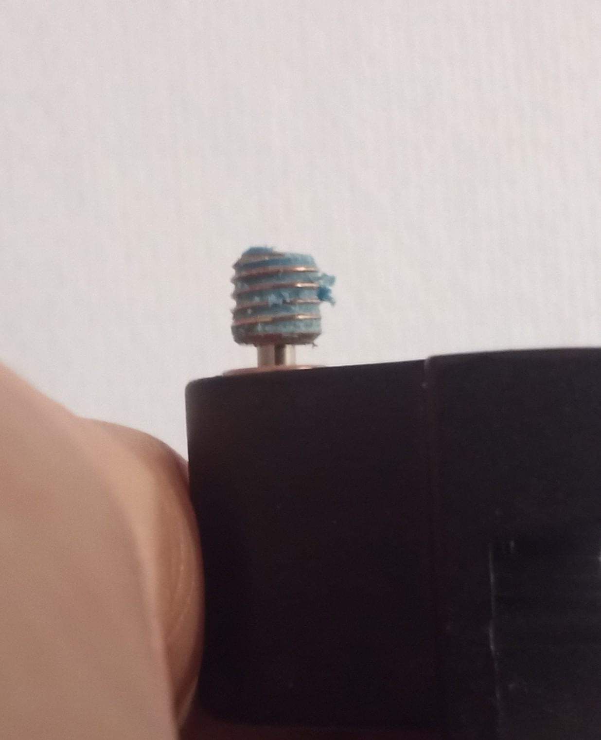

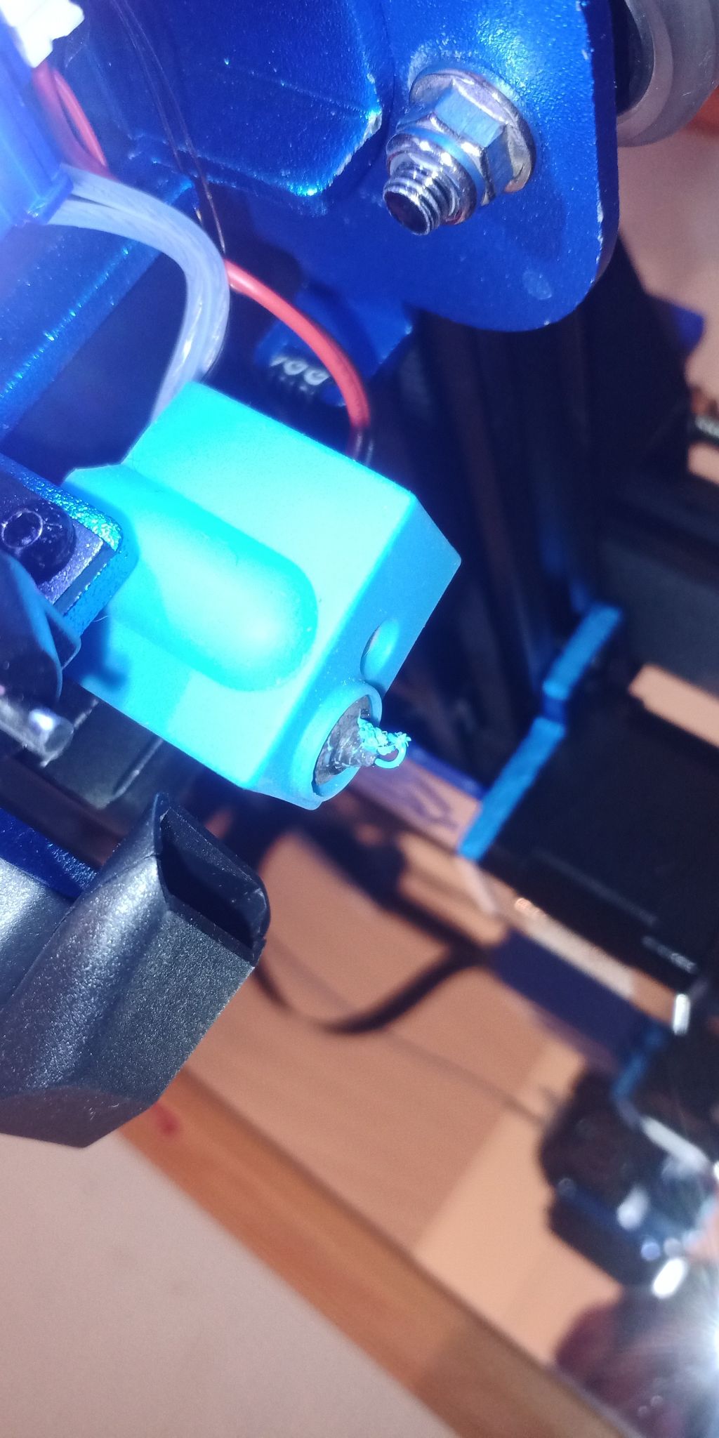

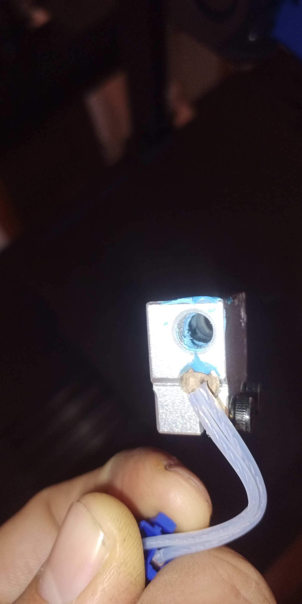

  3. Bonjour tout le monde ! Après quasimment 2 ans d'utilisation de ma sidewinder X2, je rencontre un problème que je n'arrive pas à résoudre, et qui est apparu du jour au lendemain (même bobine, meme réglages, mêmes paramètres...) Voici quelques photos du problème (impression stoppée en cours de route) : Peut être que le problème n'est pas lié à de la sous-extrusion, mais ce qui me parait encore plus bizarre c'est l'irrégularité du bord sensé être une arrête bien droite. En faisant quelques recherches ici et là, j'ai : - remplacé ma buse - refait le niveau du bed de - vérifié si la bobine etait pas emmêlée (c'est du PETG je ne sais pas si ça change qqch) - testé différentes pressions sur la vis d'entraînement - testé différents Z-OFFSET - démonté la tête pour voir l'état du PTFE qui est nickel, pas de fuite au niveau du heatbreak - etc... Chaque impression faite pour chaque changement de paramètre ne change pas le problème. Je ne pense pas que ce soit un pb mécanique ou de paramétrage car tout fonctionnait très bien avant... Si quelqu'un pense à quelque chose n'hésitez pas ! En tout cas merci d'avance et très beau week end à tous !!

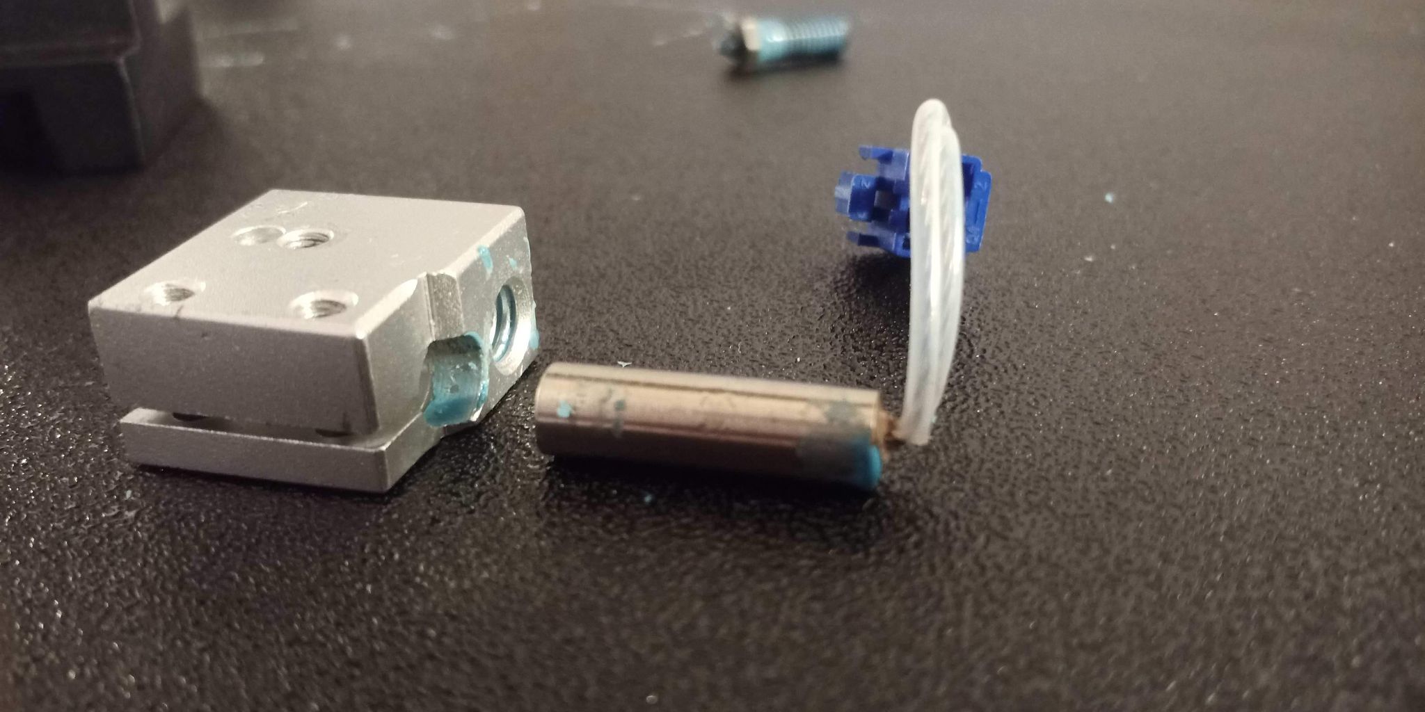

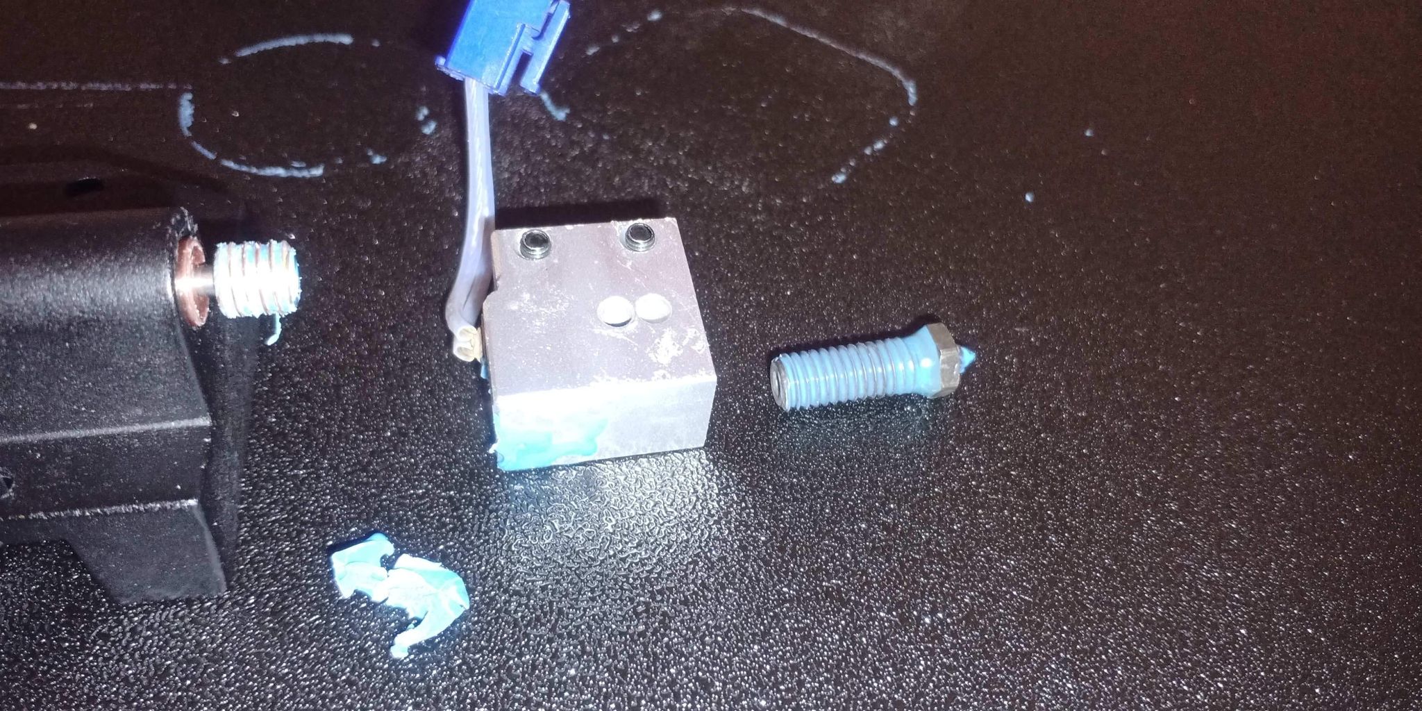

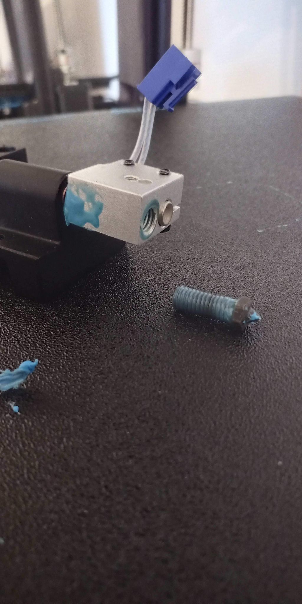

  4. Merci pour ta réponse Je viens d'y jeter un oeil, le bras d'extrusion n'y est pour rien, il entraîne bien le fil. Cependant, je viens de tout démonter et voici ce que j'ai trouvé ... : Et pour couronner le tout, j'ai tordu le heatbreak bi métal que j'avais monté... : je suppose que la buse et le heatbreak n'étaient pas joints et que ça a dégueulé de partout, cependant j'avais déjà démonté / nettoyé / remonté + serrage à chaud de la buse contre le heatbreak pour l'étanchéité il y a 2 semaines pour le même problème, mais visiblement cela n'a pas marché. Ps : le PTFE qui arrive dans la première partie du heatbreak est intact, aucune trace. C'est un tube que j'avais pris en plus qui semblait bien résister aux fortes température pour d'autres fils que le PLA

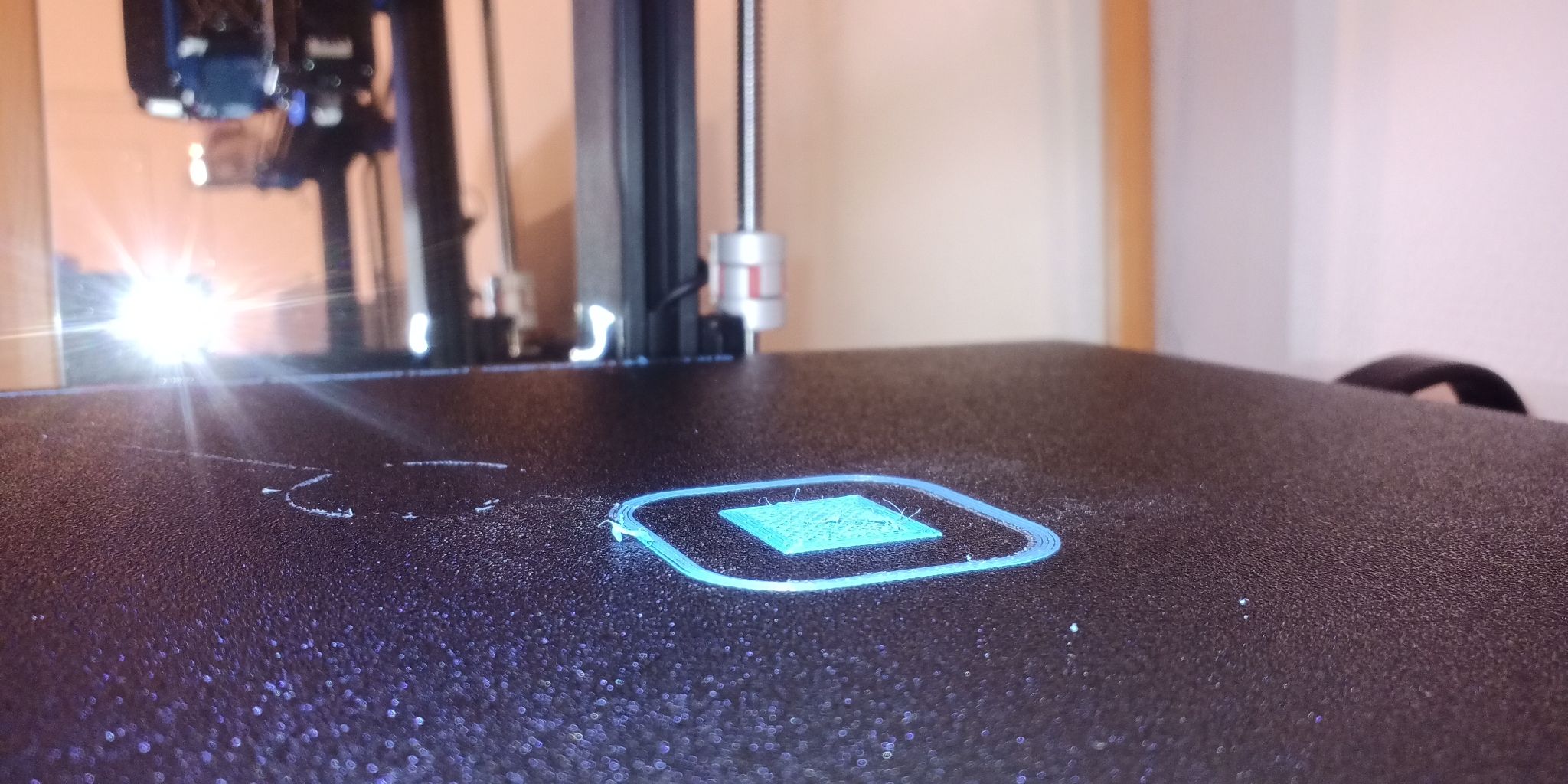

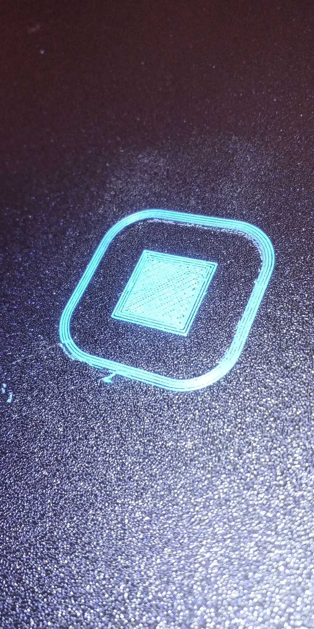

  6. Bonjour à tout le monde ! Excusez mon peu de vocabulaire dédié à l'impression 3D car je débute comme beaucoup Voici mon souci : lors de l'impression d'un cube XYZ, la juppe semble s'imprimer correctement. Puis la première couche, et la deuxième, mais ensuite c'est l'anarchie... Pour une raison que j'ignore, le PLA ne colle plus aux couches d'avant et ensuite cela imprime dans le vide. Avant d'avoir lancé l'impression : le fil fondu sort bien de l'extrudeur, le réglage du bed est effectué également (en prenant le temps). Pour les paramètres d'impression, je prends ceux de base sur Cura. J'utilise du PLA Eco d'Arianeplast. Le plus bizarre : j'avais déjà sorti 2 impressions (qui ont fonctionné plutot bien) "directement" après le déballage. ("directement" car j'avais déjà changé plein de pièces avant de commencer... la liste est dans ma présentation). J'aimerai pouvoir être plus précis et vous donner toutes les infos mais ce n'est pas forcément facile pour moi. Merci aux personnes qui prendrons le temps de me lire J'ai hâte de pouvoir sortir de belles pièces et vous les faire partager ! Plein d'idées en tête.
  7. Hello Merci pour ta réponse, j'irai y jeter un oeil dans le week end ! Pour le remontage (la 2eme fois) j'ai chauffé le hotend au décapeur thermique pour dilater et pouvoir mettre en contact plus facilement la buse contre le heatbreak. je vous tiendrais au jus
