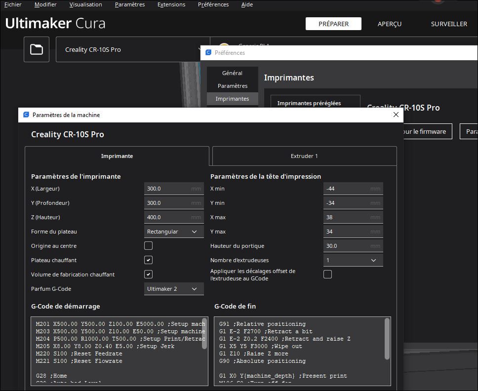

  1. Bonjour à vous deux, j'ai trouvé pas mal de tuto pour les réglages d'impression, après plusieurs essais j'ai réussi à retrouver les bons paramètres du coup mes impressions sont nickel. Je vous remercie de vos efforts
  2. Bonsoir Jeff78s et bonsoir PierreG Merci à tous les deux j'ai fait des essais ils sont très concluants supers. Il me reste à trouver les réglages d'impression, avec du PLA blanc mat car la première couche ressemble plus à de la dentelle qu'une impression parfaite, même en essayant l' impression recommandée, si toutefois vous vouliez bien m'aider encore de ce côté-là. En tous cas mille mercis à vous 2
  3. Bonsoir Jeff78s et bonsoir PierreG voici le G-code de démarrage: M201 X500.00 Y500.00 Z100.00 E5000.00 ;Setup machine max acceleration M203 X500.00 Y500.00 Z10.00 E50.00 ;Setup machine max feedrate M204 P500.00 R1000.00 T500.00 ;Setup Print/Retract/Travel acceleration M205 X8.00 Y8.00 Z0.40 E5.00 ;Setup Jerk M220 S100 ;Reset Feedrate M221 S100 ;Reset Flowrate G28 ;Home G29 ;Auto bed Level G92 E0 ;Reset Extruder G1 Z2.0 F3000 ;Move Z Axis up G1 X10.1 Y20 Z0.28 F5000.0 ;Move to start position G1 X10.1 Y200.0 Z0.28 F1500.0 E15 ;Draw the first line G1 X10.4 Y200.0 Z0.28 F5000.0 ;Move to side a little G1 X10.4 Y20 Z0.28 F1500.0 E30 ;Draw the second line G92 E0 ;Reset Extruder G1 Z2.0 F3000 ;Move Z Axis up 92 11 Et le G-code de fin: G91 ;Relative positioning G1 E-2 F2700 ;Retract a bit G1 E-2 Z0.2 F2400 ;Retract and raise Z G1 X5 Y5 F3000 ;Wipe out G1 Z10 ;Raise Z more G90 ;Absolute positioning G1 X0 Y{machine_depth} ;Present print M106 S0 ;Turn-off fan M104 S0 ;Turn-off hotend M140 S0 ;Turn-off bed M84 X Y E ;Disable all steppers but Z Je viens de décocher volume de fabrication chauffant, est passé Paefum G-code sur Merlin. La je viens de rentrer tard du travail je ferai les essais de concernant ces deux paramètres. Dois-je décocher aussi plateau chauffant ? Merci à tous 2
  4. Bonjour Jeff78s tout d'abord je tiens à te remercier la réponse. Je ne connais pas l'ancienne version et je n'arrive pas à retrouver. À plusieurs reprises j'ai changé les différents paramètres de cura, selon les paramètres que j'ai modifiés, soit la machine ne fait pas son auto nivelage, ou encore elle ne chauffe pas au préalable, vous vous où elle démarre ton impression complètement en bas à gauche, et dans tous les cas ne fait pas sa ligne de purge. Tout ceci est arrivé à la suite du remplacement de curar
  5. Bonjour à tous, Nouveau dans le domaine de l’impression 3D, je viens d’acquérir depuis peu de temps une imprimante Creality CR 10S Pro, avec lequel été fourni Cura que j’ai installé et qui ne fonctionnait pas trop mal avec ma machine. Par la suite j’ai installé Cura 5.2.1 impossible de faire fonctionner la machine correctement car les paramètres ne correspondent pas du tout. Je dois modifier les paramètres de cura, mais mes connaissances ne me le permettent pas je sollicite votre aide à tous, pour me sortir de ce pétrin et vous remercie par avance. Très sincèrement, Patrick.
