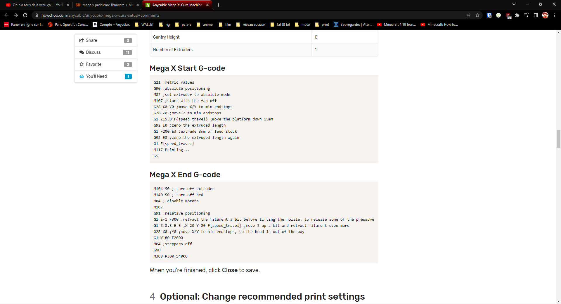

  3. d'accord je vais regarder si je trouve pas je reviendrai vers toi. donc ça c'est le G codes que j'utilise

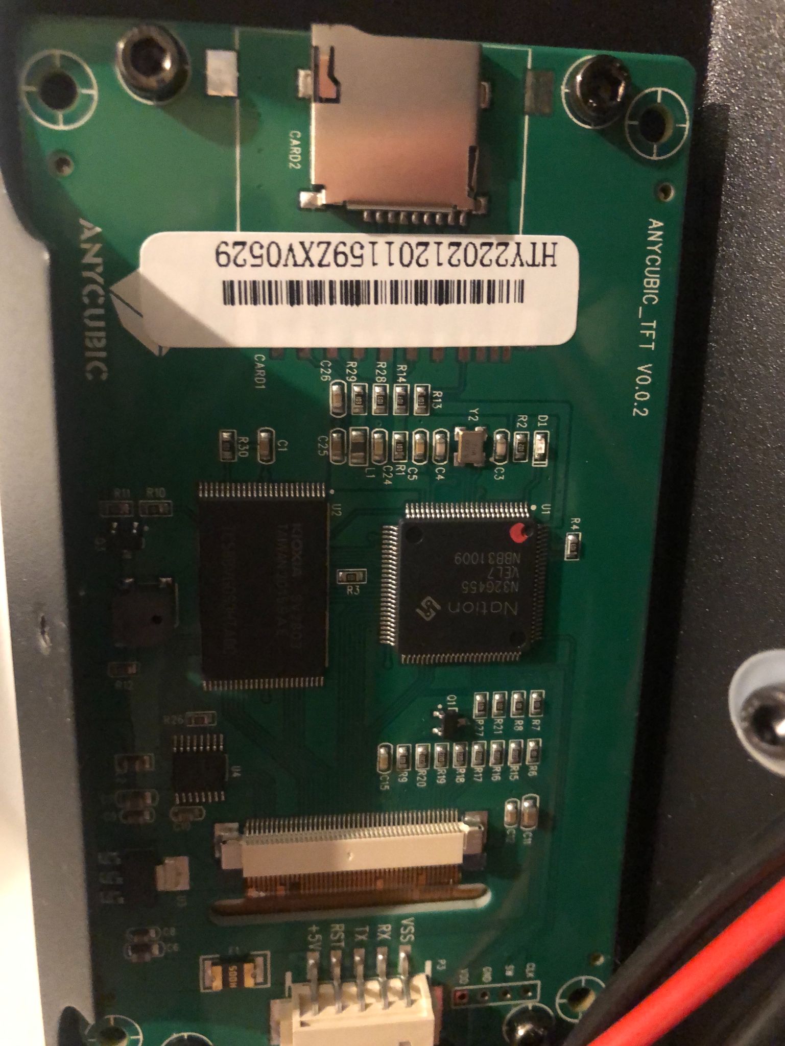

  5. voici l'écran que j'ai de base avec mon imprimante 3D
  6. Bonsoir merci d'avoir répondu . je préfère préciser que je suis nouveau dans le monde des imprimante 3D voici le tuto que j'ai suivi
  7. Slt J'ai configuré le firmware marlin pour anycubic mega x en suivant un tuto Youtube J'ai effectué l'installation du ( .Hex) à partir de cura. De là je redémarre l'imprimante pour faire la mise à niveau du plateau avec le bltouch mais aucun autre menu supplémentaire n'apparait. Pouvez-vous m'aider à configurer Marlin pour l'imprimante anycubic mega x . Merci
