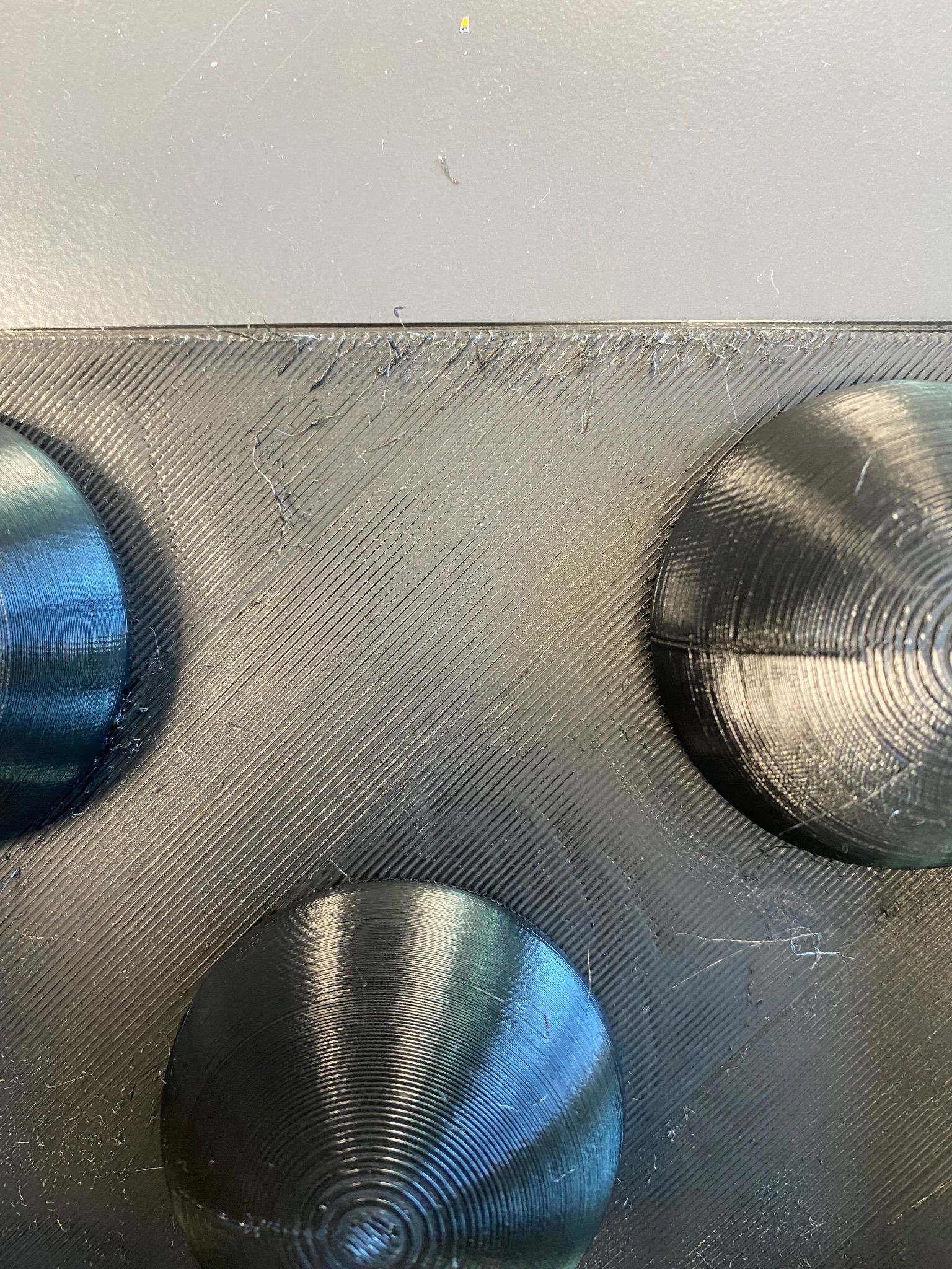

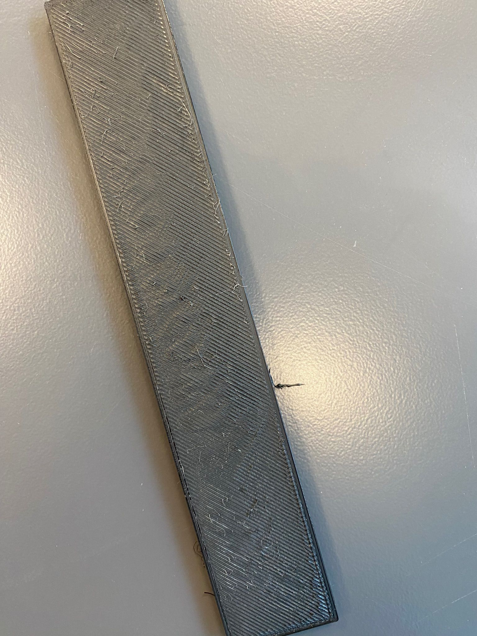

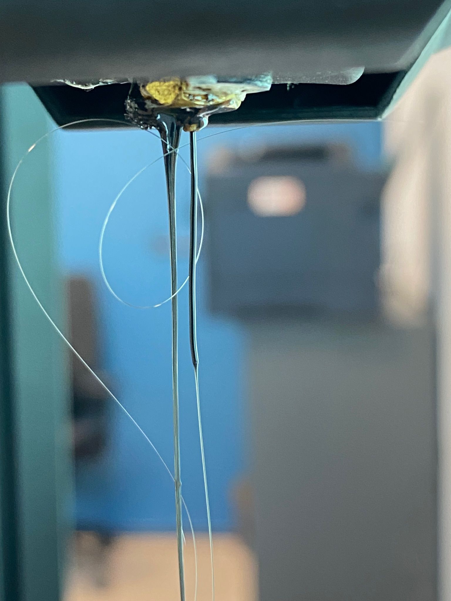

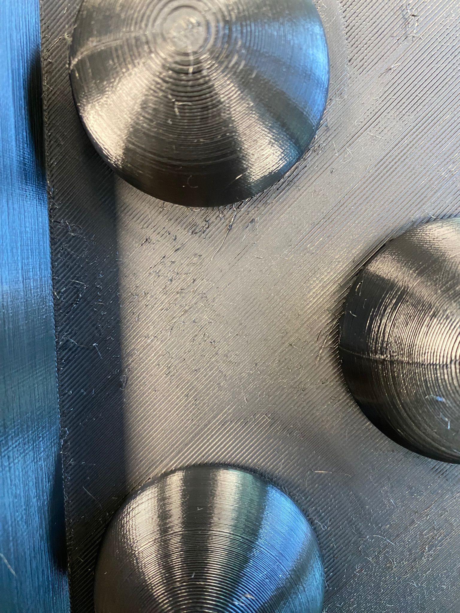

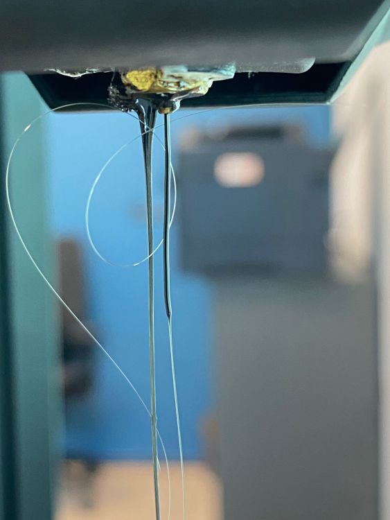

  1. Merci pour la réponse. J'ai essayé d'imprimer la même pièce en PLA, et cela a parfaitement fonctionné. Je dois dans tous les cas recevoir une nouvelle buse de chez Bondtech d'ici Lundi. Concernant le Home Z, dès lors que je lance une impression, quand je refais un home Z juste après, la buse est soit bien trop basse ou alors trop haute, et se dérègle. Je suis resté sur les réglages de base de Cura pour la FLsun V400, je ne sais pas s'il y a des paramètres à modifier absolument ?
  2. Bonjour à tout, Étant un novice de l'impression 3D, avec quelques connaissances, j'ai acquis une FLsun V400 il y a peu. J'ai lancé les impressions 3D de la clé USB du fabricant avec le filament PLA du constructeur, et tout c'est bien passée. En revanche, lorsque j'ai décidé d'imprimer en PETG un de mes propres fichiers, les ennuies ont commencer. Lors de l'impression, avec les réglages de base sur Cura, le filament n'accroche pas parfaitement sur certaines parties de l'impression, et la dernière couche n'est vraiment pas belle, avec du filament qui s'enlève tout seule. De plus, lors de l'impression, surtout sur les premières couches, une boule de filament se colle à la buse, et vient se déposer au fur et à mesure sur l'impression. Enfin, je suis obligé de réduire la vitesse à 20% lorsque l'imprimante se met à faire le remplissage en grille (qui était de 30%) après les premières couches, sinon ça n'accroche pas du tout à l'impression et plein de petite boulette de filaments atterrissent partout sur mon bureau sauf sur l'imprimante. Je ne sais pas si ce sont mes réglages de base sur Cura qui sont mauvais (j'imprime mon PETG à 250° et 80° le bed), ou alors s'il faut que je change la buse. Merci d'avance,
