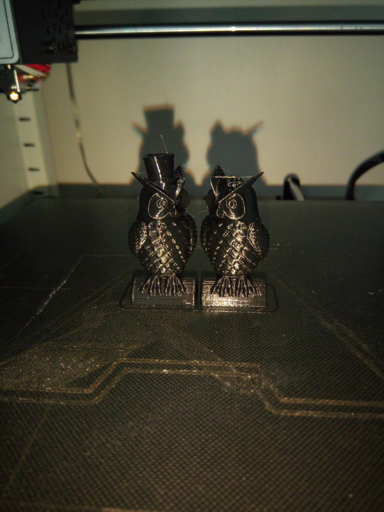

  4. Voila les hiboux en PLA, fichier GCODE fourni avec l'imprimante

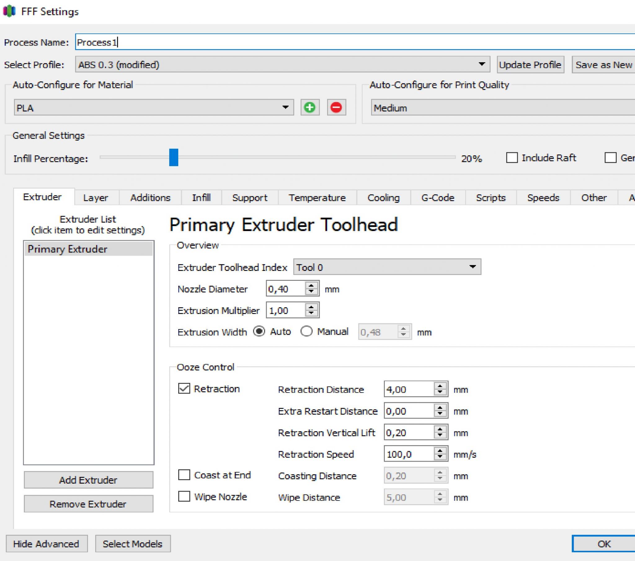

  6. Forte, mais je ne sais pas comment réduire.
  7. Hello, quand je retire le filament j'ai pas l'impression que ça soit "dur", j'ai même changé le bloc d'impression avec celui fourni avec l'imprimante, je pensais aussi que c'était bouché mais ça n'a rien changé. Et j'ai le même problème avec le PLA avec une température plus basse

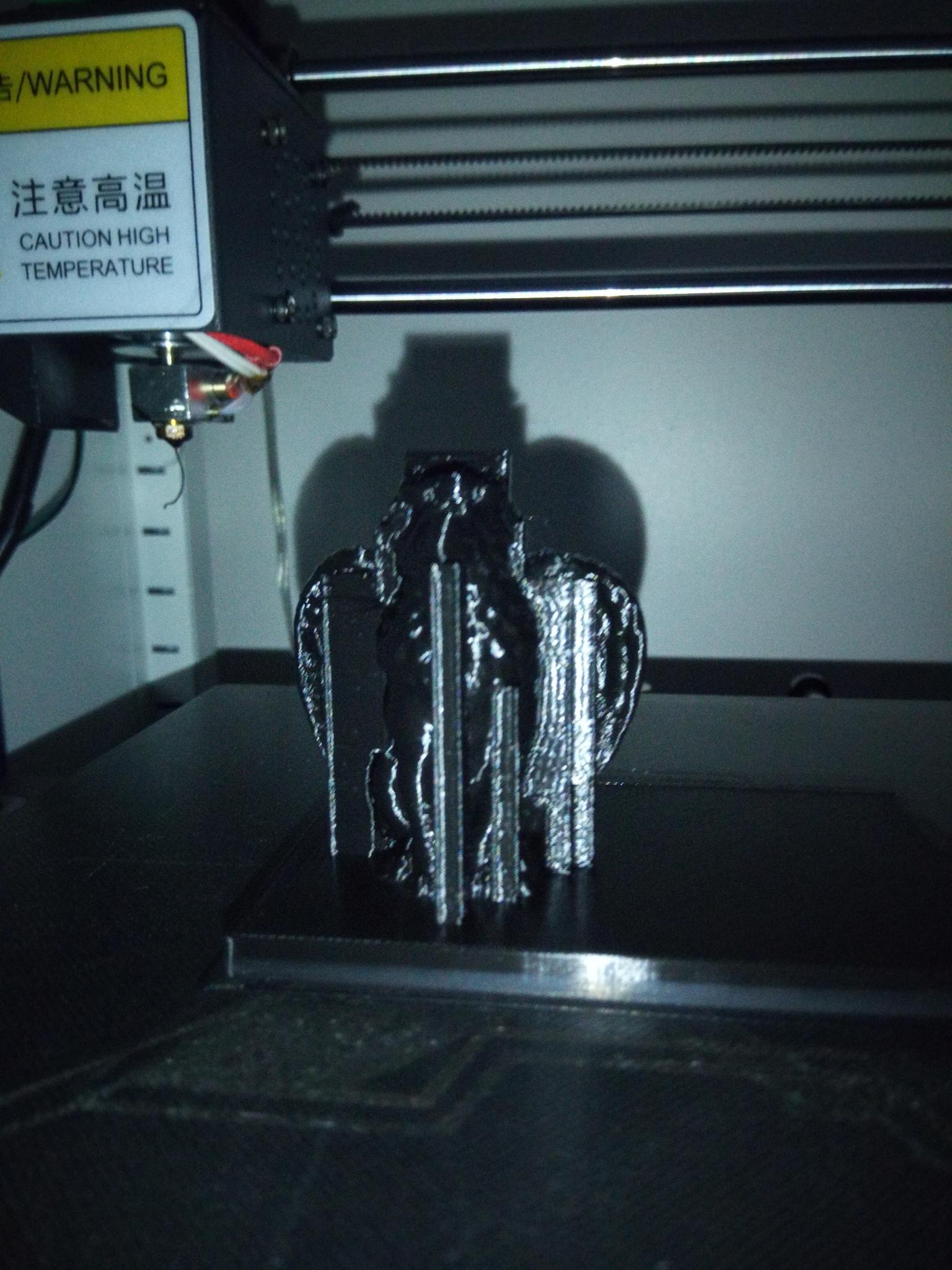

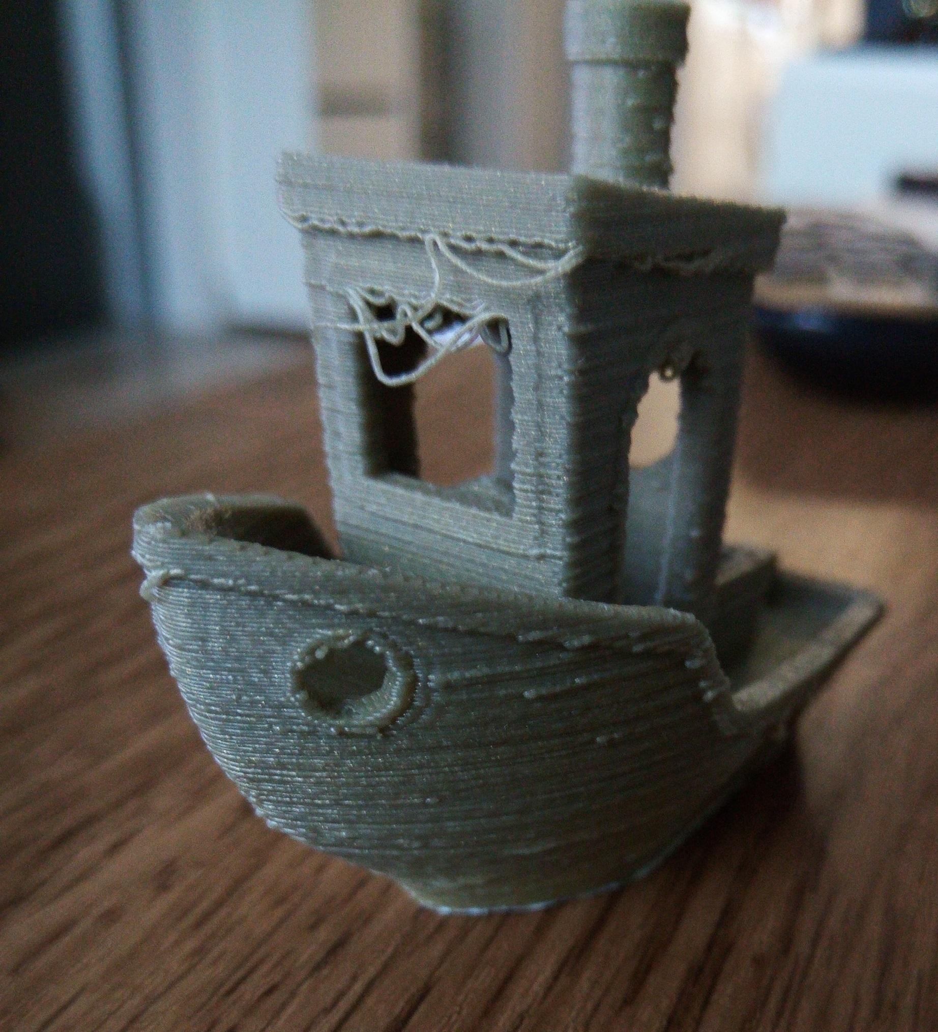

  8. Bonjour à tous, Je suis récemment passé d'une Prusa I3 de Geeetech à l'Anycubic I3 mega. J'avais beaucoup galéré avec ma geeetech pour imprimer correctement et je savais que l'anycubic était facile à utiliser. J'ai donc décidé de l'acheter. Montage rapide. Premiers essais très bons. (Les deux hiboux fournis imprimés au top) Quand j'ai décidé d'imprimer d'autres choses les choses se sont gâtées. En effet en activant la rétractation, j'ai systématiquement un problème: le filament est comme rongé par l'extrudeur, il se coupe et ensuite il s'enroule dans l'extrudeur. J'ai essayé en ABS et PLA, avec différent profils provenant du forum et d'un ami qui a la même imprimante. J'ai utilisé Cura et Simplify 3D. Rien n'y fait. Je joins le dernier profil testé sous cura. Auriez-vous une idée de l'origine de mon problème? Sans rétractation j'imprime mais beaucoup de oozing. Pour info l'imprimante est dans un caisson. Merci d'avance pour votre aide Math ABSProfileCura.curaprofile

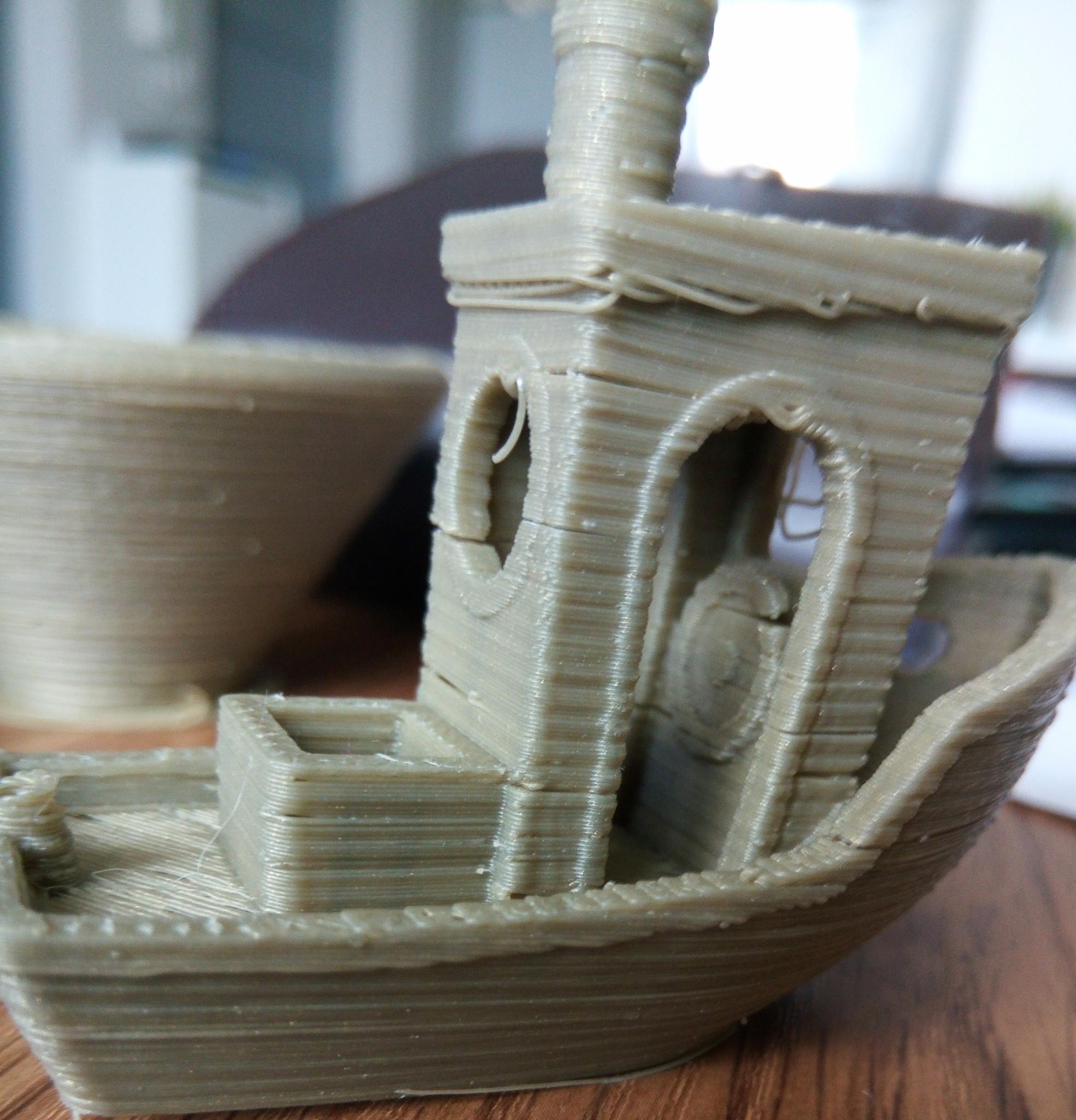

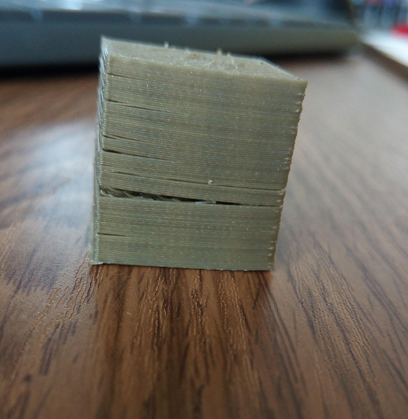

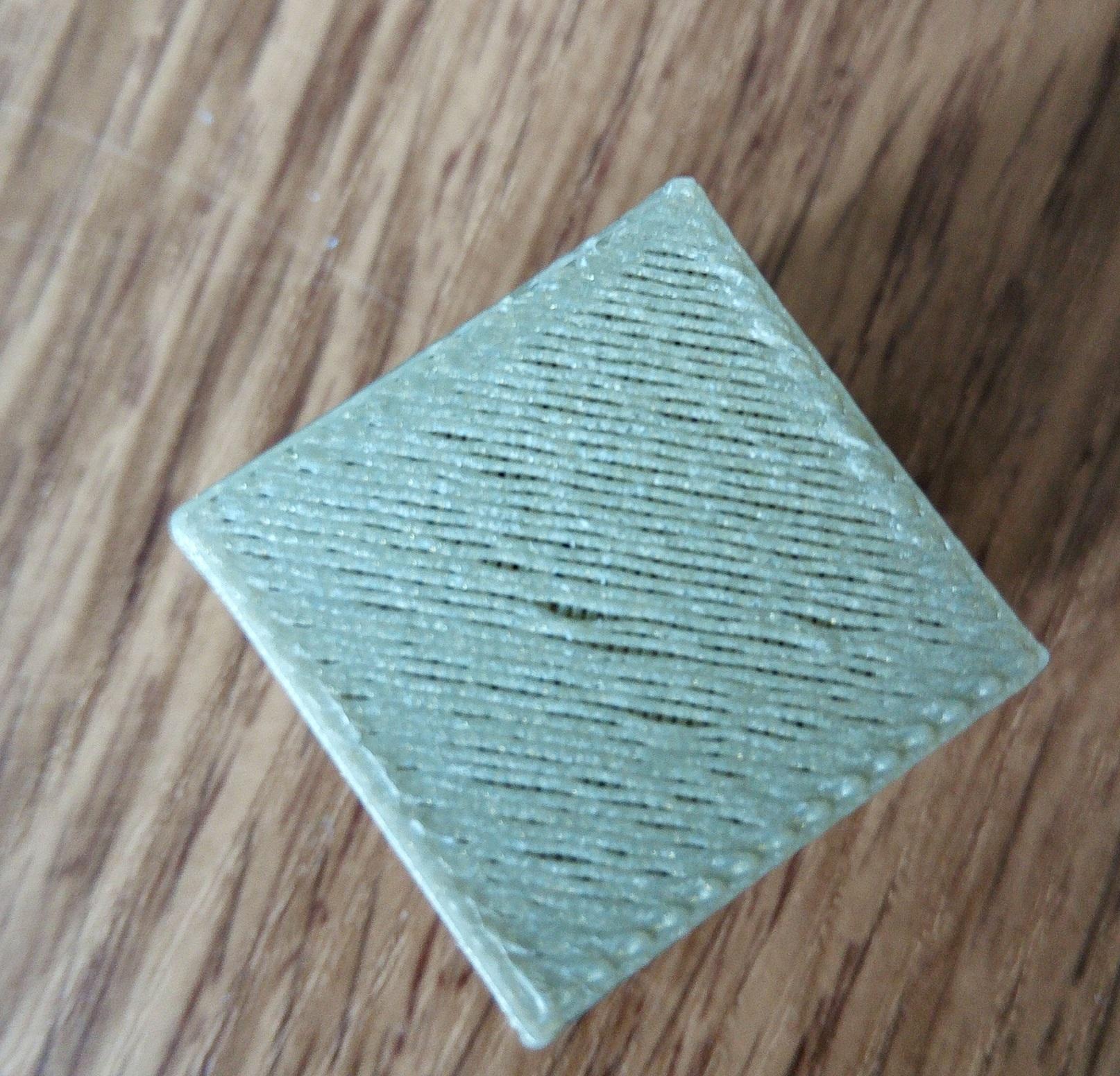

  9. je viens de refaire un test du benchy, avec température 250° et flux 100% c'est pas terrible, une idée?

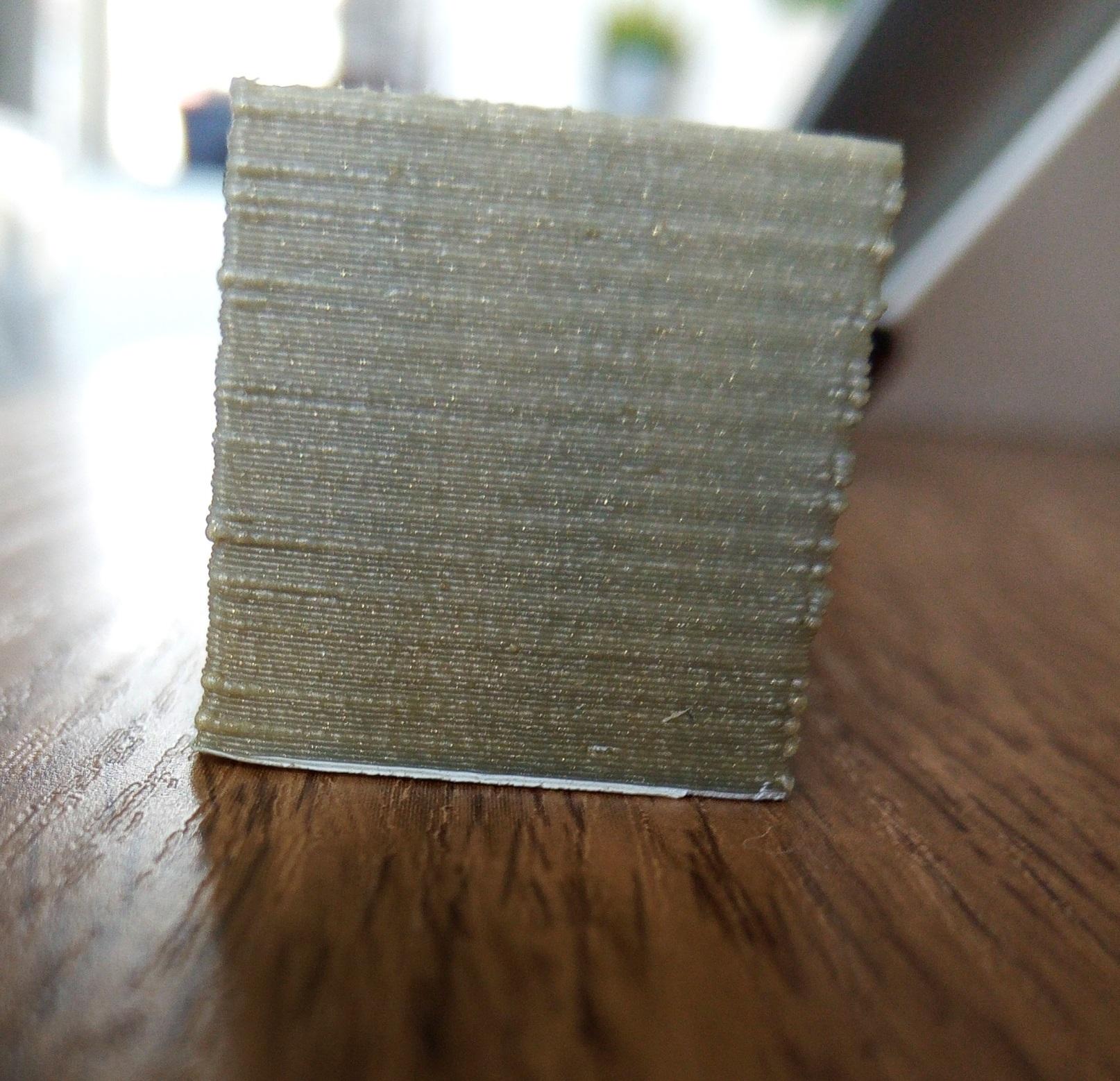

  10. re, impression à 250° terminée, résultat beaucoup plus satisfaisant! les couches sont bien liées, solide. Mais je trouve que c'est pas très regulier et la couche du dessus est pas terrible non plus. J'ai utilisé un flux de 105% sur cet essai, on dirait c'est trop pour les côtés du cube mais pas assez pour la top layer

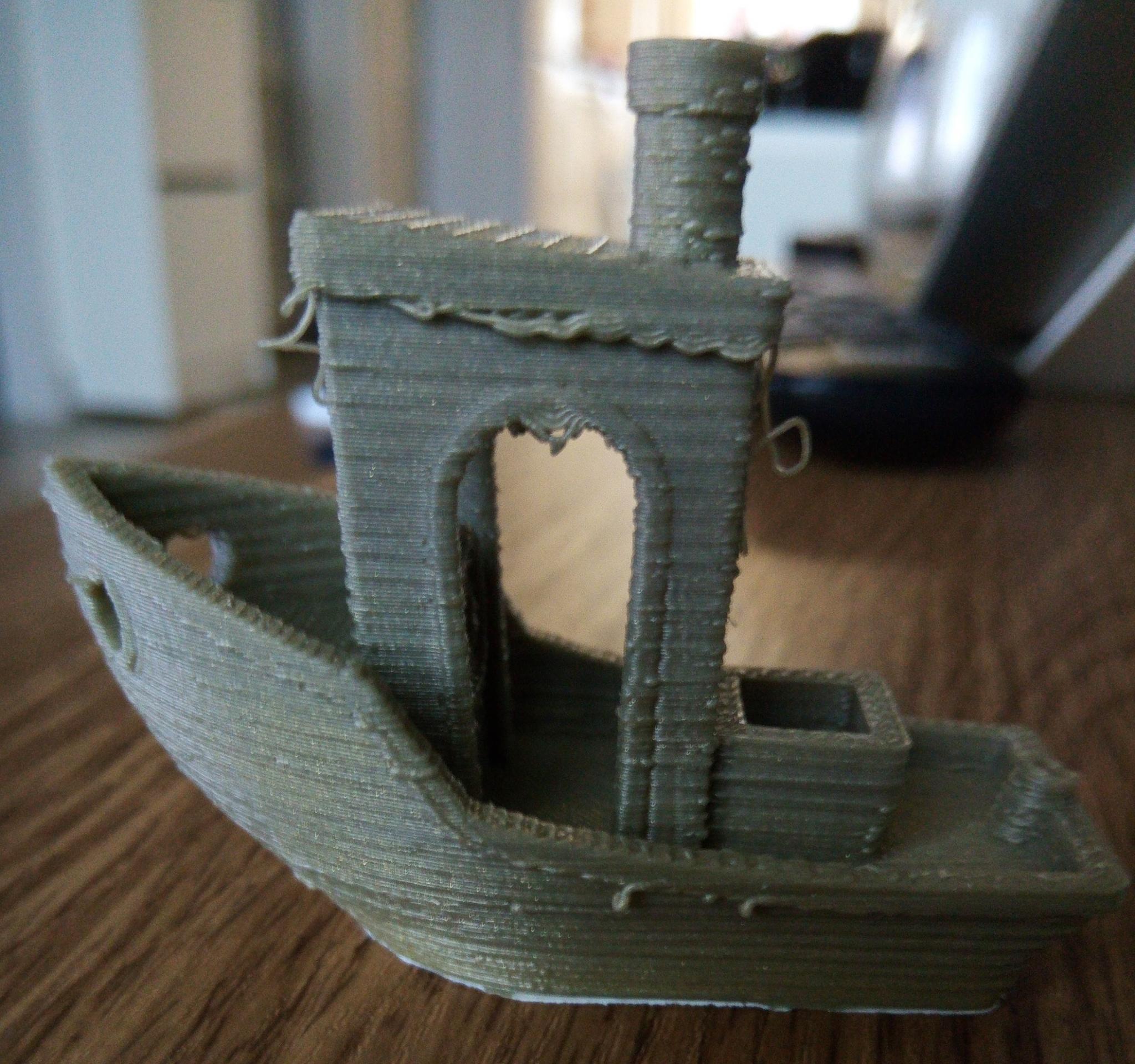

  11. Bonjour, oui ventilation coupée. J'ai l'impression que 250° c'est mieux, on verra a la fin du print
  12. hello, le constructeur indique une température d'impression entre 230 et 250. Au vu de ton lien, température trop basse je retente un cube à 250] et je vous dis le résultat
  13. Je me sers pas de ce paramètre de type de matériau, je change la température directement sur le profil en question. J'imprime à 230

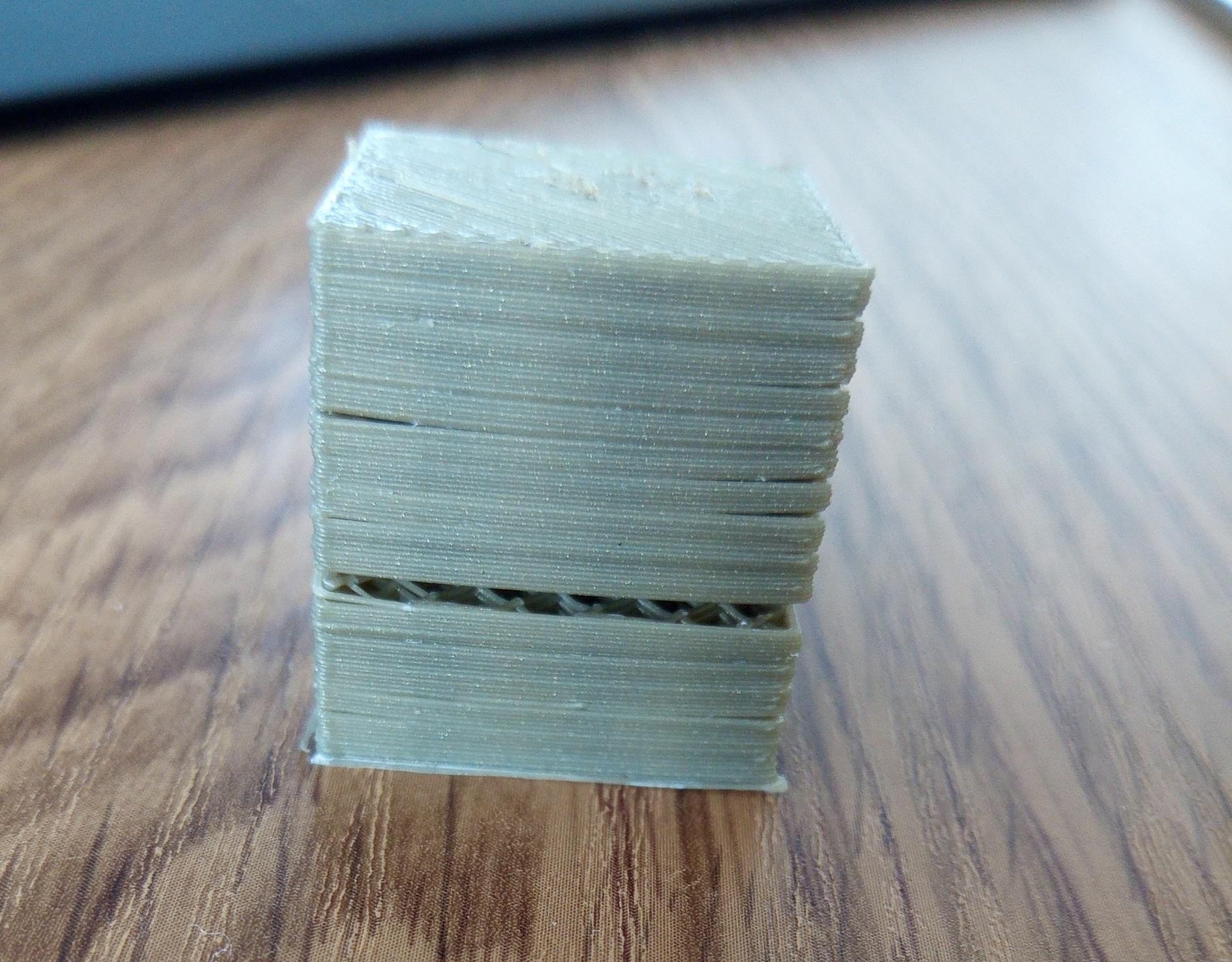

  14. Bonjour @spica27 merci pour ton message, je ne pense pas que cela soit la buse encrassée, je viens de la changer Je dirais sous extrusion mais je ne suis pas certain, j'ai imprimé un cube de test voici le résultat (toujours avec les paramètres précédents) Merci pour vos conseils

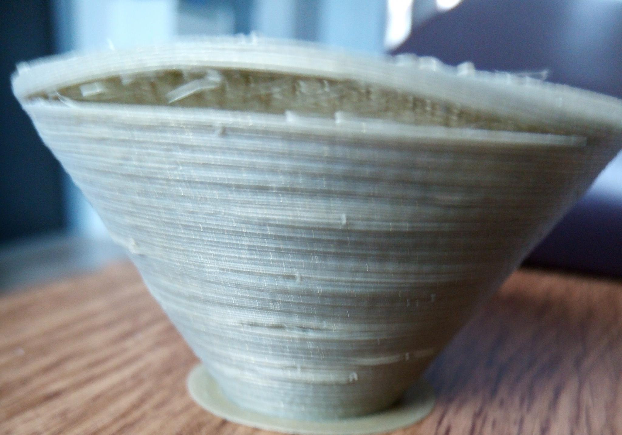

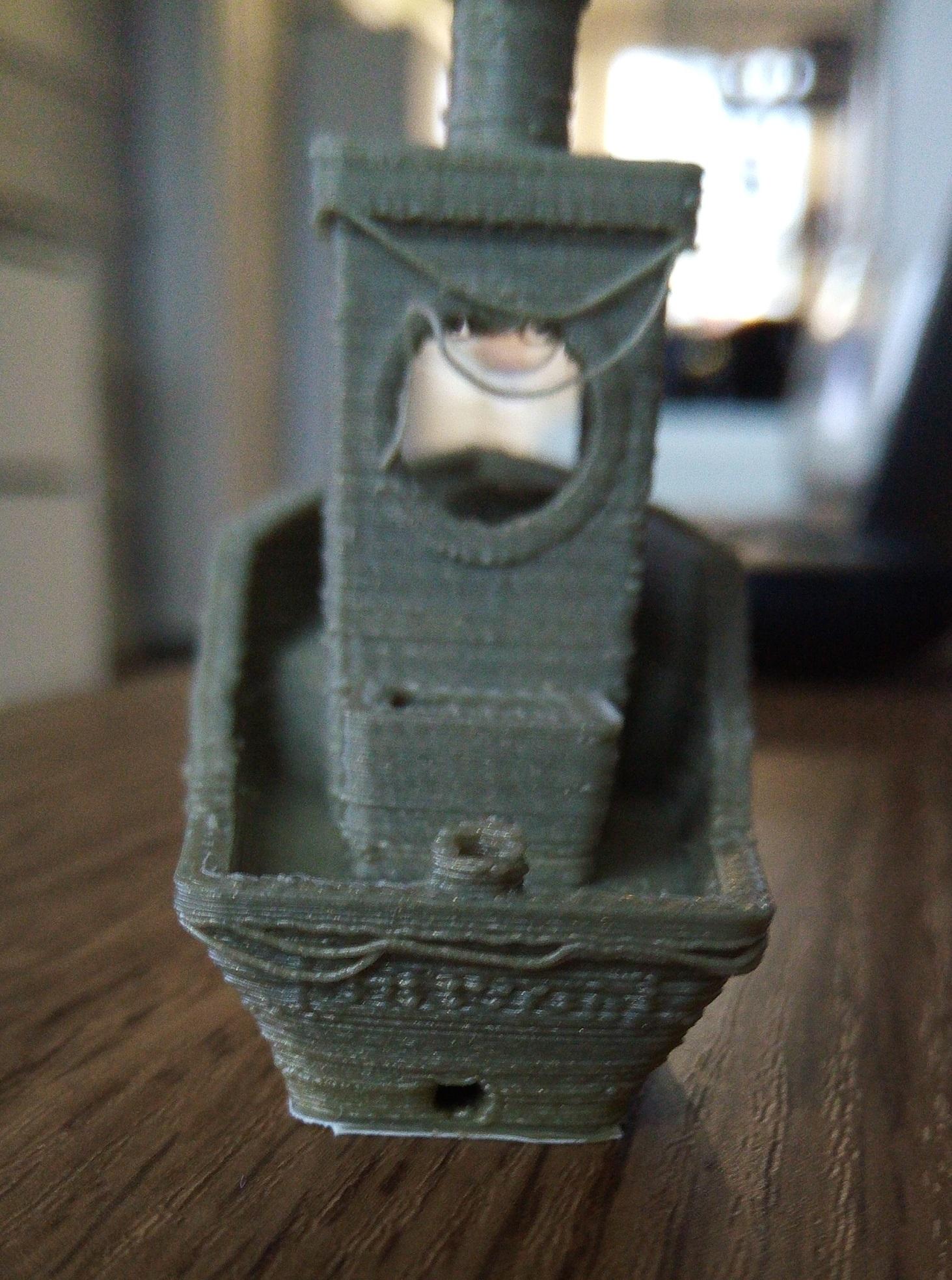

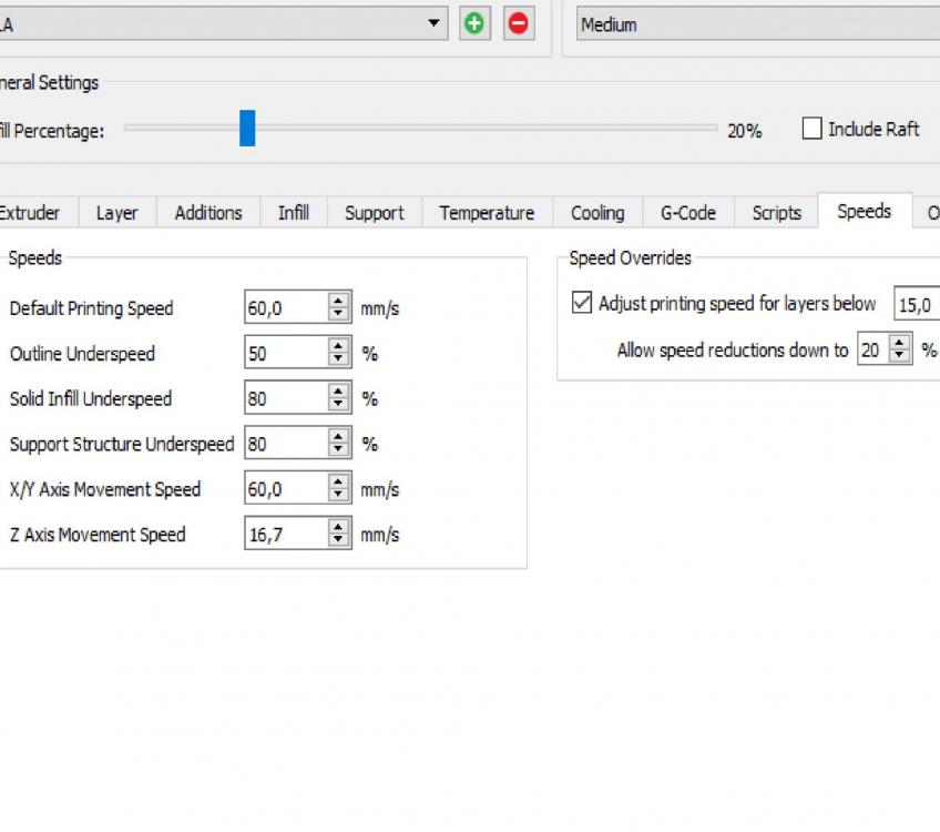

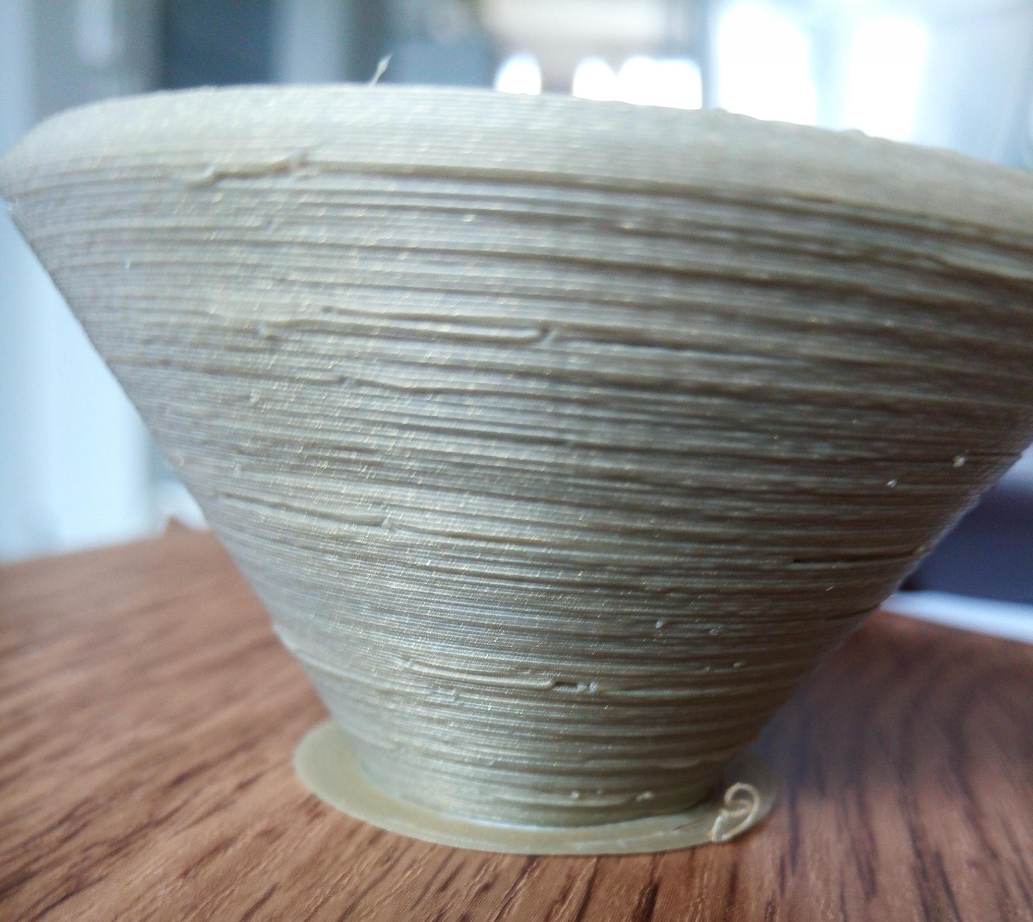

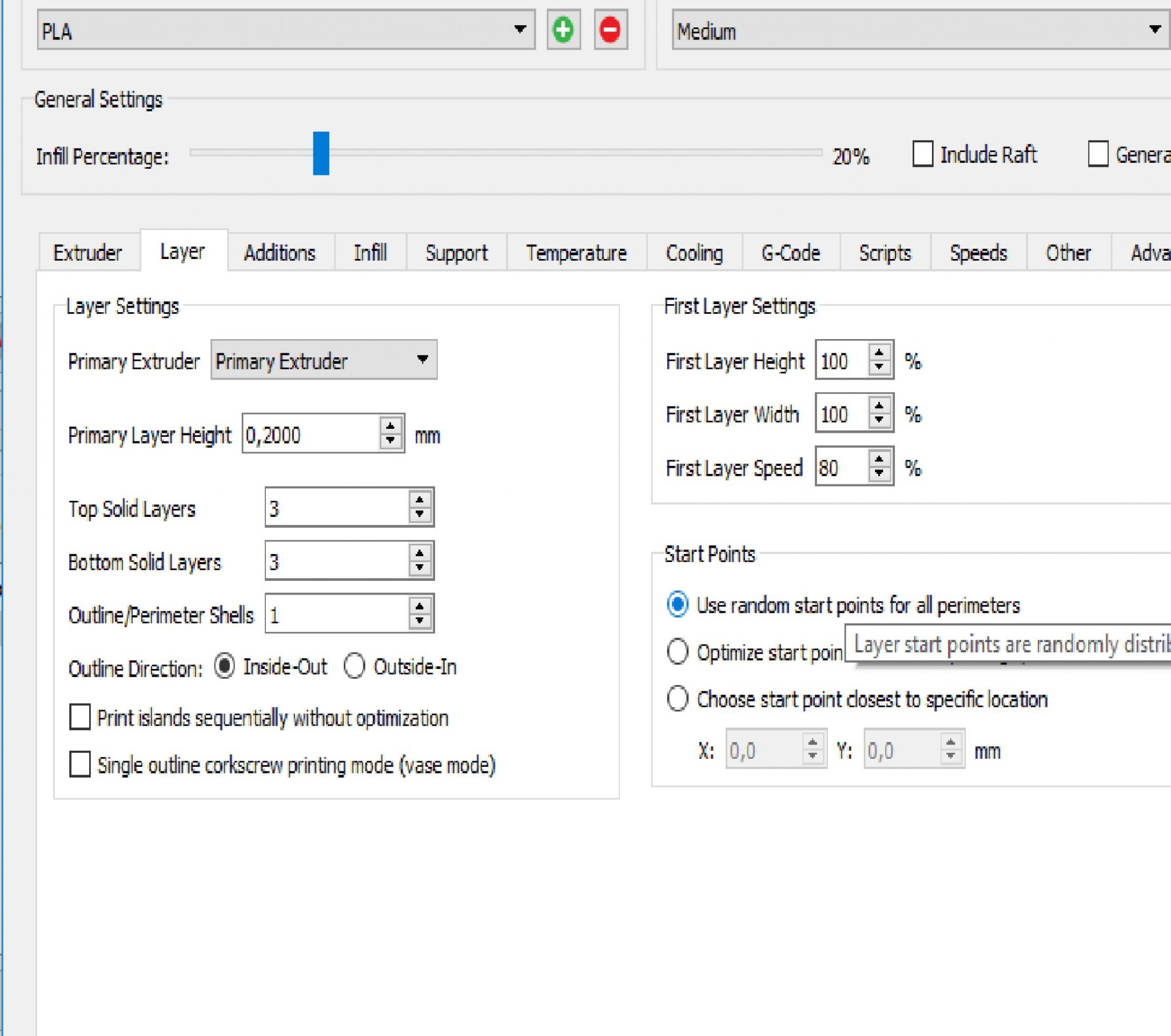

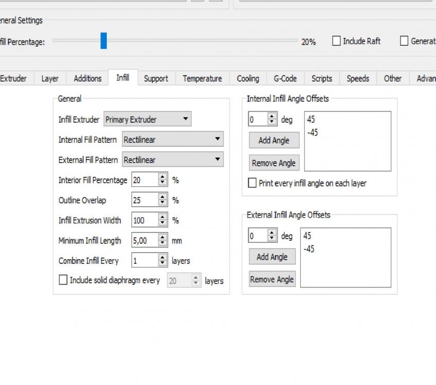

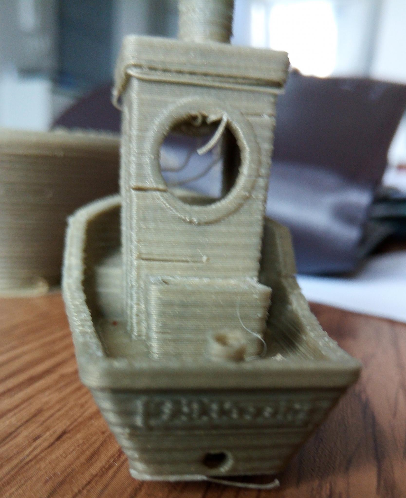

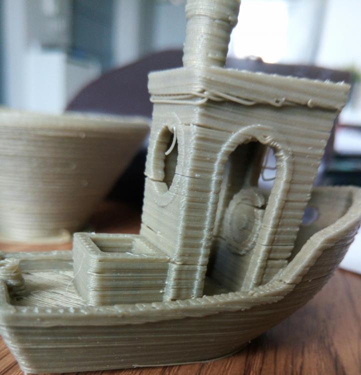

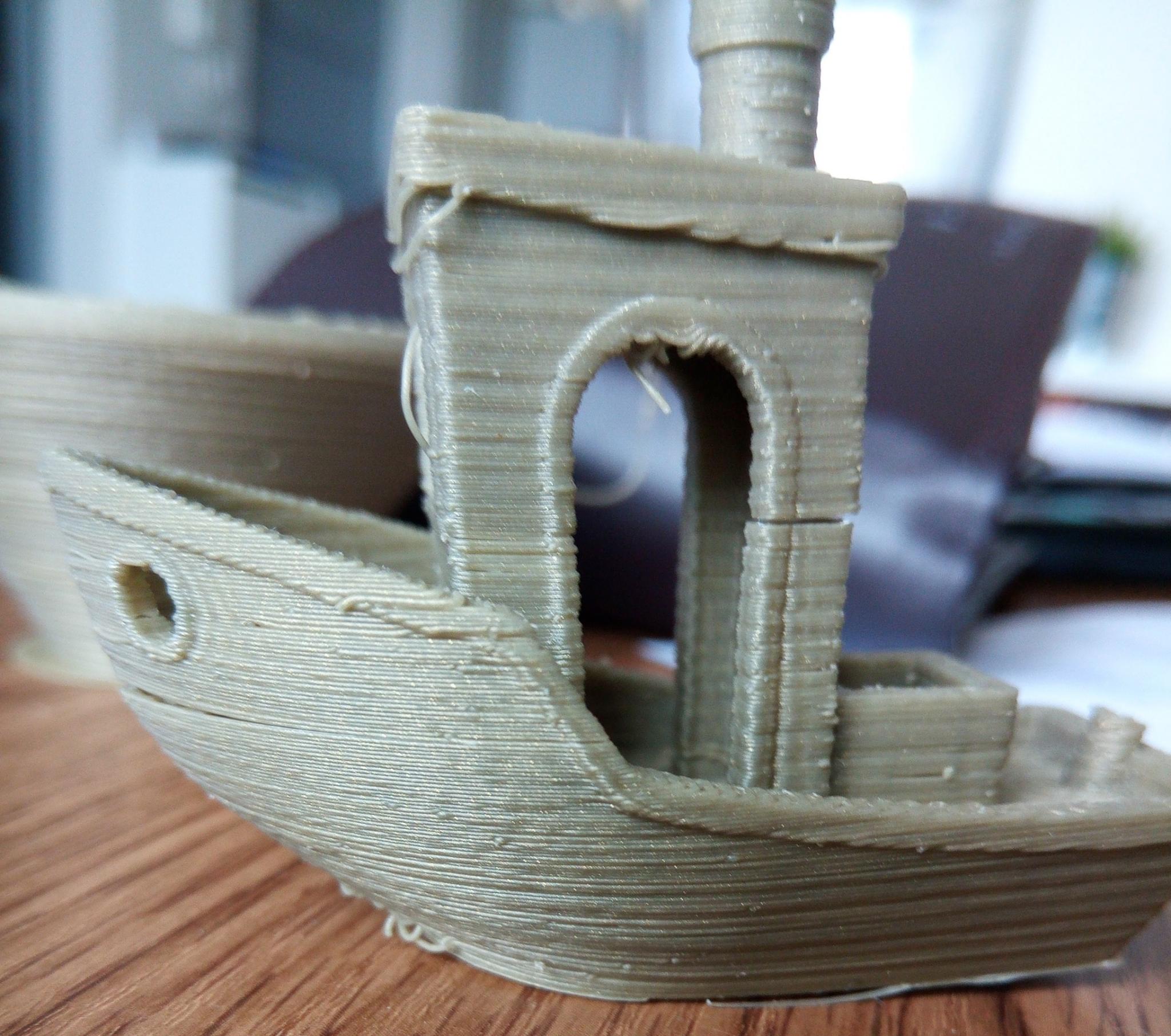

  15. Bonjour à tous, je reviens après plusieurs mois d'absence, et de retour avec un problème. Je viens d'acheter des nouveaux filament ABS et en essayant d'imprimer je constate de gros problèmes. Pour vous donner une idée, voici le fameux benchy et une autre pièce simple. les impressions font effet mille feuilles, donc pas solides. On dirait qu'il manque certaines couches. Je joins également les paramètres d'impressions, pour la température je suis à 90 pour le lit et 230 pour la buse. Si vous avez des conseils je les prends avec plaisir. Merci d'avance, Math
  16. Hello, En réduisant les températures d'extrusion et du lit et en ouvrant le caisson, je n'ai plus le problème, il faisait donc trop chaud et le filament devait fondre légèrement l’entraînant à l’intérieur du moteur de l'extrudeur. Merci pour votre aide
  17. Hello, j'ai en effet un MK8, le ventilo souffle vers le radiateur, je pense il fait trop chaud et le filament fond, je suis dans un caisson. Je vais essayer d'imprimer ta pièce pour guider le filament et je vais laisser le caisson ouvert. Je vous tiens au courant.

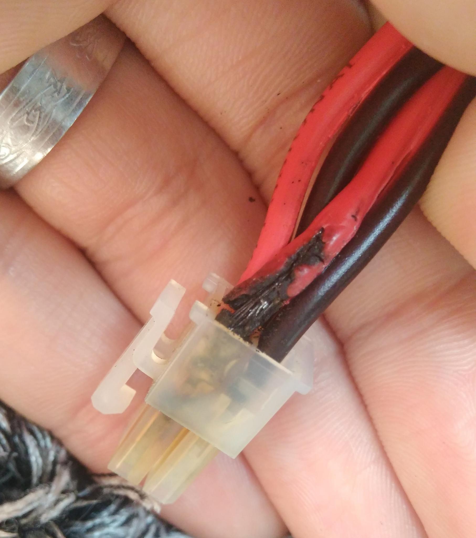

  20. Bon je capitule j'arrive pas a réparer l'alim sur la carte... les pastilles du circuits sont niquées... Je vais changer la carte. J'ai regardé sur le net si je prend la même je dois attendre 1 mois. Vous avez des adresses pour être livré plus rapidement? Y a t-il d'autres type de cartes que je peux regarder ou je dois rester absolument sur une GT2560?
  21. loool j'ai pas envie de tester de souder direct sur la carte, pas envie de cramer mon apparte ^^ tu crois que la prise du bed a grillée? oui faut modifier dans marlin

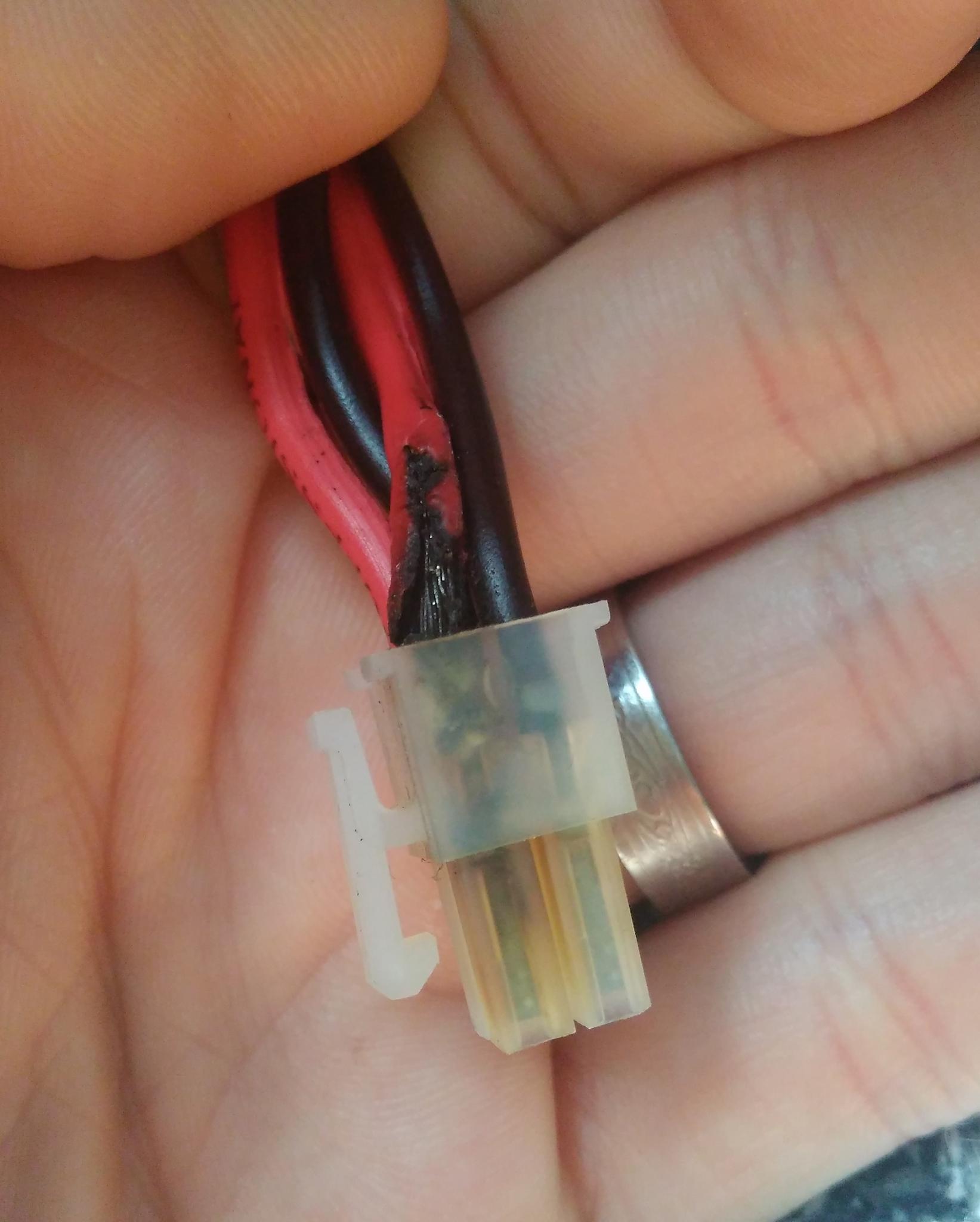

  23. Bonjour à tous, J'ai un très gros problème avec ma Prusa i3 Pro X, j'ai imprimé ma dernière pièce hier soir, jusque là très bien. Ce matin je veux lancer une impression, au bout d'un long moment, je me rend compte que le lit ne chauffe pas. J'ai donc regardé au niveau des branchements, tout semble normal sur les branchement du lit. En regardant un peu les autres, je constate qu'au niveau de l'alim, c'est un peu cramé (je sais pas si ça vient de ça....) J'ai mesuré la tension sur le lit et j'ai 0V. Mais je ne comprend pas pourquoi du jour au lendemain ça ne marche plus. Avez-vous une idée? Je pensais utiliser la borne prévue pour la deuxième buse, mais je ne sais pas ce que je dois modifier dans le firmeware. Merci pour votre aide

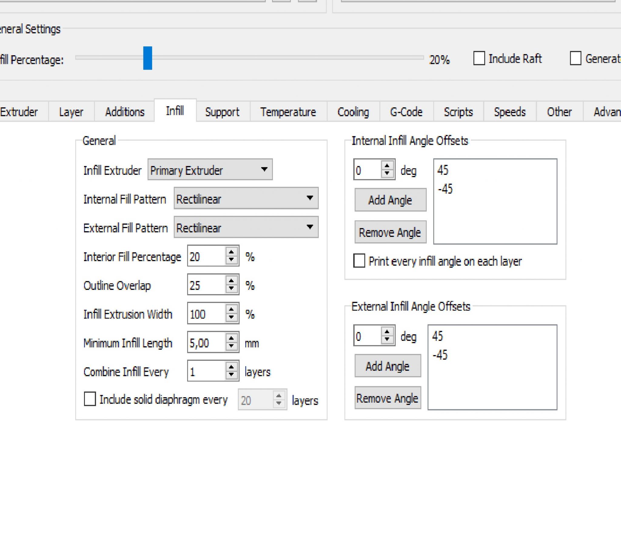

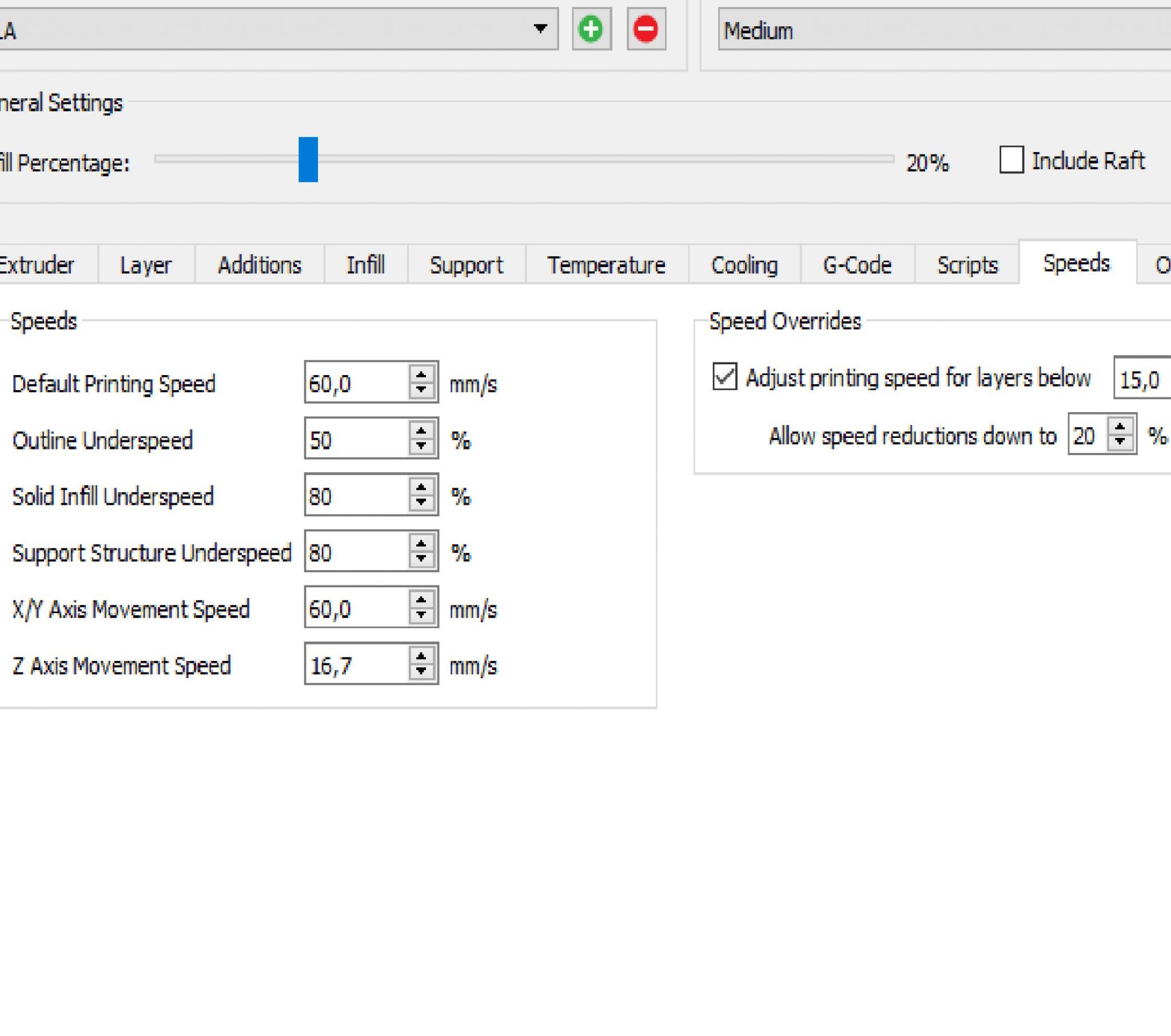

    @pascal_lb, voici l'ensemble des paramètres que j'utilise pour mes impressions. Si tu peux me donner ton avis et corriger . J'ai commandé un ventilateur et je vais imprimé un support pour qu'il puisse s'adapter à mon imprimante.

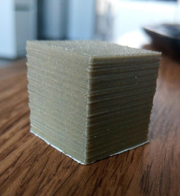

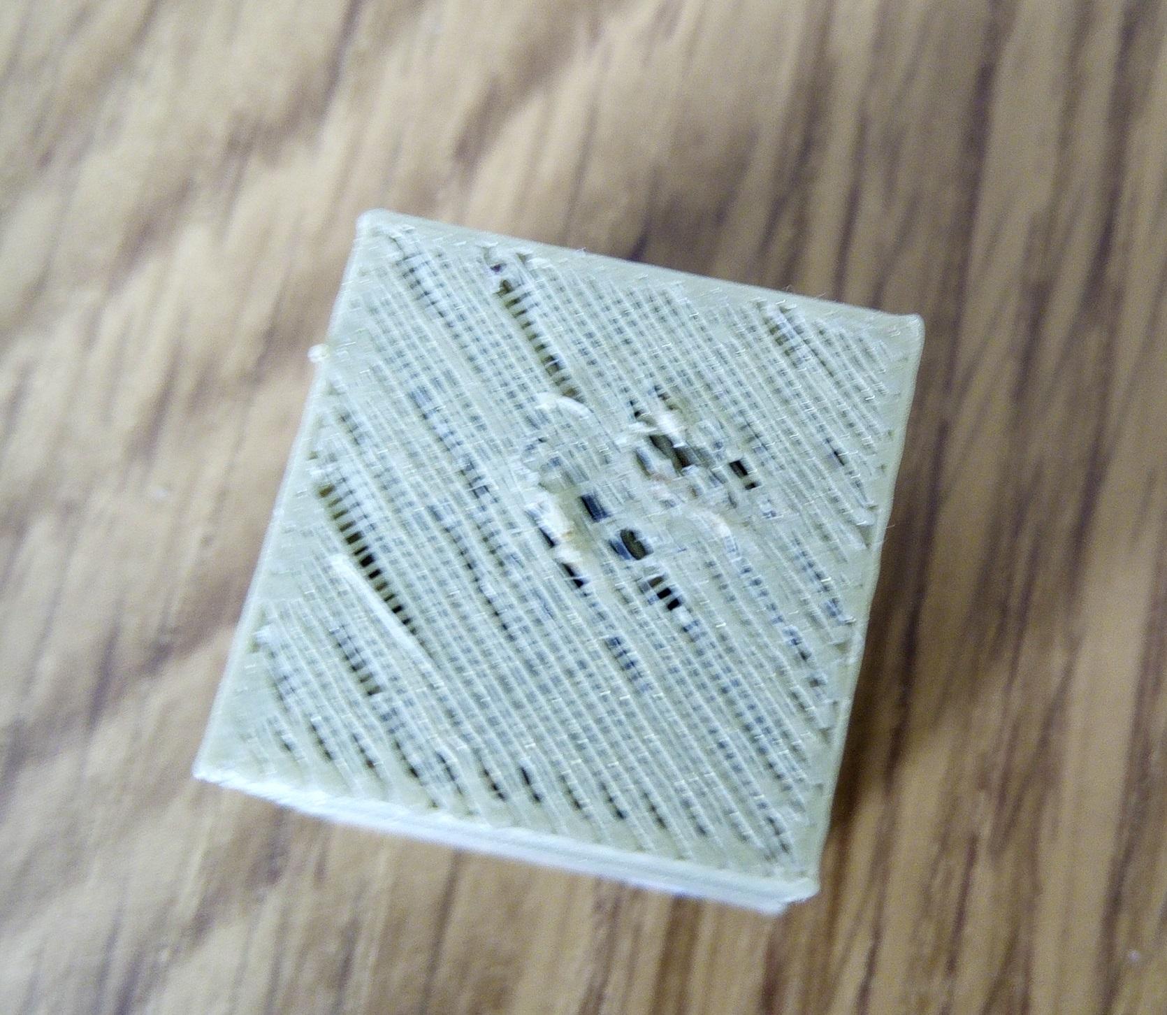

    Hello, encore merci pour vos réponses, voilà ce que j'ai fait, changé les tensions des drivers X et Y comme tu m'as dit Pascal. J'ai baissé la température de 210 à 200. J'ai imprimé deux anti wobble que j'ai mis en place, puis j'ai imprimé un premier cube de 20mm x 20mm Je trouve le résultat nettement meilleur, le wobble est bien moins présent!!! Ensuite j'ai recalibré les differents axes et j'ai re-imprimé un cube, qui mesure quasi 20mm sur tout les côté. Quelques photo des impressions. Les deux dernière permettent de voir le premier cube (sans anti wobble) et les deux derniers essais pour comparer. Qu'en pensez vous? D'autres conseils pour améliorer encore? Merci d'avance
