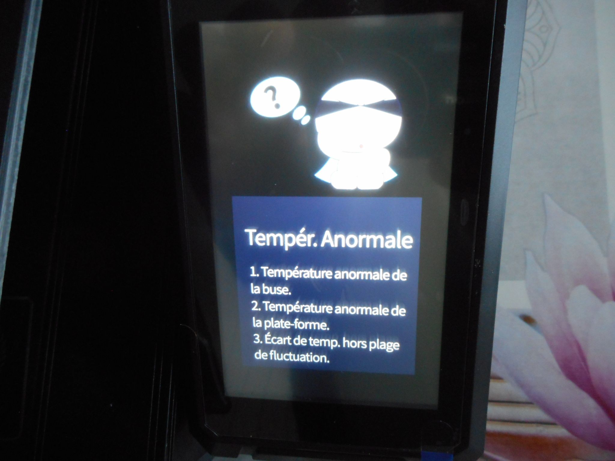

Ca y est c'est reparti je pense à un mauvais contact au niveau de la nappe. j'ai du mal a démarrer j'ai lancé une grosse impression ça fait 15 h00 sans problème je suis a un peu plus de la moitié , pouvu que ça dure
J'ai fait des impressions tout était parfait, je retire le filament à 190° et maintenant je met un autre et la machine me sort une page avec une photo de buse avec un choix oui/ non. Non retour en arrière et oui bloqué

Je reçois mon imprimante jeudi , je suis pas à pas le manuel à un moment il dit de préchauffer et celà ne fonctionne pas . J'essaye plusieurs fois , idem. elle se bloque sur cet écran je ne peux même pas revenir en arrière, il faut couper l'inter général. je ne sais pas si elle a un défaut ou si c'est moi.
Bonjour, Je commence tard , mais il faut bien s'occuper. Je fait des pièces de réparation et de création avec fusion 360 je souhaite les imprimer, j'ai acheté une Ender 3 s1 plus , je l'ai reçu hier, elle ne fonctionne pas ou c'est moi qui fonctionne mal. Elle ne chauffe pas. on n'aura surement l'occasion d'en parler.
