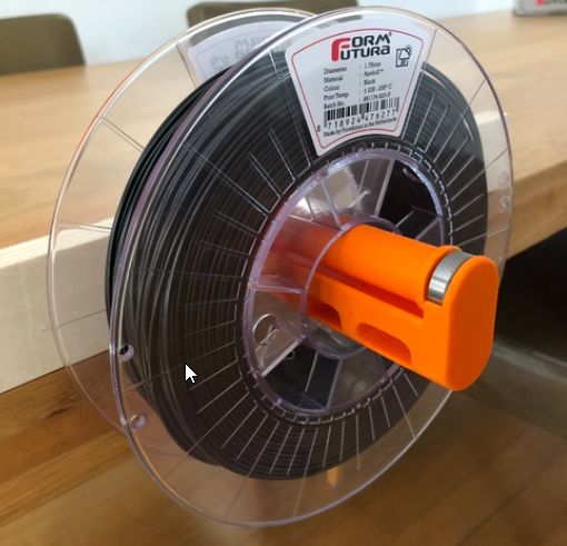

  1. Merci, je l'ai mis dans mon panier. Je vais avancer sur le caisson et je commanderais au fur et à mesure. Hésitation sur les trous pour le compartiment des alimentations : sur le côté ou dessous avec expulsion dans le caisson principal et expulsion de l'air en haut à droite du caisson avec un filtre à charbon+HEPA. J'ai trouvé le support pour la bobine : https://www.thingiverse.com/thing:3020026 En version compact : https://www.thingiverse.com/thing:5241172

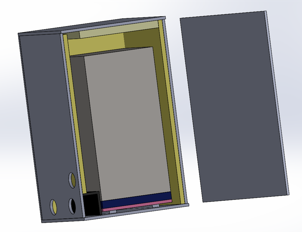

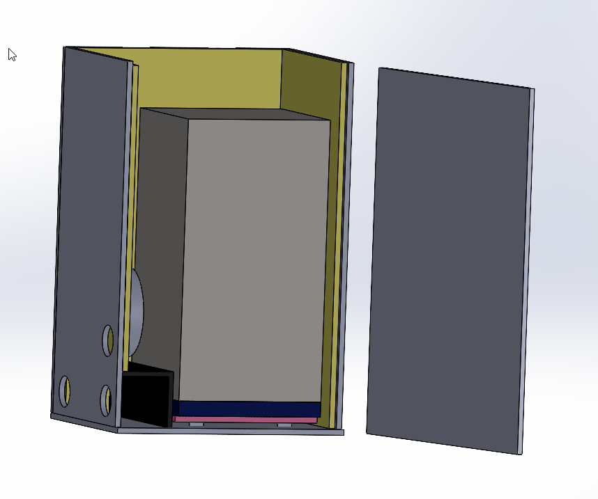

  5. Hello, Le soucis des caissons plexi cintré est que ça amplifie le bruit non négligeable de nos V400. (j'ai essayé, c'est joli mais pas efficace pour mon objectif. Etant en appartement je veux : Eviter de l'entendre (moi et mes voisins) Filtrer les particules. J'ai commencé à modéliser : Compartiment séparé pour l'alim avec ventilation (en noir). Il faut qu'il soit démontable. Plateau sur glissière (en rose) Dalle 50x50x5cm (30kg) que je vais solidariser avec la V400 pour qu'elle ne bouge plus. (couleur bleu foncée) Ventilation haut bas avec un filtre HEPA en sortie Je réfléchis à une solution pour mettre la carte mère dans le compartiment noir ou pour ajouter un ventilo avec prise d'air extérieur pour la refroidir. 5 roulettes en dessous pour pouvoir déplacer le monstre. Le tout en MDF 19mm pour que ça ne bouge pas ni ne vibre. J'ai prévu de la peinture mélangée avec avec du silicone car ça rend hydrophobe le mdf et ça absorbe un tout petit peu le son.
  6. Bonjour à tous, Je me lance dans la fabrication d'un caisson pour ma FL Sun V400. Je recherche un revêtement qui va diminuer le bruit dans le caisson... Auriez-vous des suggestion avec des liens svp Merci. J'ai cherché et j'avoue ne pas savoir quoi prendre sachant qu'il faut que ça supporte mini 60°c m^me si je vais ventiler le caisson et que ça ne soit pas inflammable, et que ça ne génère pas de poussières ou fibres (exit laine de roche et autres)
