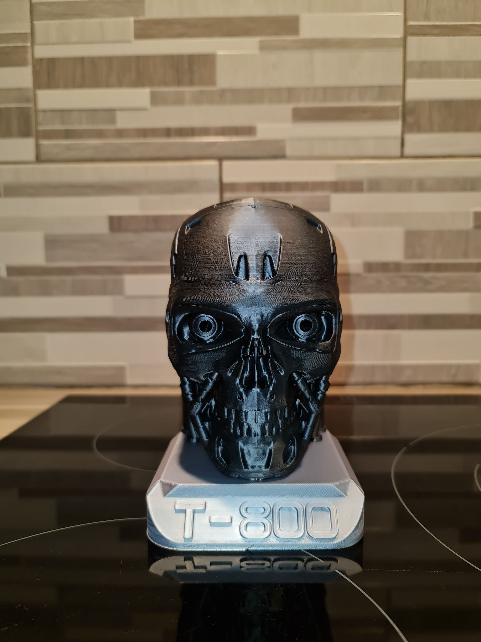

J'ai peut être un début de piste. De la base jusqu'au niveau des yeux, le crâne es percé pour lancer passer un câble électrique car de base tu peux installer des leds rouge au niveau des yeux. Je pense du coup que cela as du venir des supports créer qui non pas du étre adaptés pour soulager le remplissage arriver à ce niveau. Ce qui du couche par couche, faire descendre les lignes d'impression.
Ce qui sous entendrait, un plateau convexe. Je vais voir avec un autre print assez haut, si le problème réapparaît.
Cela me là fait progressivement, les 5 premier centimètres nickel, puis de plus en plus large. Par contre l'extérieur nickel.

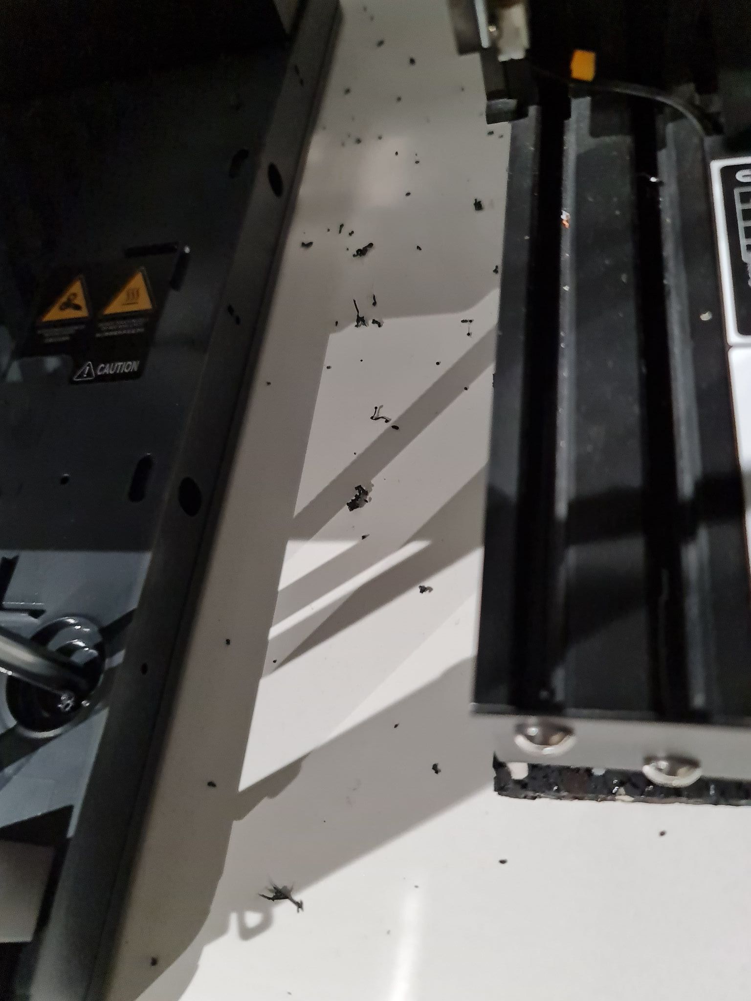

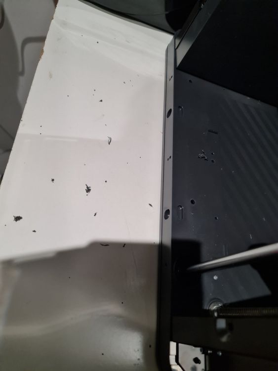

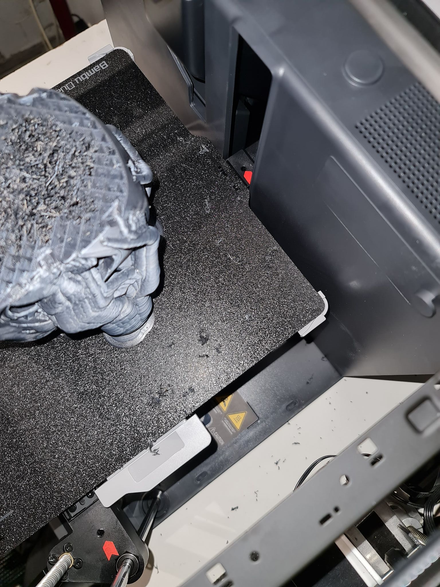

Ça y est, je me suis lancé et j'ai reçu ma Bambu Lab P1P et je ne regrette rien. Rapidité, qualité d'impression, prise en main, vraiment top. Par contre, je n'avais pas prévu, le meuble adapter. Ça bouge beaucoup. Juste une petite remarque, j'attendais d'avoir l'imprimante pour lancer un fichier que je voulais depuis un moment, la tête du T800 de Terminator. Tout se passe bien dans l'ensemble, mais j'ai ce petit défaut au centre ainsi que ses petits déchets un peu partout autour de l'impression et de l'imprimante. Quelqu'un saurait pourquoi ?

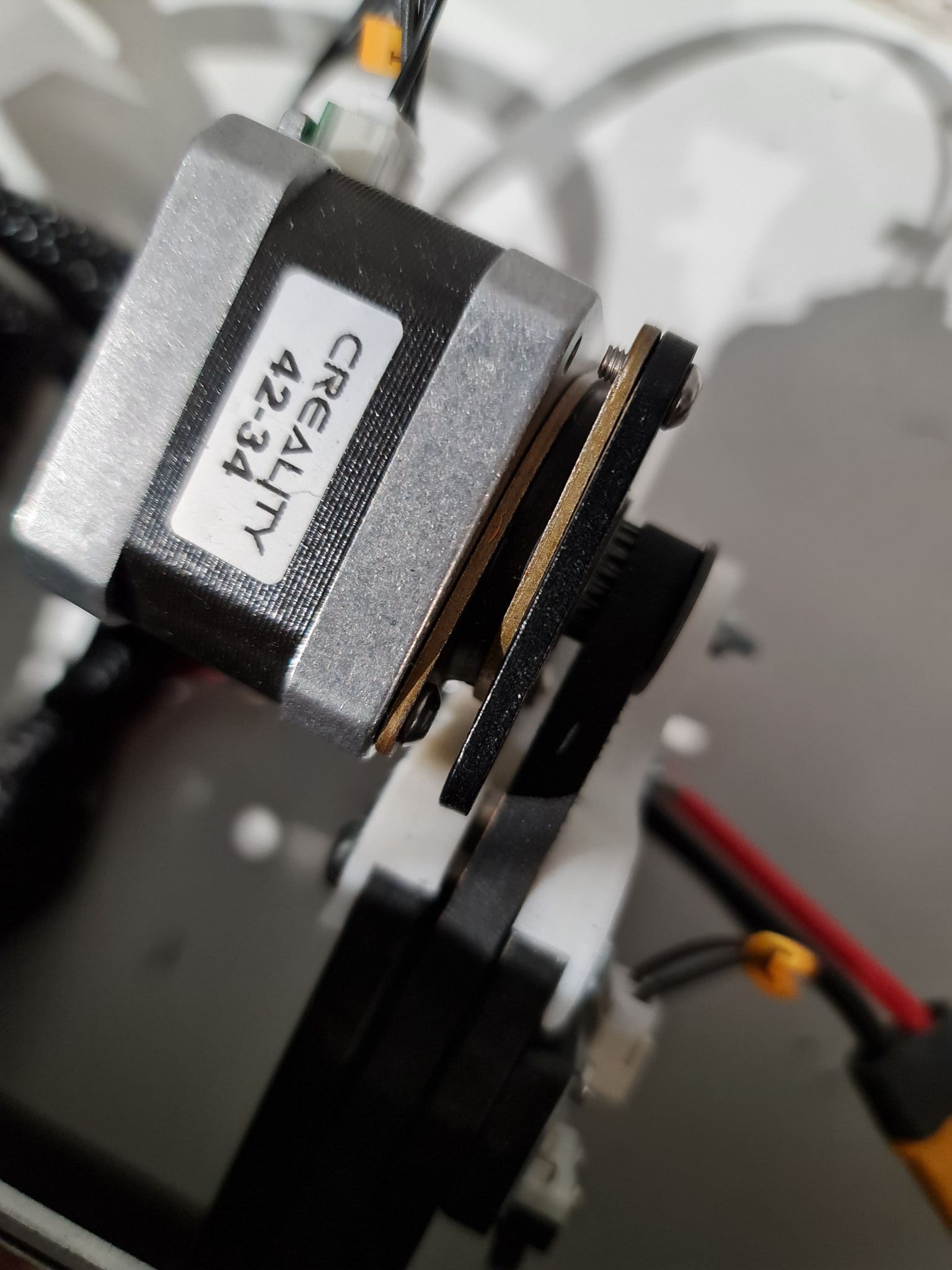

Et bien non, ce n'ai pas cela que j'ai installer. Ce sont des amortisseurs entre les.moteurs pas à pas et le châssis, pour reduire la résonnance avec le cadre. Ça fonctionne plutôt bien, j'ai une carte mère V 4.2.2 sur ma Ender avec les TMC 2209, qui sont déjà assez silencieux.
