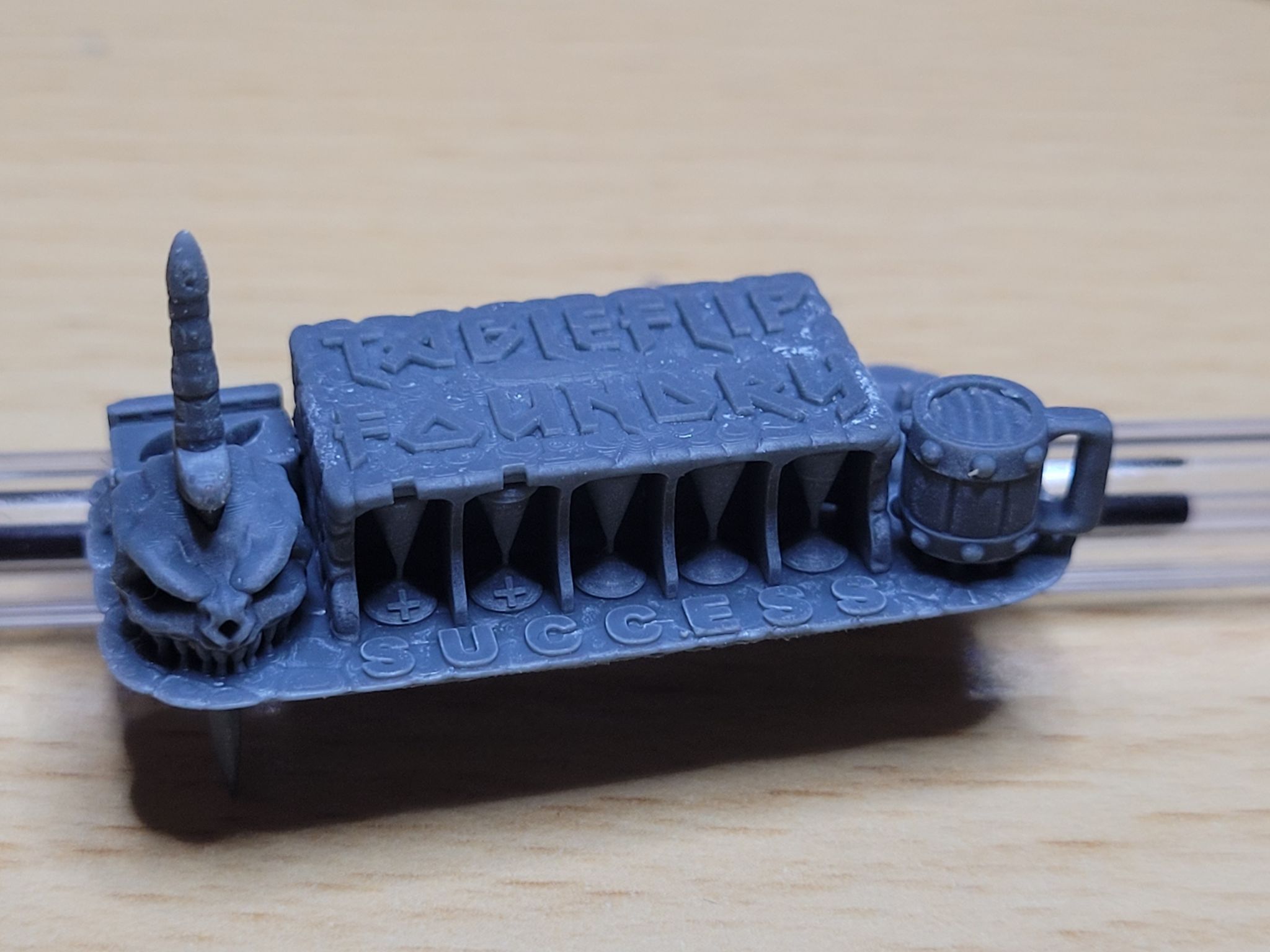

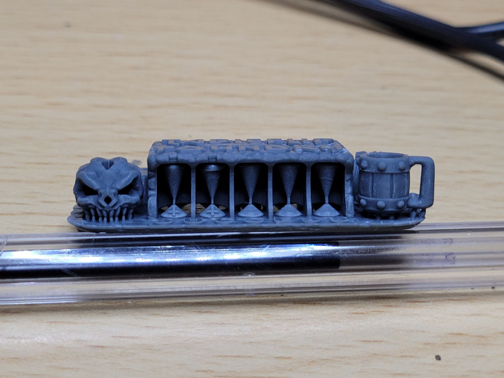

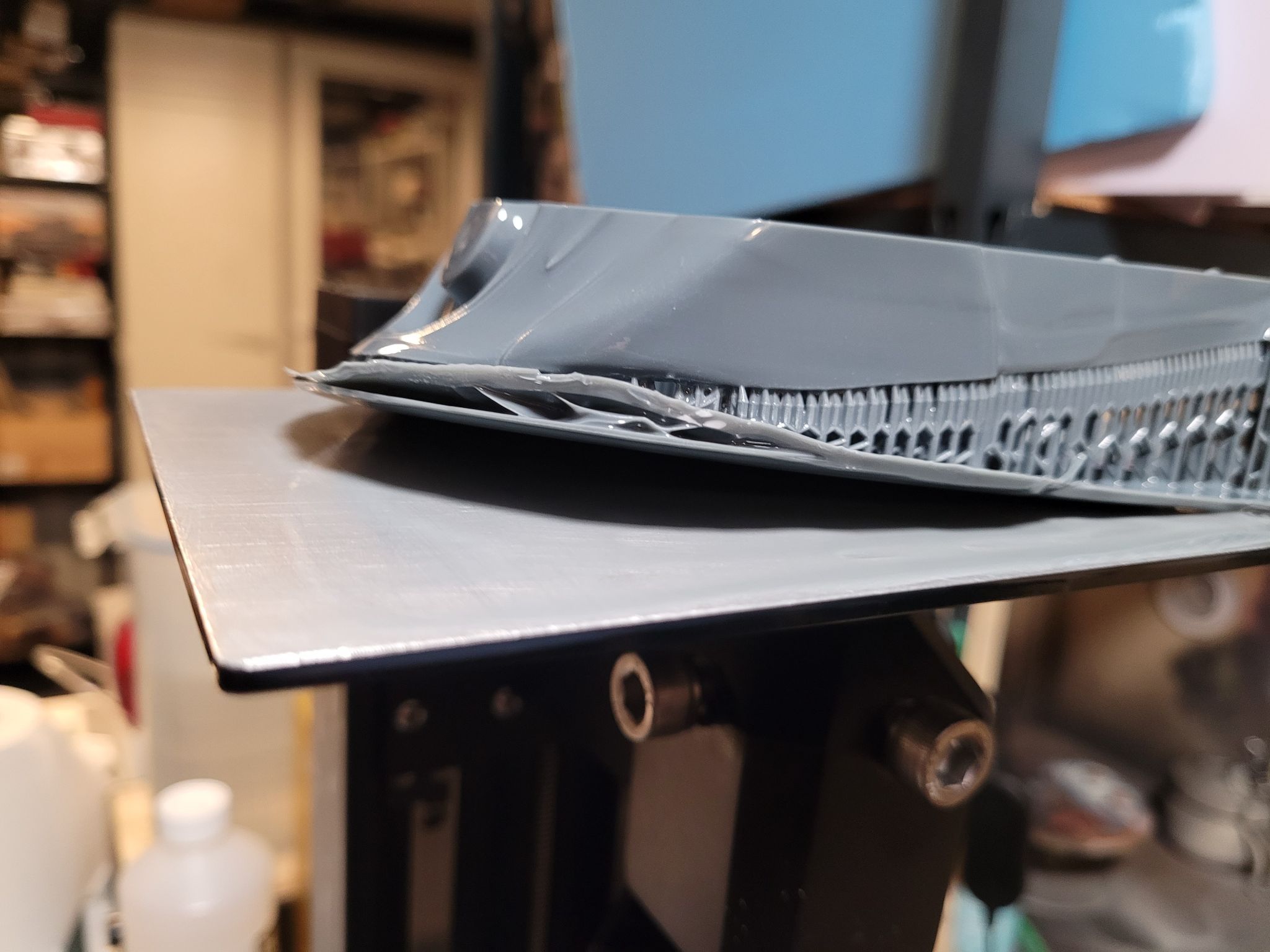

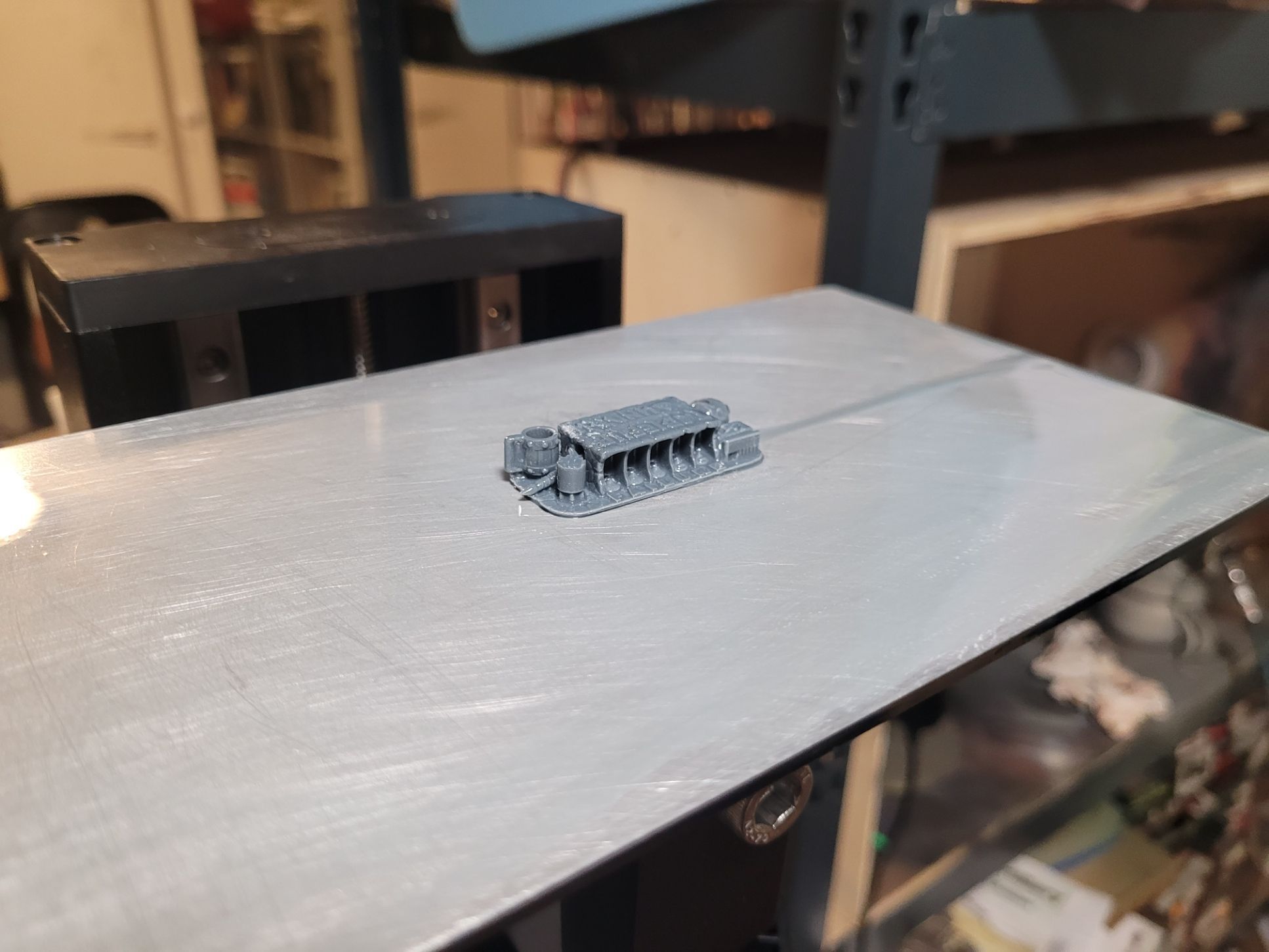

  1. Tes deux photos montrent des problèmes sur la même zone basse Je penses qu'en premier lieu il te faut vérifier ton axe Z,nettoyer méthodiquement le filetage, le W40 est parfait pour ça
  2. Bonjour Petit retex sur mes problèmes de planéité du plateau J'ai installé depuis deux mois un plateau magnétique la surépaisseur de la partie magnétique semble avoir compensé les déformations J'ai beaucoup moins de problèmes d'adhérence Il faut par contre être vigilant à ce que de la résine ne s'immisce pas entre la plaque métallique et le support magnétique (donc nettoyage de ces deux pièces régulièrement, même quand je n'ai pas besoin de décoller la plaque)
  3. Sur mon elegoo saturn2 j'ai du décaler de l'épaisseur du plateau magnétique le capteur de fin de course du plateau car sinon il ne s'arrêtait pas à temps et venait buter sur l'écran Ton problème est peut-être similaire
  4. A première vue tu ne mets pas assez de supports, rajoutes des plus gros aux endroits stratégiques Mais il faudrait que tu nous en dises plus Tu retrouves une flaque de résine sur ton fep? La pièce est partiellement imprimée ? Je n'ai pas essayé les résines lavables, mais elles n'ont pas la meilleure réputation

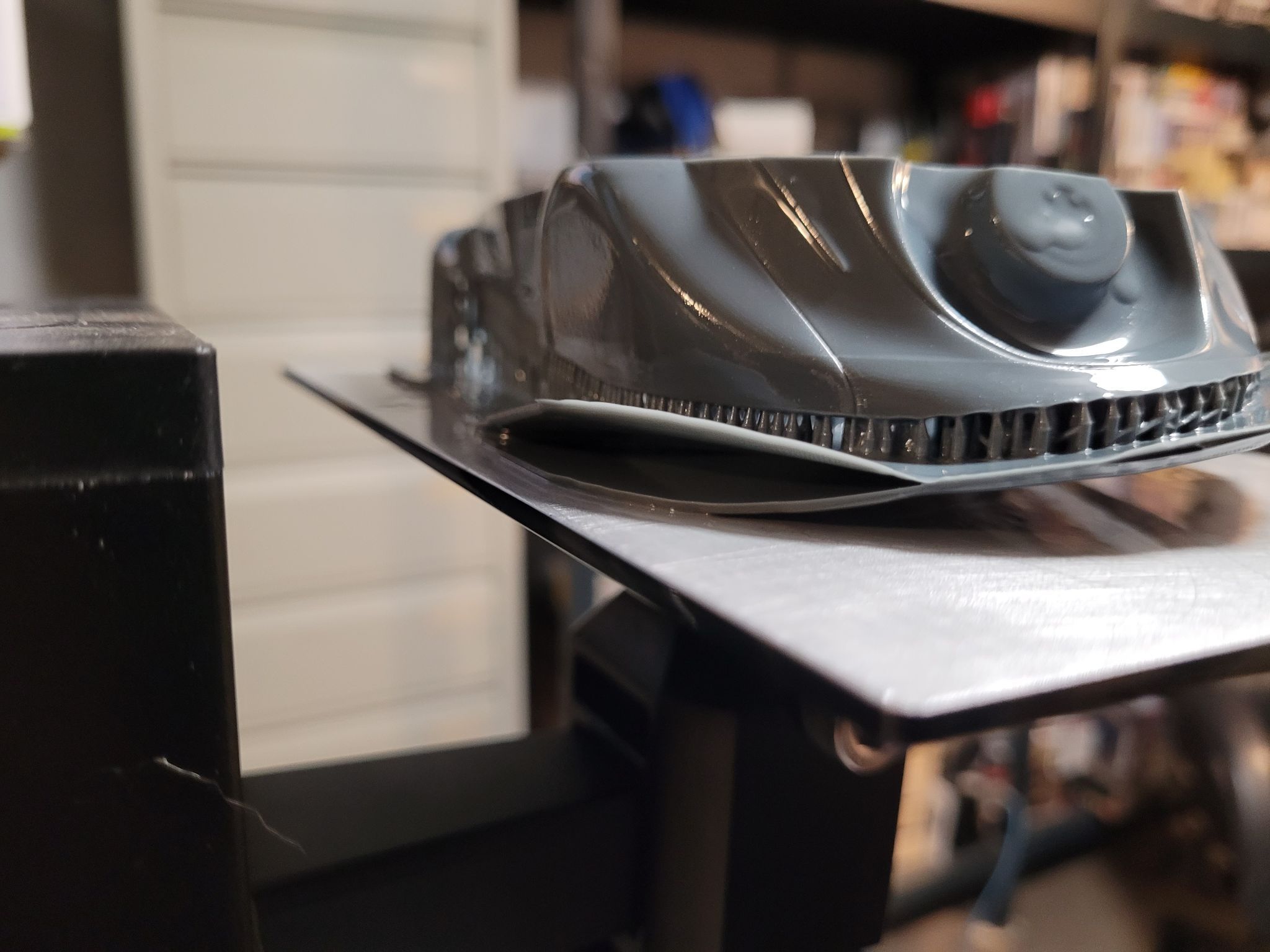

  6. bonjour https://www.lesimprimantes3d.fr/forum/profile/61230-pjtlivjy/ Bonjour je n'ai pas trouvé de plaque adéquate par contre,après avoir rajouté 6 couches intermédiaire et relancé mon impression,c'est passé sans problème (la carrosserie tronquée,c'est normal,c'est une demande) deux belles stries,beaucoup moins visibles une fois la pièce nettoyée,il faut peut-être que je nettoie mon axe dans cette zone? par contre,comment fait tu pour citer seulement le pseudo et pas le message complet?

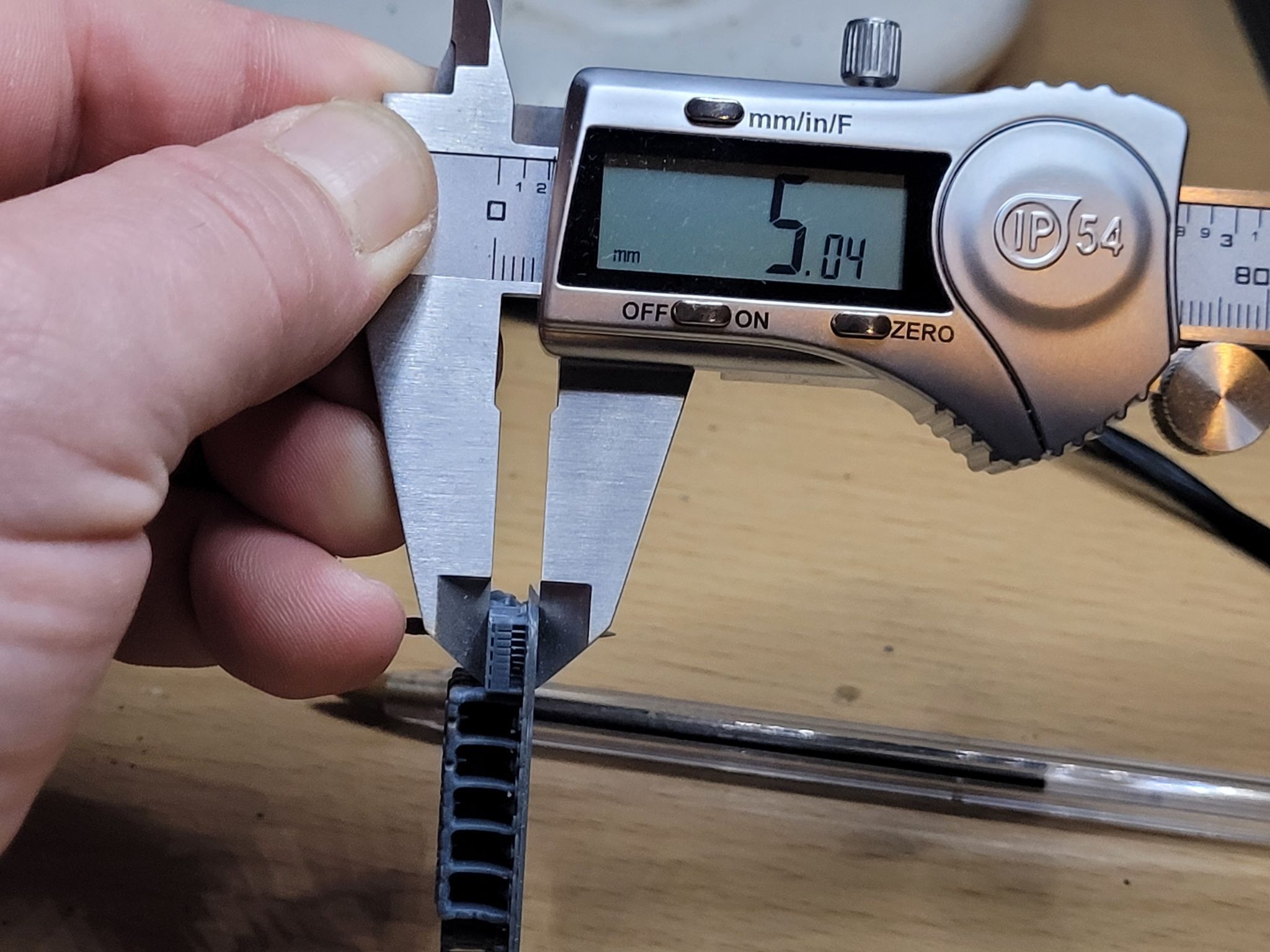

  7. chez moi non (sauf si une plaque de plexiglas de 20 mm d'épaisseur fait l'affaire),mais je dois pouvoir dégotter ça au boulot quelles dimensions longueur-largeur?bien plane? je viens par contre de voir que dans mes réglages,suite au test d'étalonnage des cônes,j'ai supprimé les couches intermédiaires,et oublié d'en remettre,est-ce la source du problème pour une pièce volumineuse? (c'est l'effet mille feuille sur la photo qui me fait penser à ça)

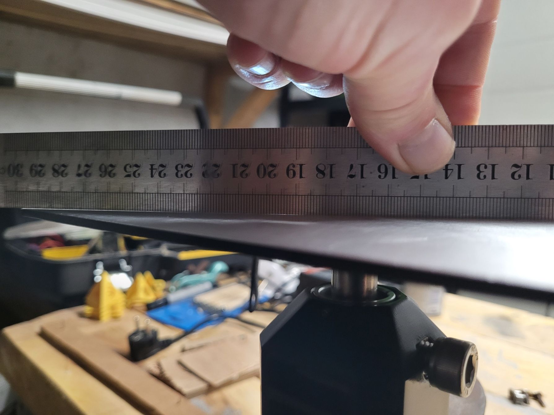

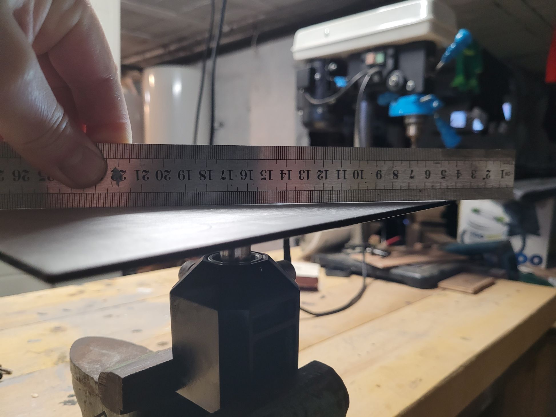

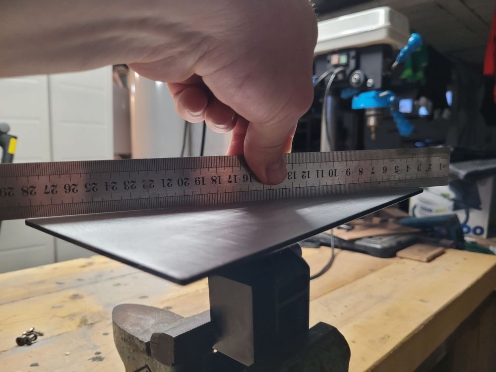

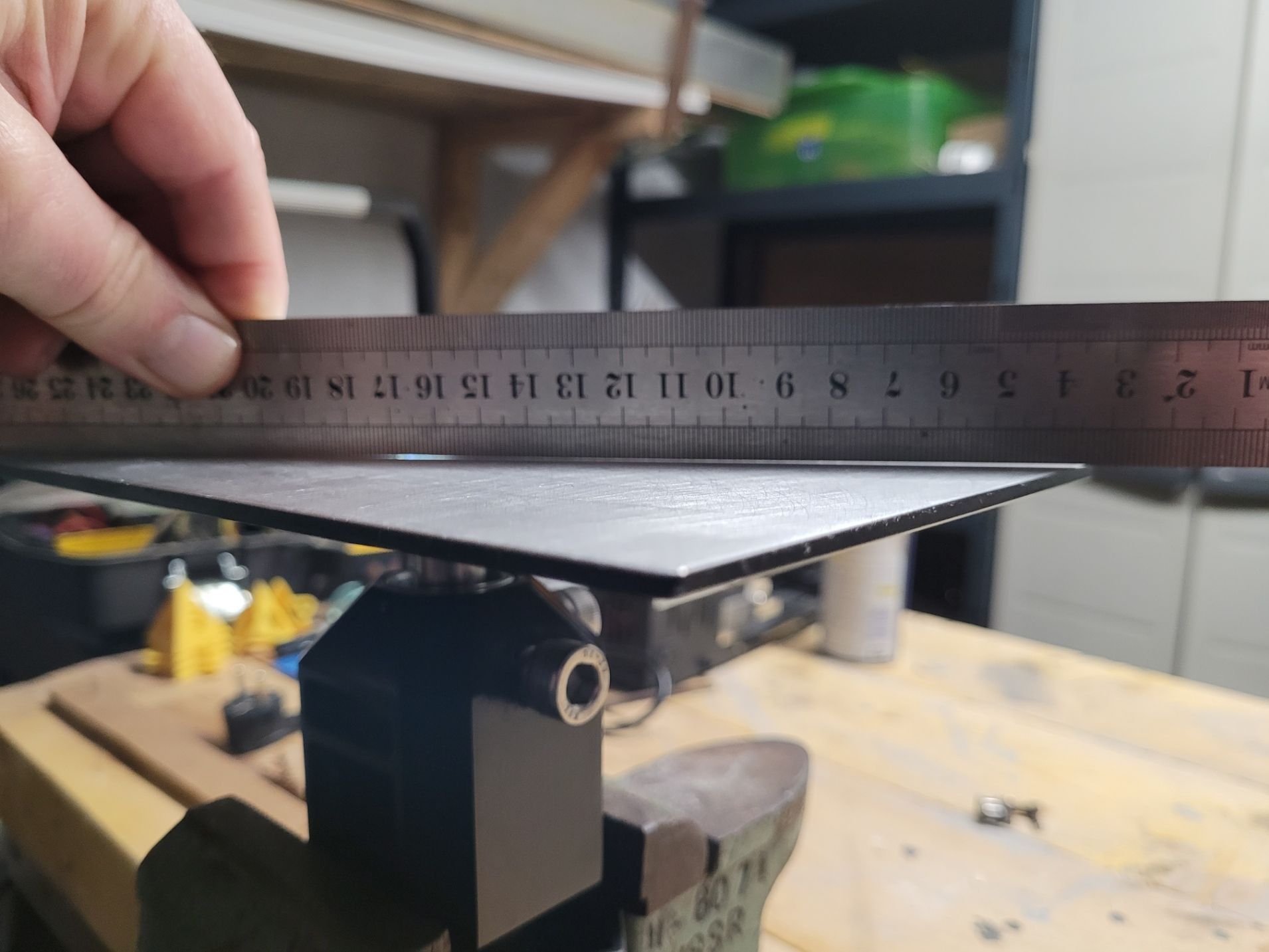

  8. oui,je viens de voir ton intervention sur un sujet analogue j'ai effectivement trois plateaux mais je ne pourrais pas tenter le coup avant samedi le plateau fait 130 mm x 215mm epaisseur en périphérie: 3,6 mm épaisseur au centre: environ 11 mm état du plateau n°2: c'est quand meme fou,trois plateaux,les trois bombés!!

  11. donc résultat des courses j'ai vu pire,mais pour un plateau censé etre plan,c'est pas le top

  13. Je suis à peu près sur qu'il n'est pas parfaitement plan, hier fait une impression de plusieurs pièces, réparties sur le plateau ,4 sont sorties impeccablement et 2 petites côte à côte sont restées au fond du bac... Comme je le disais un peu plus haut, c'est mon troisième plateau sur cette imprimante, il y un défaut de conception, et je ne vois pas comment il serait possible de faire un surfaçage de plateau En tout cas,merci beaucoup du temps que tu prends pour donner conseils, pistes et réponses

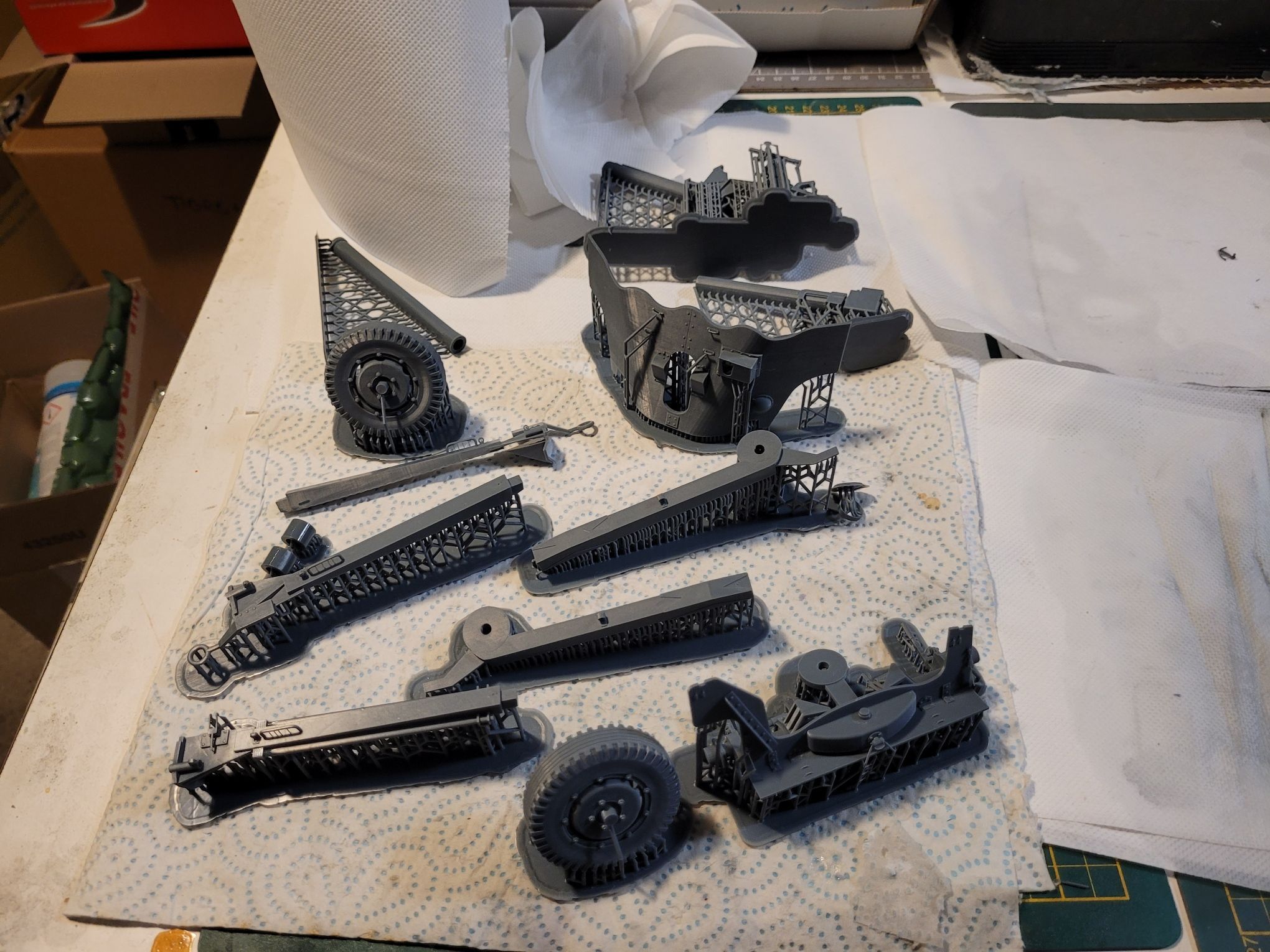

  14. A vrai dire,je ne m'étais pas trop posé la question, je jongles entre du 0,04 pour les petites impressions et 0,05 pour les plus grosses Après, au tout début où j'imprimerai je faisais des couches de 0,02 en croyant (comme mes collègues maquettistes)que ça allait améliorer le détail, mais j'étais jeune à l'époque, je ne savais pas ce que je faisais !
  15. Merci Je n'ai pas refait de test,mais ce week-end j'avais des pièces à imprimer au 1/16°,j'ai opté pour des couches de 0,05 Par contre, il m'a fallu refaire mon point zero, c'est récurent, pourtant je serre fort les vis,mais j'ai comme l'impression que ça se dérègle par la suite
