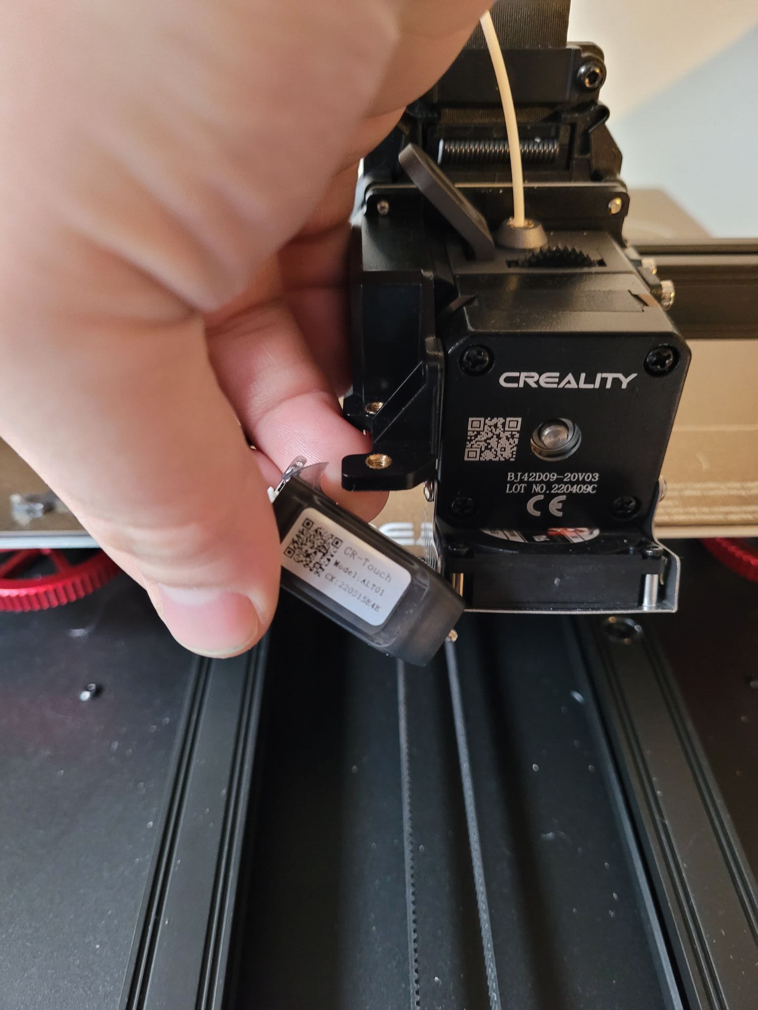

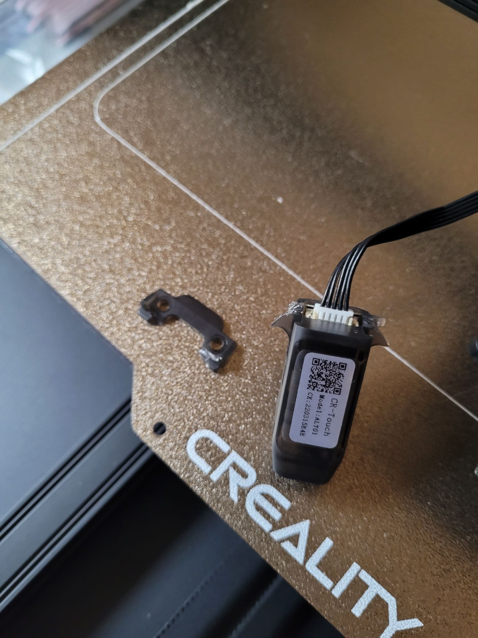

  1. Merci pour la réponse ! En effet j'ai bien coller sa a la, glue sa a l'air de refonctionner niquel. J'ai quand même fait un mail au support creality, je vais voir pour en commander un quand même de remplacement.. Histoire de pas me refaire avoir une seconde fois..
  2. Bonjour à tous, Qu'elle mauvaise nouvelle pour moi ce matin.. J'ai lancer une impression cette nuit, ce matin j'arrive et je vois un énorme wrapping ! Tellement gros que le CR-TOUCH de ma Cr10 smart Pro a du s'accrocher dedans, et le support plastique ces casse.. Donc un CR-TOUCH flottant pour moi.. Je viens de chercher sur internet je n'arrive ni à trouver le bracket ni à trouver le pack complet pour ce model d'imprimante.. On dirais, que le support et intégrer dans le cache ventilateur.. Et dans les modèle de CR-TOUCH que je trouve je ne les vois pas.. J'ai même essayer avec la référence inscrite mais sa me donne un autre crtouch.. Avez vous une idée d'où je pourrai trouver la pièce detacher ? Je vous joint quelques photo quand même. Merci !
