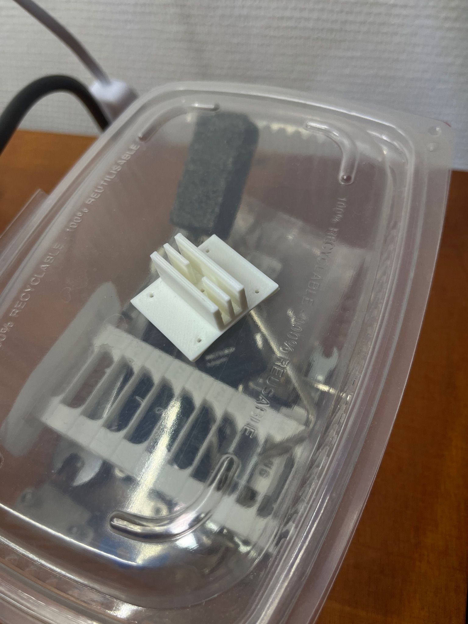

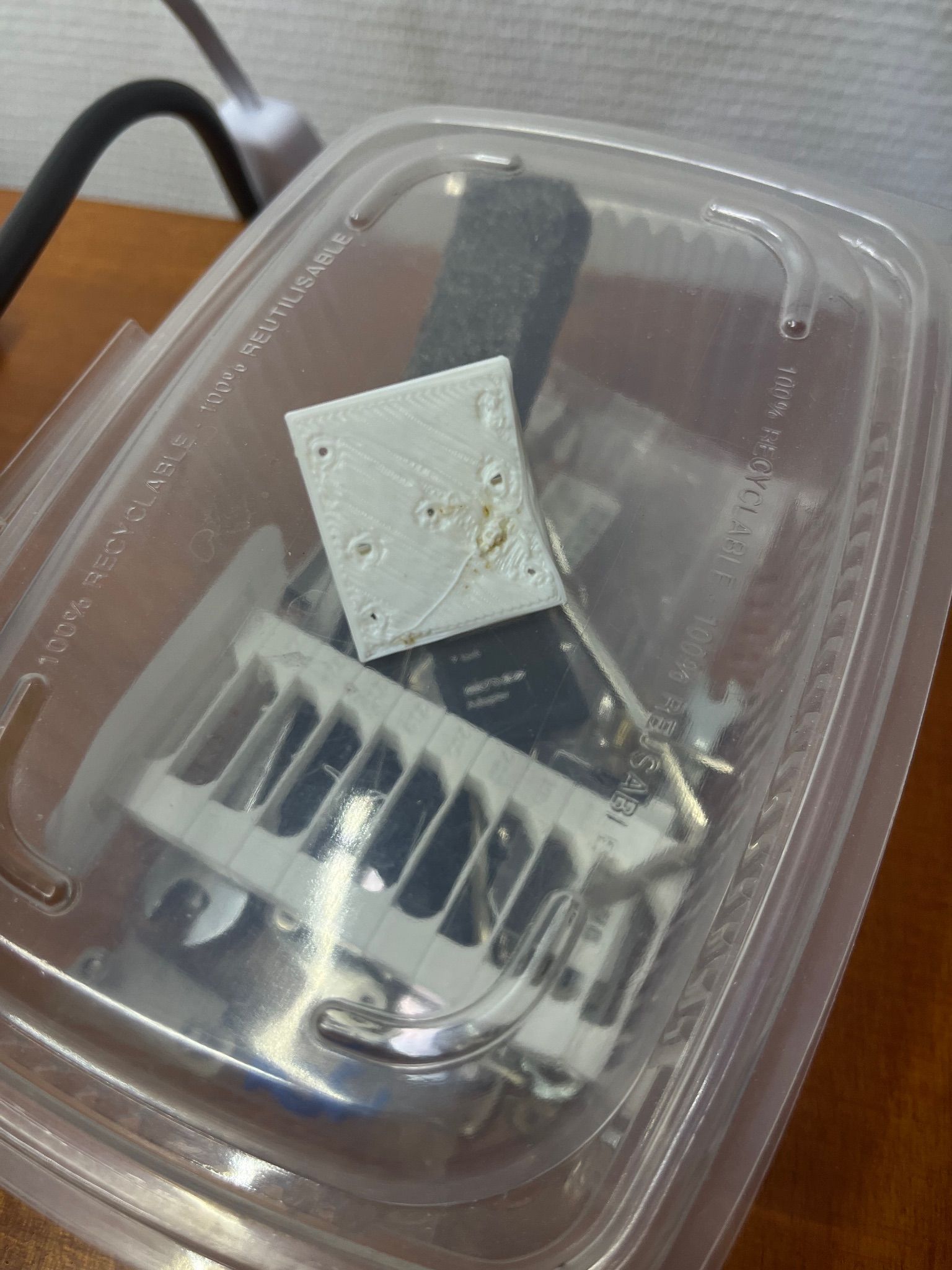

  1. Voilà la pieces un fichier test de support mais encore impossible à enlever.. Mes paramètres
  2. J’utilise dés supports normaux si sa peut aider
  3. Bonjour, je viens vers vous car j’ai un gros soucis au niveau des supports sur cura.. voilà j’ai essayer plusieurs configuration à l’aide de tuto sur internet mais je n’arrive pas à avoir dés support qui se détache facilement sans détruire la pieces.. avez vous une solution ? bonne journée à tous !

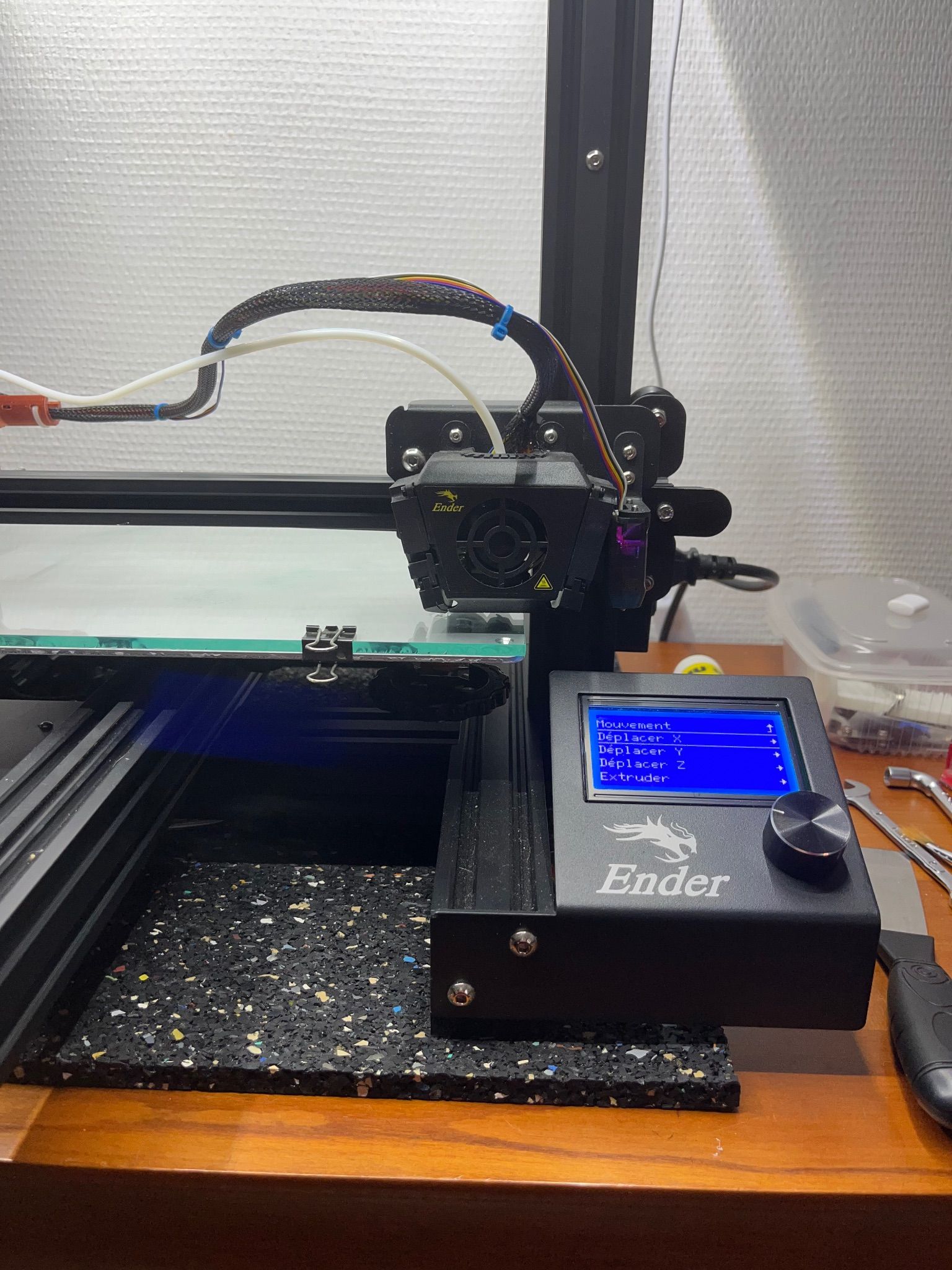

  4. Salut @pommeverte du coup j’ai réussi à régler extrudeur parfaitement ! mais voilà j’ai aussi régler à l’aide de écran de la Ender le nivellement dans chaque coin du plateau tout l’es coin frotte un peut la feuille de papier le centre aussi mais quand je lance une impression la buse et trop haute.. et là je ne sais pas comment le régler ce problème^^

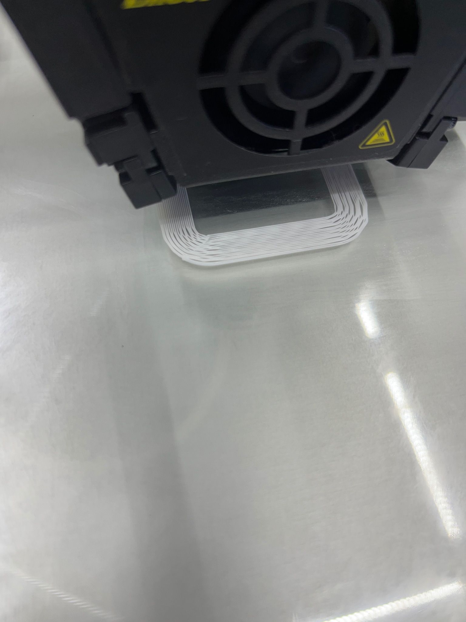

  6. @pommeverte j’ai trouver la solution il suffisent juste de clic sur le bouton de écran.. J’ai lancer un nivellement du lit mais j’ai impression que la buse et encore haute au vu de impression comme on peut voir ou trop basse je ne sais pas car cela ne me l’a jamais fait.. là pièces entières qu’on vois je l’es imprimer hier soir et on peut voir que le sol et pas du tout bien

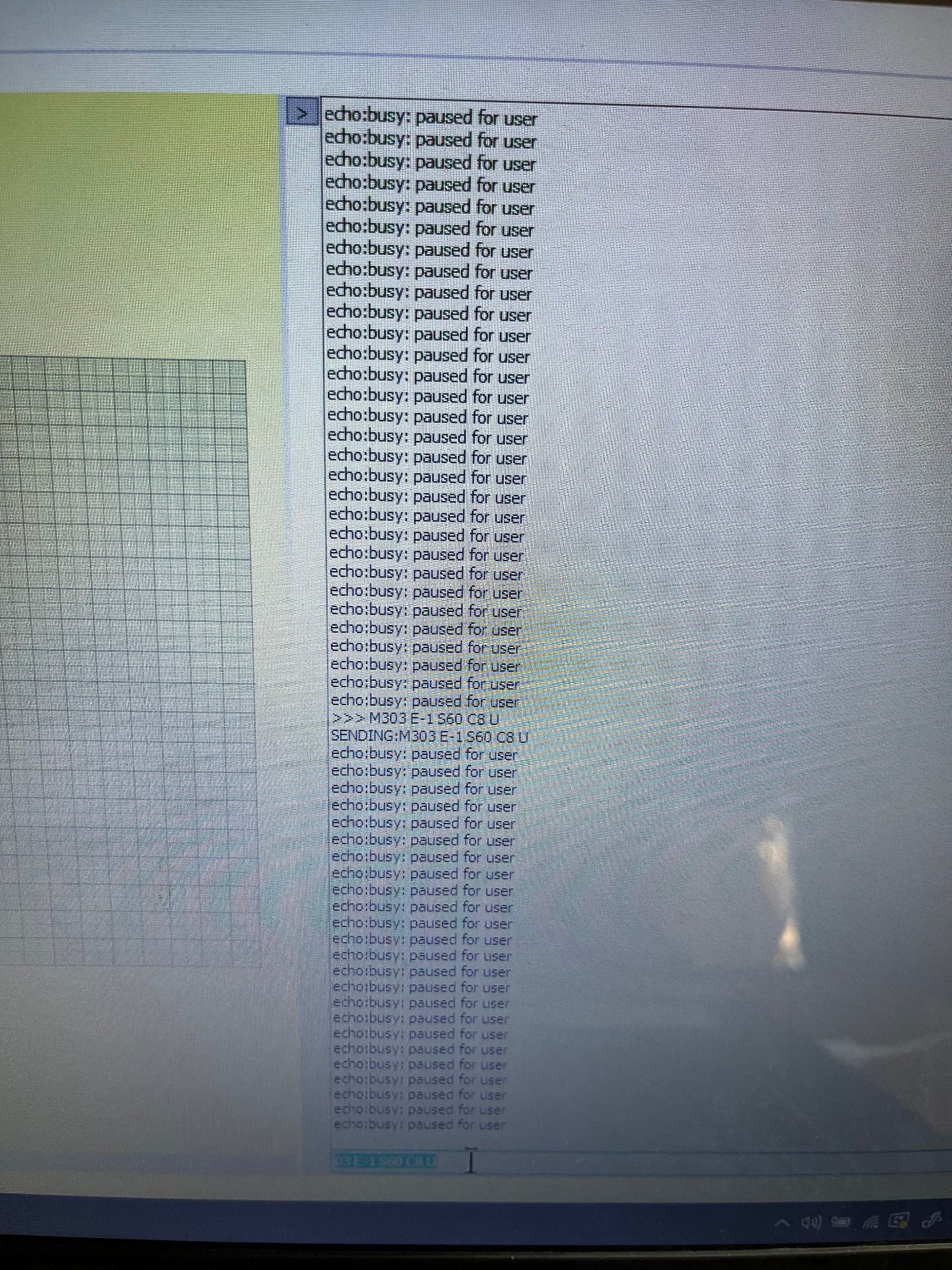

  7. @pommevertec'est bon j'ai ajouter a la ligne le M420 S1 Z3 pour 3mm de hauteur si j'ai bien compris et la je suis entrain de faire le M303 de la buse et plateau @pommeverte comme tu m’a expliqué j’ai attendue que ma buse soit en descente niveau température mais j’ai un msg qui affiche en permanence et quand je lance le m303 du plateau il monte à 35 et ne bouge plus
  8. @pommeverteDonc cela donne ça ? ; Ender 3 Max Custom Start G-code G92 E0 ; Reset Extruder G28 ; Home all axes M420 S1 Z G1 Z2.0 F3000 ; Move Z Axis up little to prevent scratching of Heat Bed G1 X0.1 Y20 Z0.3 F5000.0 ; Move to start position G1 X0.1 Y200.0 Z0.3 F1500.0 E15 ; Draw the first line G1 X0.4 Y200.0 Z0.3 F5000.0 ; Move to side a little G1 X0.4 Y20 Z0.3 F1500.0 E30 ; Draw the second line G92 E0 ; Reset Extruder G1 Z2.0 F3000 ; Move Z Axis up little to prevent scratching of Heat Bed J'ai fait la manip aussi avec pronterface : M303 E0 S200 C8 U M500 M303 E-1 S60 C8 M500 La buse c'est mis a chauffer jusqu'à 200 et le plateau na pas bouger il et reste a 20 enfin mise a jour la buse et redescendu en température et le plateau c'est mis a chauffer c'est normale ?

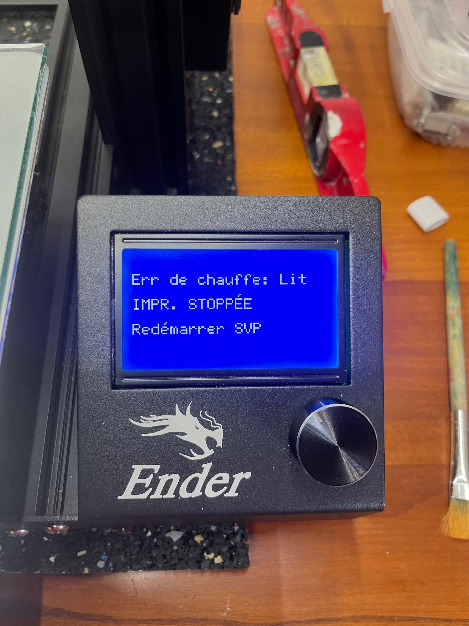

  12. @pommeverteje valide humour Oui bien sur mais du coup a 54degres j'ai eu se msg erreur donc je me dit la y'a un problème car lancer la température avec écran lcd sa bugs.. Ah bon? donc on et obliger de lancer par la carte sd enfin conseille pour évite que cela bug c'est ca ? car je trouver sa intéressant de voir l'avancement par un logiciel tiers (pronterface ou cura^^)

  14. @pommevertebon du coup j’ai réussi mais maintenant j’ai un soucis avec le plateau de chauffe je demande 60 degrés et à 54degres il m’affiche un msg erreur.. ah oui aussi je viens de voir à l’instant je ne peut pas mettre de valeur négative sur mes axes, exemple mon plateau et pas mal avancer je voulais le reculer ben je ne peut pas j’arrive à zéro mais pas en dessous pareil pour axe z et x je pense aussi..

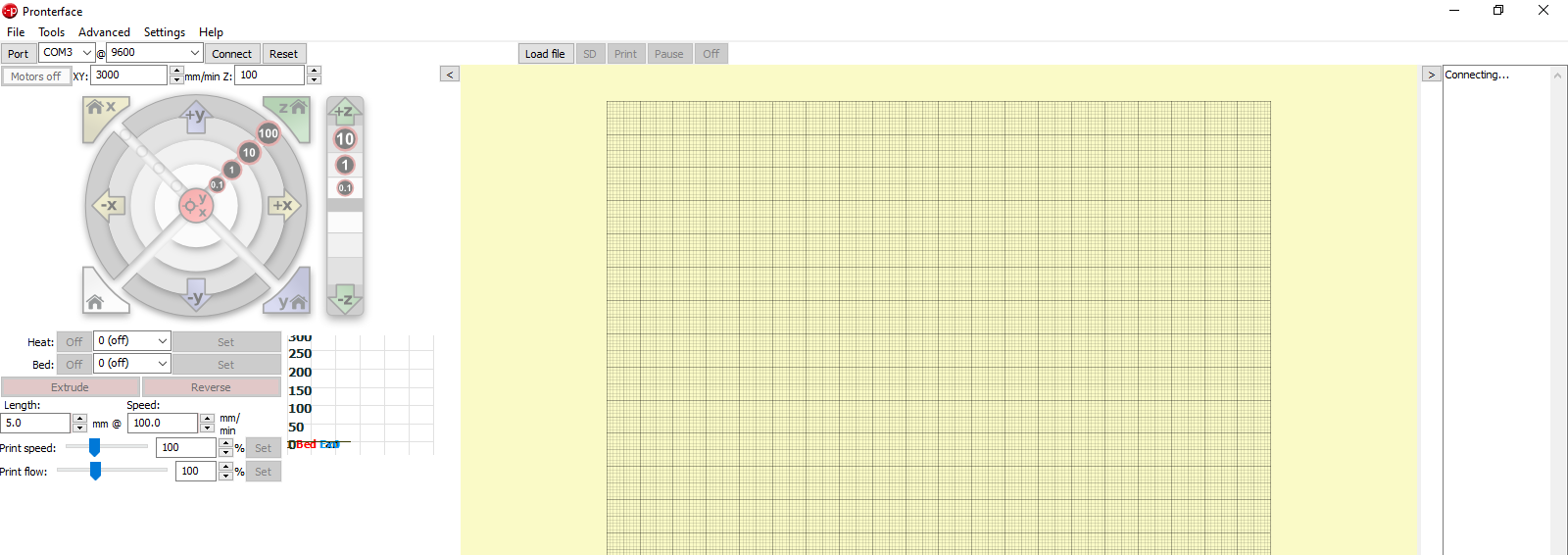

  16. @pommevertedu coup j’ai redémarrer ordinateur et j’ai juste lancer probterface cela m’affiche connecting mais rien ne bouge

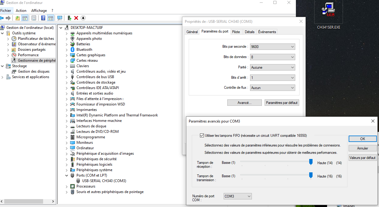

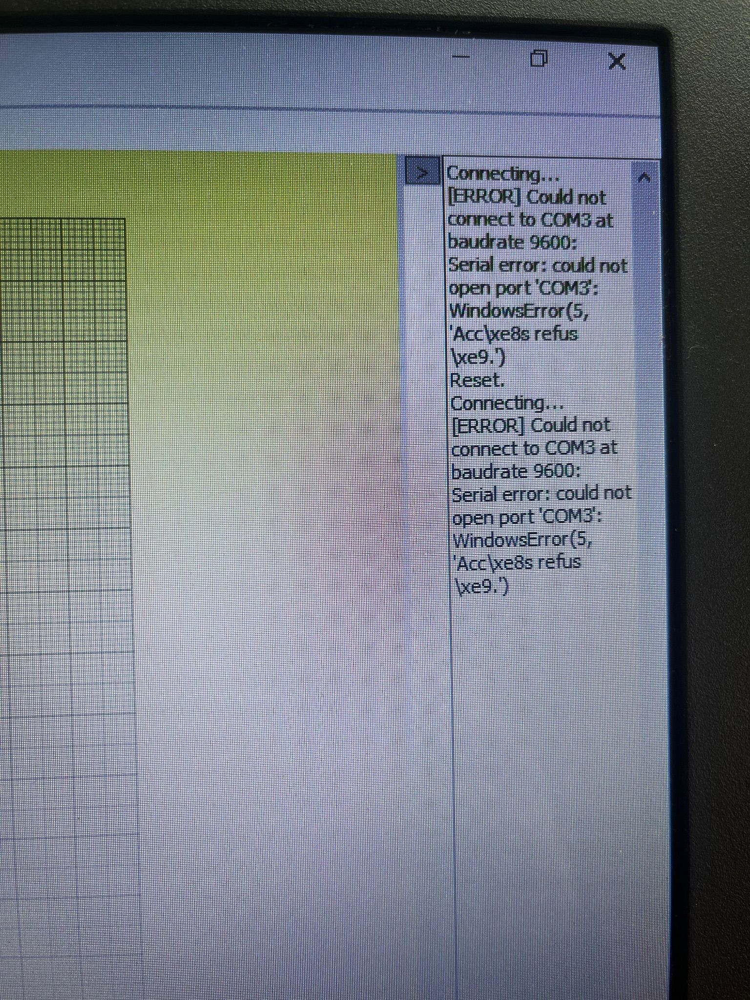

  17. @pommevertealors je viens de télécharger pronterface et j'ai installer le pilote pour détecter imprimante mais sur pronterface cela me met connecting mais rien ne bouge même après 10min attente.. J'ai regarder sur internet j'ai suivis pas mal de tuto mais je n'arrive pas du tout a connecter imprimante.. J'ai aussi mesurer le décalage de la buse avec le crtouch je suis écarté de 49mm avec la buse en avant par rapport au CR touch de 13mm J'ai essayer avec le logiciel CURA version 5.2.1 j'arrive a contrôler imprimante.. bon du coup j’ai voulu re essayer pronterface et là j’ai un msg erreur
  18. @pommeverte bon alors je viens installer le firmware il fonctionne mais le plateau enfin la buse n’est pas axé par rapport au centre du plateau quand je fait un nivellement du lit le cr touch sort du plateau.. quand je fait un auto home voilà où et la buse

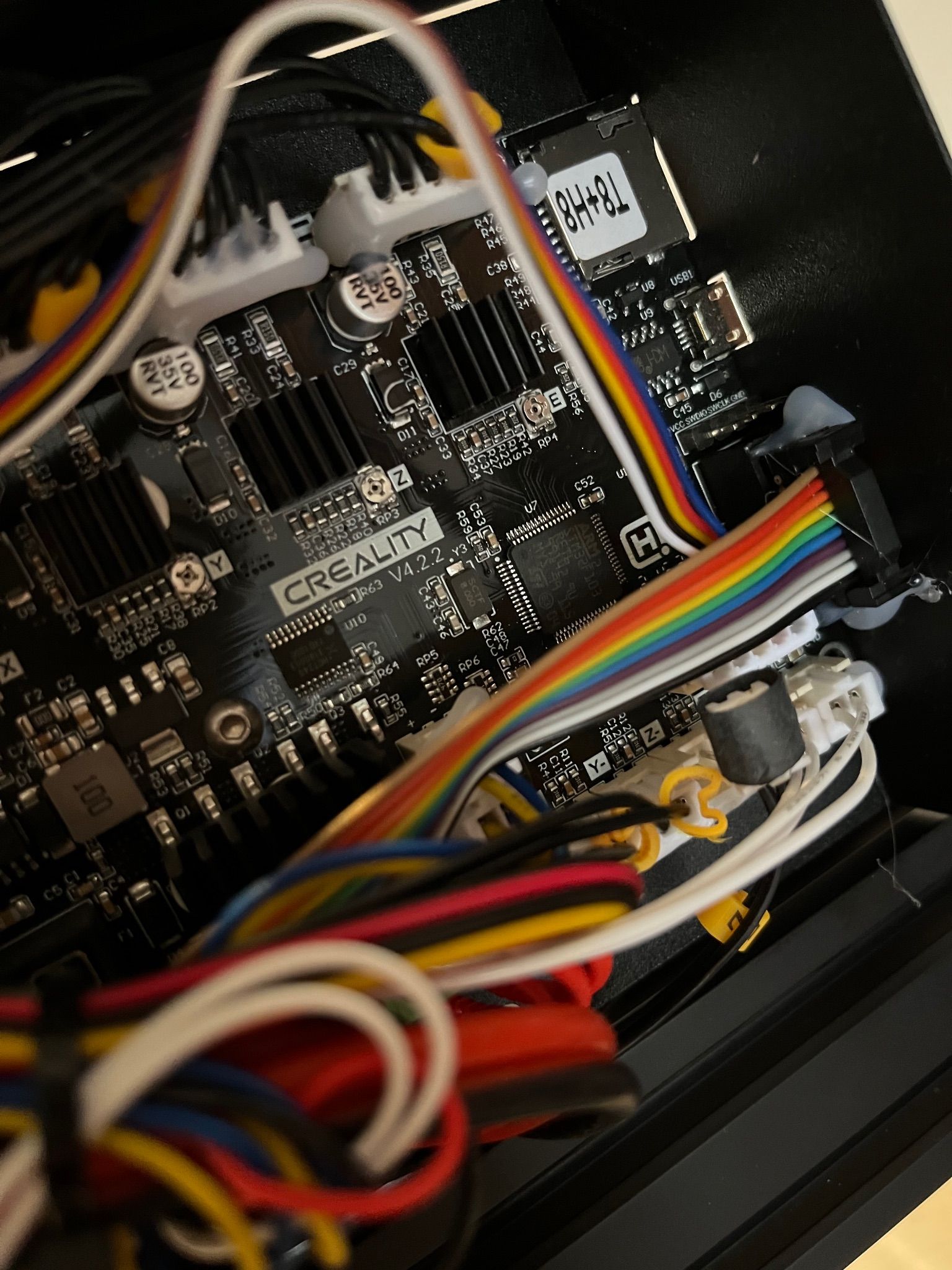

  20. @pommeverte salut oui oui j’ai vu que les firmware sont sur Creality mais celui adapter au bl touch et pour carte mère 4.2.7.. d’accord donc si je dit pas de bêtise mon micro contrôleur se termine en RE j’ai mis une photo de la carte mère, donc je doit prendre ton fichier le mettre sur une carte sd et lancer imprimante c’est ça ? ^^
  21. Oui oui c’est bien se marlin ^^ oui je pense que tout mes branchement sont bon car c’est une fiche simple avec détrompeur et le capteur fin course du z et débranche, et le crtouch s’allume se déploie et tout donc se qui me fait dire qu’il fonctionne.. Il me semblait bien que au vue de la dates il était trop vieux se firmware.. mais je ne trouve pas pour cette imprimante avec cette carte mère

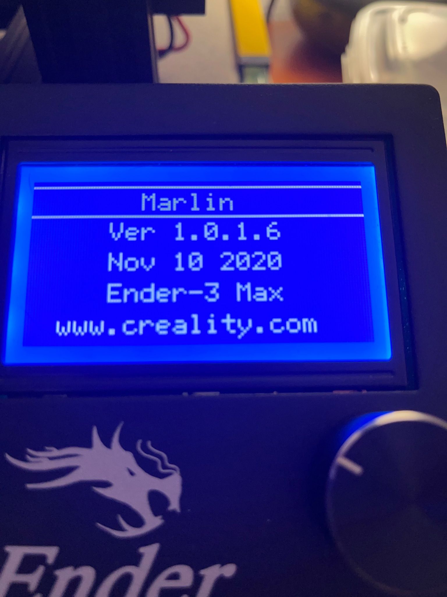

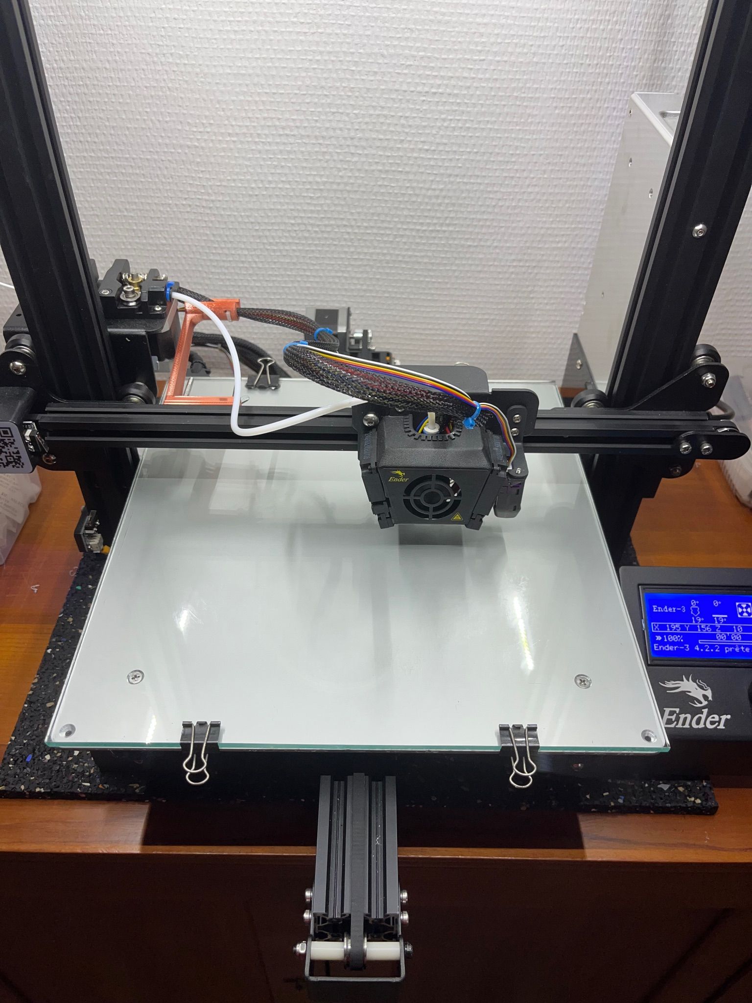

  22. Bonjour, Je viens vers vous car voila mon imprimante me rend dingue.. J'ai une Ender 3 max carte 4.2.2 STM32F103 et j'ai installer un crtouch il a quelque temps avec le marlin 1.0.1.6 qui date de novembre 2020 (se qui et notés sur l'écran de imprimante). Mais voila mon problème elle se dérègle tout le temps a chaque print ou même juste en nettoyant le plateaux sans appuyer.. Soit la buse s'écrase sur le plateau (je ne peut même pas faire auto home sinon elle vas s'écraser sur mon plateau en verre) et je précise le CRtouch se déploie correctement avant la descendre de la buse. Je doit d'abord descendre ma buse en manuel faire un réglage a peut près centrer du plateau avec une feuille de papier je récupère cette valeur et je vais dans control probzoff set et je met cette valeur afin que la buse ne touche pas le plateau. Une fois que je fait sa et que ma valeur "et bonne" car je trouve des valeur comme -1.450 et que mon réglage probe zoff set et par 0.1.. donc les 0.050 je ne peut les régler. Je me dit que peut être mon firmware qui dates de 2020 et peut être dépassé depuis. J'espère que vous aller pouvoir m'aider car la je craque.. a oui aussi cela ne me le fait pas tout le temps mais quand je veux rentrer ma valeur dans le Probezoff set c'est carrement l'axe Z qui bouge c'est normale car du coup je ne peut mettre de valeur car sinon je tape le plateau.. Enfin voila je crois avoir tout dit pour ce problème la.. Je vous souhaite une très belle soirée !
