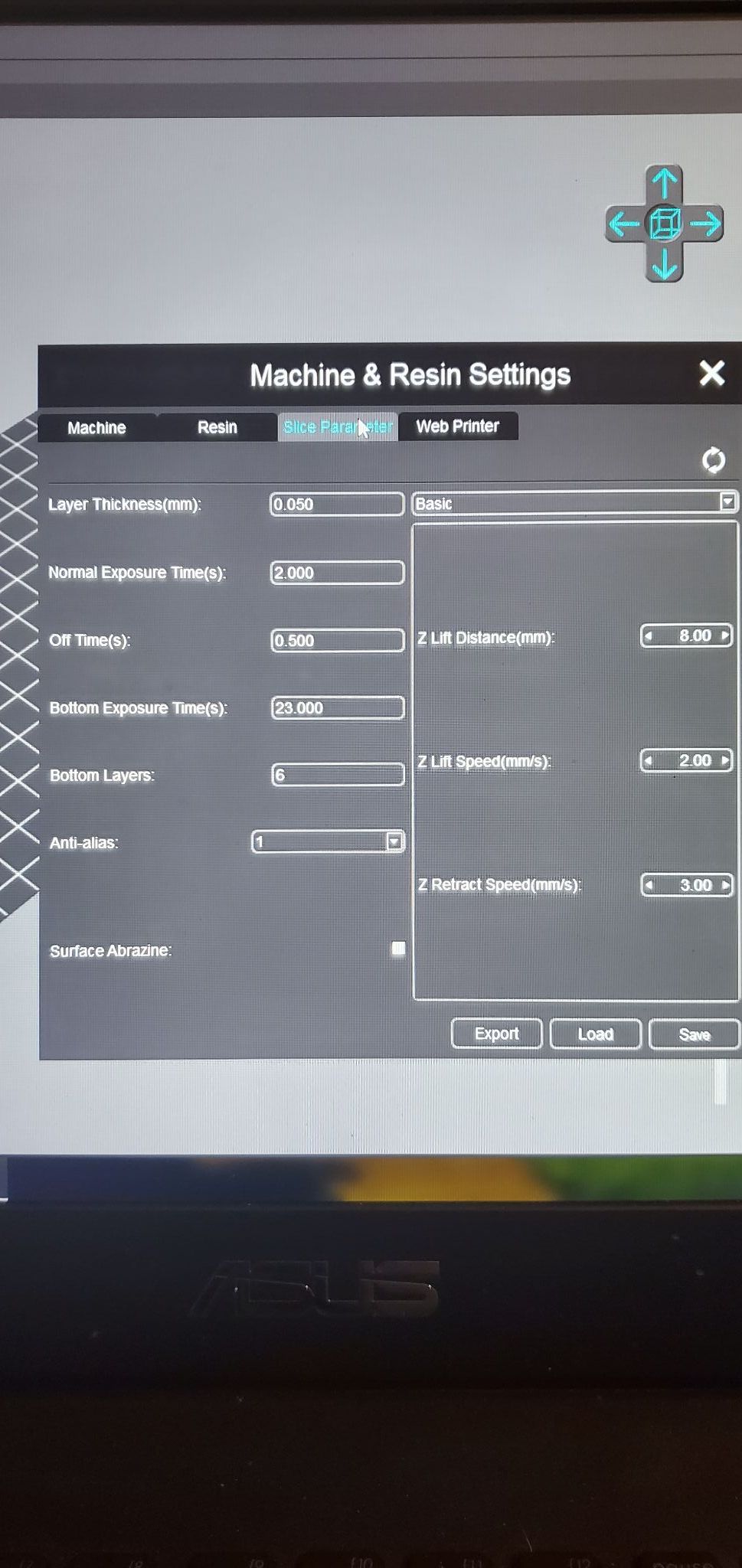

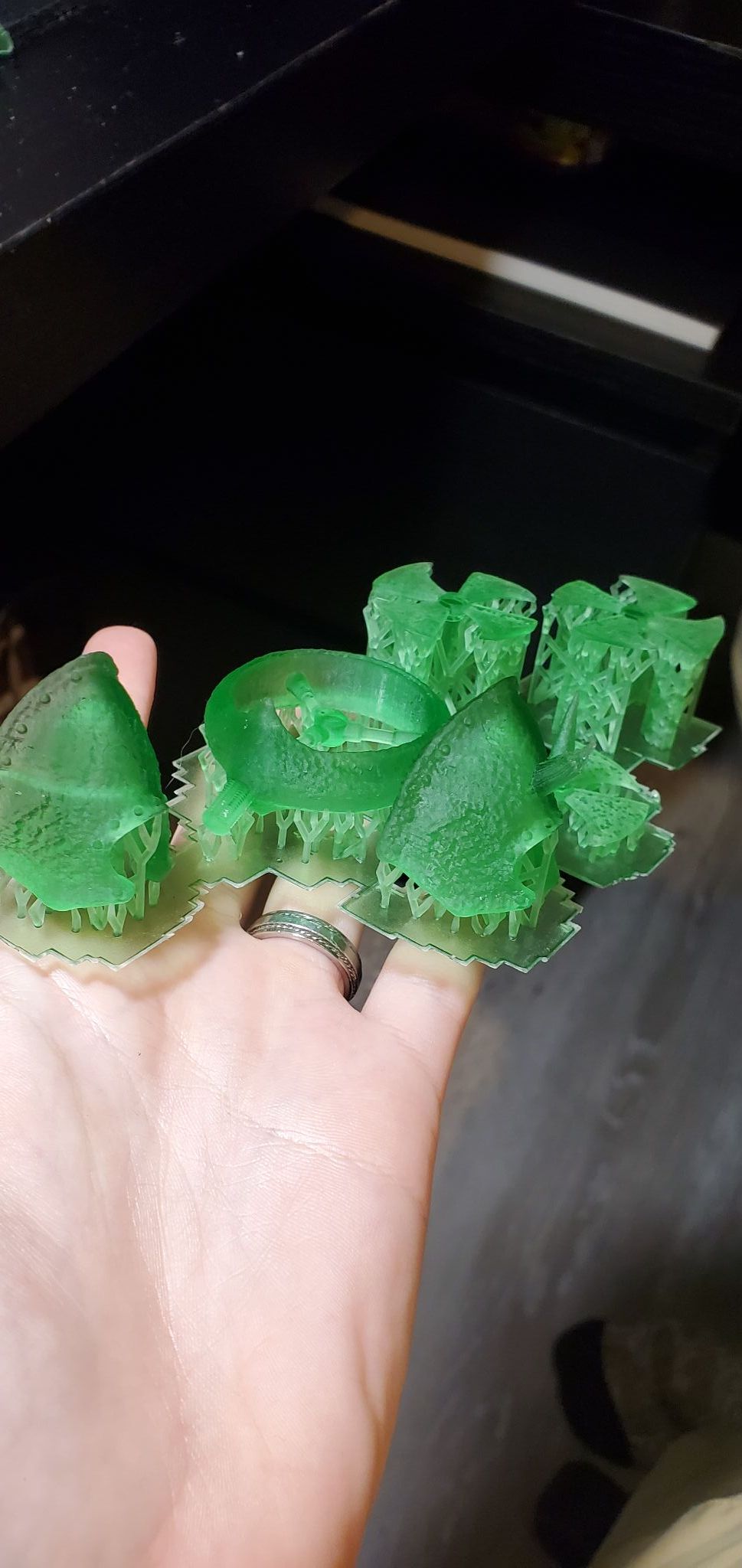

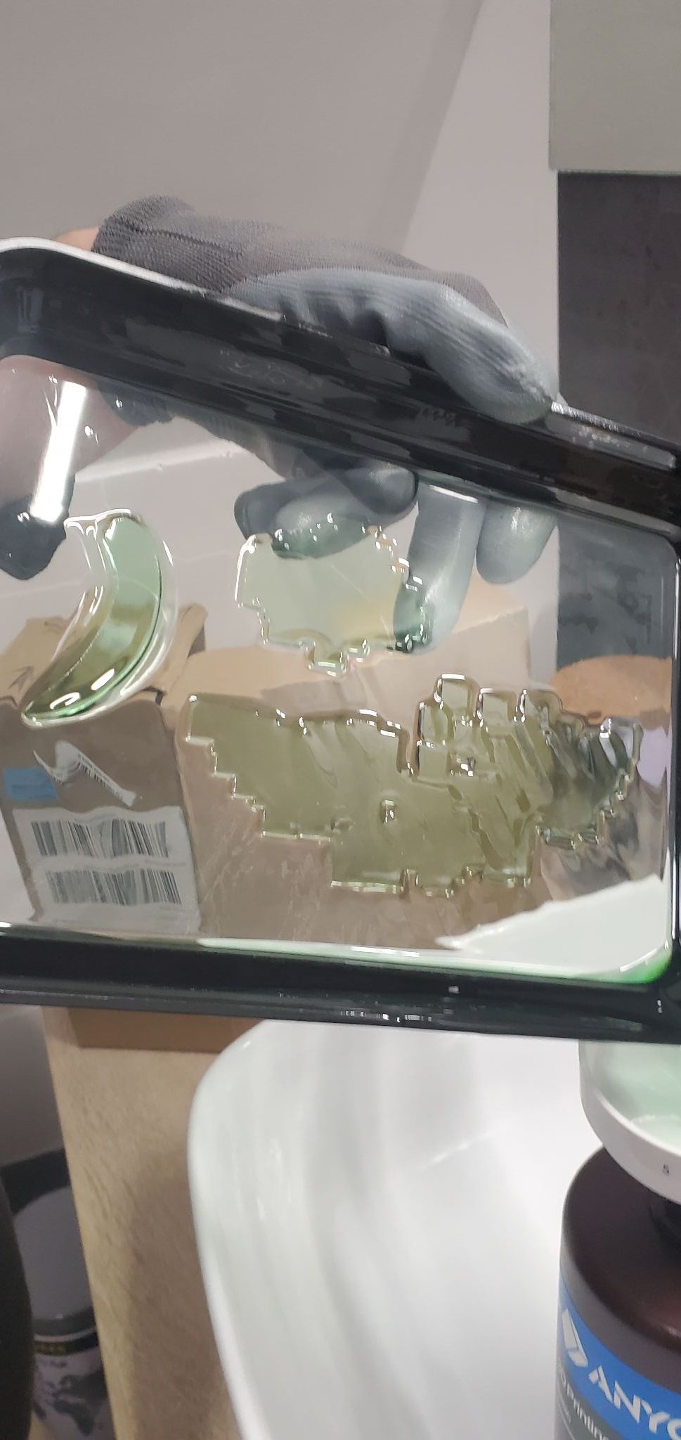

  1. Bonsoir, Voici des nouvelles. J'ai donc essayé avec les uv à 80 avec la moitié qui a marche puis à 100 et miracle tout marche enfin Merci beaucoup
  2. Alors, j'ai fait avec les deux pour l'ajustement avec la feuille et le VAT avec la résine dedans. Oui je maintiens bien le plateau quand je serre comme est dit dans le manuel, oui même chose pour les vise, j'essaie de viser au max. Et enfin je mes le plateau sur la maison puis ensuite Z=0 Je n'ai pas essayé la lumière rasante. Je sais pas si c'est normal mais quand je lance une impression, il y a comme un appel d'air et le VAT colle au plateau puis se décolle, ce qui fait un ptit bruit. Faut-il que j'augmente la puissance des UV pour l'instant mis sur 63
  3. Nan enfaite j'ai rien du tout sur le plateau, les couches de bases son dans le bac, C'est exactement comme la photo d'avant
  4. Petit update, J'ai réessayer avec les nouveaux paramétrage, donc mettre 30s au lieu de 23s pour le temps d'exposition, mais malheureusement ça ne marche pas, la structure ne colle toujours pas au plateau. Mon imprimante est chez moi, il fait 19° je sais pas si cette information peut aider mais voilà Je ne sais plus quoi faire J'ai bien fait ce qu'il était dit avant donc refaire l'ajustement à chaque fois avant que j'imprime et j'ai nettoyer plusieurs le plateau avec de ipa 99%
