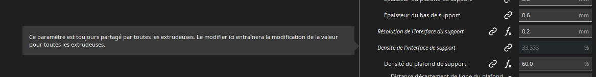

  5. Bonjour, J'ai un petit problème avec cura Dans support à Densité du support et aussi à Distance Z des supports mes lignes sont grisées et quand je me positionne sur la chaine j'ai ce message. " ce paramètre est toujours partagé par toutes les extrudeuses. Le modifier ici entrainera la modification de la valeur pour toutes les extrudeuses. " Si quelqu'un connait comment je pourrais dégriser ces case merci par avance.

    Manque finition

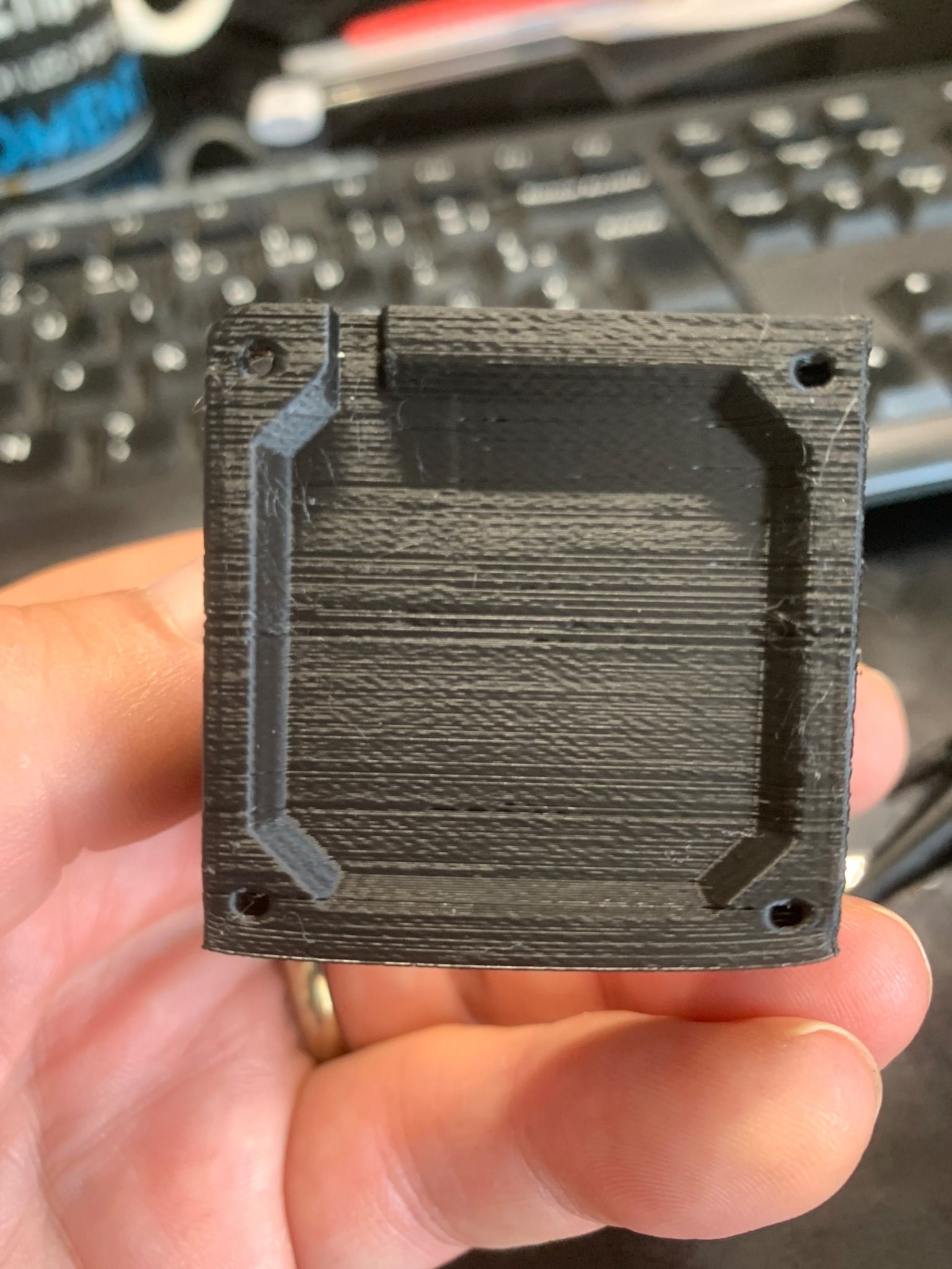

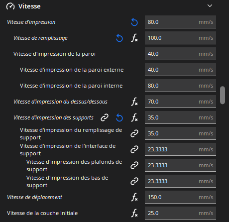

  7. Meegolo
    Manque finition

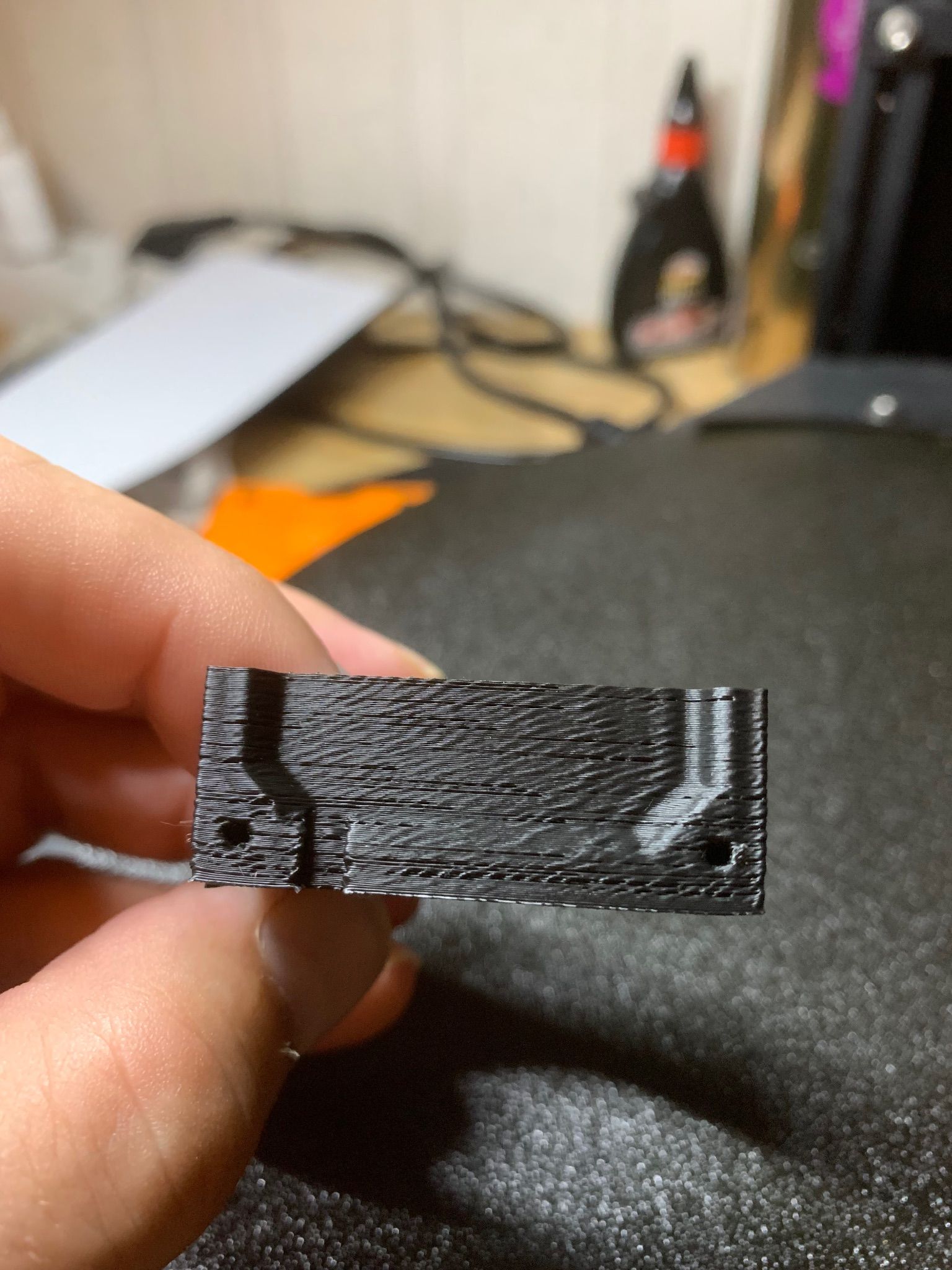

    Pourtant j’imprime à 80 et remplissage 100. C’est pas si excessif ? j’avoue que la chaussette je l’ai retiré ses jours. Je m’explique. etendonné que c’est pour retenir la chaleur, et qu’actuellement nous sommes en alerte canicule je l’ai enlevé. Je rajoute le screen de mes vitesses
  8. Meegolo
    Manque finition

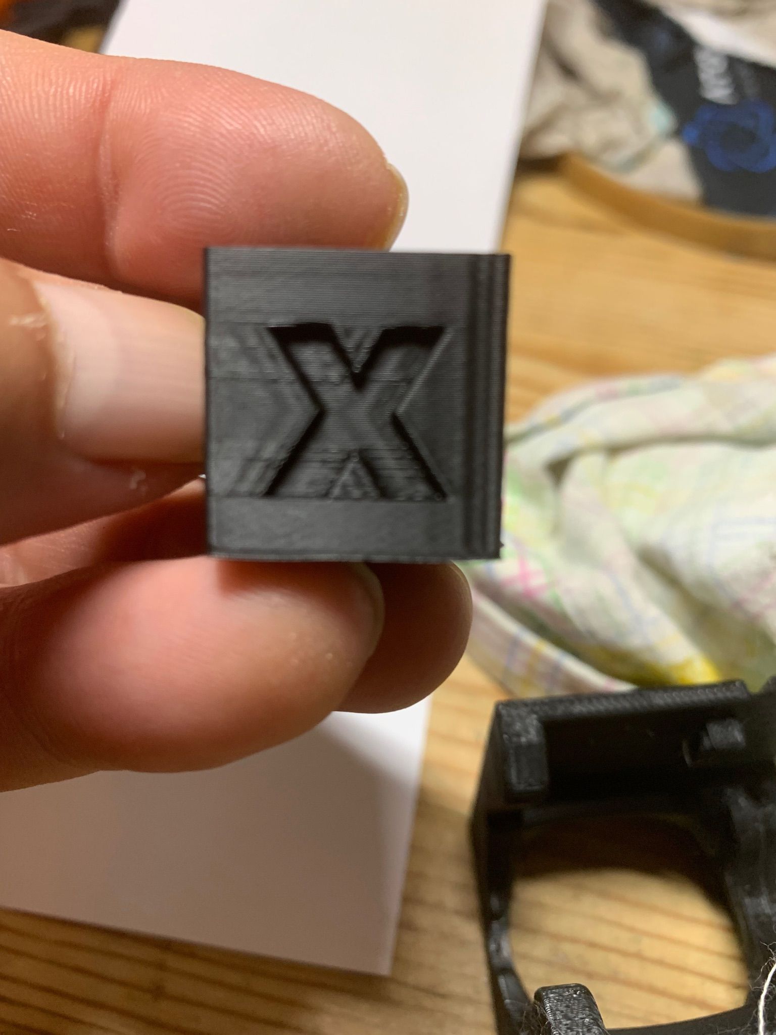

    Merci pour les renseignements. une question qui me tarode. C’est pas trop élevé 225 pour du PLA+ ? oui 225 parce que je n’ai pas mis 235 au départ mais 230 et le premier plateau au dessus de celui noté 230 c’est imprimer à 225. Je l’ai vue ce changer. on m’a dit que mes impressions faisait du ghoshing. Qu’il faudrait que je retende mes courroies. Voire la photo. Qu’en pensez-vous ?

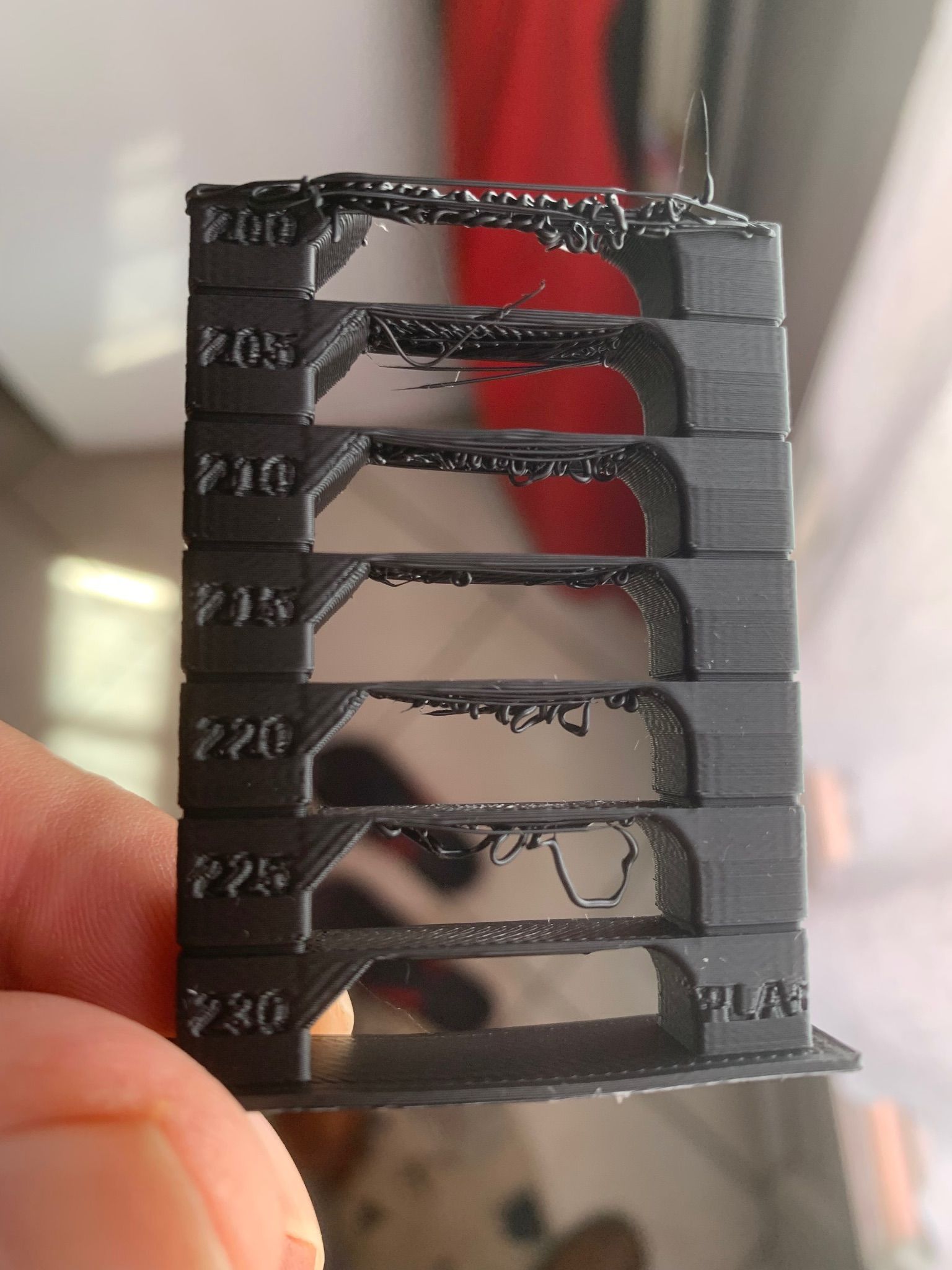

    @Lorenzo78 Je suis avec du PLA+ et je chauffe ma buse à 210°. Je n'ai pas les 5015 en ventilateurs, j'ai gardé les originaux. Je suis entrain de faire une tour de chauffe je posterais le résultat.

    @Lorenzo78en fait j’ai cru que ça avait réglé le problème, mais pas du tout. C’est beurk beurk

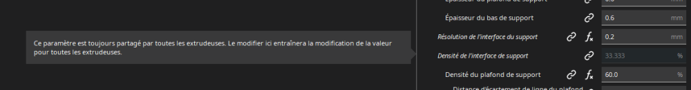

  16. Bonjour, J'aimerais changé ma densité de l'interface de support dans cura 5.4 mais voilà elle est grisée. Comment faire pour que je puisse la modifier ? Merci pour votre aide

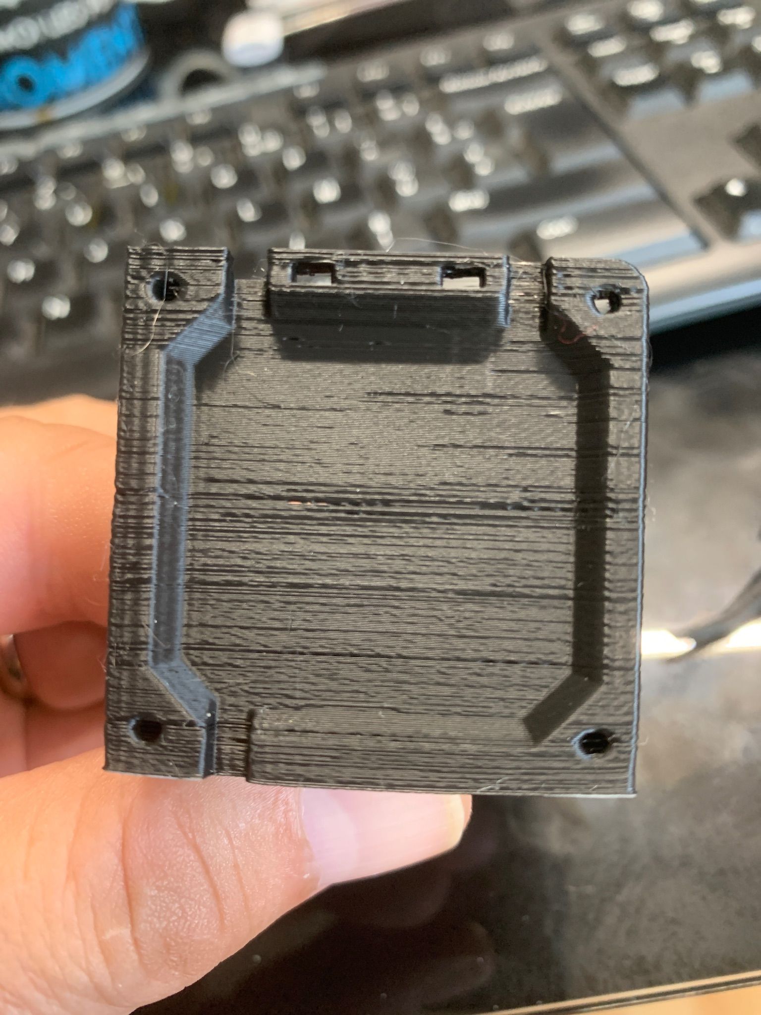

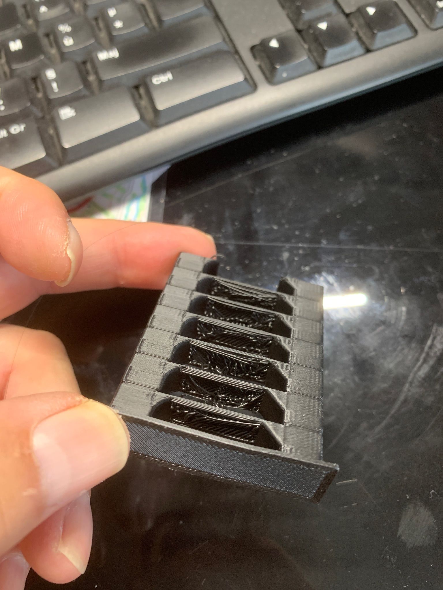

    @Lorenzo78 avait raison c'était mes courroies, complètement détendues et l'une des vis du tendeur d'un des bras était complètement dévissé. Ca ma résolu le problème de qualité d'impression . Par contre un problème persiste sous cura et uniquement sous cura. Les supports impossible de faire accrocher la première couche au plateau ca fait des pâté, par contre la pièce est ok. Mais avec Prusa Slicer c'est nickel. J'ai cura 5.4.0

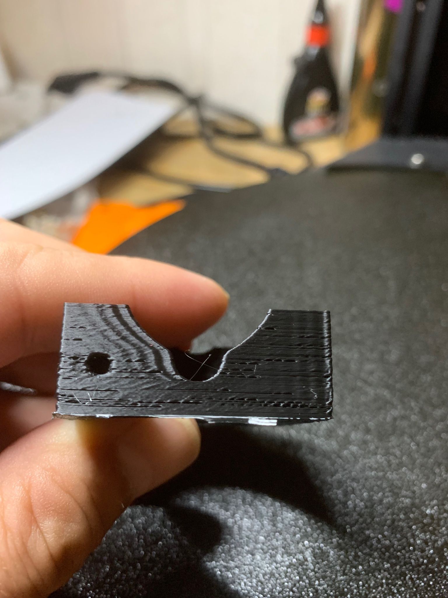

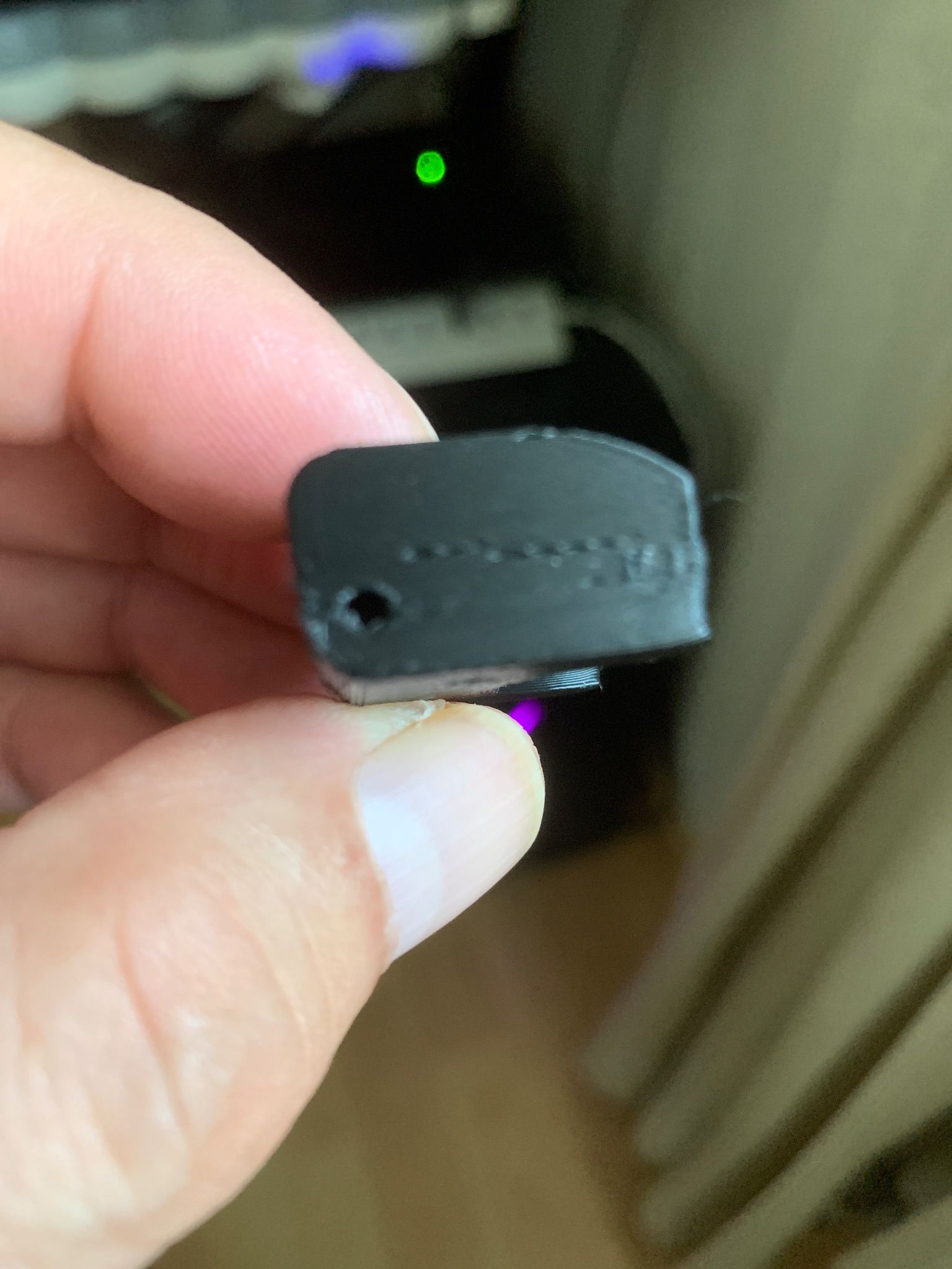

  20. Meegolo
    Manque finition

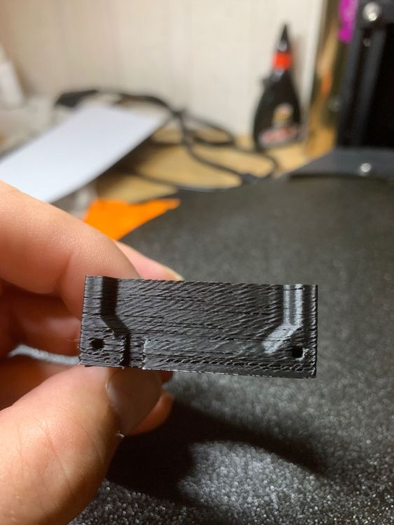

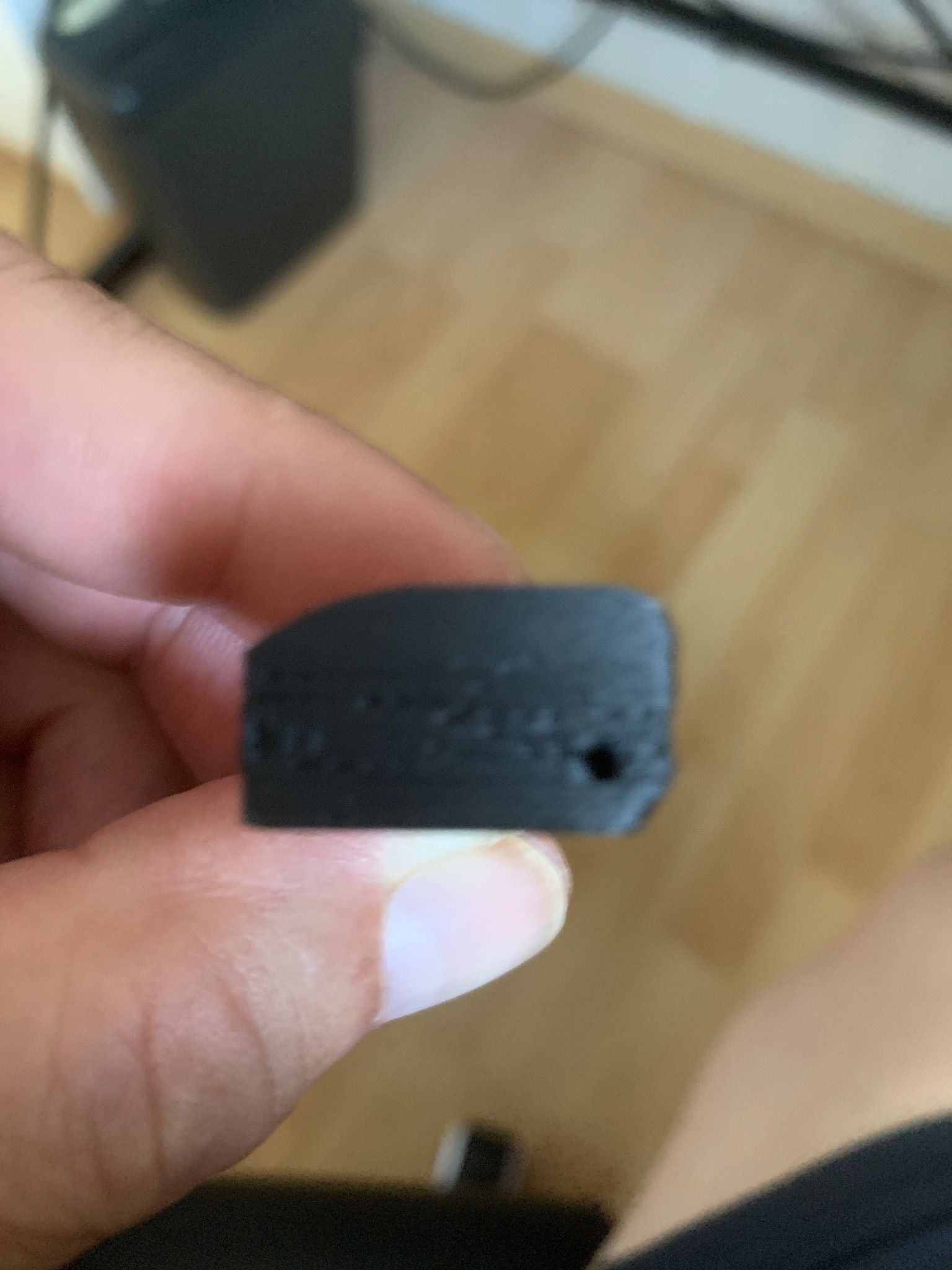

    Bonjour comme vous pouvez le remarquer sur les photos j’ai un manque de matière et de finition. Je suis en direct drive extruder bondtech. je suis avec prusaslicer car avec cura j’ai un problème de support. quelqu’un aurait une idée pour remédier à ce la ? Merci à vous
