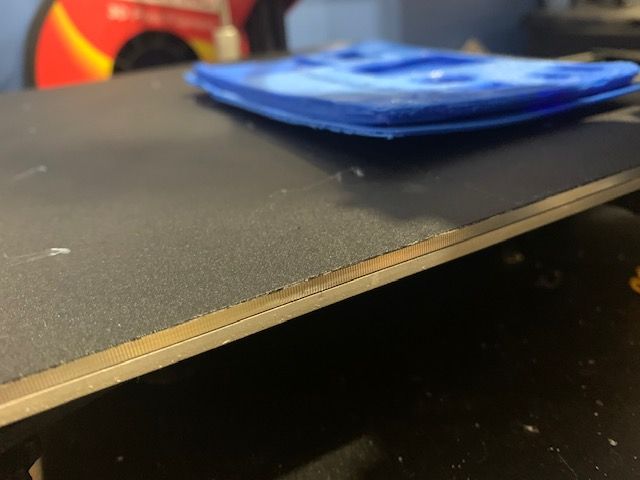

    Bonjour à tous. Je rencontre un problème. Le radeau ne reste pas fixer au plateau. Est-ce un problème de temperature du plateau? Cela fait 3 essais que je fais et toujours le même souci. Du coup l'imprim se decroche. Merci d'avance pour l'aide.

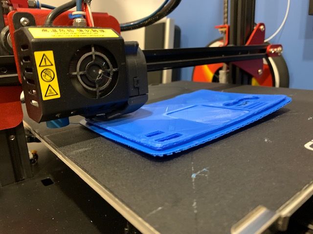

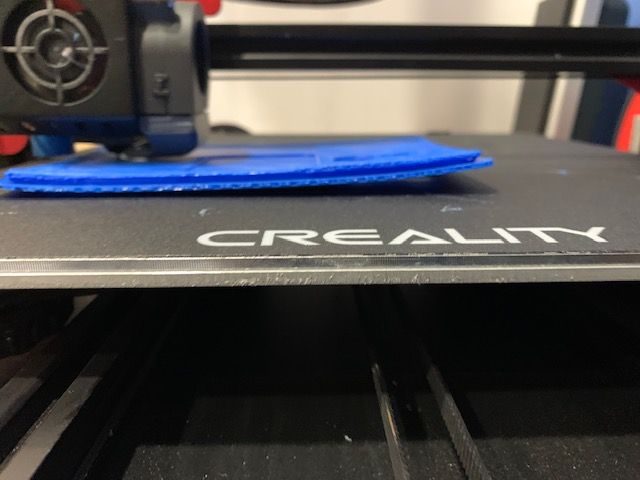

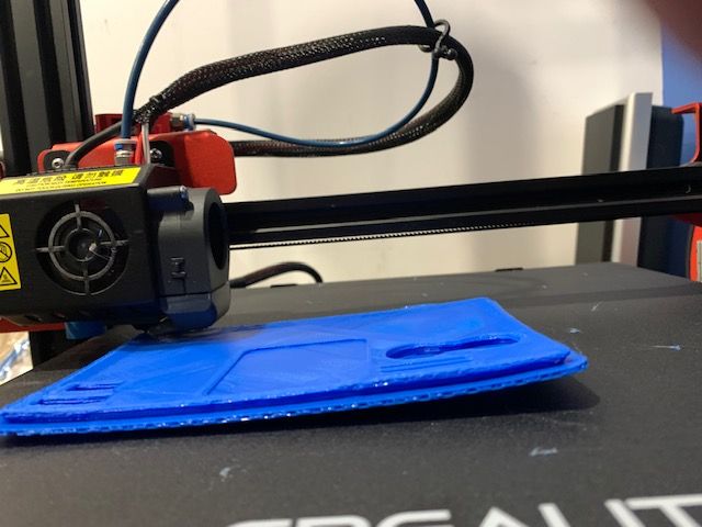

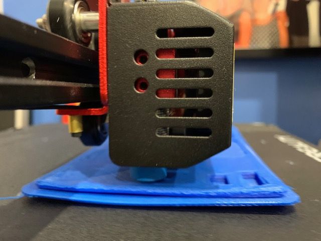

  7. Bonjour. Je uis novice dans l'impression 3D. J'ai mon imprimante depuis 1 mois. Je découvre le procesus. Après plusieurs impressions sans problèmes (une petites quinzaine), mes dernières impressions n'ont plus marchées. Il y en a une qui ne s'est pas finie, pourquoi, je ne le sais pas et ensuite j'ai rencontré des problèmes d'adhérences sur le plateau et d'autres soucis que je ne comprenais pas. J'ai suivi vos posts et donc est reglé mon plateau et mes diférents axes comme vous l'indiquiez. J'ai lancé l'impression test du chien. Tous a démarer correctement, mais à la fin l'imprimante me dit "finish print" et voici le résultat que j'obtiens. Qui peux m’expliquer pourquoi le travail n’est pas fini. J’ai lancer une autre impression (un petit porte clé pour que cela ne soit pas trop long) et là je me retrouve avec une impression qui ne ressemble à rien qui ne s’est pas fixer sur le plateau. Retour à mes première galères. Là, j’ai besoin d’aide, je n’y comprend rien. Un grand merci pour votre aide.
