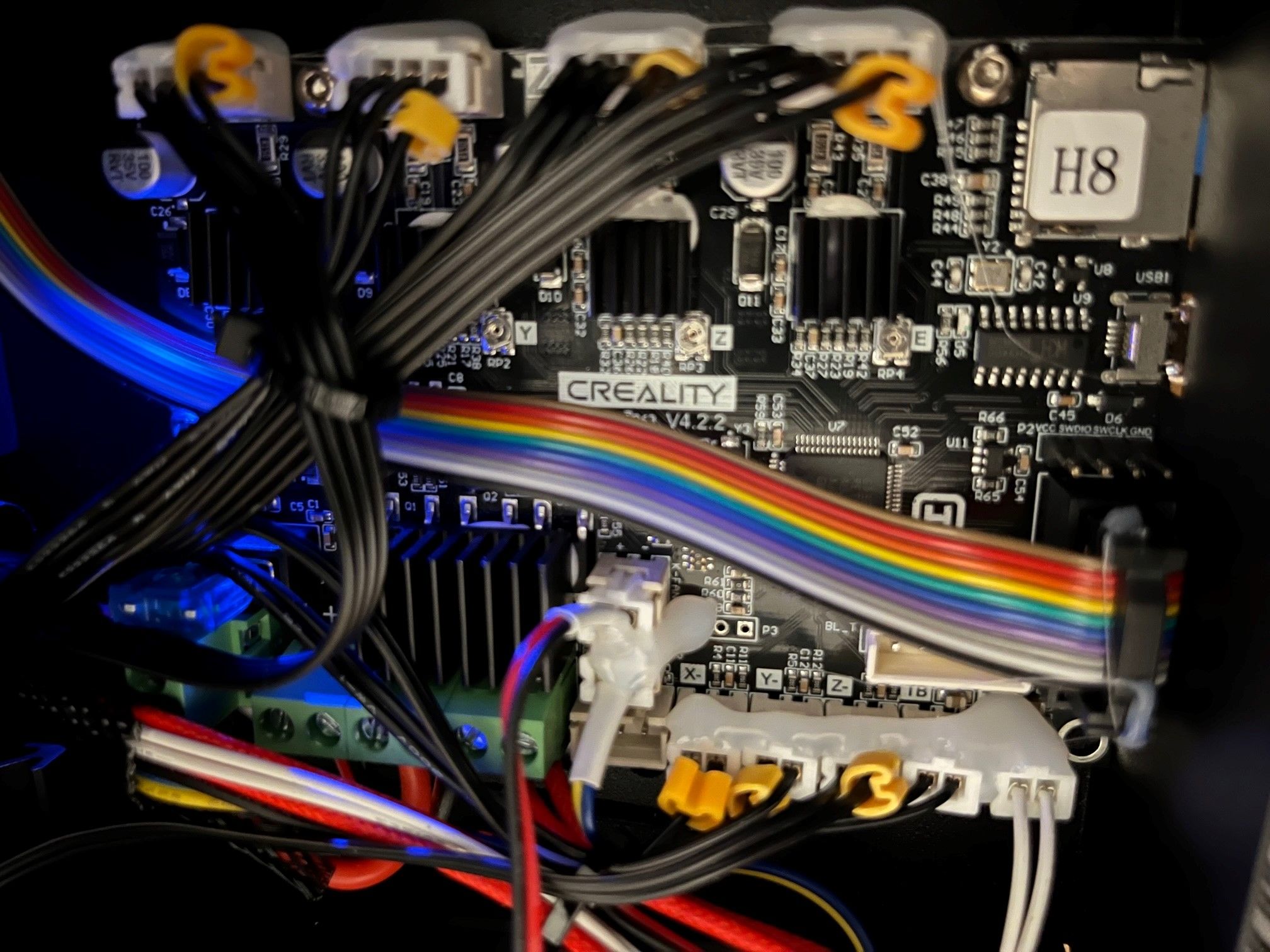

  1. Bonjour à tous, Je cherche à rendre ma Ender 3 un peu plus silencieuse qu'elle ne l'est actuellement et je lis un peu partout que le passage de 4.2.2 ver 4.2.7 est déjà une très bonne solution pour lutter contre le bruit. Ok, je commande une 4.2.7. la question qui vient ensuite, c'est que sur l'Ender 3, j'ai installé un CR-Touch (officiel Creality) et un Capteur de Fin de filament. j'ai donc flasher le firmware d'origine sur la carte et fait les réglages qui vont bien et ça fonctionne super bien. Existe-t-il un firmware équivalent 4.2.7 avec CR-Touch / BL Touch + Filament, dans tout ce que je vois, je n'ai pas l'impression que les deux accessoires soient pris en compte ? Toujours dans le chapitre du bruit, la majeure partie du bruit que fait l'Ender 3, vient du ventilo de l'alimentation, j'ai vu que l'on pouvait remplacer le ventilo par un plus silencieux, je me demandais si quelqu'un n'aurait pas fait une petite bidouille pour remplacer le petit ventilo par un ventilo de PC en 12 cm silencieux. En plus d'être silencieux, cela apporterait surement un meilleur refroidissement de la carte d'alimentation ? Peut être une impression 3D du capot de l'alim avec l'insertion d'un ventilo plus grand ??? Merci pour votre aide. Cdlt...

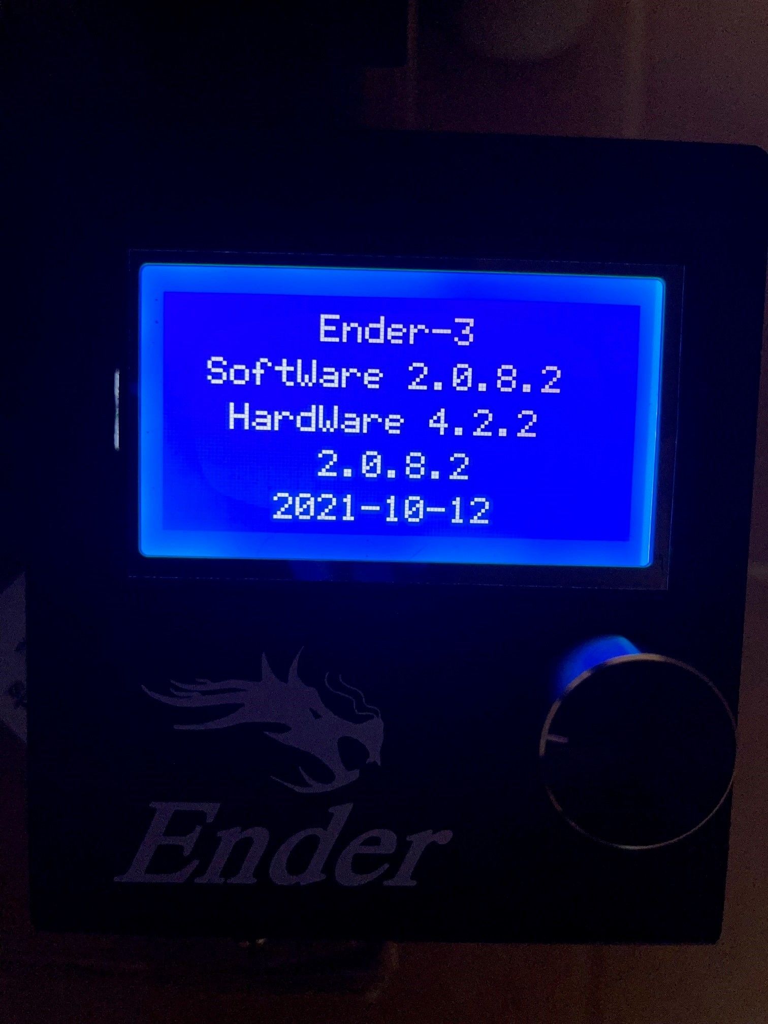

  4. Bon, alors procédure effectuée et cela a marché impecable du premier coup. Petit frayeur pendant 15 seconde quand l'écran m'affichait du chinois mais en rentrant dans le menu et en essayant différents choix, au bout du 2ème, j'ai trouvé les langues (9 au total) du coup j'ai pu mettre en francais. j'ai maintenant des fonctions qui sont pour le peu intéressante comme le changement de filament que je n'avais pas précédemment, les menus BL Touch et Detection de filament sont également présente... c'est un firmware Creality : GD-Ender-3HW4.2.2SW2.0.8.2CRTouchFilamentEuropeMulti (téléchargé après vérification du modèle de puce sur la carte mère). Il faut que je fasse le test d'impression maintenant mais je n'ai plus de PLA, j'avais commandé du SUNLU en PLA+, j'ai passé plus de 2H à essayer d'imprimer avec en faisant plein de test de températures (buse et plateau) au final la première couche de collait jamais sur le plateau - j'ai tout renvoyé et recommandé du PLA Wanaho dont j'ai lu le plus grand bien ??? Petite questions subsidiaires : lorsque que l'on fait "origne auto", il positionne la buse à 10cm au dessus du plateau, à peu près au milieu. Normal ou pas ? réglable ou pas ? Le firmware que j'avais avant, se positionnait au niveau du coin avant-gauche du plateau... Est ce que le firmware Marlin apporte plus de fonctionnalité encore ? Serait-il meilleur que celui que je viens de mettre ? Merci encore pour le coup de main. Bonne fin de journée...
  5. Alors que le fichier soit en .bin, ça, ok pas de soucis, le renommer de façon à ce qu'il soit supérieur, cela signifierait que le firmware installé est capable de dire que le fichier .bin qu'on essaie de lui injecté est plus ancien ??? Je ne comprend pas bien, tu dis de ne pas effacé le ficher sur la cadre sd, de laquelle tu parles, je n'ai que la carte sd que j'utilise dans le lecteur pour injecter le firmware, le meme lecteur par lequel j'envoie les fichiers à l'impression... Il n'y a pas de carte sd sur la carte mere v 4.2.2 ? D'ailleurs peut on récupérer le firmware original pour en faire une sauvegarde ? As tu un tuto pour le flashage de la carte 32 bits ? si je suis débutant dans la 3D, je ne le suis pas dans l'informatique...

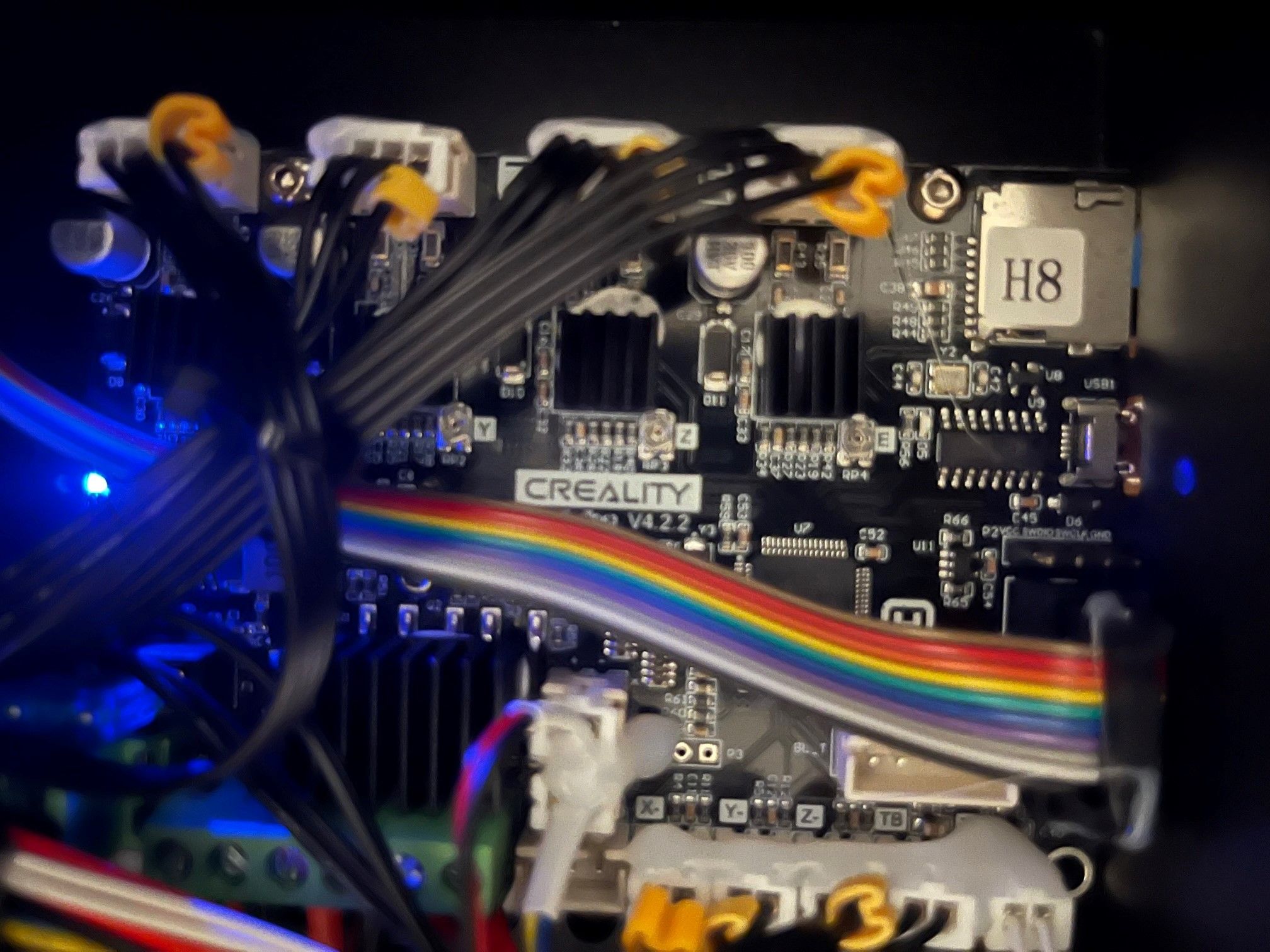

  7. Bonjour à tous, Je viens de faire l'acquisition d'une petite imprimante 3D pour me lancer dans l'aventure. J'ai opté pour la Ender 3 qui après avoir lu des pages et des pages de commentaire et visionner pas mal de vidéo à son sujet, m'a paru être un bon compromis pour débuter. J'ai vu que l'on trouvait beaucoup de tuto et guide sur cette machine sauf que j'ai un petit souci pour lequel je ne trouve pas d'information. En fait, j'ai une carte mère V 4.2.2 sur ma Ender 3, mais il n'y a pas de connecteur à 6 pins à coté du connecteur de l'écran, en fait il n'y a que 3 pins au lieu des 6. Du coup, je cherche à savoir comment on fait la mise à jour du firmware sur cette carte, vu que je ne peux pas y connecter l'arduino uno pour y injecter de bootloader. J'ai essayé de mettre un firmware directement sur la carte micro sd et d'allumer l'imprimante, mais celle-ci démarre directement prête à imprimer. J'aurai voulu lui apporter quelques amélioration du type la détection de fin de filament et le bl-touch, même si j'ai vu que ce n'était pas indispensable de l'avoir physiquement et que l'on pouvait en l'activant faire 9 relevés manuellement pour régler la planéité de son plateau correctement. Mais si je peux mettre le firmware à jour, je mettrai le BL-Touch vu ce que cela coute et ce que cela fait gagné en terme de qualité de réglage... Ma machine est en version : HW : 4.2.2 / SW 2.0.8.2 Quelqu'un a t il la solution ? Merci
