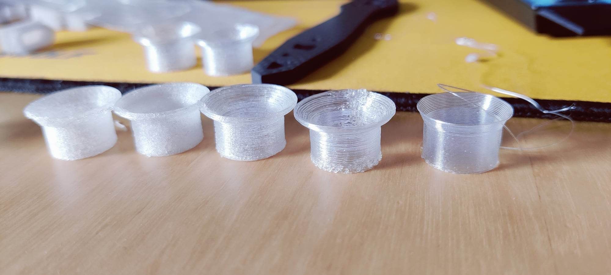

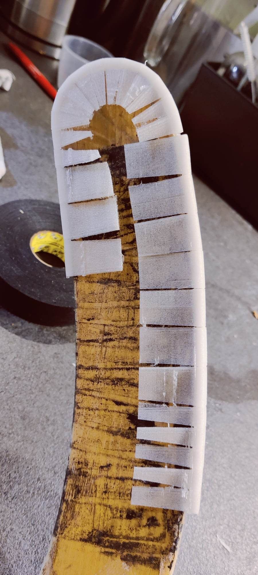

  1. Bah voilà, c'est fait en TPU Par contre mon TPU est sensé être transparent... J'ai fait plusieurs tests, il est donné pour 230-250° au final il est plus beau en descendant jusque 210°. La deuxième photo est de 230 à gauche à 210 à droite. N'ayant pas de direct drive, je pense que je peux améliorer encore le rendu avec une rétractation plus longue et plus rapide peut être?

  3. Merci ! J'ai du 95A justement, et pour le maintient, on met de toute façonn du tape de hockey dessus. Je revienndrais ici dire comment ça a fonctionné, ou pas
  4. Bonjour, Je cherche à savoir si ce type de produit est facilement réalisable en impression 3D. Il faut un peu de souplesse pour l'installation, mais il faut surtout la meilleure résistance à l'abbrasion possible. Il s'agit d'une protection à mettre sur une crosse de hockey pour jouer sur le bitume. Je vise une durée de vie de quelques heures. Merci!
