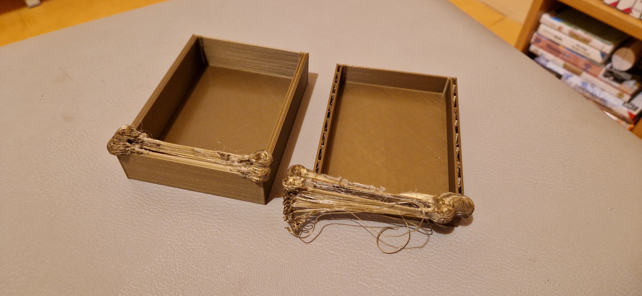

  3. Hello, Bon je pense avoir solutionné mon problème, me voilà à >40h d'impression et le problème semble ne plus apparaitre, là où au bout de 3h l'axe Y était HS. J'ai démonté mon moteur de l'axe Y pour vérifier mais rien ne semble l'obstruer et l'axe semble en bon état J'ai revérifié toutes mes connectiques : moteurs, cartes, contrôleur... rien d'anormal J'ai vérifié le refroidissement du contrôleur ainsi que mon ventilateur, rien d'anormal. Je me suis donc intéressé du coté de ma Vref, j'étais à 1,1V (comme le préconise Creality sur une 4.2.7 avec TMC2225). J'ai passé ma Vref à 1,2V, au bout d'1h d'impression mon moteur était mega bouillant J'ai donc redescendu ma Vref à 0,9V et depuis mon moteur n'est pas plus chaud que ça et tout fonctionne. Cause principale ou non, la surchauffe de mon moteur semblait mettre mon contrôleur en sécurité, d'où l'arrêt du moteur. En passant ma Vref à 0,9V (ald 1,1V) je n'ai plus de problème. Pourquoi maintenant ? Signe avant coureur d'un moteur fatigué ? En tous cas ça refonctionne, pour le moment Merci de votre aide
  4. Salutation PPAC, Merci pour ton retour, en effet mon moteur de l'axe Y est très chaud au moment du défaut, beaucoup plus chaud que les autres en tout cas. Dois je regarder coté carte mère ou mon moteur est défectueux ? Il a pas mal forcé à plusieurs reprises suite à mon précédent défaut mais fonctionne parfaitement. Je n'ai pas constaté de défaut de soudure pour le moment, ni de point dur.

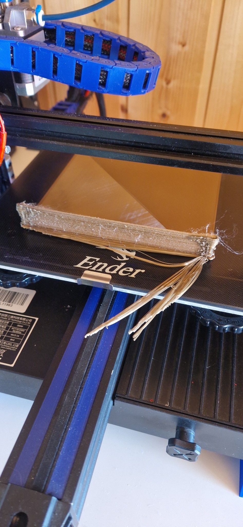

  5. Bonjour à tous, Je rencontre depuis peu un problème de freeze de l'axe Y (plateau) aléatoirement pendant mes impressions sur ma Ender 3 V2. En effet, que ce soit dès le début de l'impression, au bout de 2h ou de 10h, à un moment mon imprimante va freezer au niveau du mouvement de l'axe Y mais va continuer l'impression. Je me retrouve donc avec une accumulation de matière selon l'axe X et Z, qui eux fonctionnent toujours très bien. Etrangement, elle plante toujours du coté de la pièce orientée vers l'utilisateur, là ou la valeur en Y est la plus proche de 0 (voir image en PJ) Si je demande à faire un auto-home après freeze de l'axe Y, elle va s'exécuter mais va finir par planter car aucun mouvement selon l'axe Y, elle attend donc d'atteindre son capteur de fin de course... Si j'éteins la machine et la rallume aussitôt, elle fonctionne à nouveau sans problème. Pour info, ce problème est apparu juste après avoir résolu mon précèdent problème de faux contact de sonde de température du plateau : Je ne penses pas que ce nouveau problème soit lié au précèdent, bien que le moteur de l'axe Y a forcé à plusieurs reprises avant que je solutionne le truc... Voici différentes informations qui peuvent aider au diagnostique : J'ai changé ma carte mère pour une v4.2.7 il y a 2 ans et j'ai changé ma hotend pour une neuve il y a 4 mois. J'ai remplacé mes ventilateurs par des Noctua il y a 2 ans. J'ai déjà changé de carte SD par une neuve de marque et cela n'a rien changé. Formaté avec les paramètres qui vont bien. J'ai refait le fichier gcode, cela n'a rien changé. J'ai refait les fichiers d'impressions et réorienté la pièce différemment. J'ai reflashé la carte mère avec le firmware le plus récent, cela n'a rien changé J'ai revérifié toute mes connections de moteurs, cartes mères, etc... Apres je suis peut être passé à coté de quelque chose. Le défaut n'apparait jamais au même endroit si je relance l'impression depuis le début voir même il peut ne pas réapparaitre du tout. Le problème ne m'arrive qu'avec des pièces en forme de boite, jamais pour le moment avec des formes complexes types figurines. Le freeze apparait systématiquement au niveau de l'axe Y le plus proche de 0, peut importe comment j'oriente la pièce dans le slicer. J'ai vu le topic d'un autre problème du même type mais je ne sais pas comment avancer davantage me cocnernant Merci de votre aide
  6. Good news, j'ai réussi à trouver la raison à mon problème et enfin pouvoir le solutionner. J'ai eu un problème qui ne m'étais jamais arrivé jusqu'à lors, lors de l'Auto-Home, lorsque le plateau revenait en position d'origine, l'imprimante plantait et le moteur continuait à tourner pendant quelque secondes en forçant. J'ai fini par voir que dans une certaine position du câble du plateau, je perdais l'information de la température du plateau chauffant, ce qui mettait en erreur mon imprimante. J'ai tout démonté et j'ai finalement trouvé que l'un des deux petits câbles noir qui récupère l'info de la température était coupé à cause de frotter au niveau de la prise. J'avais donc une perte d'information dans certaines position du bed, d'où mon problème. Câble réparé et depuis mon imprimante marche sans problème Merci à vous
  7. Hey, merci pour votre aide mais cela ne fonctionne toujours pas @fran6p je sais bien que ce système de récupération est un cancer pour les cartes SD mais cela n'explique pas mon problème, il arrive même à une carte neuve au bout de quelques heures d'impression. Même en désactivant le power-loss recovery avec la commande M413 S0, le problème arrive toujours. Pas cool pour mon impression de 9h incomplète du coup @jeff78s j'avais déjà essayé plusieurs de ces pistes : je ne pense pas avoir de problème de mise à la terre, je ne reçois pas de "décharge" mais je peux toujours essayer cette option. J'ai déjà essayé de brancher mon imprimante sur une autre prise, seule sans multiprise, même problème. Je n'ai pas regardé l'histoire du fusible, où peut on le trouver et comment savoir s'il est HS ou pas ? Je pense pas que ma thermistance soit défectueuse, j'ai changé mon hotend il y a tout juste 4 mois. Cela peut être une piste mais j'ai un doute. Est ce qu'un condensateur de mon alim pour être défectueux ? Je partirais bien sur l'option de racheter une carte mère neuve pour espérer solutionner mon problème, même si la mienne à juste 2 ans... Sinon faudrait changer l'alimentation, mais je ne sais pas comment diagnostiquer mon composant en cause car à force de faire le tour vaut mieux en racheter une neuve... Merci de votre aide
  8. Bonjour à tous, Je n'ai pas trouvé de sujet similaire sur le forum alors je vous sollicite pour m'aider dans ma quête de résolution de mon problème un poil pénible. J'ai une Creality Ender 3 v2 depuis 3 ans qui marche sans soucis, mais depuis 1 mois j'ai des erreurs en cours d'impression pour lesquelles j'ai un message de demande de reprise d'impression "Detect the file unexpectedly stopped last time". J'ai déjà été présent quand cela arrive, cela stop la buse en pleine course, on voit comme la barre de chargement qui s'affiche en arrière plan comme au démarrage (bug d'affichage ?) et le message d'erreur apparait. Il n'y a pas d'écran noir comme si il y avait eu une coupure de courant. J'ai changé ma carte mère pour une v4.2.7 il y a 2 an et j'ai changé ma hotend pour une neuve il y a 4 mois. J'ai remplacé mes ventilateurs par des Noctua il y a 2 ans. Je n'arrive pas à détecter d'où vient le problème. L'imprimante se comporte comme ci il y avait eu une coupure de courant ou une erreur de lecture de carte SD ou un problème interne. Je peux reprendre l'impression mais cela créer toujours une strat visible et si je suis absent trop longtemps, ma pièce va finir par se décoller de mon bed donc poubelle... Cela arrive n'importe quand, que ce soit à la première couche, au bout de 5h d'impression, plusieurs fois à 10min d'intervalle voir pas du tout pendant des jours... J'ai déjà changé de carte SD par des neuves de marques à 2 reprises et cela n'a rien changé. Formaté avec les paramètres qui vont bien. J'ai refait le fichier gcode, cela n'a rien changé J'ai reflashé la carte mère avec le firmware le plus récent, cela n'a rien changé J'ai revérifié toute mes connections de moteurs, cartes mères, buses, etc... Je n'ai pas l'impression qu'il y ai de faux contact apparent, j'ai beau bouger les câbles en cours d'impression dans tous les sens je n'arrive pas à reproduire le problème Le défaut n'apparait jamais au même endroit si je relance l'impression depuis le début voir même il peut ne pas réapparaitre du tout Toute idée ou suggestion est la bienvenue car je ne peux plus imprimer sereinement du coup Cordialement
