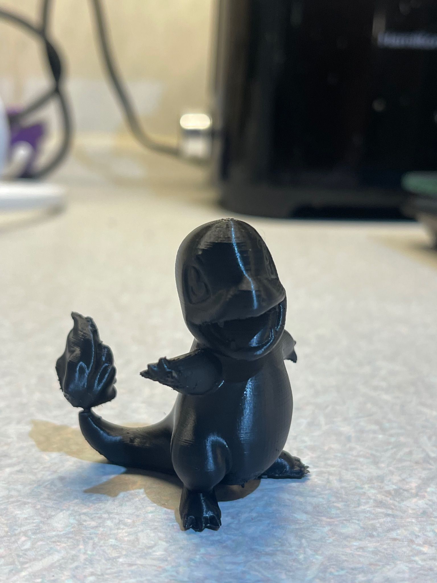

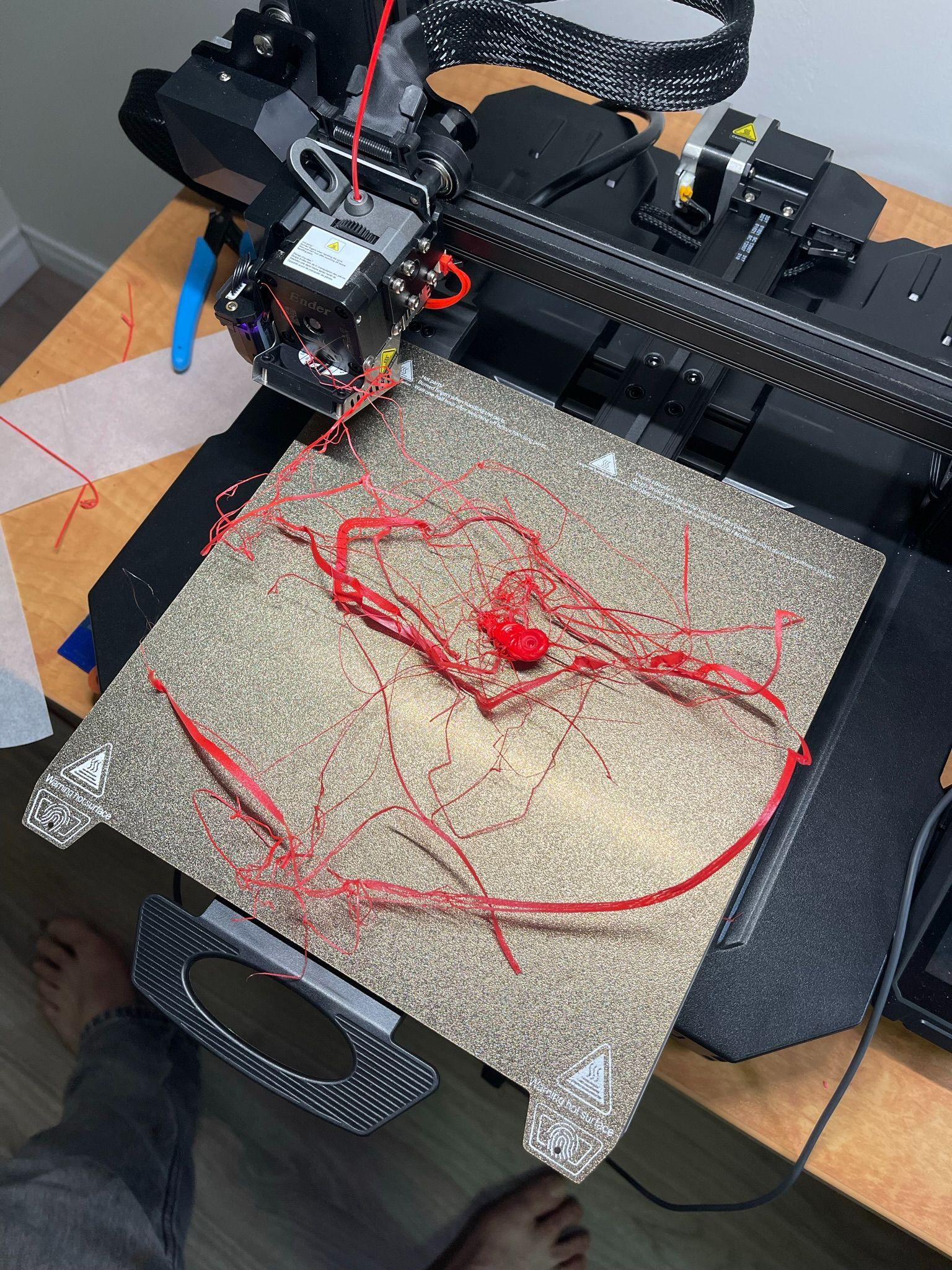

    et imprimé en 100mm/s avec le advance pressure et le gyroscope !!! C'est pas mal du tout je trouve c'était un test... du coup c'est pas bien grave Mais après avoir combattu une semaine avec ce plateau foireux... JE NE PEUX PAS M'EMPECHER DE JUBILER loooool

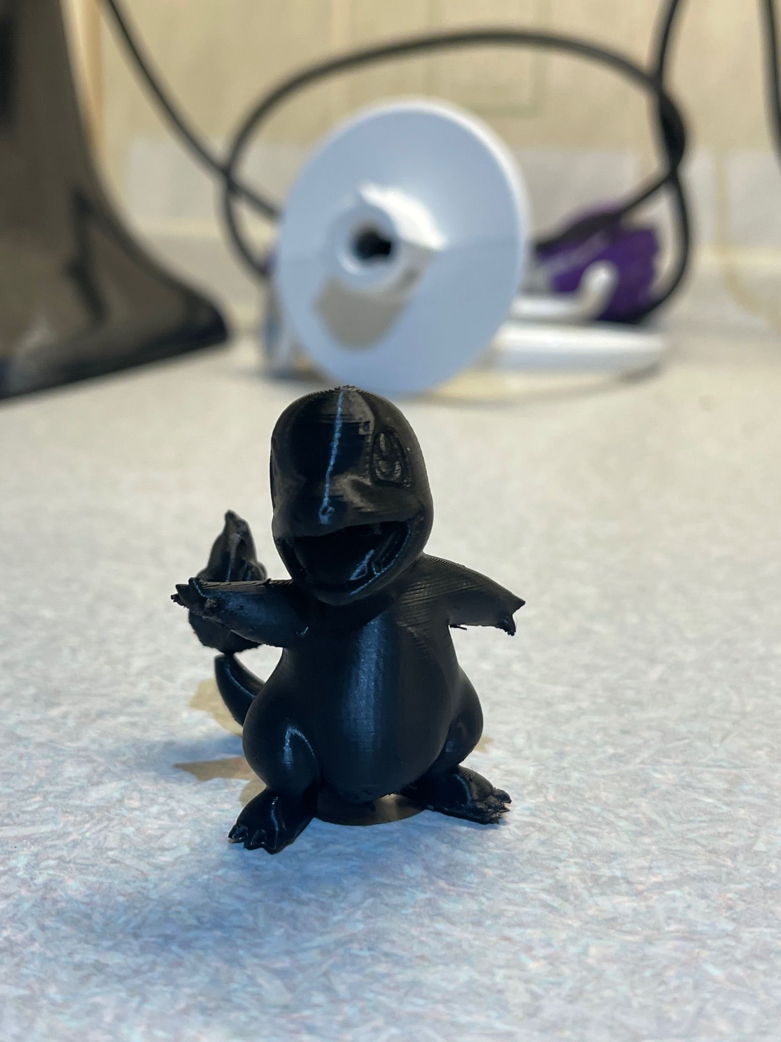

    alors.... elle est passé mais... je l'ai cassé en retirant les supports ahahah

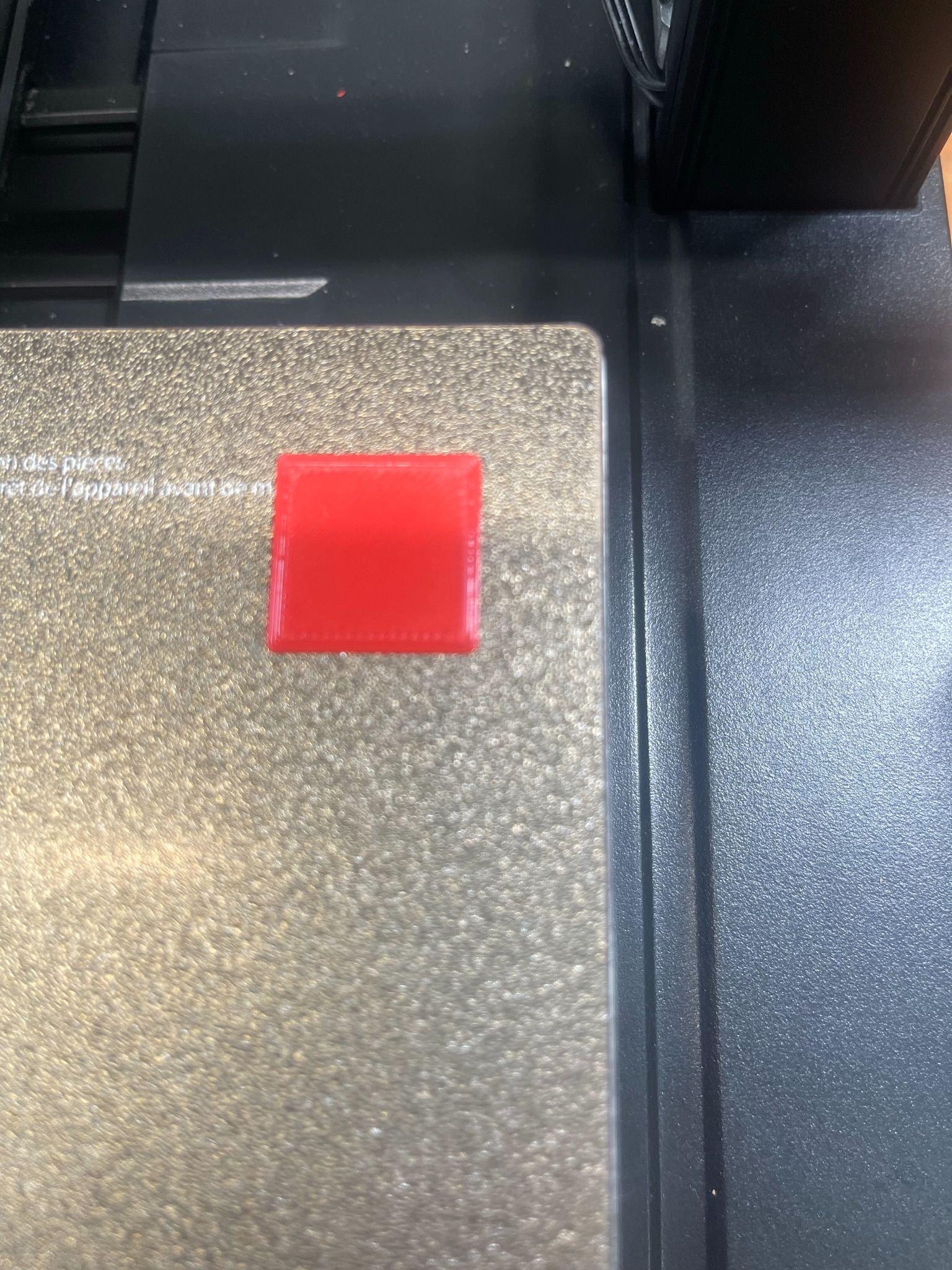

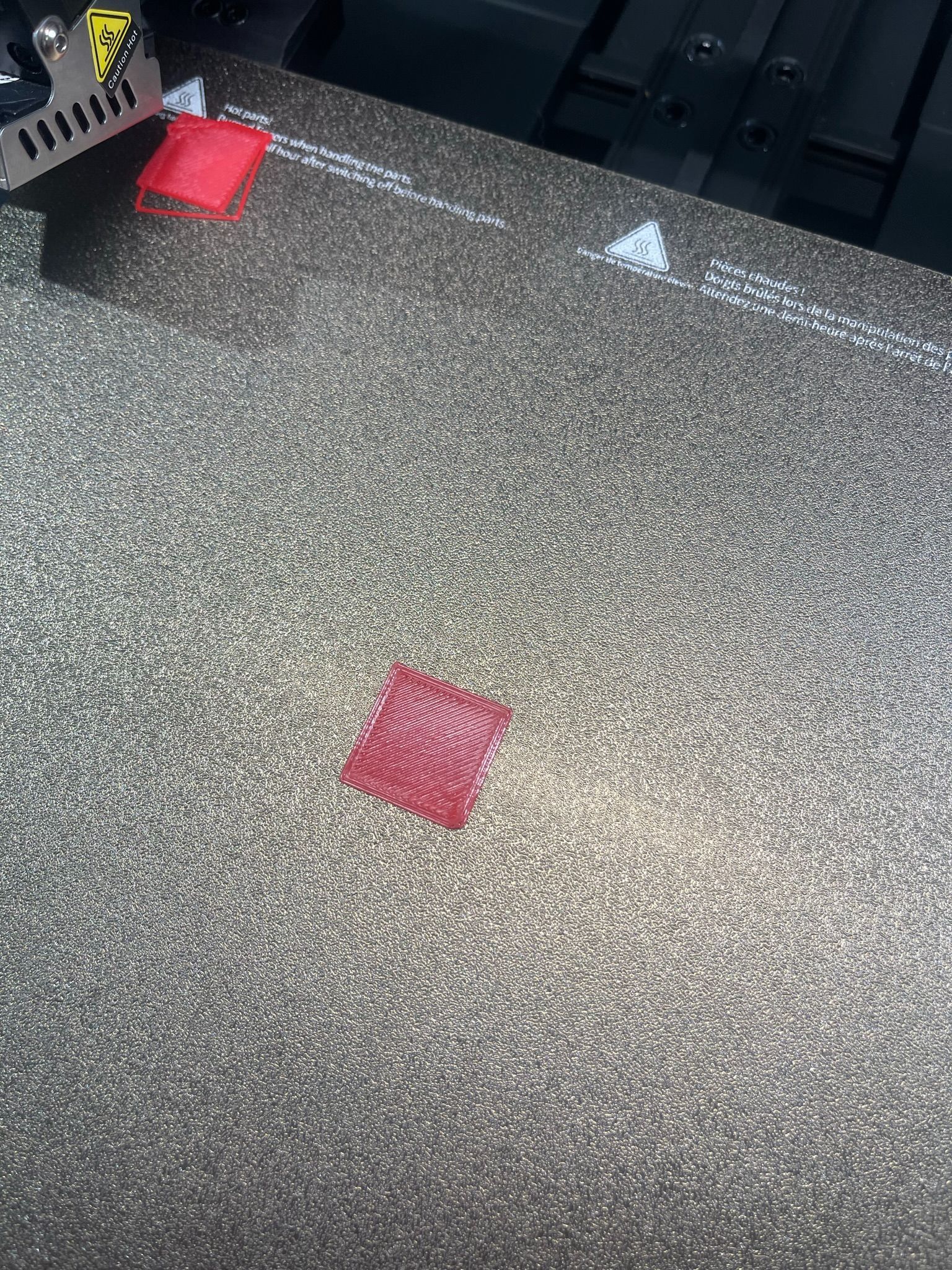

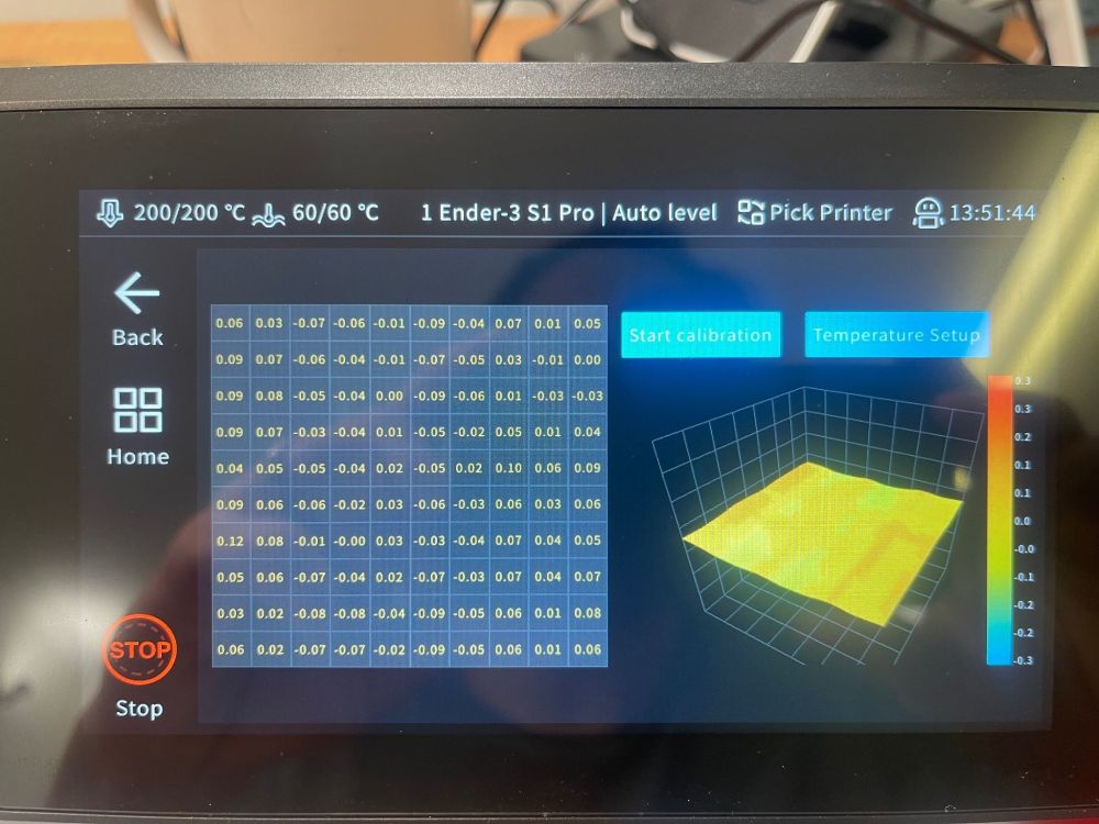

    Je m’empresse d’aller tester ça mille mercis pour ton aide !!! Et sans les post it ! si je peux éviter une approche de joe la bidouille ça me va Le mien était en 5 par 5 par defaut Je vais regarder ce que cela donne en 10 par 10 En effet on sur l'atlantique un jour de tempête looool promis je n'ai pas changer le plateau ahahah Putain de ça **** je crois que tu m'as sortie du bois !!! Bon je vais reprendre les réglages aux petits oignons ! Car je plaide coupable j'étais a deux doigts de baisser les bras... et j'ai voulu tester trop vite !! Parce que la clairement... c'est me meilleur (LoL) test de bed lvl que j'ai sortie... sans post it loool En revanche... je ne vois vraiment pas comment la regler sans le sonic pad ... mais c'est un autre débat...

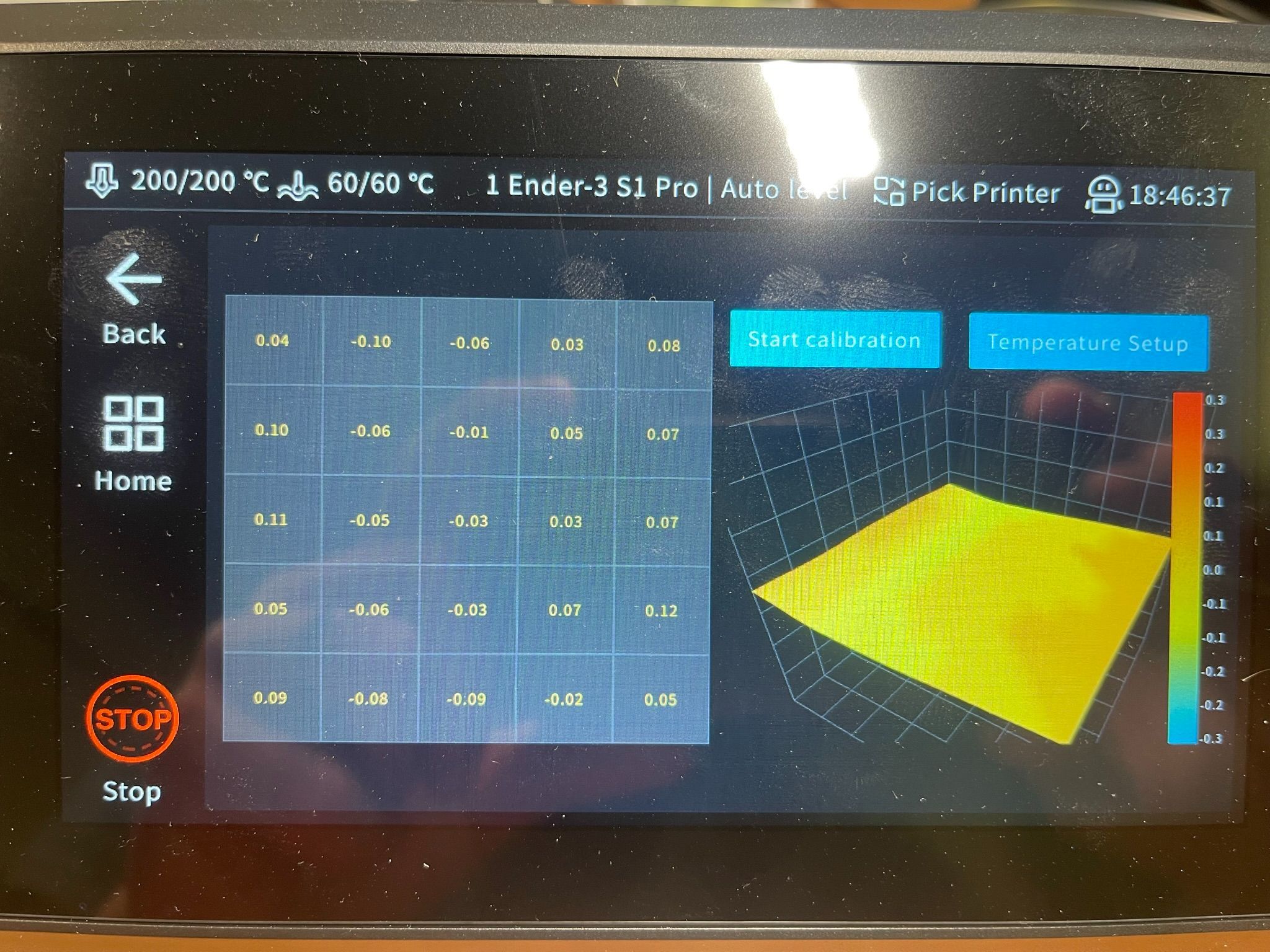

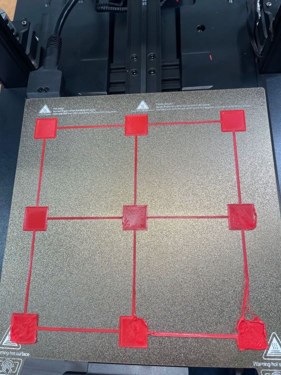

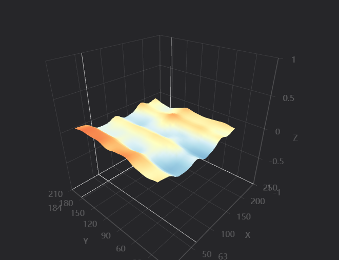

    Température : buse 200 bed 60 je me suis encore acharné toute la soirée et ce matin en fait dès que j’ai un écart de plus de 0,05 entre deux cases (de la grille de mesure ça fuck !) sur YouTube je suis tomber sur pas mal de vidéo qui parle des pbm de Bed et plusieurs personnes on réussi à compenser en ajoutant des post it … je ne suis pas fan ! Mais j’ai tester et ça marche… je suis loin d’un truc parfait ! mais encore une fois … lorsque que je règle sur les 5 points sans essayer de corrigé avec les post it c’est pire ! Malgré le sonic pad qui me permets de régler au fil de l’eau de façon plus efficace … ce qui me laisse penser que les écarts sont trop importants pour avoir un réglage correct ! Je vais prendre ton STL en base de ref ! Etant donné qu'il a fonctionné pour toi En ce qui concerne le nettoyage du plateau... Déballage : Lavage au savons Reguilièrement : Alchool 70% ou vinaigre selon l'humeur avant chaque test d'impression Je te confirme aussi que lors des impression, je vois sur le Sonic pad le Z varier légèrement en fonction de ça position sur le plateau... ce qui signifie a mon sens qu'il fait le job... mais que les écarts sont encore trop important

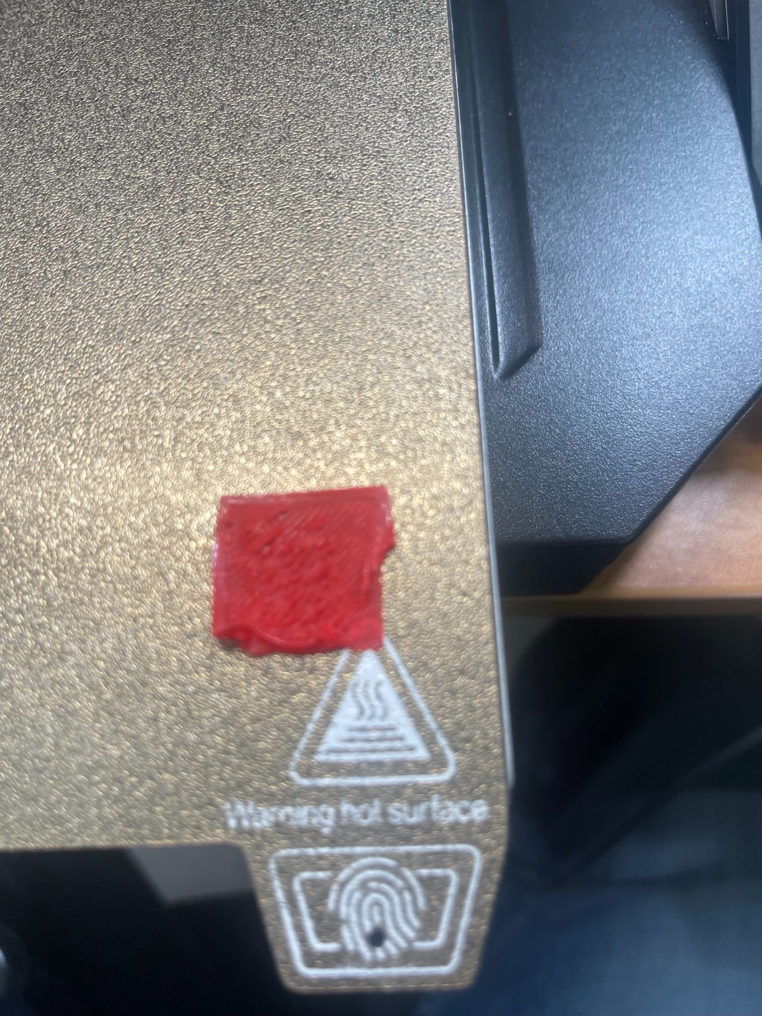

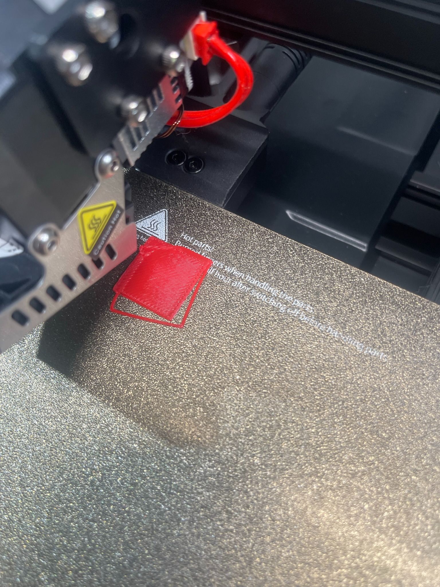

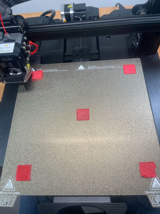

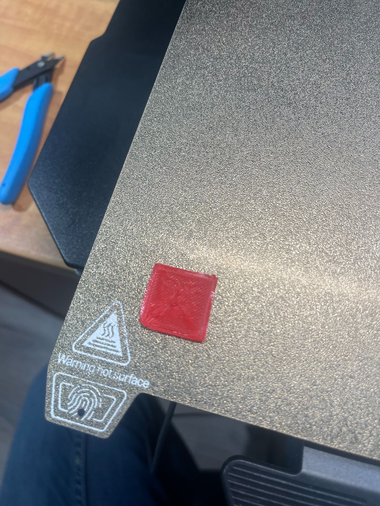

    Bon nouveau test Résultat : et c'est loin d'être parfait... en passant la première couche à 0.28mm c'est mieux je suis sur 20mm/s Donc la sans touché au Z au début de l'impression... Le truc c'est que mon numéro 1 est à la bonne hauteur... Donc si je touche au Z off set... je vais tout fucker Que penses-tu du resultat versus le resultat de l'auto lvl ? J'ai oublié de dire oui j'ai fais mon test extrution et j'ai reussi a faire un qualibrage du débit avant de mettre le sonic pad ... depuis le sonic pad c'est un enfer ! ahahah Mais vu que j'y arrive presque... je penses que c'est un pbm de réglage avant tout/
  9. myck78
    Nouvelle Ender 3 S1 Pro
    Voici mon profil gCode de démarrage : G90 G92 E0 ; Reset Extruder G28 ; Home all axes M420 S1 Z10 G1 Z2.0 F3000 G1 X5.1 Y20 Z0.3 F5000.0 G1 X5.1 Y200.0 Z0.3 F1500.0 E15 G1 X5.4 Y200.0 Z0.3 F5000.0 G1 X5.4 Y20 Z0.3 F1500.0 E30 G92 E0 G1 Z2.0 F3000 G1 X5 Y20 Z0.3 F5000.0 Je te confirme que le vois de petite variations de l'affichage du Z lors des impression. Et en ce qui concerne les réglages franchement j'ai regarder plus d'une trentaine de video dispo sur youtube juste pour regarder comment la feuille de papier doit réagir lorsque je la passe sous la buse ... si je déserre plus elle bloque... Lorsque je règle mes 4 coins... je fais toujours 3 passages sur les point 2,3,4 et 5 afin de m'assurer que je suis vraiment cohérant et ça semble ok. Là je séche ... J'ai une question Pour devoir retoucher au Zoffset apres l'auto LVL ?

    Oui je confirme... Bon je viens de faire ce que tu viens de me proposer et ... ... c'est comme si il n'y avait pas de BL Touch !!! Lorsque je compare à la grille de prise de mesure c'est cohérent avec les partie sous écrasé et sur écrasé ! J'ai vérifier dans mon profil CURA dans le gCode, le mesh est bien activé comme le demande la doc creality sonic pad Moi pas comprendre...

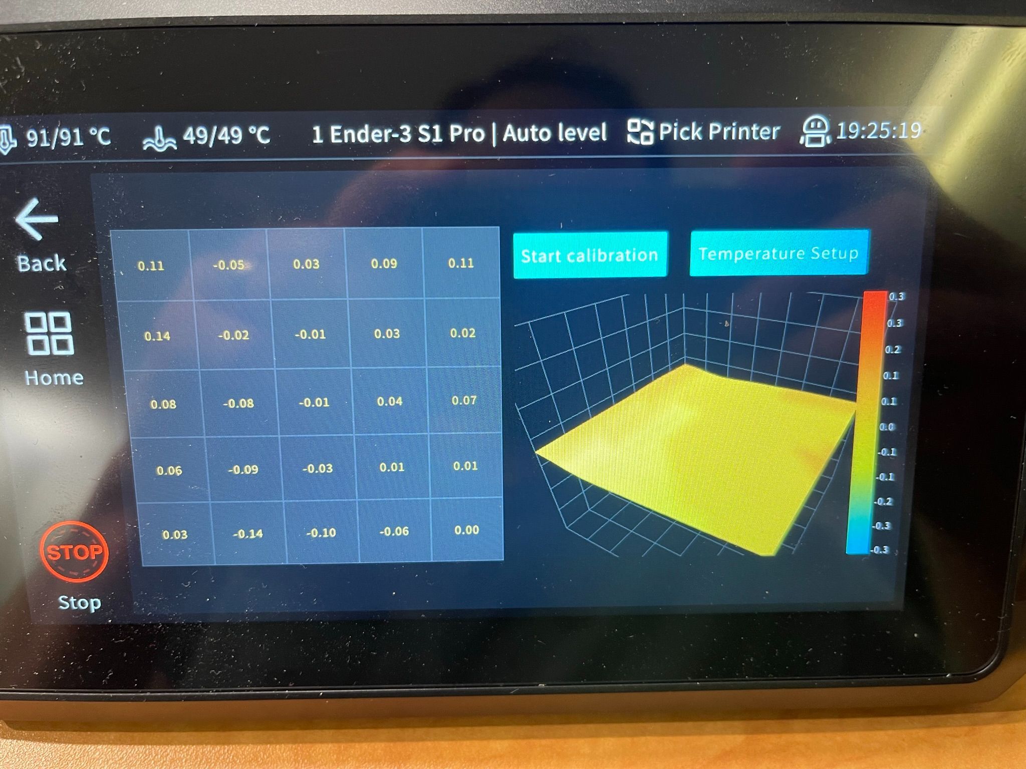

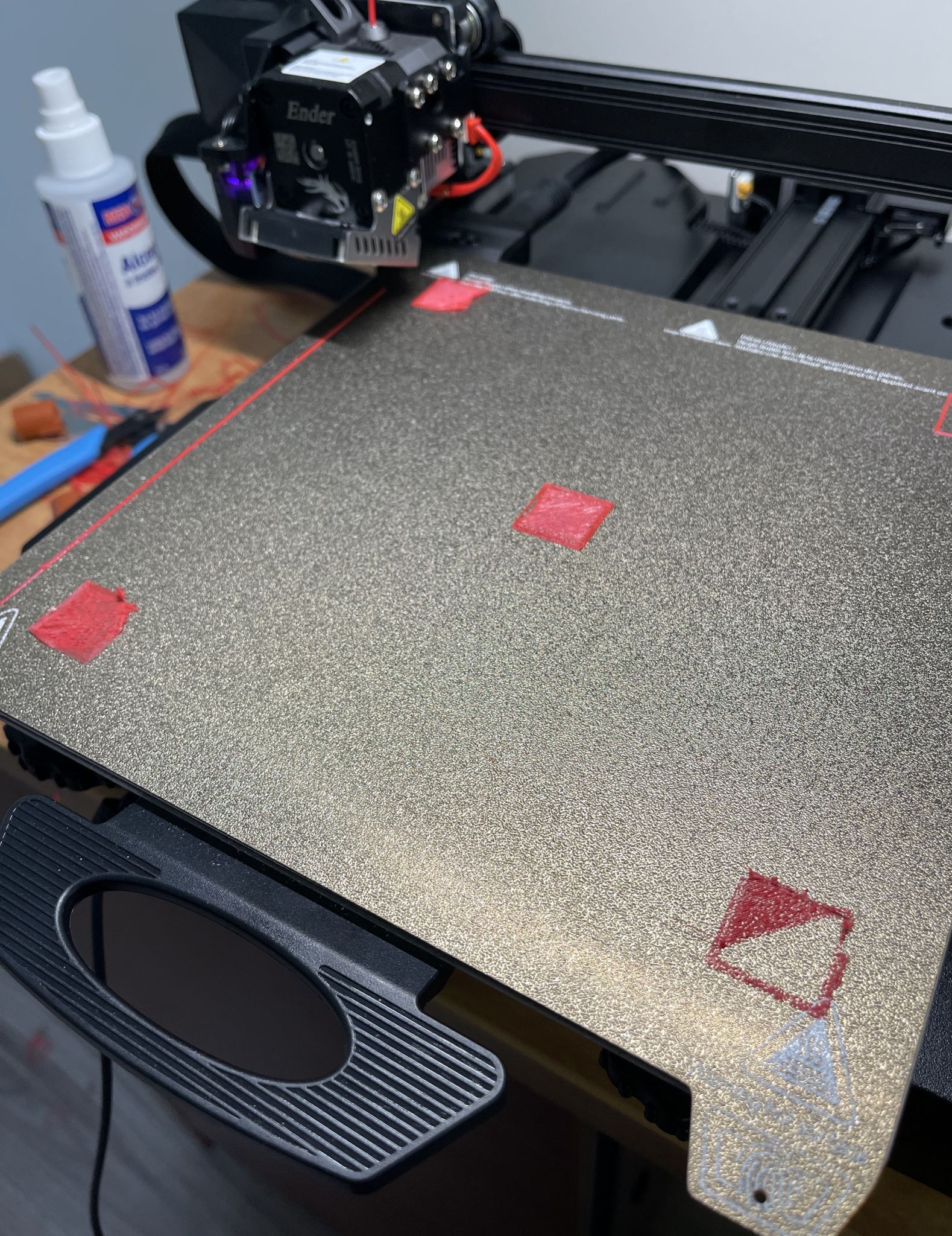

  14. Bonjour les amis, Je vous écris un peu dépité... Après avoir reçu une Ender 3 S1 pro défectueuse, ce qui pour moi été très rare mais qui peut arriver... J'ai retourné mon imprimante défectueuse et j'ai repris la même ! Cette fois-ci pas de PBM de CR Touch ou de plateau qui bouge ou encore de Z offstet possédé par Satan ! Mais cette fois j'ai un plateau pas droit... Petit Commentaire avant de me faire tirer dessus J'ai aussi investie dans un sonic pad... donc vous le verrez ci-dessous avec les data ! Mon Z-off set et mes 4 coins sont réglé comme il faut Voyez par vous même : En voyant ces mesures et avec le CR Touch... on ce dit qu'en toute logique... on est dans les marges de tolérance... Et pourtant : Résultat d'une impression de première couche au 5 coins du bed Voila le résultat ! Commentaire : J'ai suivi religieusement les vidéo creality pour les differents regalge !! Bed au chaud Nozzle au chaud Z offset first --> Papier cratte sous la buse sans bloquer ! Réglage au 4 coins --> Papier cratte sous la buse sans bloquer ! En suite CR Touch En parcourant les forum ou youtube ! Je suis tombé sur la technique du post it C'est mieux... Mais toujours pas parfait ! Du coup... la je ne vous cache pas ne plus trop savoir quoi faire... Auriez vous des conseils / retour d'expérience sur ce genre de soucis de plateau F$$$er ? Mille mercis les ami(e)s
