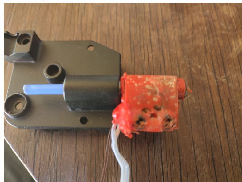

Récompenses de theFrog79

  1. J'ai re-serré la buse a chaud , ce que je n'avais pas fait la première fois, et tout semble ok, j'imprime depuis 1h sans fuite Merci pour votre aide.
  2. Ok Merci Je viens de nettoyer au décapeur thermique et re-démonter Je suis en train de tout remonter , je te tiens au courant
