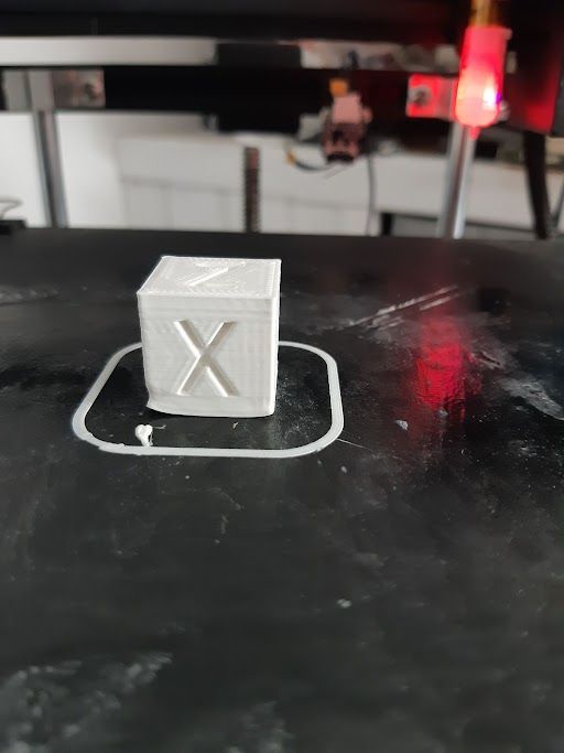

  2. MERCI BEAUCOUPi de votre aide. c'est beaucoup mieux. Juste les coins qui levent ! (photos) J'ai recalculé l'etpe 4 et 6 1/ etape 4 : Nouveaux pas = Pas actuels x distance attendue / distance mesurée =>116.7=93x100/79.7 valeur de E steps/mm : 116.7 2/ Etape 6 : Nivelage du lit manuellement avec le buse et le lit préchaufé, la valeur du Z offset est de -2.9 Résultat de l'impression du cube de calibration en PJ Résultat de gcode sous Octoprint ; Send: M503 Recv: echo:; Linear Units: Recv: echo: G21 ; (mm) Recv: echo:; Temperature Units: Recv: echo: M149 C ; Units in Celsius Recv: echo:; Filament settings (Disabled): Recv: echo: M200 S0 D1.75 Recv: echo:; Steps per unit: Recv: echo: M92 X80.00 Y80.00 Z800.00 E116.70 Recv: echo:; Max feedrates (units/s): Recv: echo: M203 X500.00 Y500.00 Z10.00 E50.00 Recv: echo:; Max Acceleration (units/s2): Recv: echo: M201 X500.00 Y500.00 Z100.00 E5000.00 Recv: echo:; Acceleration (units/s2) (P<print-accel> R<retract-accel> T<travel-accel>): Recv: echo: M204 P500.00 R1000.00 T500.00 Recv: echo:; Advanced (B<min_segment_time_us> S<min_feedrate> T<min_travel_feedrate> J<junc_dev>): Recv: echo: M205 B20000.00 S0.00 T0.00 J0.08 Recv: echo:; Home offset: Recv: echo: M206 X0.00 Y0.00 Z0.00 Recv: echo:; Auto Bed Leveling: Recv: echo: M420 S0 Z10.00 ; Leveling OFF Recv: echo:; Material heatup parameters: Recv: echo: M145 S0 H185.00 B45.00 F255 Recv: echo: M145 S1 H240.00 B70.00 F255 Recv: echo:; Hotend PID: Recv: echo: M301 P22.15 I1.59 D77.08 Recv: echo:; Bed PID: Recv: echo: M304 P220.22 I43.01 D751.70 Recv: echo:; Z-Probe Offset: Recv: echo: M851 X10.00 Y10.00 Z-2.90 ; (mm) Recv: echo:; Filament load/unload: Recv: echo: M603 L0.00 U100.00 ; (mm) Recv: echo:; Filament runout sensor: Recv: echo: M412 S1 ; Sensor ON Recv: ok PS: j'ai activé le bouton sous la reponse pour m'avertir

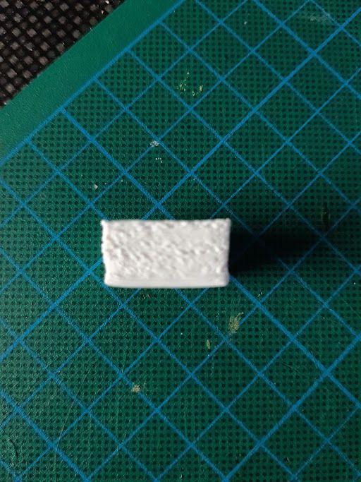

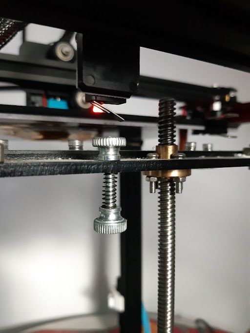

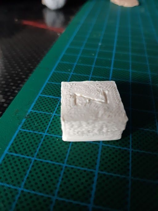

  4. Bonjour, J'ai une Ende 5 avec la carte mére version V4.2.7, un BL Touch et un plateau en verre (3,7mm d'épaisseur et j'utiliseoctoprint J'ai le même probléme que cité audessus mais je n'ai pas compris toutes les explications pour corriger le probléme (surtout les derniers messages "contacteur de fin de course en Z (contacteur du 0 du Z donc"). Je soupçonne un mauvais réglage de ma part du capteur de de fin de course en Z. Mais je ne sais pas trop comment le régler (photo du capteur avec Z en positionà Home) J'ai fait un test avec le cube de calibration de 20x20x20 et j'ai un écrasemnt du cube, 10,7mm au 20mm en photos J'ai verifié si ce n'était pas un d'un problème "hard" de l'imprimante à priori non. J'ai également lu les tutos : J'ai incriminé le Z estaps mm qui est à 40, j'au plateau en verre de 3,7mn j'ai en levé 3,7 au 400 mais cela ne change rien. J'ai réglé plusieurs fois la heauteur de la buse et plateau pour déterminer Z offset, avec une feuille de papier... Je boucle et je ne trouve pas et je m'arrache les cheuveux. merci
