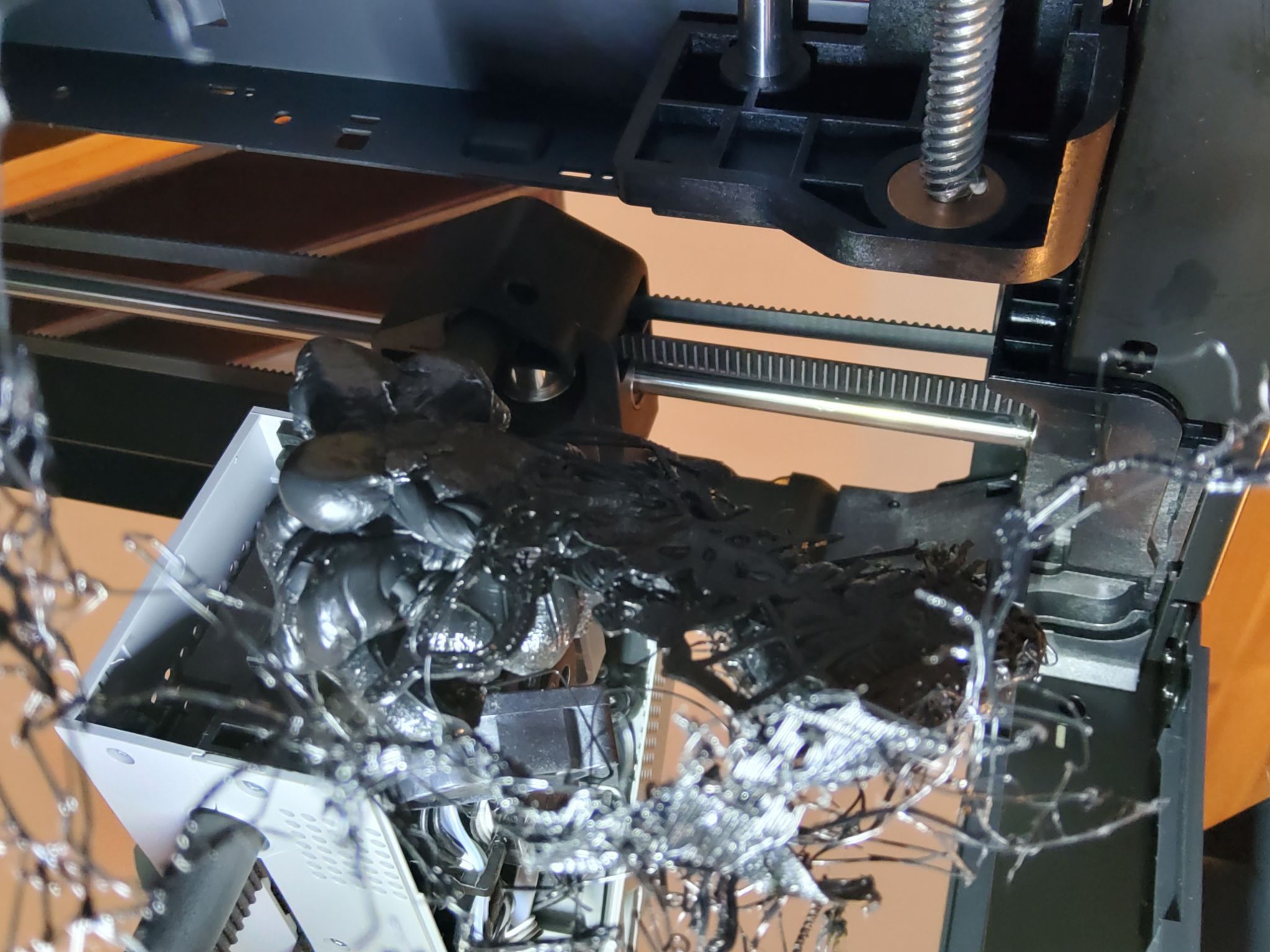

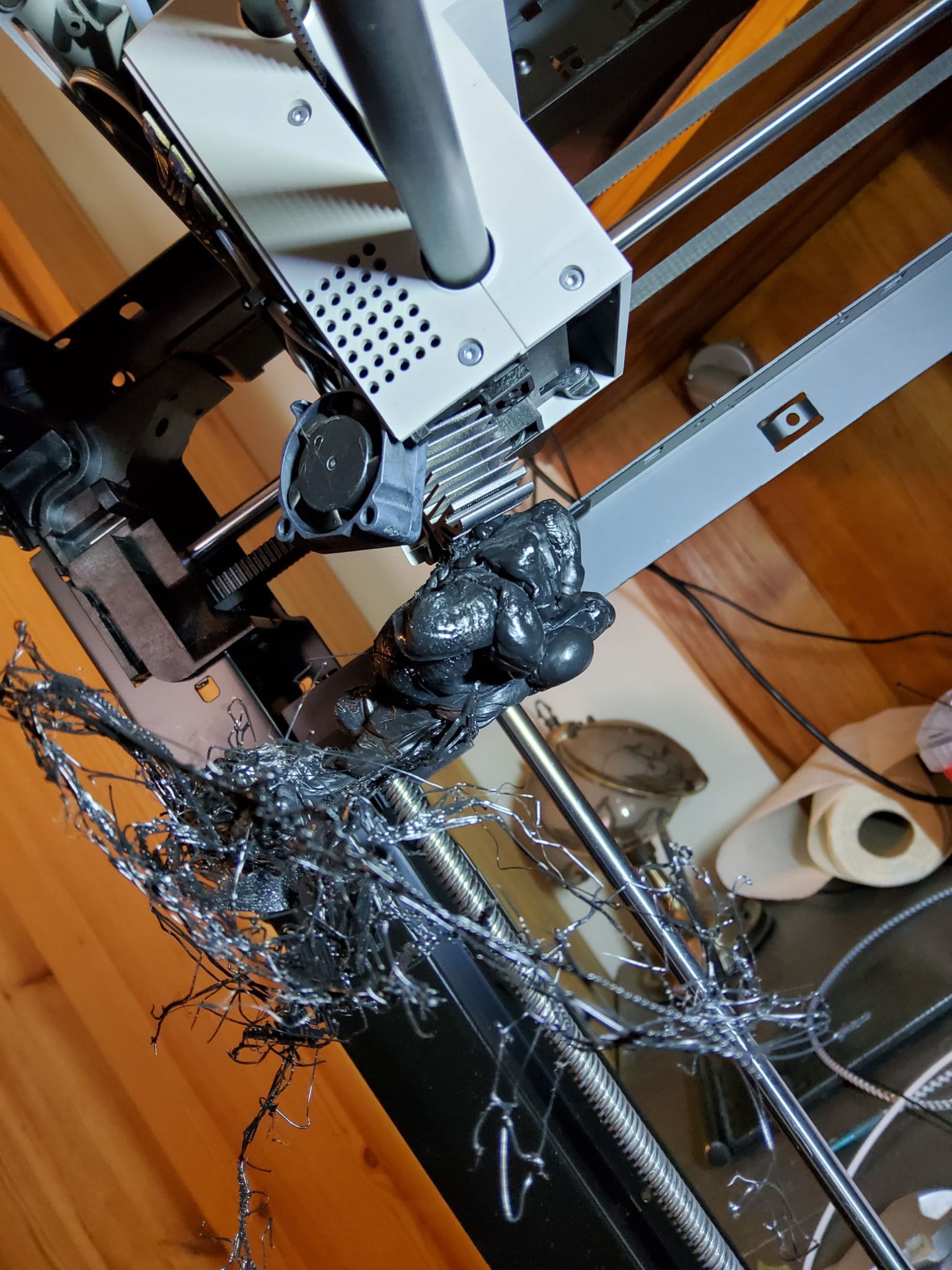

    P1p ça a merde grave

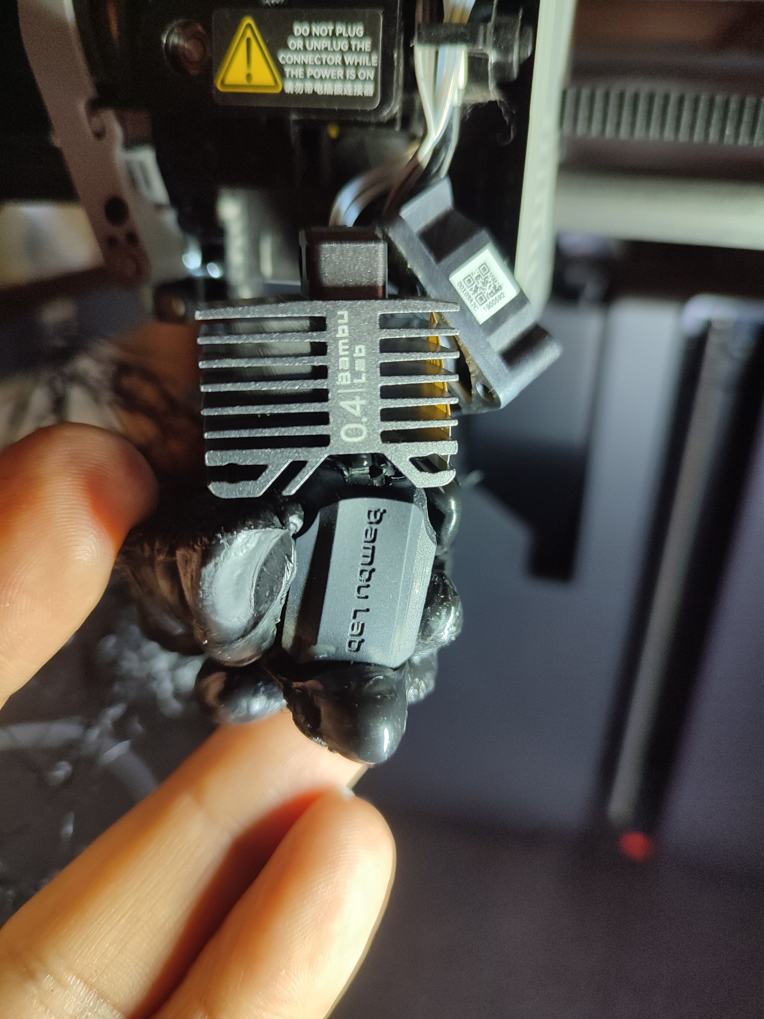

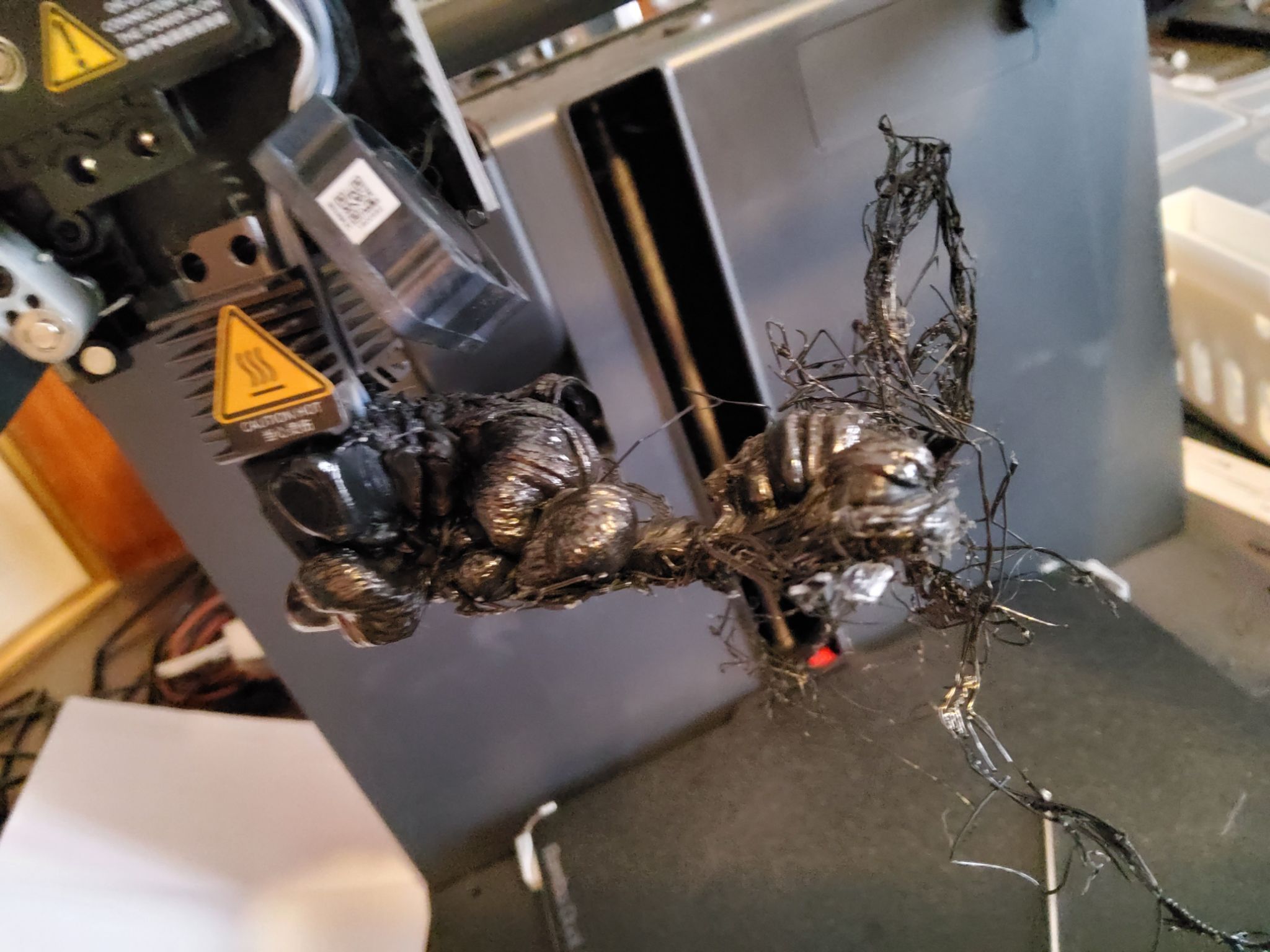

    Alors pour que je reste pas idiot.... Moi c est du pla+ sunlu qui a foiré après le truc que j imprimais , c etait un planisphère chelou, peu d appuis, grande surface .... en même temps très favorable à ce genre de pépin.... mais J ai imprimé depuis que j ai cette ’p1p du petg sunlu aussi... (Le tout sur plaque pei texturé) et je trouve le petg assez difficile à décoller.... en tout cas j aurais pas pensé une seconde lui rajouter de la colle.... (précision je n utilise jamais d outils ou lame pour décoller ) je débrouille à la main..... Du coup je ne suis pas sur d avoir les bonnes info dans les bonnes case.... Je pensais justement retenter le planisphère en petg..... mais c est peu être une idée à la c...

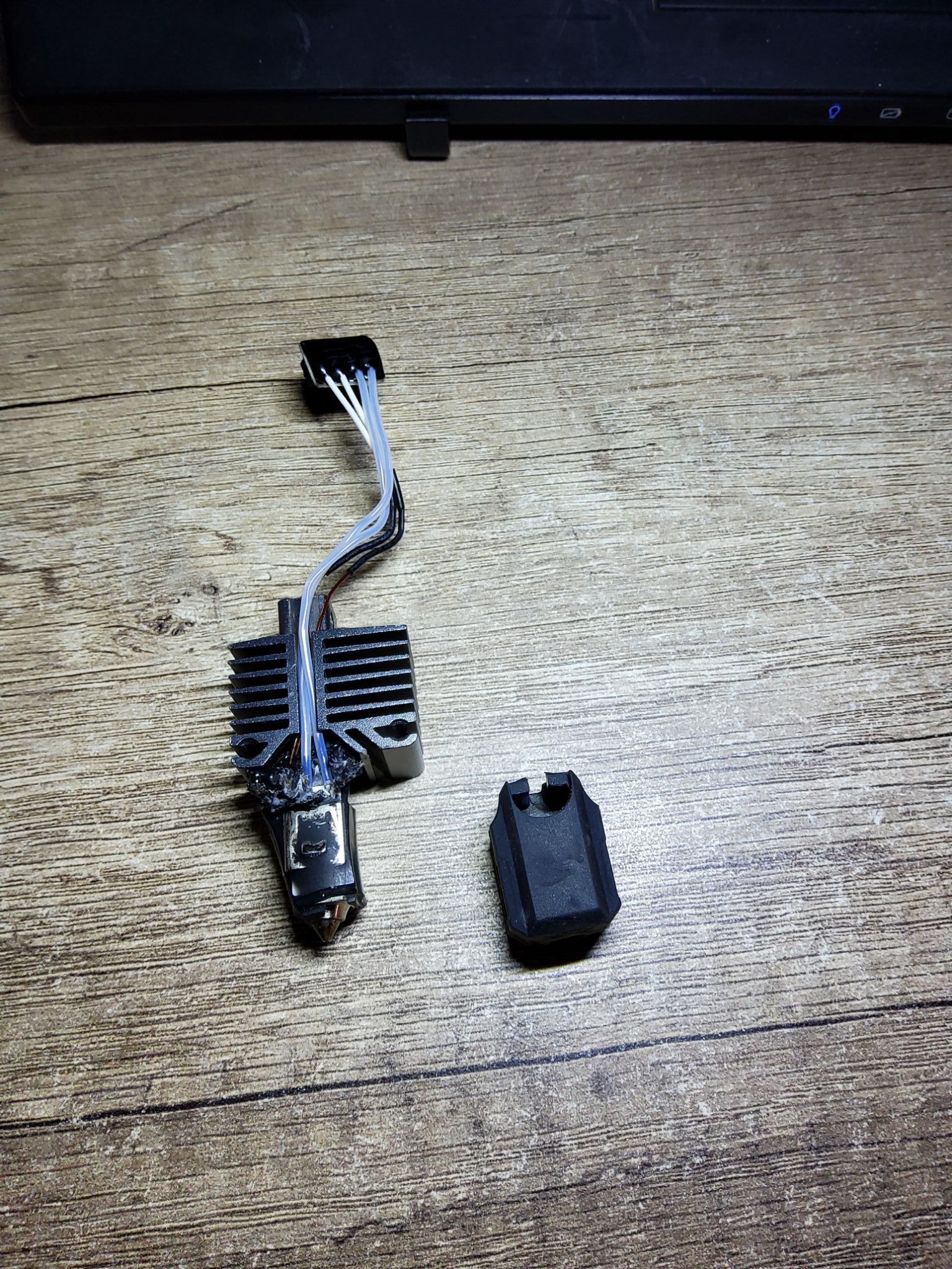

    Ps c est bon ca fonctionne ,,, j ai remonté à neuf sauf les fils que j ai repris pour tester.... je vais tout de même attendre les neufs.... J ai fait un calibrage complet et deux petites merdouilles pour voir. ras ... A défaut d exposer... j ai faillit exploser

    Au petit oignons........ je commande les fils complet c est un lot de trois Et chaussette comme ça c est fait je vais prendre une plaque lisse pour petg du coup Merci tout le monde... c est sympa et ça fait chaud au cœur de pas se sentir seul

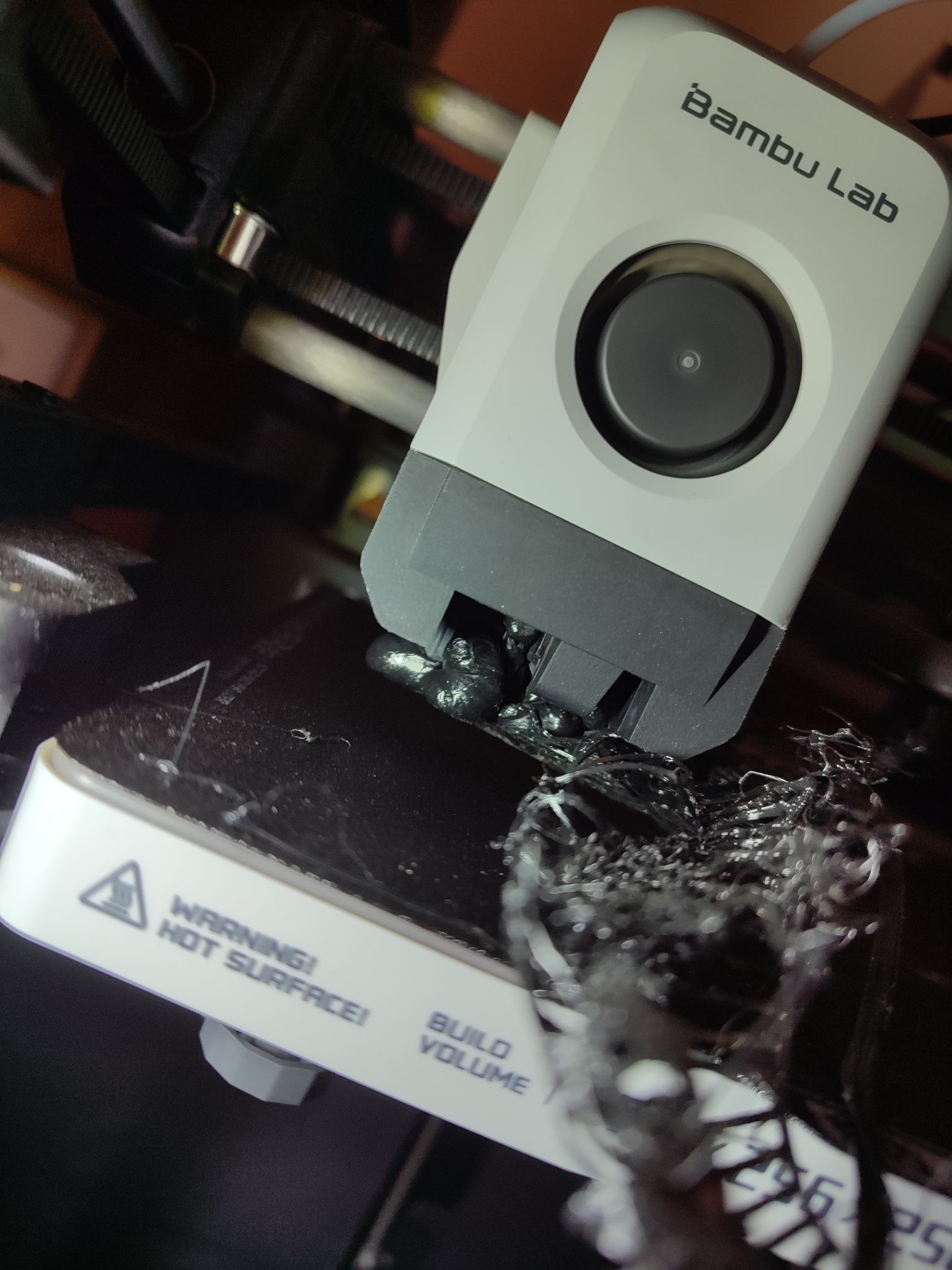

    Je pense que c est exactement ce qui s est passé.....elle a stoppé au bout d un long moment

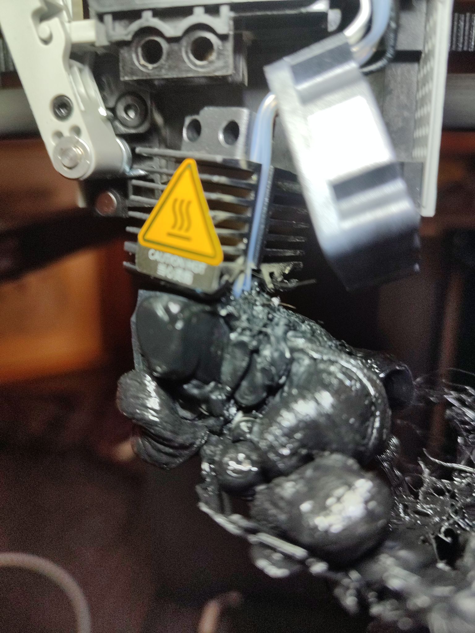

    Reste à comprendre le vocabulaire..... thermistance je pense à la plaque relié aux fils...elle je l ais pas en rechange et pas trouve sur le site...je vais y retourner voir... j ai 2 buses complètes de 4 ,1 de 6, 1 de 8.... un truc de sertissage... d avance Bloc de chauffe c est la buse et le radiateur ? Édit trouvé...avec la chaussette silicone en plus je les avais pas vu s avais pas vu

    Merci Ça avance mais heureusement que je suis plutôt équipé...je gagne du temps...celui qui a pas tout mon bordel il y passe un moment Me reste à sortir le sertissage va falloir y aller moelleux Je suis même pas sur que la buse soit morte finalement

    Alors print core = tête d impression....si je comrend bien....je me mefie de rajouter erreur de compréhension au merdier... Visiblement oui....Le petit ventilateur n a rien Mais les fils ça remonte et je trouve pas de quoi sorti la tête.... Quelqu'un peut me faire des photos de quoi ça a l’air quand c est pas englué.... A mon avis je suis bon pour une bonne facture c est pas avec mes 4 buses que je vais m en sortir.... faut changer ce qui va dessous et tout ce qui est relié aussi fils d un côté comme de l autre.... et vu la température qu ont du subir les fils..... j espère qu il n y a pas plus.... Et la je pense à un pote qui dit toujours : ça marche pas.... tu sais pas pourquoi....prend un marteau.... Ça marche toujours pas ? Prend un plus gros marteau....
  9. Bon trop bien habitué...je lance une impression et a mon retour.....la grosse merde.... C est la première mais ça a pas fait semblant Je fais quoi là ? Les fils sont dedans Ça pue grave...

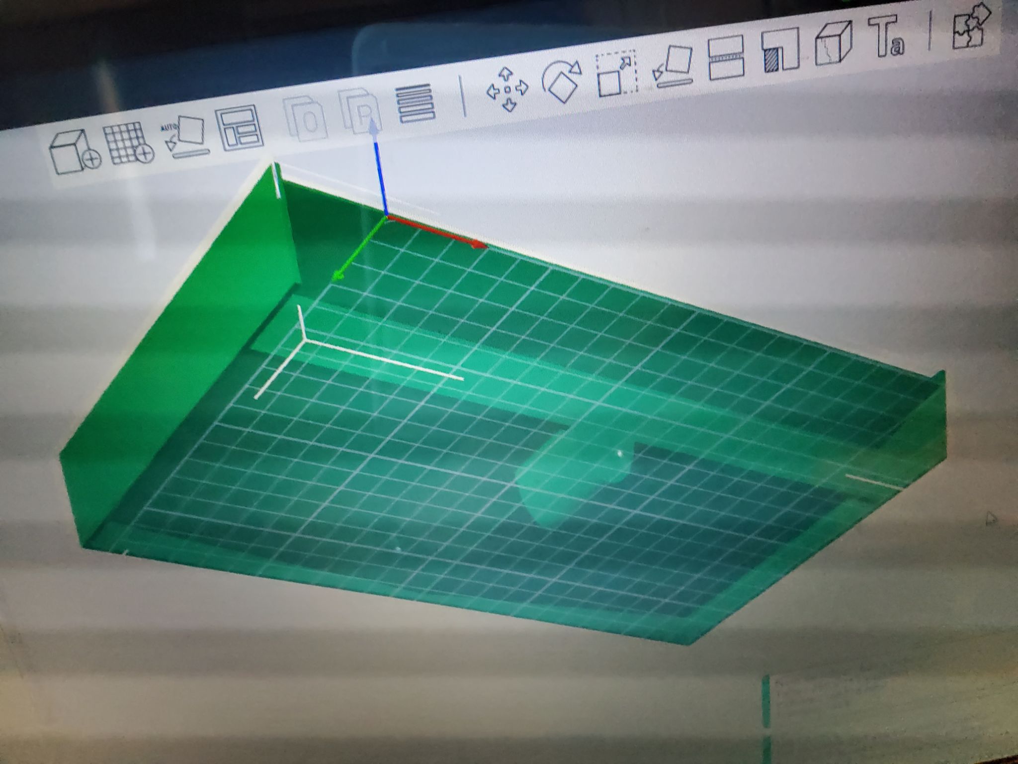

  12. Alors déjà merci... ça donne à réfléchir différemment Pour l étuis j ai lancé la vidéo ... je regarderai demain... par ce que l'anglais et moi...et alors le soir .... mais très intéressant le sujet par contre côté logiciel y a des trucs que j ai pas trouvé je pense . Je vais fouiller pour essayer de trouver. Pour le bac y a pas de poids c est vraiment minime et plus pour éviter un nettoyage fastidieux...de plus il y a forte chance pour qu il y ait un système de recyclage qui se greffe en partie basse... cela dit même avec un fond plus epais il reste le fond de cuve qui descend bien plus bas que le fond dut a la forme du châssis du tour et de la prevision du système de recyclage..donc ça passera pas sans support dans cette position... mais y a de l idée aussi c est très intéressant . Ou je fais une cuve qui se colle ? Ça se colle très bien ? Étanche ? Tu me donne envie de tester au pire la colle à pare brise... ça colle tout... Si y a d autre idées ça m interresse toujours...c est cool

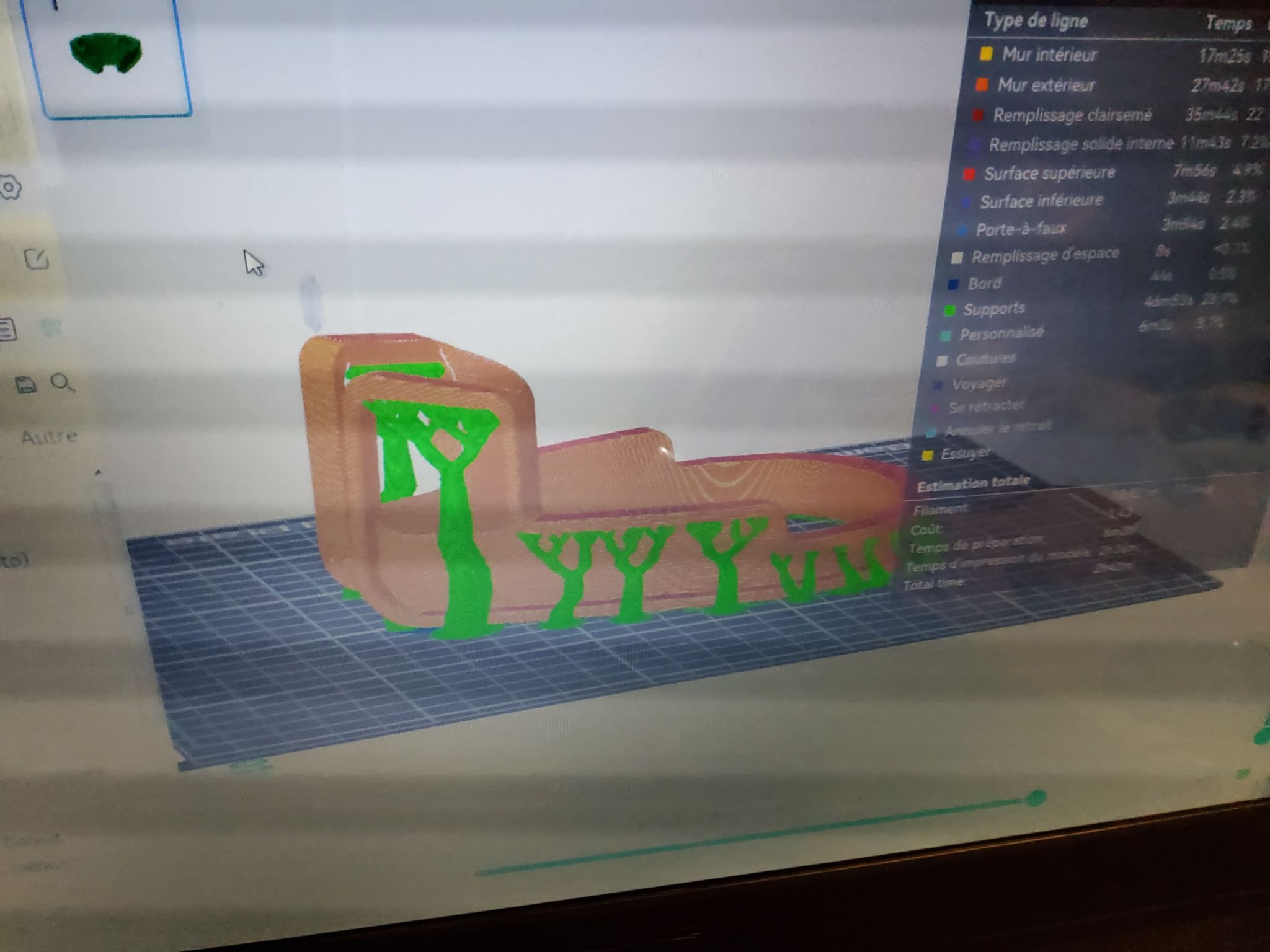

  13. bonjour alors histoire de pas etaler eternellement sur mon post de choix d imprimante, j ouvre ici. alors pour resumer j'ai ma p1p et elle tourne comme un avion... de chasse. j'ai fait mumuse d 'abord avec un fichier de la carte sd. puis des objets thigi, dans la foulé un objet creé... en blanc et depuis hier en noir pla+de chez sunlu. je test un peu ce que ca donne en finition tout ca.... bref ca se debrouille... la machine aide bien. mais tres vite... meme si j'ai encore un paquet de truc a imprimer... mon imagination debordante, lié au fait que cette "conne" fabrique plus vite que je soude je decide de creer un bac de recuperation d'huile d usinage pour mon tour metal,, en pla au lieux de le faire en tole. et arrivé dans studio bambu..... le hic... dans quel sens je l'imprime ? je joins le fichier je sais pas si ca va fonctionner.. je vais voir pour screen apres. - une question par rapport a une autre impression aussi : rapport aux supports... en mode automatique j ai choisi des arbres,, mais bambu m'en a collé partout alors qu 'il ny avait que deux endroit vraiment utile... j ai fini par lancer comme ca apres 1 h a chercher a en supprimer sans trouver... y 'a t il moyen de faire une selection ? bac a huile.stl Le bac a pas de résistance spéciale à avoir...c est purement pratique économique... Comme l expérience c est comme les lampadaires ça n eclaire que celui qui est dessous....alors j viens sous votre lampadaire Oui la c est clairement pas du tout la bonne position pour le sortir biensur.... L autre image c est un étuis de protection de casque openmove...avec la forêt qu il m à collé
