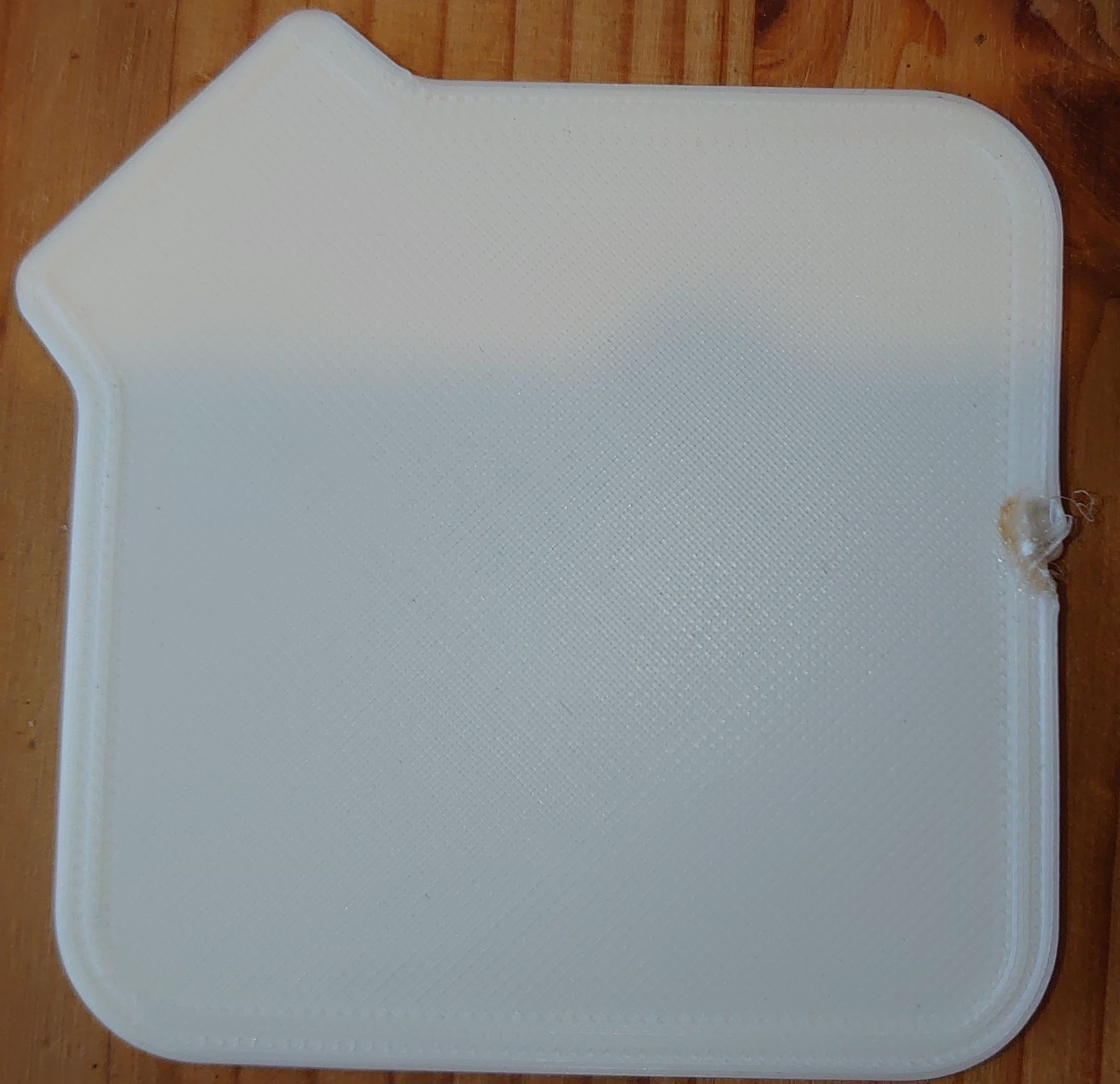

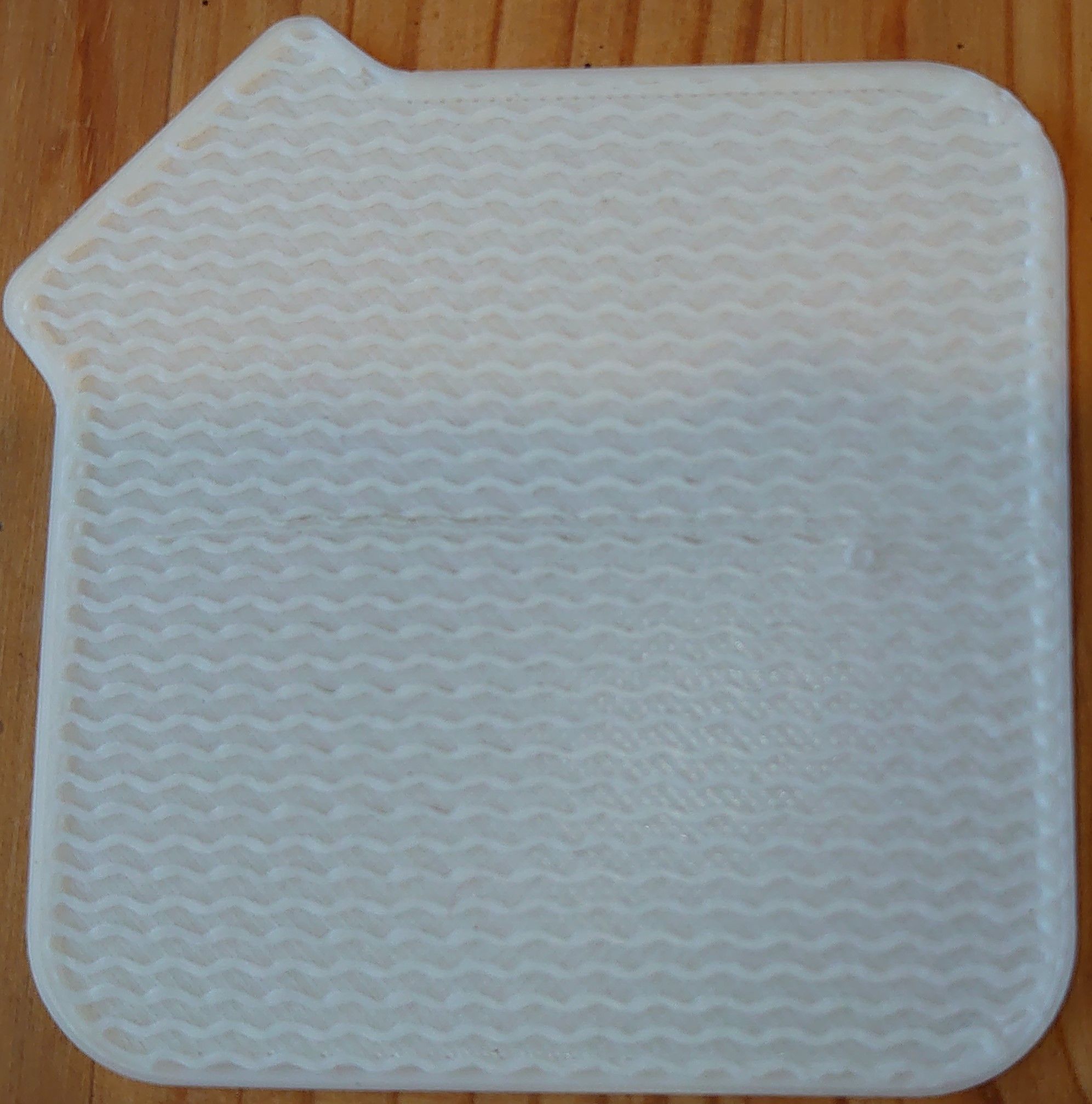

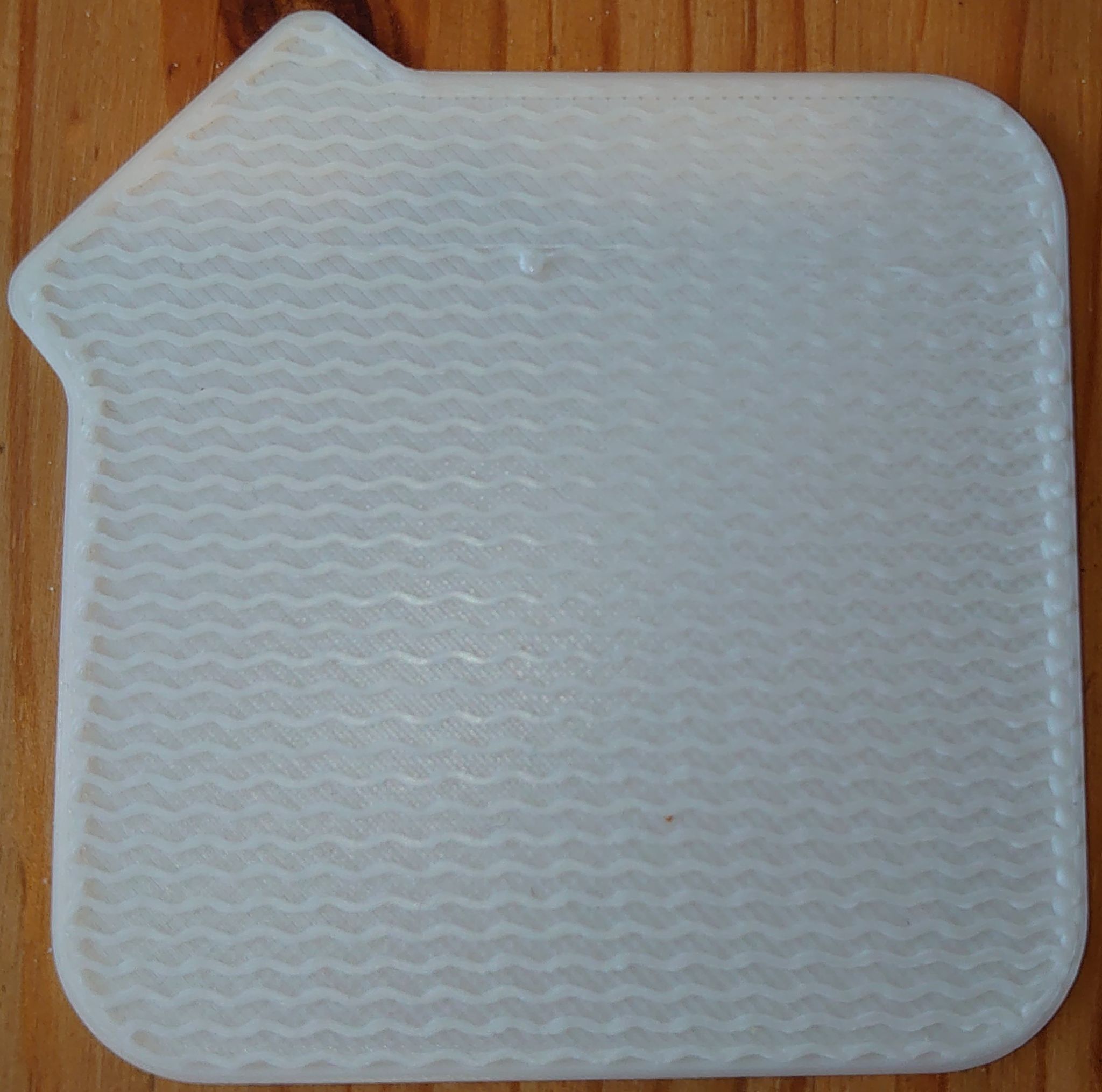

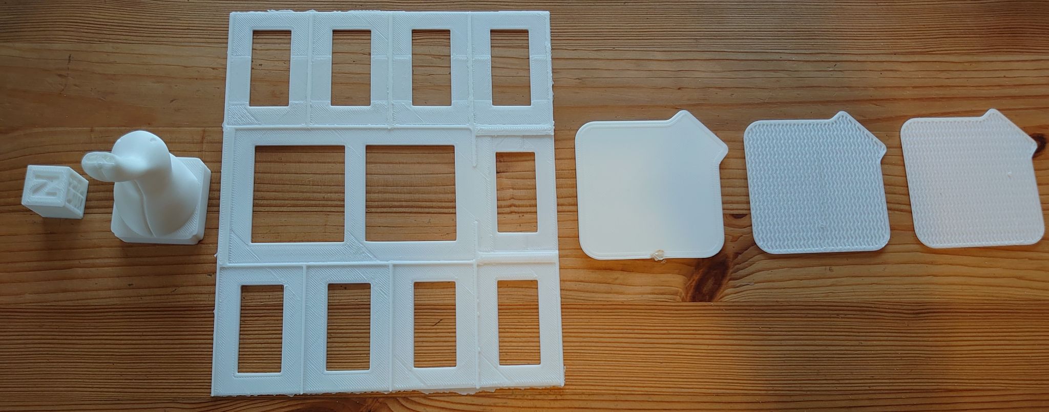

  4. Alors je viens juste de regarder, ça se dévisse avec les clés fournies et il n'y a pas de bande de garantie en effet. Donc sous le capot, les ventirad sont bien fixés pour moi et le ventilo tourne. Je vais regarder dans le post: il parle de changer le voltage des puces (run_current) si je comprend bien via le fichier de configuration (printer.cfg). Je vais faire un test. Comme préconisé dans l'autre post, j'ai fais un test avec un run_current = 1.300 (pour les moteurs) J'ai fais le print officiel de la vis/écrou (env 2h de print à vitesse 95% et extrudeur 87%), dans une pièce à 21°C. Bilan: le print a bien fini. Je retenterai demain d'autres essais pour voir si ça tient la charge. J'attend avec impatience la canicule de cet été !!!
