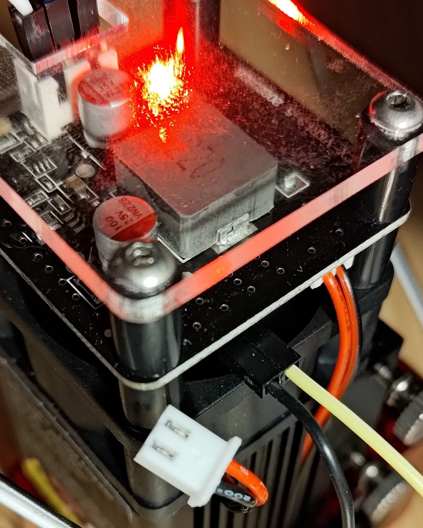

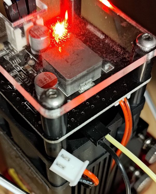

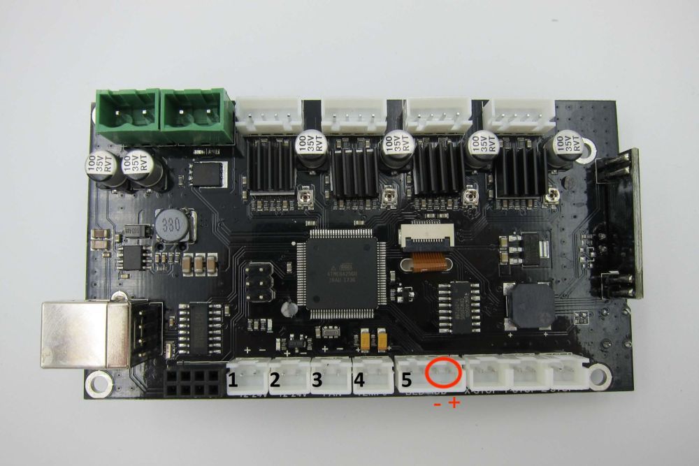

  1. Hello pomme verte Alors après juste un deux essais en vitesse, car toujours pas trop le temps ces jours, le laser est fonctionnel ! La variation de puissance fonctionne. Je pense que c'est effectivement la consommation du laser qui manquait lors de mes essais sur le multimètre. J'ai tout branché et ça a l'air de bien marcher, je renverrai quelques photos lorsque j'aurai eut le temps de faire des essais plus complet. Merci beaucoup pour ton aide !!

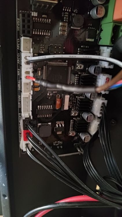

  5. Hello, alors après plusieurs tentatives, j'y vois un tout petit peut plus clair, mais certaine chose m'échappe j'ai contrôlé la tension des broches du bed et je peux enfin les faire varier de 0-5v sur la broche +, ça, ça fonctionne (merci pommeverte !!!) par contre, j'utilise mon multimètre pour voir quel voltage arrive au laser, je trouve que c'est plus simple que de le brancher pour faire les essais de commande (le multimètre est seulement branché à la place de la fiche qui va de la carte de contrôle du laser au laser, voir photo) quand j'envoie les commandes par exemple M4 S128, il monte à 24v puis reviens à 0 après 1 seconde, mais cela doit être dû à la sécurité dans le firmware si je ne dis pas de bêtise (#define LASER_SAFETY_TIMEOUT_MS 1000). Mais quand je fais des essais avec la gravure d'un petit carré et que je change l'intensité de gravure pour voir le voltage qui arrive au laser, j'obtiens qu'il est toujours à 100% et qu'il varie uniquement à très faible intensité, en gros de S255 a environ S15, il est à 100% et en dessous de S15, il varie jusqu'à 12v pour S1. Est-ce que tu comprends ce qui ne marche pas ? cela veut dire que le problème vient plutôt du laser ? ou que le pwm que le laser reçoit n'est pas bon ou trop intense ?

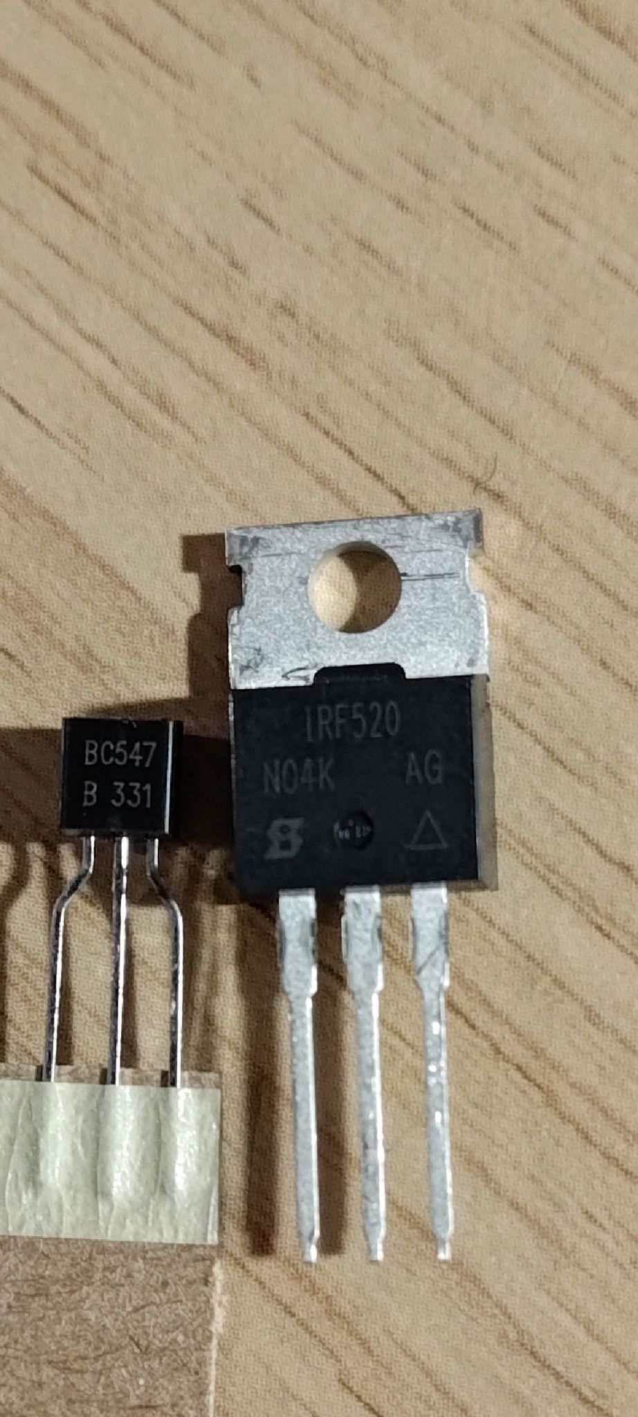

  7. je vais essayer avec le transistor par contre vu mes grandes connaissance en électronique je t'avoue que j'ai un peu de peine a lire ton schéma merci beaucoup de toutes tes explications pour un débutant bricoleur haha oui c'est ce que je voulais faire une fois les test de branchement réussi
  8. c'est effectivement cette carte-mère, avec le firmware que tu m'as envoyé je peux varier de 0 à 5v avec la commande M4 Sxxx les broches du bed que j'ai entouré en rouge.C'est ce que j'ai voulu faire mais cela ne fonctionne pas, maintenant si je me branche sur le pin - du fan cela allume le laser à 100% jusqu'au réglage 49% de vitesse du ventilateur et en dessus cela éteint le laser
  9. Merci beaucoup pour le firmware ! j'ai pu le téléverser et j'arrive à varier l'intensité de la broche du bed entre 0 et 5v mais pour ce qui est du branchement au laser, j'ai un peu de peine, je ne sais pas quoi relier pour que le signal PWM passe de la carte au laser. J'ai fait quelque essai, mais rien n'a fonctionné, avant, j'avais le négatif du fan branché au PWM du laser et l'alimentation positif et négatif sur VCC et GND mais là, je n'arrive pas envoyer le signal sur la broche PWM car si je branche le positif du bed, j'ai 5v continue et le négatif ne fait pas varier le laser. peux-tu m'éclairer ? Merci pour lasergrbl, je vais essayer ça !

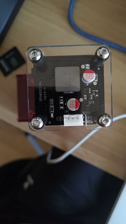

  13. Hello merci pour l'accueil et t'a réponse rapide ! Effectivement la version que j'ai date un peu je vais prendre un nouvelle ! Concernant le signal PWM si j'ai bien compris d'après les infos que j'ai trouvées, la prise fan que j'ai sur ma carte est alimentée en 24v sur le plus et le signal PWM est contrôlé sur la broche négative. ce qui fait que sur mon laser, j'ai branché la fiche PWM au négatif de ma sortie fan et du coup j'arrive à varier ça puissance avec les commandes M106 mais elles sont inversées. Comme je l'ai dit je suis vraiment pas doué en électronique. Mais pour avoir mon signal PWM correct il faudrait que je réduise les 24v de ma prise fan avec des résistances puis que je branche cela a la fiche PWM de mon laser c'est ça ? J'ai mis des photos cela sera peut-être plus claire Pour le signal PWM j'ai également pensé à utiliser une autre broche mais je n'ai trouvé aucun explicatifs des détails de branchement de la carte mère de la Wanhao i3 mini

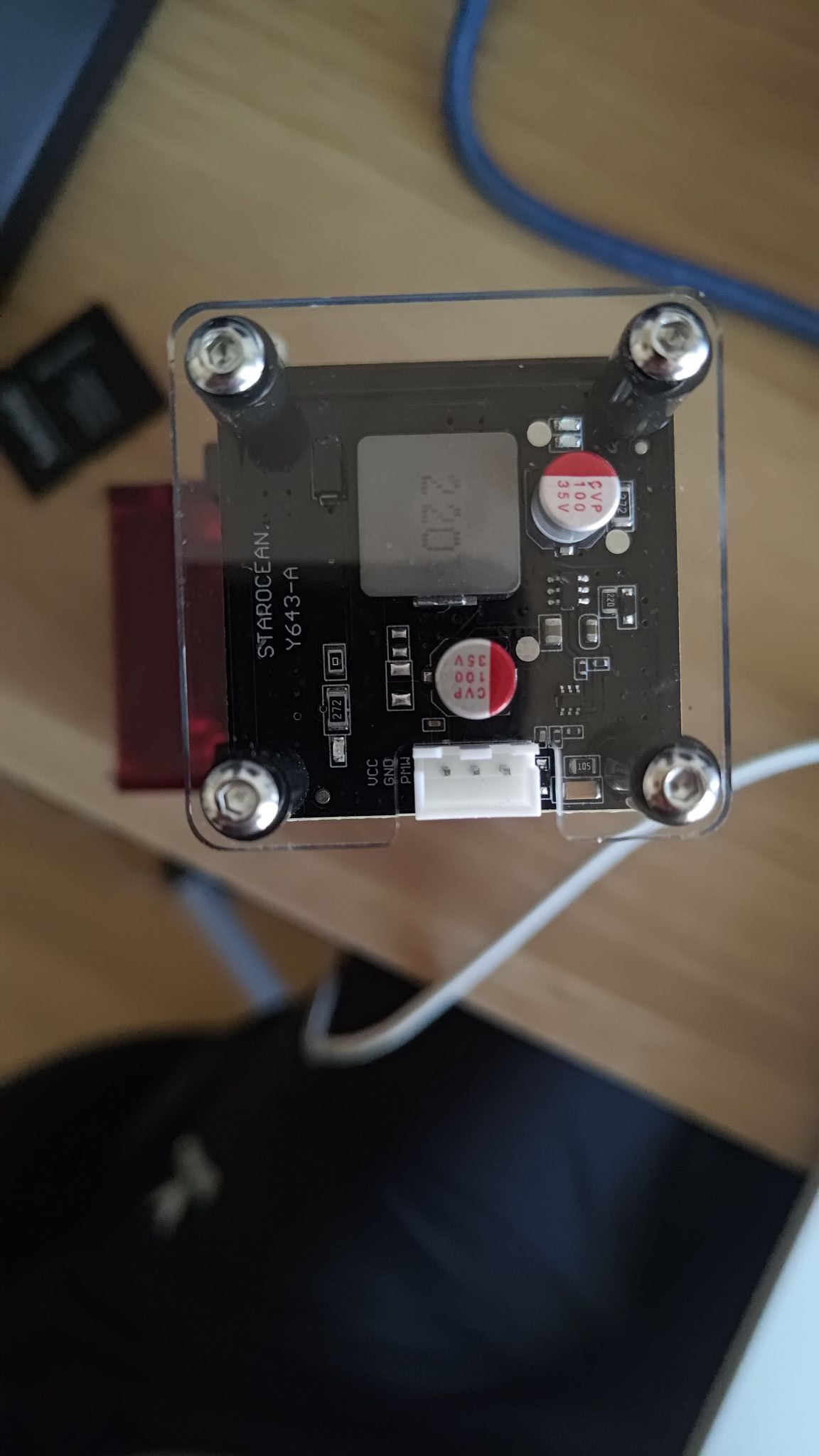

  14. Bonjour, Depuis un moment je galère pour convertir mon ancienne imprimante 3d la Wanhao i3 mini en graveur laser. J'ai un module laser 5w de creality (le CV laser module). Il a 3 broches pour le branchement, une 24v, une GND et une PWM Je l'ai branché l'alimentation 24v sur le ventilateur de refroidissement du hotend comme ça j'ai une alimentation constante et j'utilise le pin négatif du ventilateur réglable pour le signal PWM. (Je vais utiliser cette imprimante 3d uniquement pour la gravure laser) Mais le problème c'est que le signal est du coup inversé quand j'utilise les commandes M106 S0 le laser est a pleine puissance et M106 S255 il est éteint. Est ce que quelqu'un sait comment inversé le signal ? Peut-être dans le firmware ? Ou faire en sorte que S255 = éteint et S0 = 100% (je mis connais vraiment pas en programmation) j'ai effectué beaucoup de recherche mais impossible de trouver une solution. Voici le firmware que j'utilise : https://github.com/thisiskeithb/Wanhao-Duplicator-i3-Mini-v1.3-Firmware Quelqu'un pourrait m'aider ?
