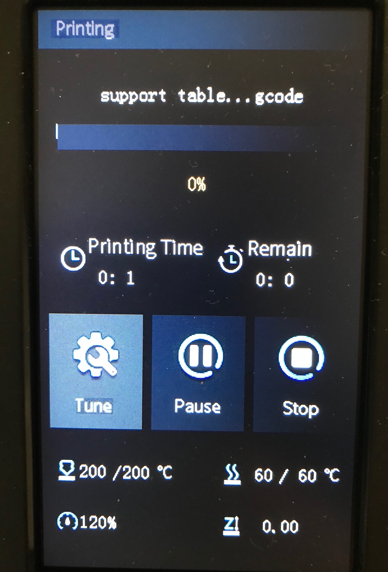

  1. Y a peut-être moyen de je la fasse remplacer du coup (la carte, pas la machine). J'attends de voir ce que ça donne avec la nouvelle carte SD et si c'est pareil je contacterai le vendeur (sur Amazon)
  2. Hello, Sur une machine neuve ?
  3. Quand l'impression se lance, je ne touche plus à rien, bien évidemment Mais, imprimante ouverte, si je vais dans Print, je ne vois rien, et je fais entrer/sortir la carte jusqu'à ce que le fichier apparaisse à l'écran. Cela change quoi que ce soit ? A la maison j'ai toujours mis la carte machine démarrée (je prépare le fichier sur l'ordi pendant que l'imprimante chauffe). Je viens de commander une SD Philips classe 10 de 8Go ... on verra si cela change quoi que ce soit.
  4. Ça évolue ! En entrant / sortant la SD plusieurs fois il arrive au bout d'un moment que le fichier apparaisse. Quand je clique dessus la machine se met en place et elle n'imprime pas (voir la photo jointe) Ce matin j'ai réussi à lancer une impression que j'ai du arrêter car ça merdait (normal, je n'avais pas fait les réglages du plateau). Je viens de réessayer, j'ai entré/sorti la carte 15/20 fois, le fichier est apparu, et depuis c'est figé. Le plateau est chaud, la buse aussi, mais elle ne part pas. Quand je veux arrêter l'impression je ne peux pas, l'écran est figé, je suis obligé de reboot la machine. A la maison sur ma Ender 3 c'est parti du premier coup sans problème. C'est relou car j'en ai besoin pour produire des pièces pour un dossier ... ça commence à être chaud
  5. @fran6p : non le firmware est passé avec la carte SD d'origine. Mais étant donné que les fichiers étaient invisibles, j'ai testé ensuite avec le Kingston. J'ai testé différents fichiers gcode (dont certains que j'ai déjà imprimé plusieurs fois à la maison) et aucun n'est apparu.
  6. Non je n'ai pas d'autre SD sous la main. Mais que les deux ne marchent pas c'est quand même fort ! (d'autant que les mises à jours de firmware sont passées, elles)
  7. Bonjour à tous, J'ai acquis une Ender 3 v2 sur mon lieu de travail. Je l'ai installé ce week-end, avec un double axe Z, et un capteur de filament. Quand je mets ma SD dessus, aucun fichier gcode n'est visible, alors qu'à la maison sur ma Ender 3 (v1 du coup) les fichiers apparaissent bien. Testé avec la clef d'origine, mais également avec une Kingston 64Go, les deux formatées en fat32 comme il faut (j'ai bien lu le tuto qui explique la manip) J'ai tenté de réinstaller le firmware de base fourni sur le site Creality, ça ne change rien (je suis en 1.0.2 désormais) Est-ce déjà arrivé à d'autres ? HELP !
