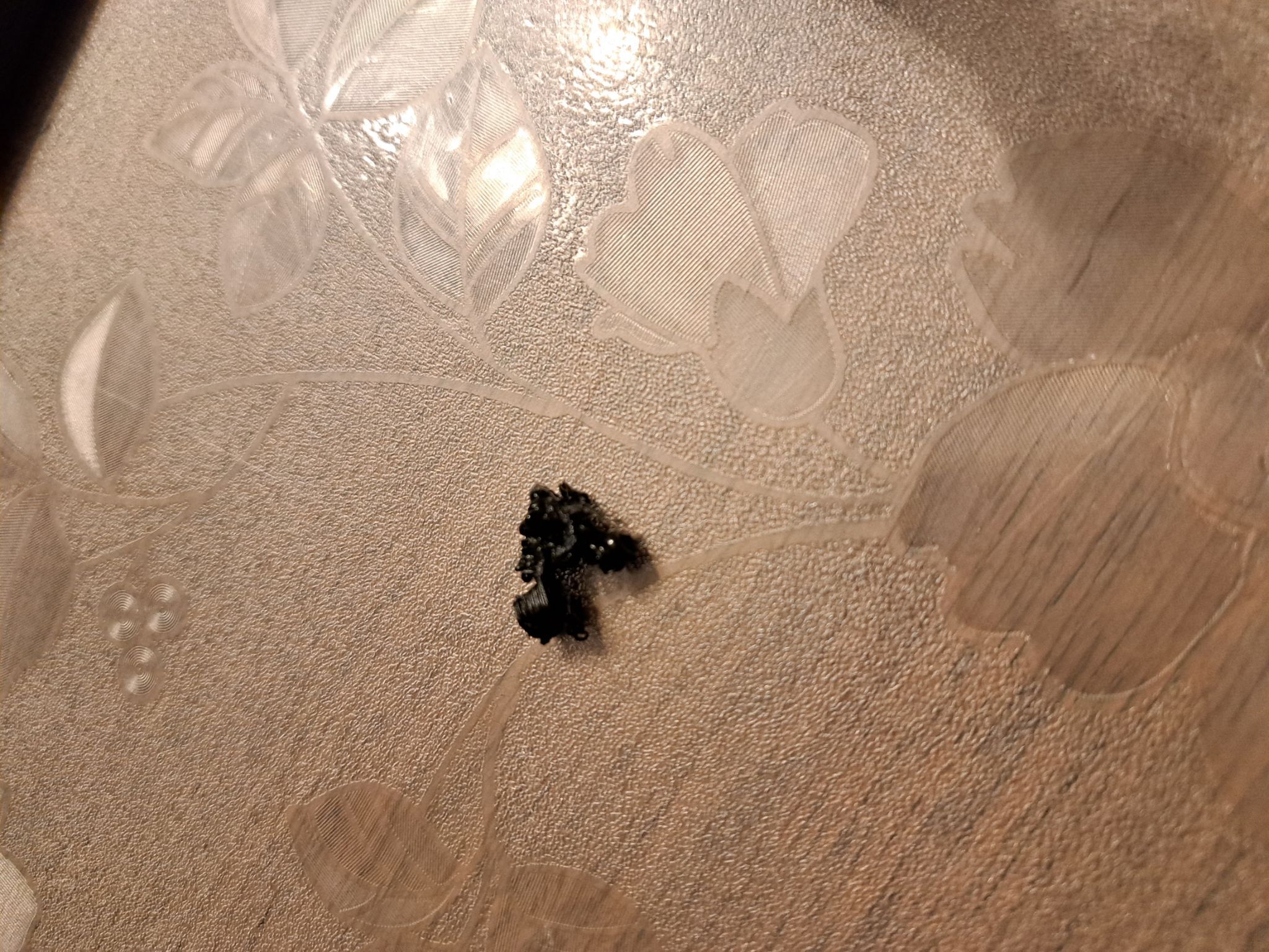

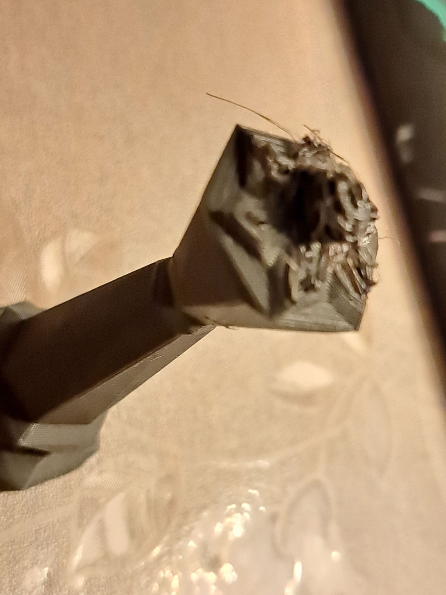

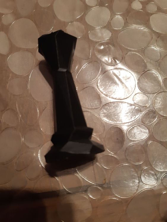

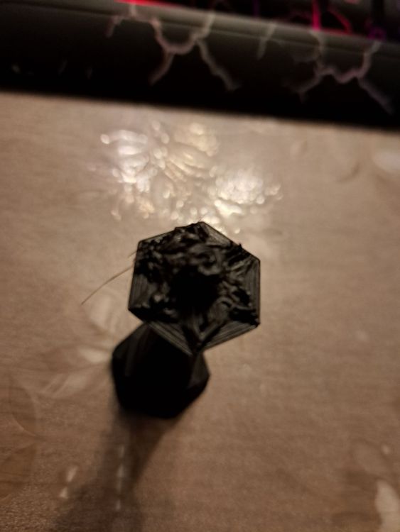

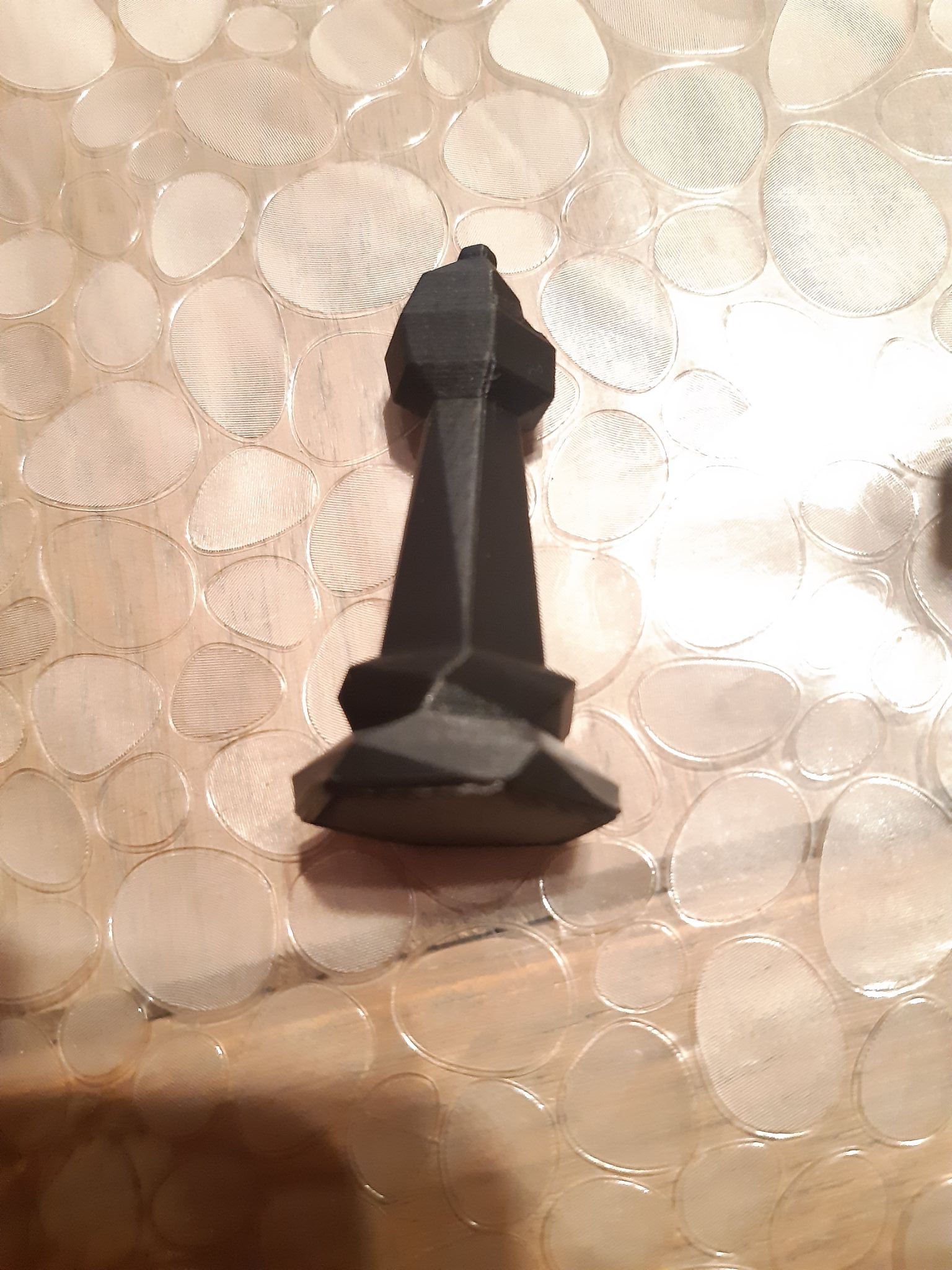

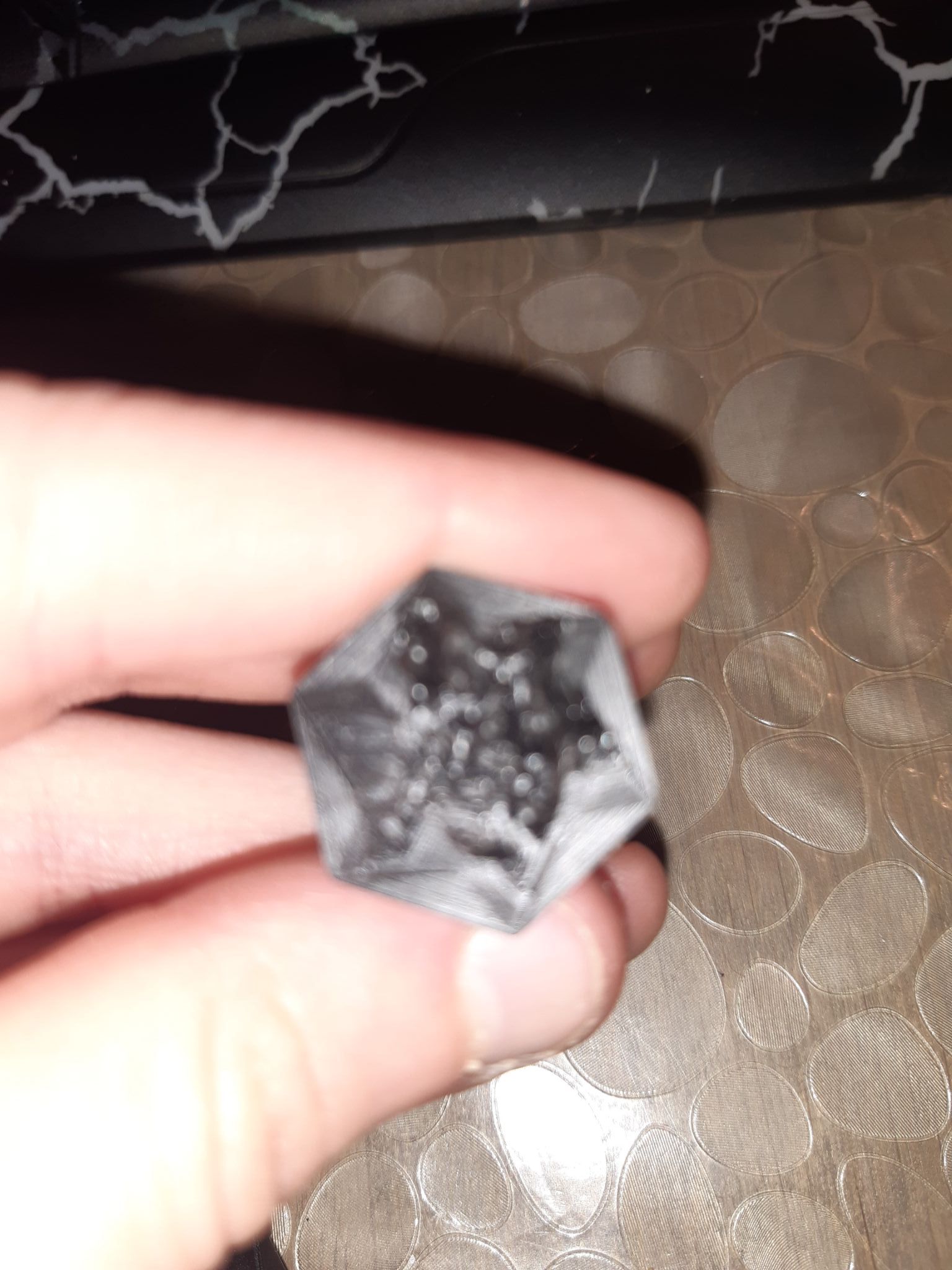

  1. Les pièce sont différentes il a une grandes et une petite mais il n'as même pas 1 cm Et ci ce n'est pas le refroidissement c'est quoi???
  2. Salut c'est fait et sa ne marche pas du tout. Le petit bout est celui du roi. Normalement, quand je le fait seul il ne se rate pas. oui c'est ça

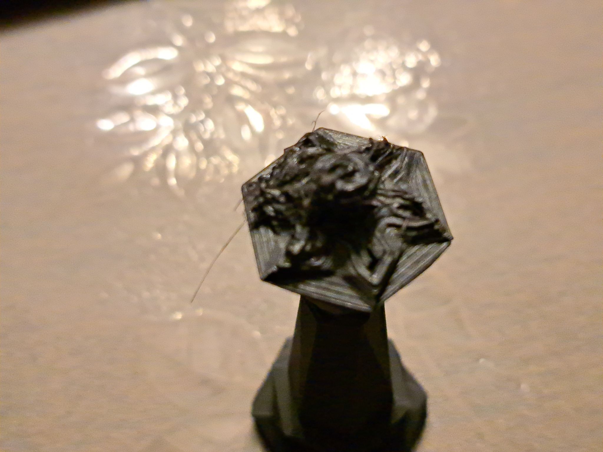

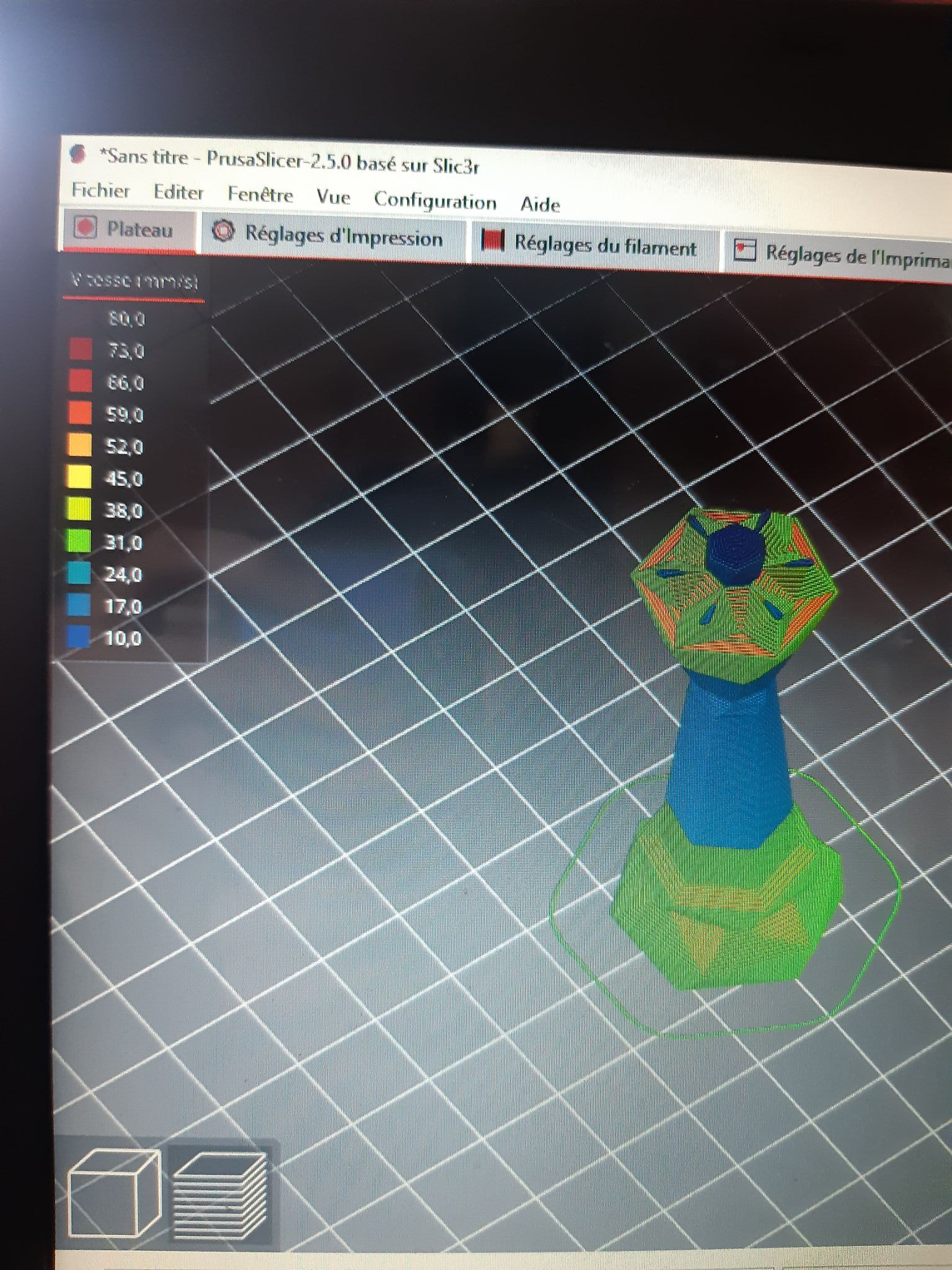

  3. en la démarrent l'impriment fait du bruit puis après il n'as plus de bruit Salut sur Pruraslicer Je vois que la vitesse est différente et plus rapide la ou la buse "fond " la pièce Voir la photo
  4. Pour La vitesse min d'un couche est à 10 sec le ventilateur marche bien et il viens sur la buse ( le souffle du ventilo )
  5. Bonjour à tous et à toute, J'ai une ender 3 max néo et Je suis nouveau dans l'impression 3D .

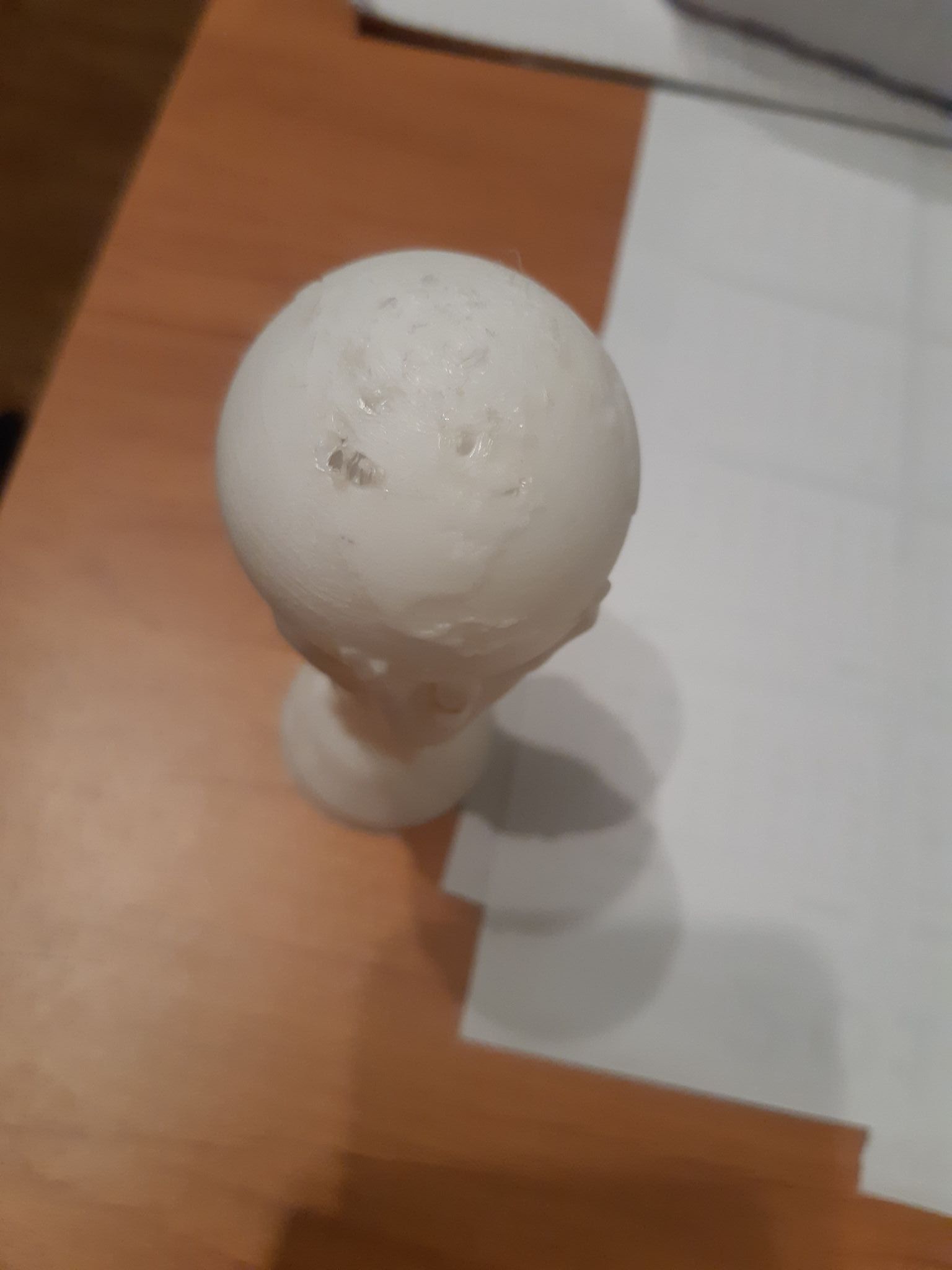

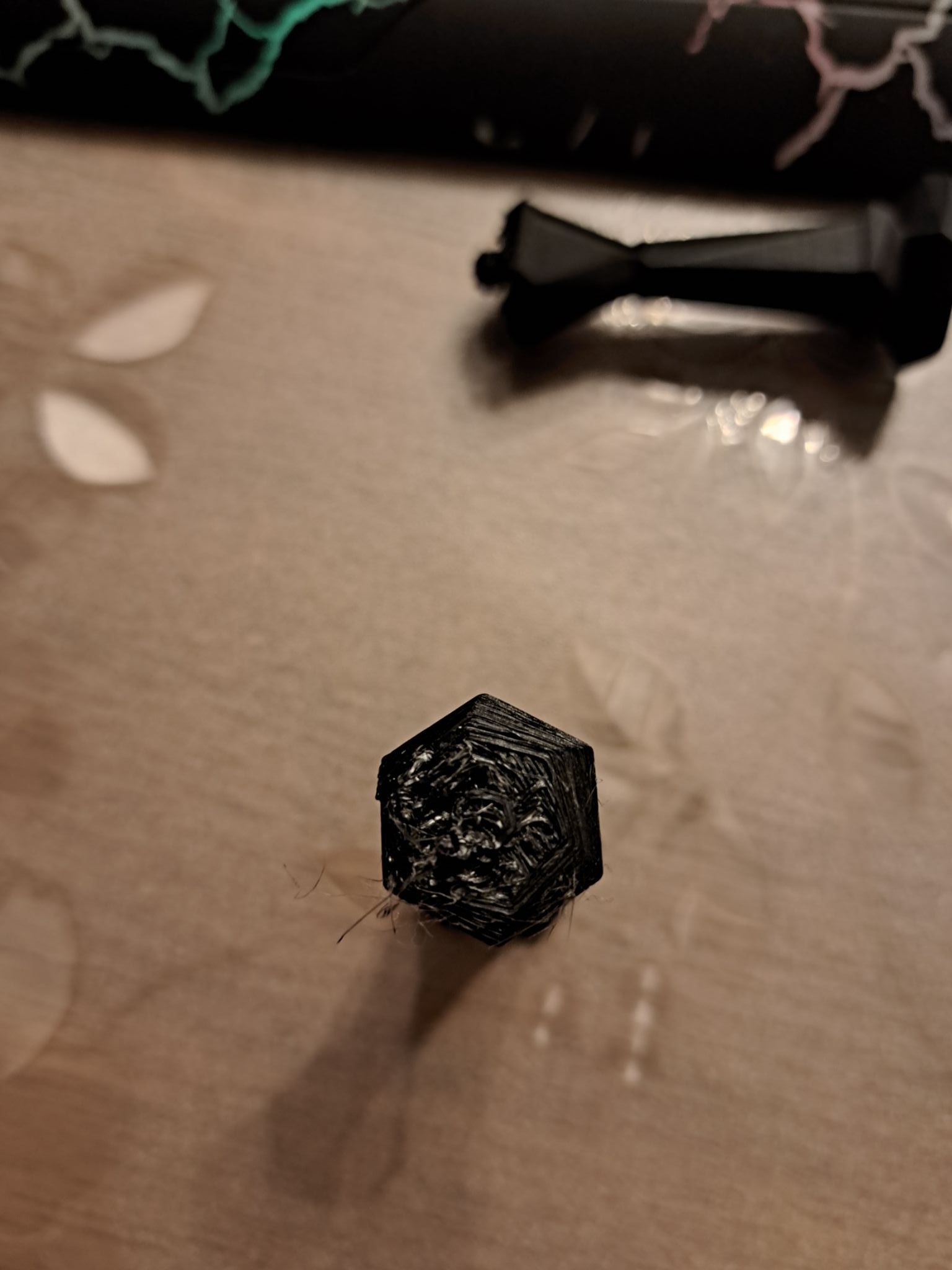

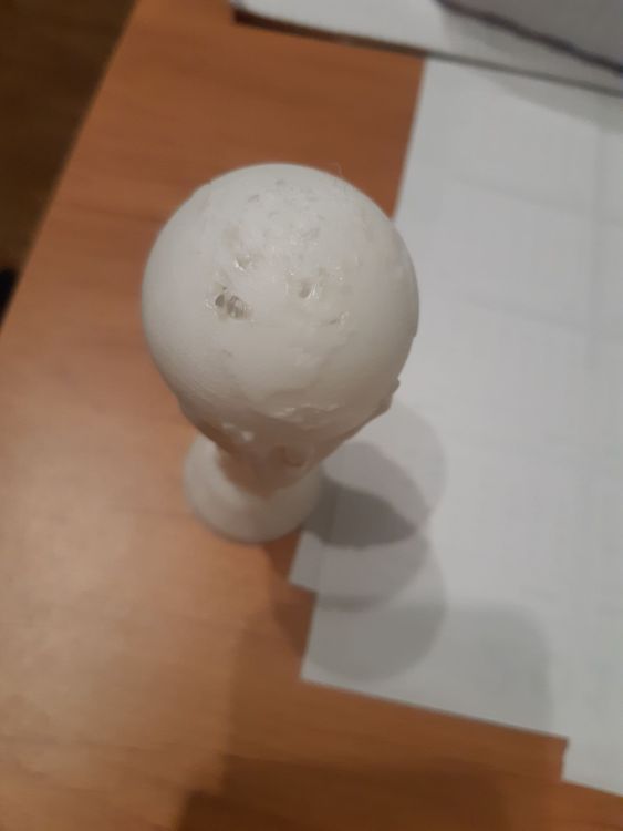

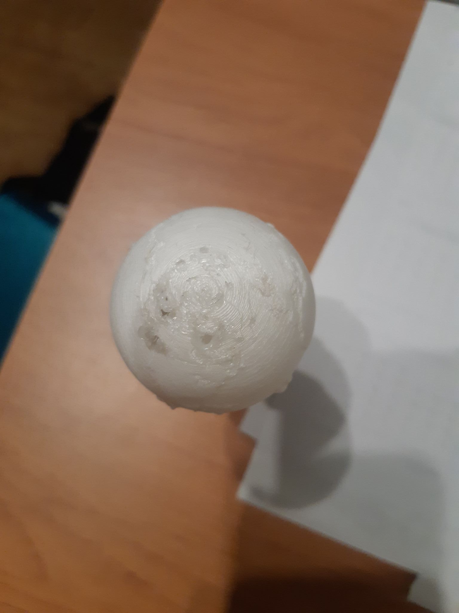

  6. Bonjours j'ai une Ender 3 max néo Avec du PLA de 1.75mm le plateau chauffe à 50 et la buse 200 degré. en dessous se trouve des photo de la reine qui est ratée et le fou qui lui est très bien faites. Comme dit en haut je pense que ma buse touche la pièce et la "fond". Mais pour des autres pièces plus petits il n'as pas le problème. Ou pour les plus grandes sa le fait au dessus de la pièce comme la pièce en blanc. Merci d'avance et désolé pour le temps de réponse. Désolé Voilà désolé pour le temps
  7. Bonjours, Ma buse fond le dessus de ma pièce mais quand je fais une autre pièce plus petit il n' a rien. Que dois je faire
  8. Salut j'avais pareil et je l'ai réglé sur cura dans les paramètres d'impression et puis dans adhérence du plateau. Et tu met Sur le radeau.
