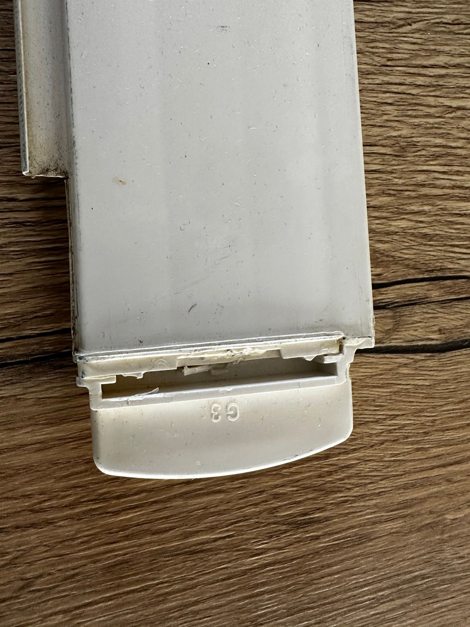

  4. Je regarde à droite à gauche et il semble bien que ça soit du PVC, les lames en polycarbonate existe mais le prix et deux fois supérieures, d'ailleurs le volet à moins de 10 ans mais il est effectivement cassant si on force sur une lame pour la démonter par exemple. Merci pour les conseils je note ça précieusement pour faire mes futures pieces.

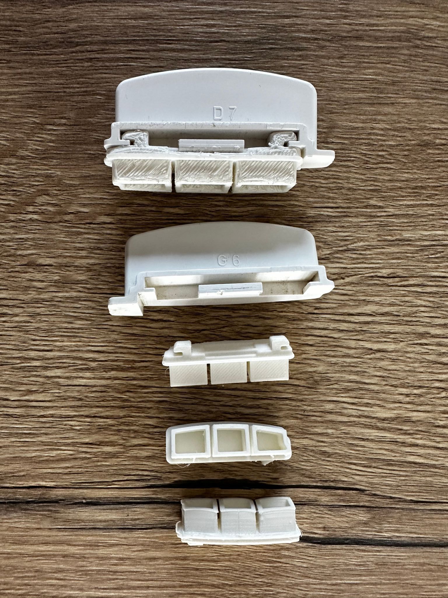

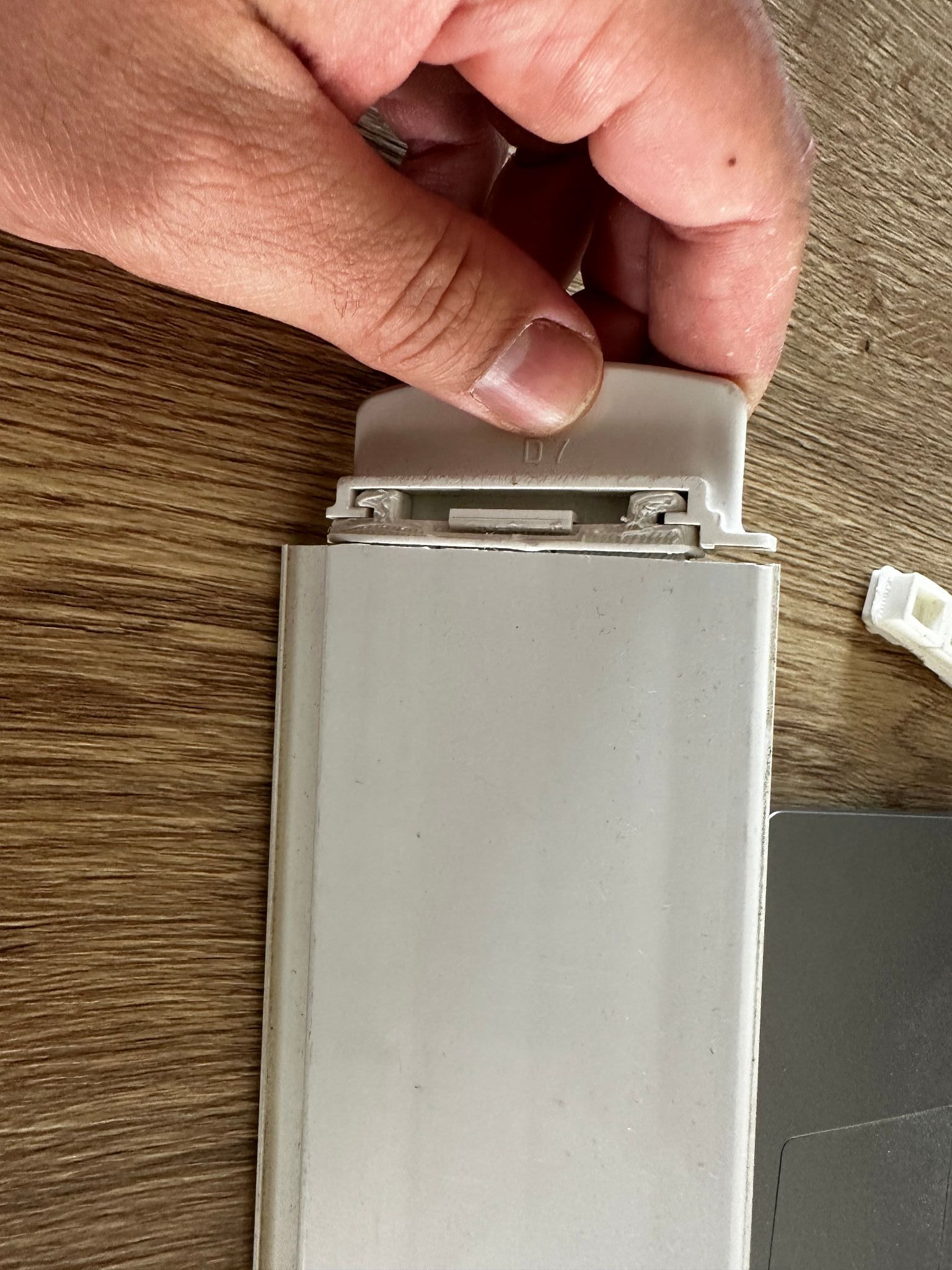

  8. Bonjour à tous, Je viens vers vous pour avoir des conseils sur l'achat d'une imprimante 3D. Ça fait quelques années que j'aimerais bien avoir une petite machine à la maison pour bricoler avec et m'amuser, mais sans réel besoin je n'ai jamais sauté le pas. Aujourd'hui j'ai un besoin concret, j'ai acheté un volet de piscine d'occasion qui est trop large et que je souhaite découper à la bonne taille. Il y a une pièce en plastique qui vient sceller les lames de façon étanche, c'est cette pièce que je souhaiterai imprimer et ensuite coller. Je pense qu'avec une imprimante 3D le projet est réalisable avec des couts mesurés. l'achat d'un volet neuf est aux alentours des 1500€. Je voudrais que le cout global ne dépasse pas 700€ au-dessus je pense que le travail serait trop important à faire et ça ne voudrais pas le cout à mon sens. En fouillant un peu sur internet j'ai vu qu'une impression 3d FDM avec du PETP pourrais convenir à mes besoins, mais je suis complétement néophyte sur les technos d'imprimante 3D. Voici mes contraintes : - Résistance à la chaleur : 60-70° (soleil qui tape les beaux jours) - Résistance à l'eau et produit chimique de la piscine. - Résistance mécanique assez bonne pour résister à un frottement modéré -Une machine capable d'imprimer environ 100 pièces sans trop tomber en panne (je suis pas contre quelques chose qui se bricole) La piece en question ressemble beaucoup à ça : https://files.forumpiscine.com/images/bo/bouchon1-jpg-stor-632853a974c11957450.jpg https://files.forumpiscine.com/images/bo/bouchon2-jpg-stor-632853c6c8ef5499320.jpg A votre avis c'est quelque chose de jouable ou pas du tout ? Merci d'avance pour votre aide.
