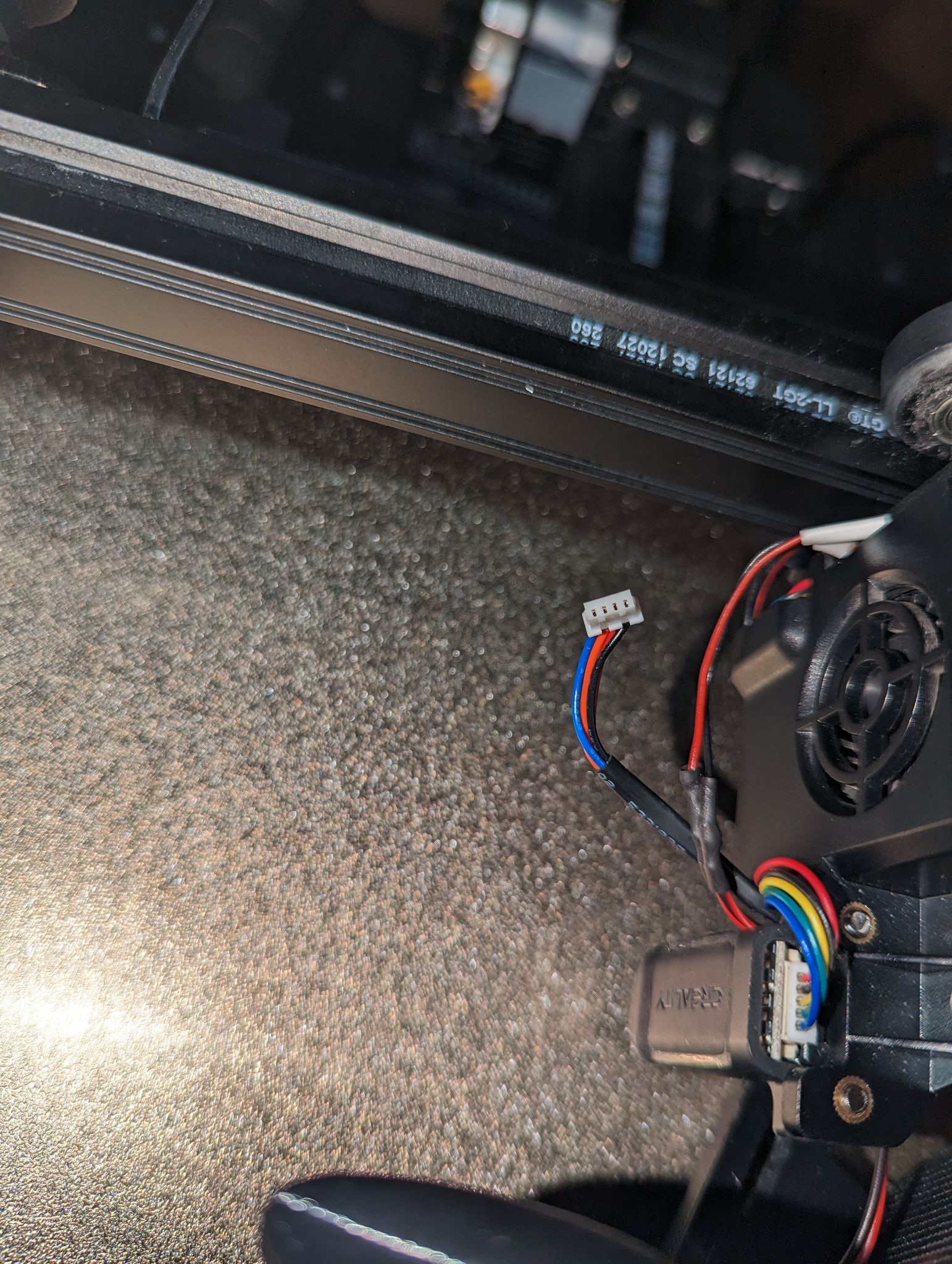

  1. Bonjour, Je vous donne de mes nouvelles, ça pourra servir à quelqu'un d'autre. J'ai trouvé effectivement avec un test par aiguille piquée dans le câble, un des fils coupés à l'intérieur de la nappe, à environ 7-8 cm de la tete d'impression. Absolument invisible à l'oeil nu, aucune déformation, boursouflure ou autre, d'apparence normale. Jamais je n'avais vu un cable coupée ainsi dans une nappe, c'était le 5 à partir du bord donc en coeur de nappe, incompréhensible... Fin du debug Ender, pour l'instant... car je crains que ça ne recommence sur un autre...
  2. Bonsoir, Oui c'est exactement le comportement du moteur comme la vidéo. Je viens de mesurer le connecteur il fait 6 mm de largeur et au pied à coulisse pas facile à mesurer, mais oui je dirais que l'écartement des pin c'est vers 1.2-1.3 mm. Ce serait quoi ce type de connecteur ? Je pensais que c'était la carte mère, mais sur ce que tu as trouvé, une personne parle de cable defectueux qui relie la téte à la carte mere....
  3. Bonjour J'ai une ENDER 3 S1 Pro depuis 1 mois, tout allait bien, mais aujourd'hui en cours d'impression, l'extrudeur n'extrude plus rien.... A la main, tête chauffée, le fil sort bien, si je tourne le pignon. Si je fais un test de sortie du fil par le panneau de commande, le pignon se met à brouter un peu comme sil allait d'avant en arriere comme une vibration, il ne tourne pas, mais vibre sur place en fait. Du coup le fil ne sort pas, une fois qu'il a vibré, il s'arrête et là plus moyen de retester sans arrêter l'imprimante, la redémarrer et recommencer. Ca m'a fait ça ce matin, j'ai tout démonté, vérifié le pignon, le moteur, rien de bizarre, ça tourne bien. J'ai meme lancé le moteur sans l'extrudeur pour voir si l'extrudeur posait pb, pareil, il broute sur place de lui même, petit pignon du moteur à l'air libre, donc c'est soit le moteur, soit la carte mère, je ne vois que ça. Du coup j'ai arrêté, puis je m'y suis remis quelques heures après et là, il a redémarré ! Je refais des essais et ça recommence, il broute sur place, peut être qu'en laissant refroidir ça reviendra à nouveau dans quelques heures...je ressayerai Du coup ce matin, je me disais que ça devait être le moteur, mais vu qu'il vient de rebouger, je me demande maintenant si c'est pas ma carte mère qui déconne... ? J'ai cherché sur le forum, mais on ne peut pas intervertir le moteur avec un autre moteur d'axe, le connecteur n'est pas le même.. A votre avis ? Merci.
