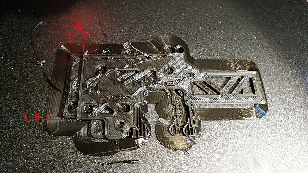

Bonjour J'aurais besoin de vos avis sur un truc bizarre qui m'est arrivé tout a l'heure pour la première fois . Ma pièce était partie pour 5h d'impression et au bout de 15mn je suis allé voir si tout allé bien j'ai eu la surprise de voir que ma pièce a été décalée certainement au bout de 7 mn de 6mm à droite et 1.5 mm sur le bas et avec pleins d'effets étrange !!!! Cela pourrai venir de ma gestion de Cura ? cela vous est il déjà arrivé ? Bonne soirée Hervé

Bonjour A ben , après réflexion oui j'ai bidouillé dans les propriétés de Cura , humm merci je vais voir si je peux réinitialiser Cura . Merci et je vous tiendrai au courant. Bonne journée Merci ! j'ai tout fait comme il est expliqué sur le site de cura pour le nettoyer correctement et tout est rentré dans l'ordre ! Par contre je ne sais pas ce que j'avais fait pour en arrivé là ! Merci encore Hervé -
