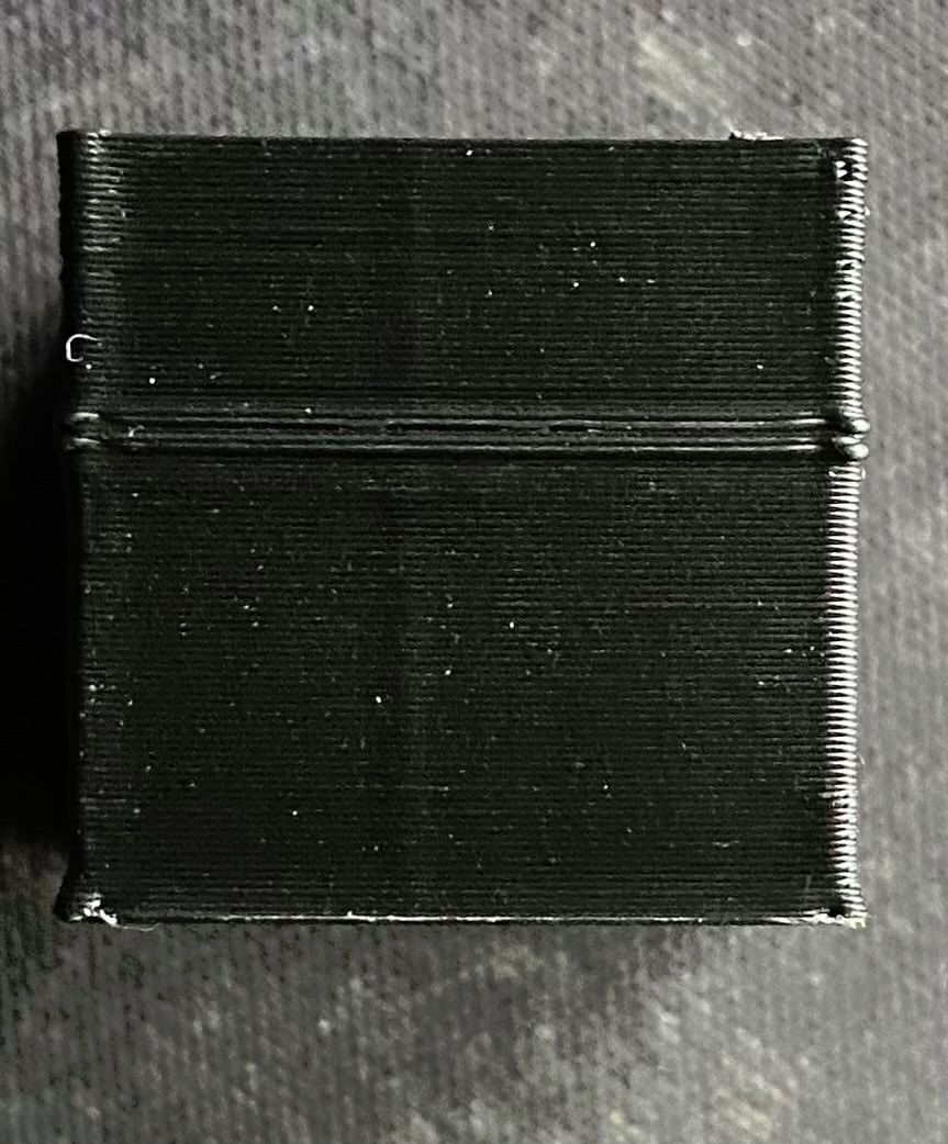

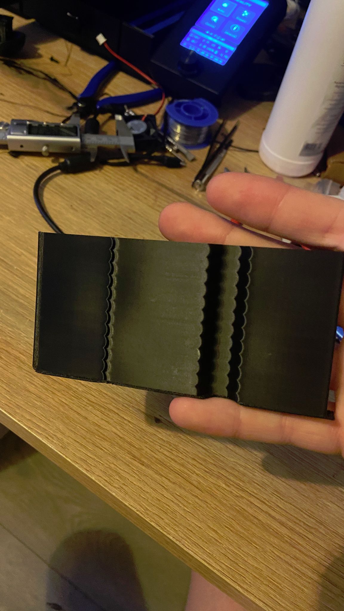

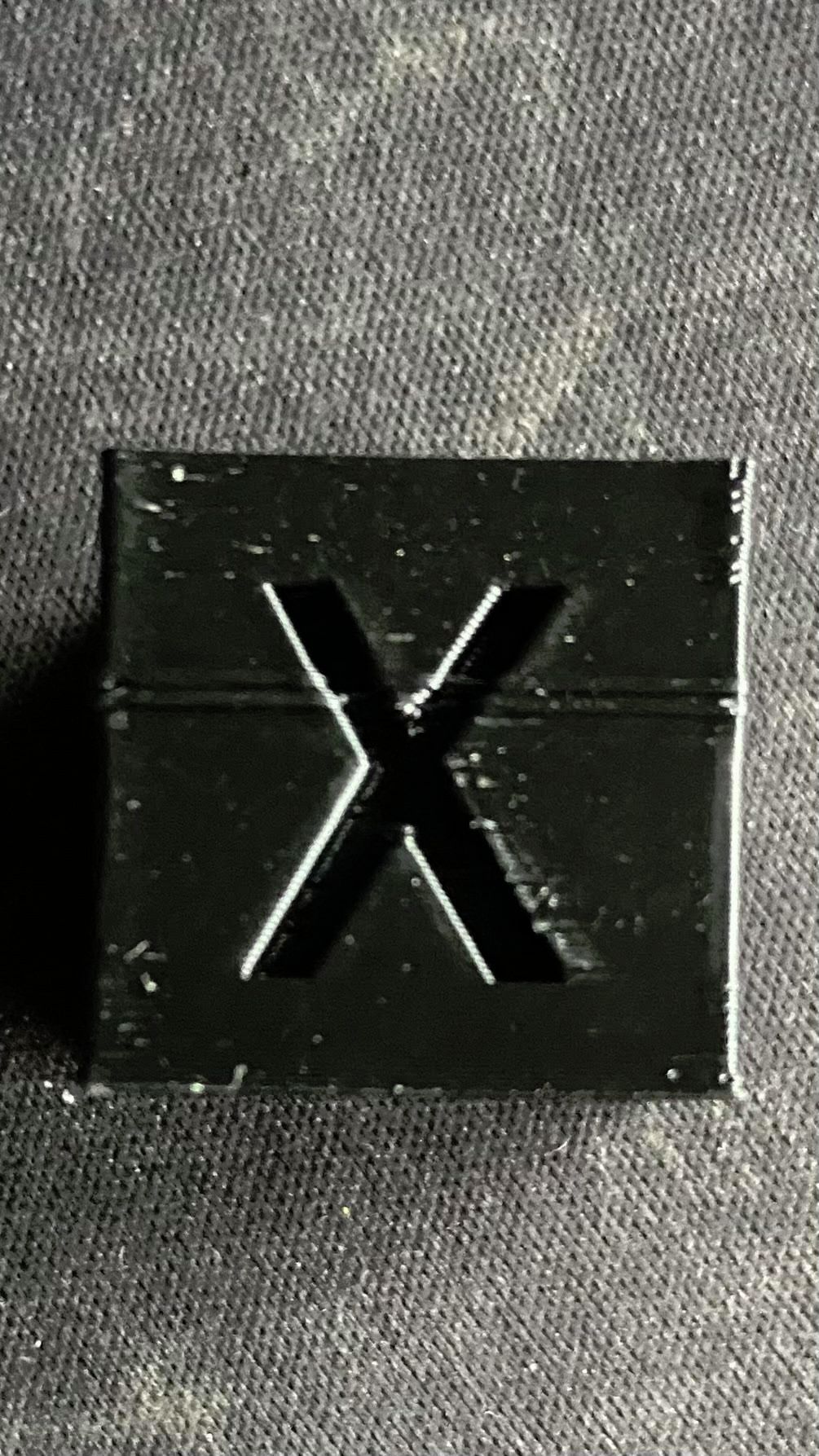

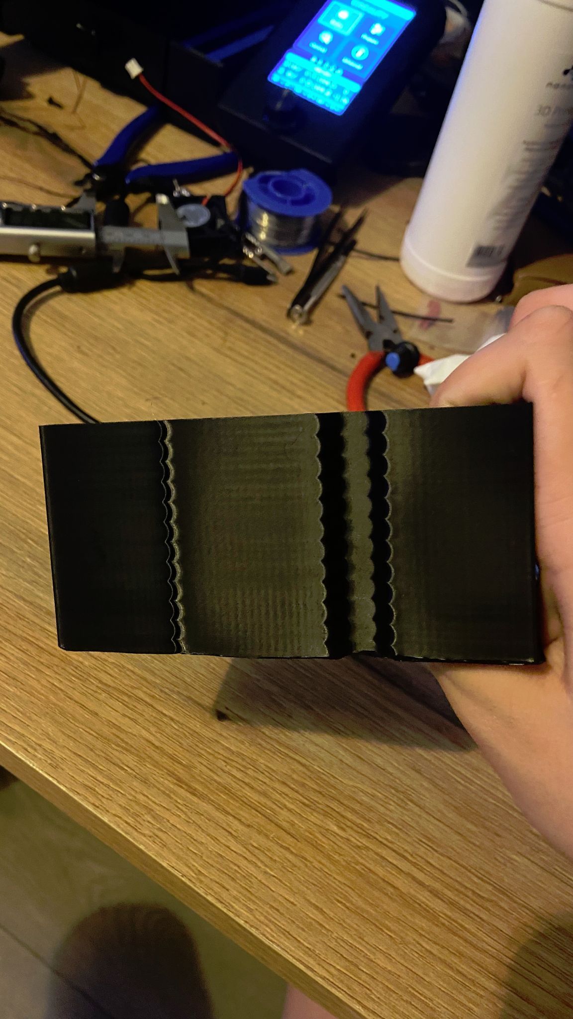

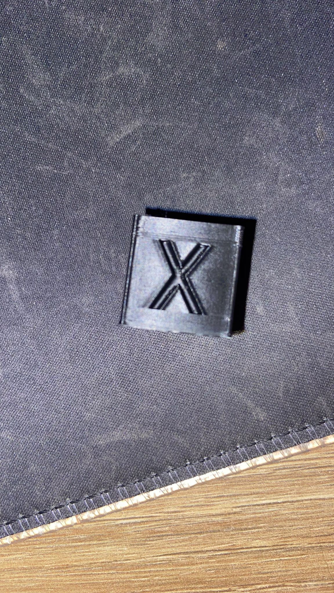

bon bah me revoilà avec une troisième carte... pour l'instant R.A.S seul petit truc que je ne comprend pas trop c'est ces petits défauts sur un cube de calibration (pas le gros trait horizontale car je sais pas pourquoi, mais le verticale et sur le coté droit du X) j'ai fait in test d'input shaping mais je n'arrive pas a voir la différence entre les couches. -

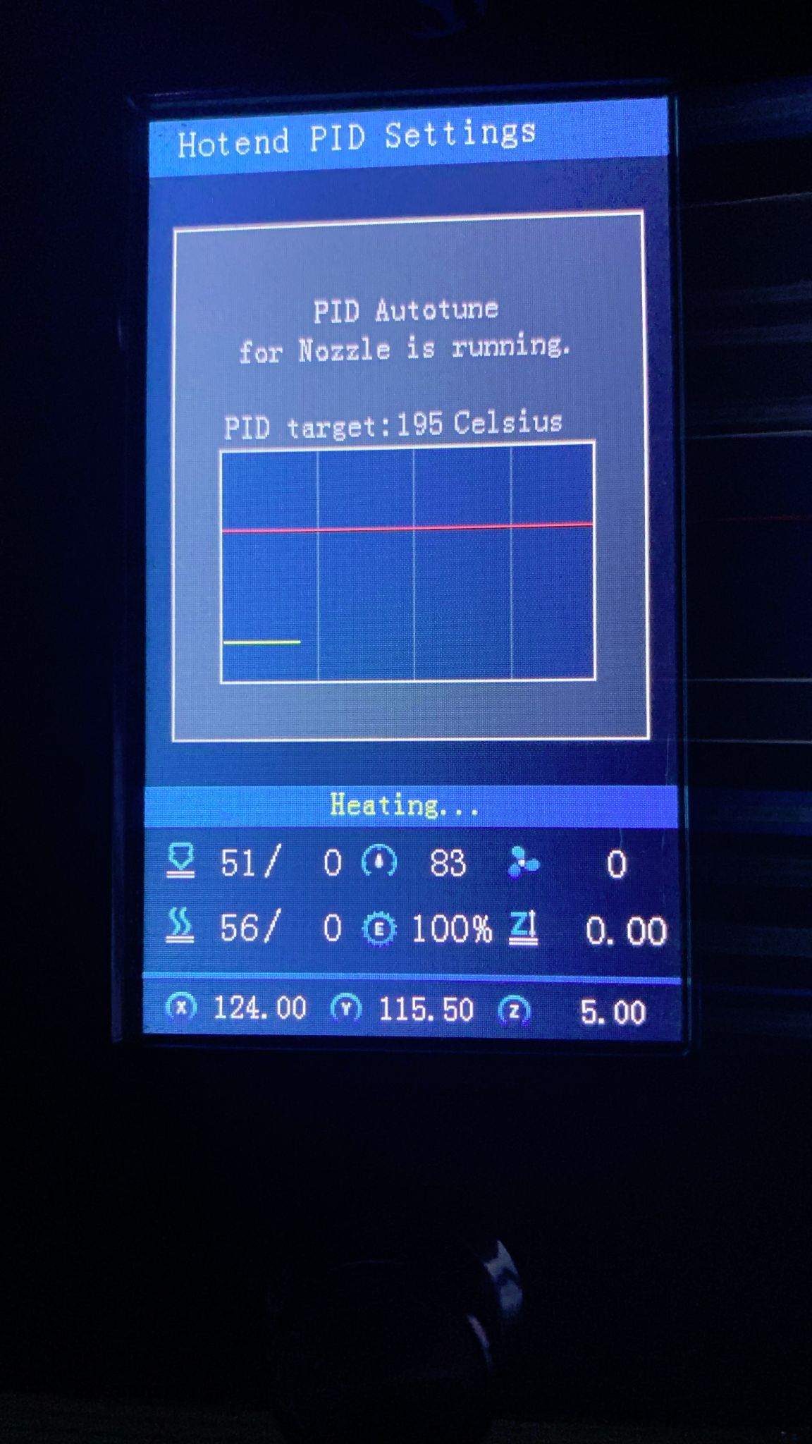

bon au final c'est bon j'ai prit la main je peux mettre n'importe quel firmware il faut juste faire les bonnes choses dans l'ordre. par contre j'ai essayer avec un autre firmware (celui déjà fait de Mriscoc ) et la température ne chance pas c'est toujours la même chose ( 50 et 55 ) et toujours pas d'accès PC... -

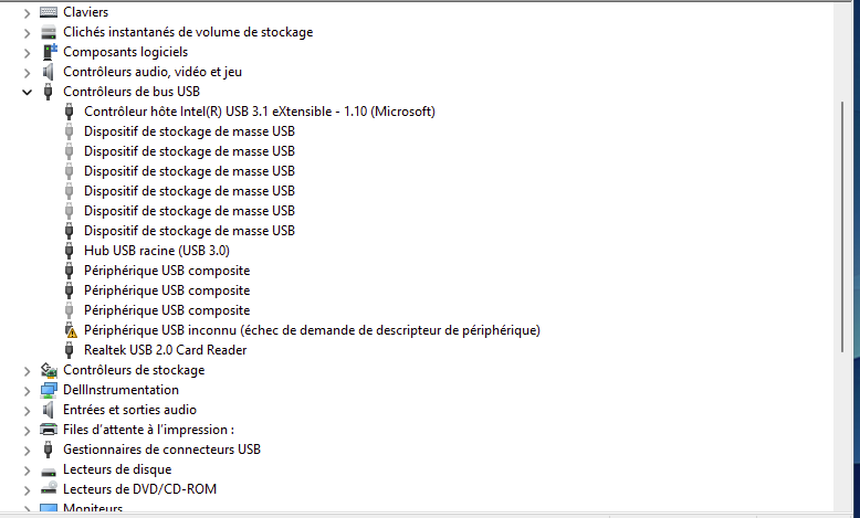

l'écran c'est fait mais pas de changement mais pour le firmware pour voir sur pronterface j'ai un petit problème... et ça le faisait déjà avec l'ancien firmware bon au final le firmware ne s'upload pas et la carte mèrene se connecte pas au PC... je sais pas trop quoi faire... update : le firmware est flashé mais truc bizarre, j'ai rien de brancher sur la carte a part l'écran et il m'affiche quand même les températures 50 et 56 degrés, malgré que il n'y ai pas de sonde branché... (toujours pas d'accès PC) -

pour répondre a ta question ou les températures sont toujours les mêmes 50 et 55 (des fois 51 et 56) et elle ne monte toujours pas... j'ajoute que quand je lance un traming wizard ou auto built mesh, il commence a prendre les mesures en dehors du plateau... (désolé un peu trop de questions mais tu es mon seul espoir, surtout que je m'y connais absolument pas sur les compilations de firmware et tout...)
