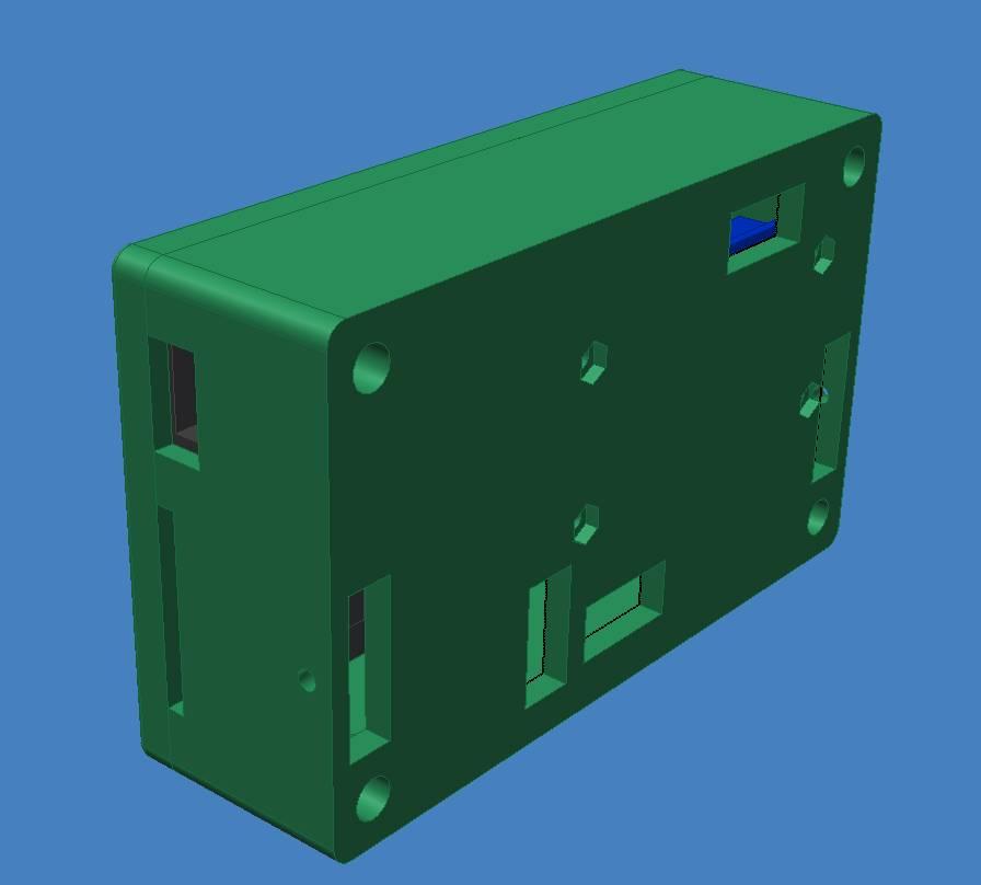

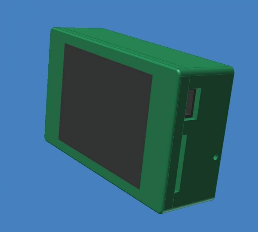

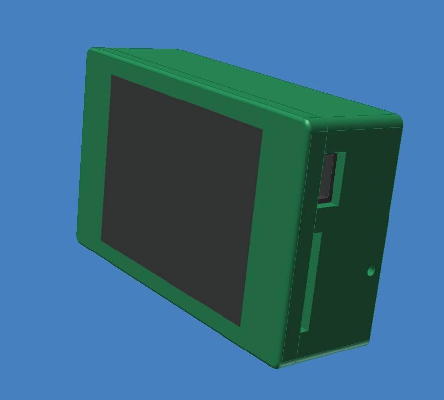

    B'soir, j'ai finalement opté pour le design sans le module Wifi intégré, question de look avant tout ;-) Par contre, je viens de me taper 2 jours de galère... mes impressions s'arrêtaient toutes en cours de route, mais curieusement sur des pièces à forte surface alors que les 3DBenchy s'imprimaient sans soucis. J'ai potassé le forum, tout débranché sur la carte de pilotage, pour finalement imaginer que mon alimentation avait un soucis avec une consommation peut-être forte dans les remplissages des grandes surfaces (malgré les 20A dispo sous 24V)... mais rien à faire, ça plantait encore avec une alimentation de secours. Et puis en fin d'aprèm' j'ai trouvé la panne: alors que je regardais un n-ième essai, les yeux rivés entre la pince ampère-métrique, l'écran TFT et le plateau d’impression, je vois que tout d'un coup la T° de l'extrudeur fait le yoyo en descendant bien bas et très rapidement en dessous de sa consigne de 207°C. Quelques minutes plus tard, je trouve le fautif: un des fils de la sonde de T° de l'extrudeur ne tenait pas bien dans son connecteur (monté d'usine!), au niveau de la tête d'impression. Du coup, comme le fil tirait un peu pour aller dans les angles des grandes surfaces, la carte MKS Sbase (clone Smoothieware) détectait cette variation de T° (passage furtif par 0) et la sécurité de surveillance de cette variation configurée à 7°C dans la config faisait bien son boulot en stoppant l'impression!!! La suite sous peu et bonne reprise aux lecteurs pour demain ;-)
  4. Bernique
    iTopatchwork !

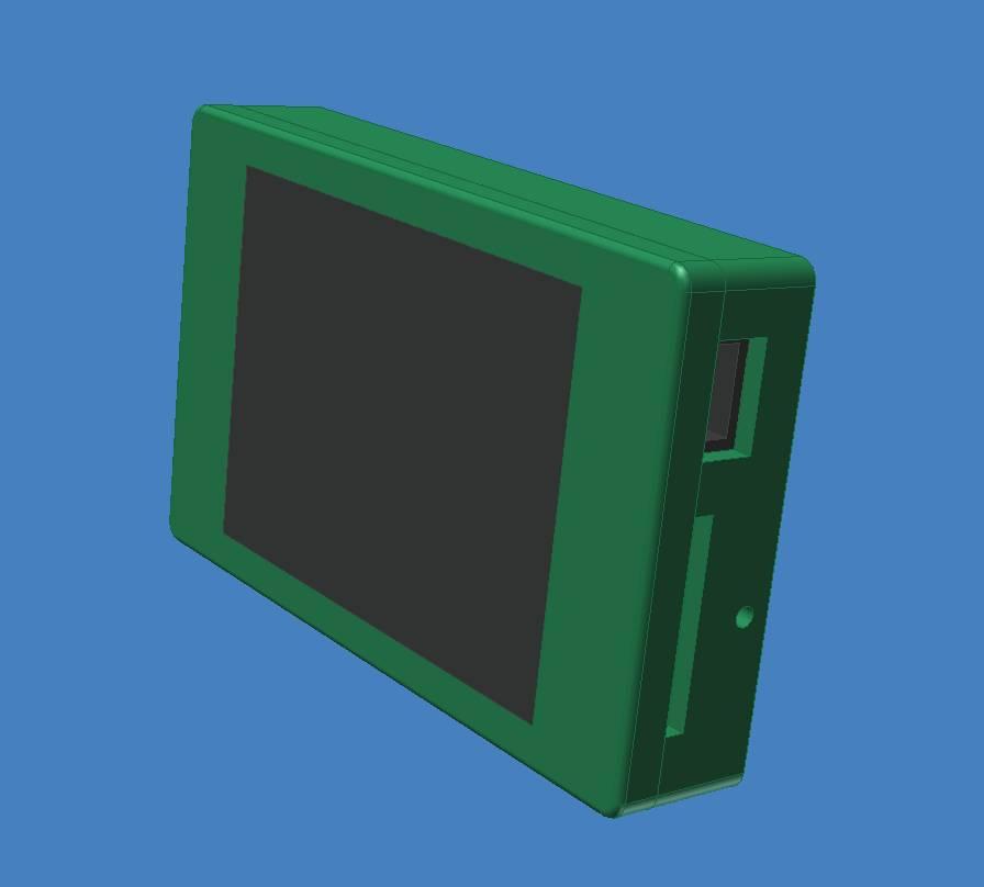

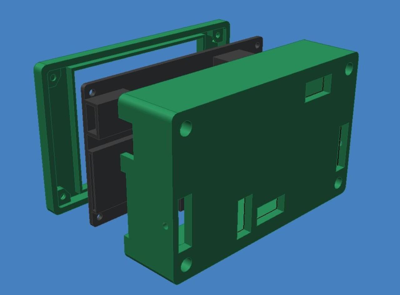

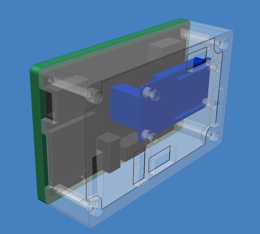

    La suite donc... avec deux designs: un simple sans le module Wifi (faible profondeur), l'autre intégrant le dit module (plus épais, avec le wifi en bleu sur la vue transparente). J'hésite entre les deux pour des considérations essentiellement esthétiques, le module le moins épais étant plus élégant à mon goût... Reste à vérifier encore les encombrements intérieurs pour les éventuelles collisions, notamment avec le support non encore intégré sur la version mince...
  5. Bernique
    iTopatchwork !
    B'soir, il y a encore du boulot (faut encore que je dessine l'encombrement du module Wifi et la patte d'attache), mais ça pourrait ressembler à ça. J'ai privilégié un montage où on ne vois aucune vis sur la façade avant avec l'utilisation de vis M3 en longueur standard + écrou captif... Je continue demain, et ça passera par une impression maison pour vérif avant de mettre à dispo pour ceux qui voudront ;-)
