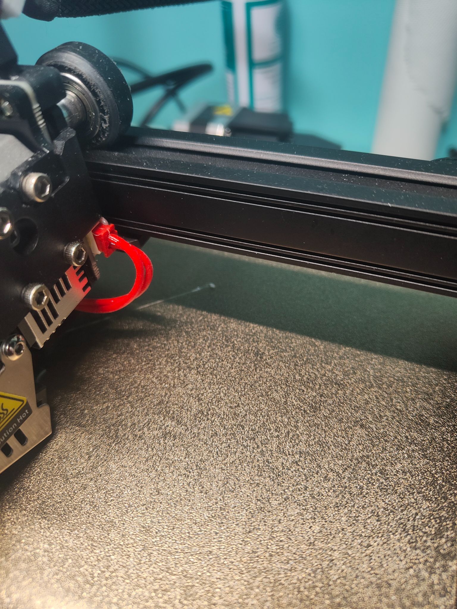

  5. Ok !!! Les deux ventilateurs soufflent en permanence,Alors je vais regarder comment paramétrer ça !
  6. bonsoir Hyoti, le ventilateur à zéro ??? lorsque je lance le préchauffage le ventilateur souffle à 100% (c'est une Ender 3 S1 PRO).

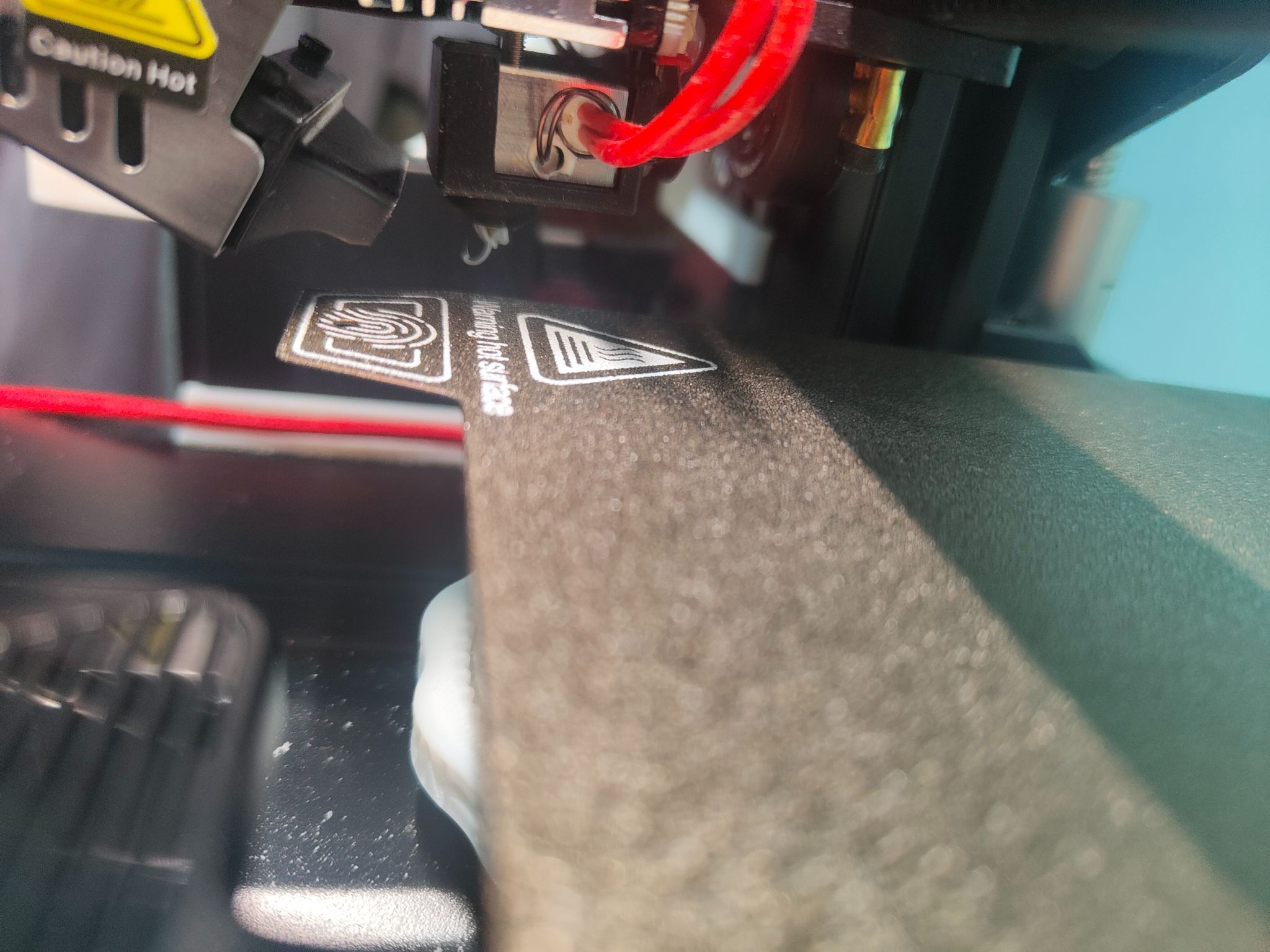

  7. Voilà ce que cela donne une fois que la chauffe est faite et que je veux effectuer la mise à niveau. Et voilà le paquet qui se forme au niveau de la tête : alors forcément si je n'arrive pas à l'enlever à un moment il ''tombe'' sur l'impression en cours et bonjour le massacre !!!
  8. Hello !! Merci pour le lien je vais étudier cela. non je n'ai pas de photos mais je vais en faire.
  9. Bonjour à tous, Voici le problème que je rencontre : souvent du pla reste collé à la tête d'impression et forme un petit paquet à l'arrière de la tête d'impression et parfois ce paquet se colle à l'impression en cours. J'ai changé la tête pensant que cela venait d'elle mais avec une neuve c'est idem. De plus lorsque je fais chauffer mon imprimante (60° Bed et 200° tête), une Ender 3 S1 Pro et que je commence les réglages j'ai toujours un filament très fin (genre fil d'araignée) qui se forme et qui suit les mouvements de la tête
