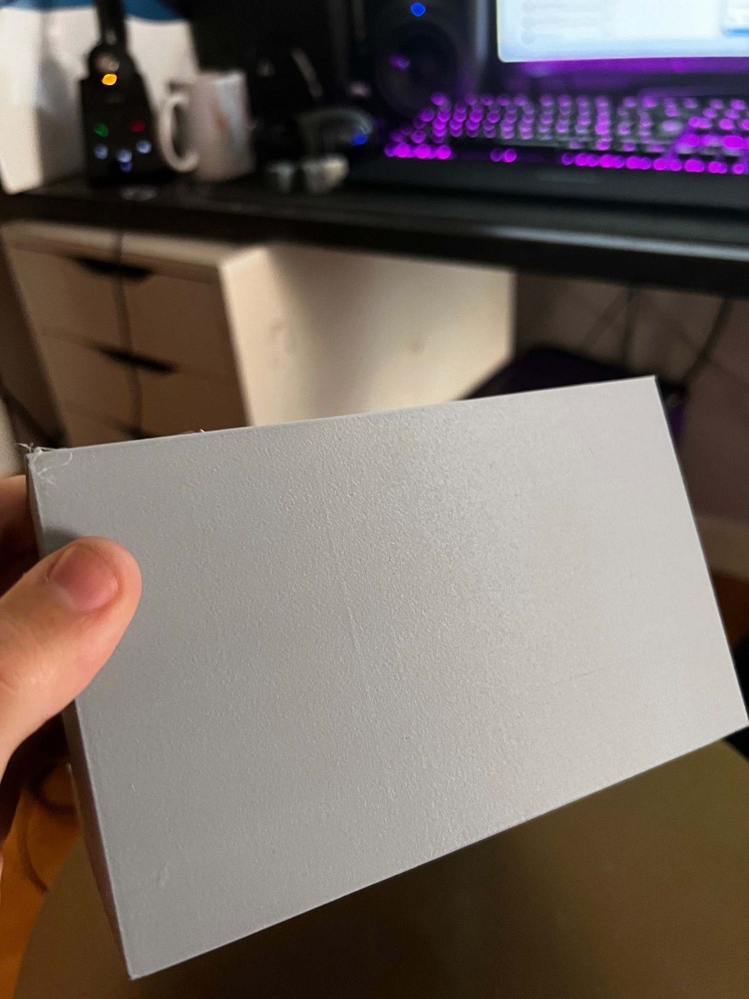

    Top layer and infill issue
    Update + nozzle HS Voila voila

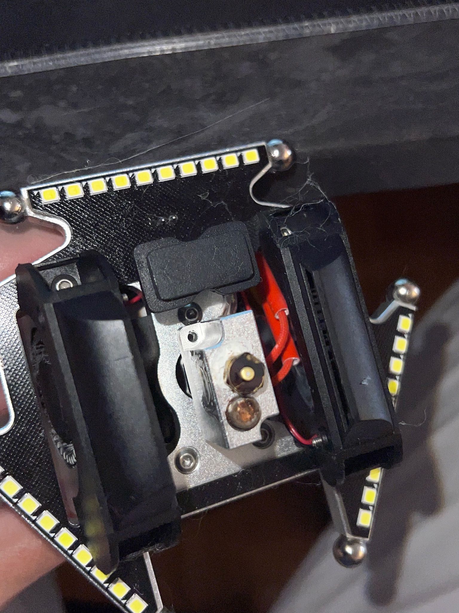

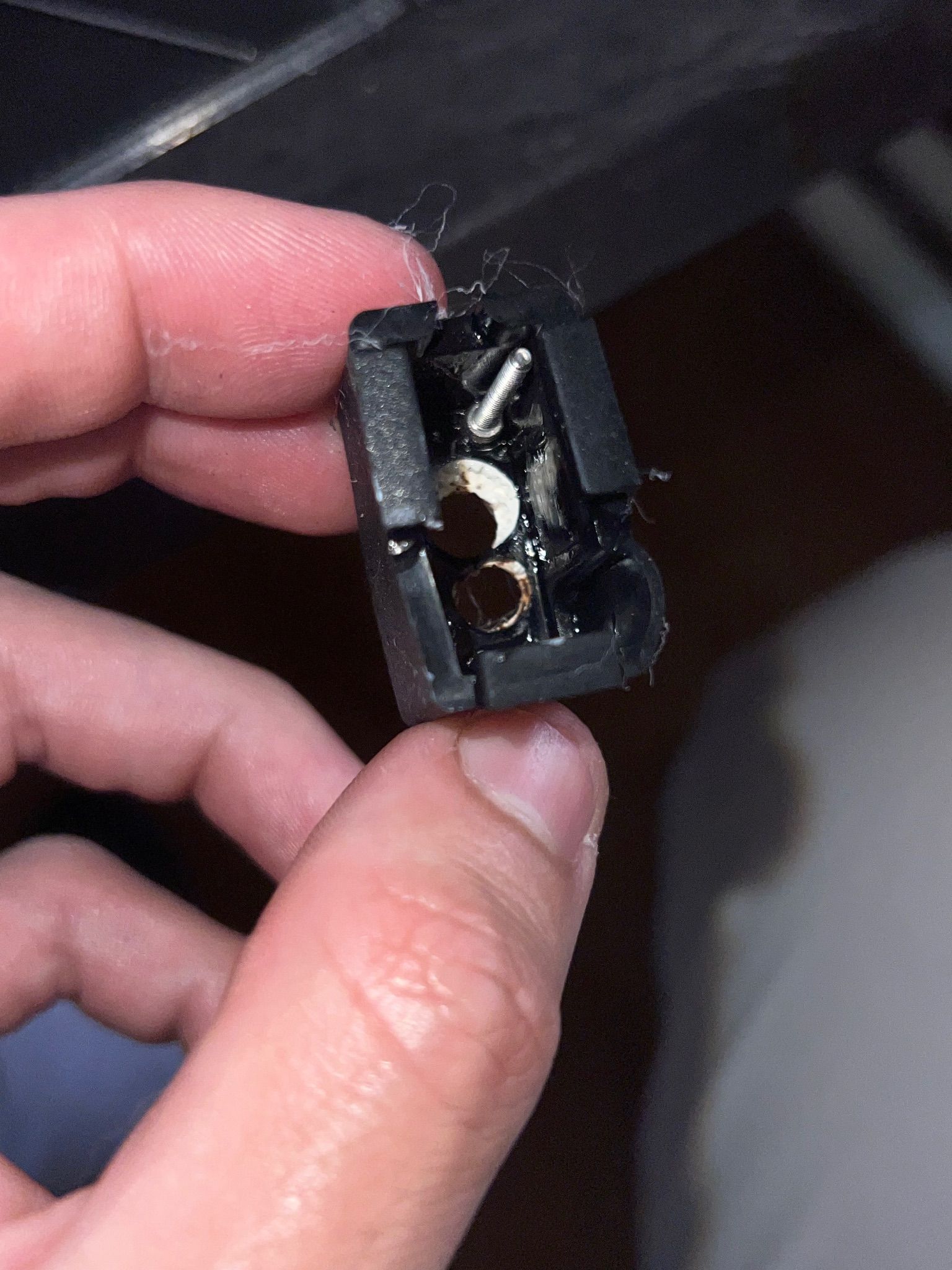

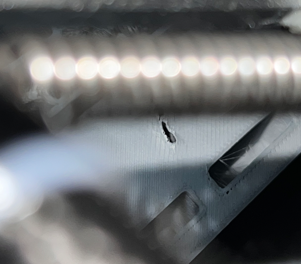

    Update : Pendant les différents tests j’ai entendu comme un bruit métallique venant du module d’extrusion. Et oui, en démontant le tout j’ai trouvé une vis du hotend wtf, je remonte tout ça et reviens aux nouvelles

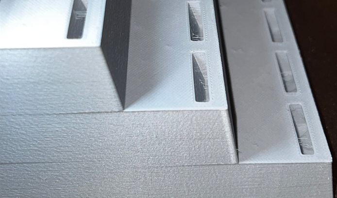

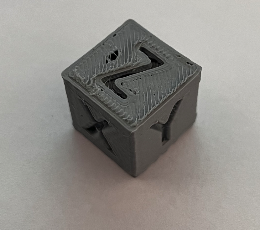

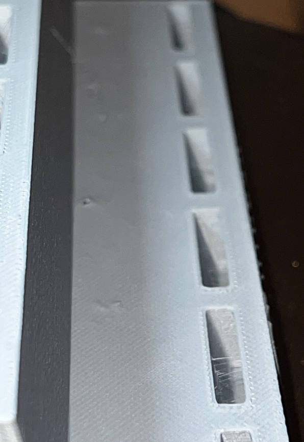

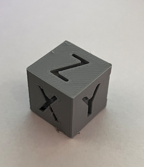

    Edit : J’ai fais un reset complet d’usine avec le firmware de Flsun. Le problème reste le même, dernière couche KO avec le profile de base. C’est peut être un problème hardware finalement Je vais acheter une nouvelle buse

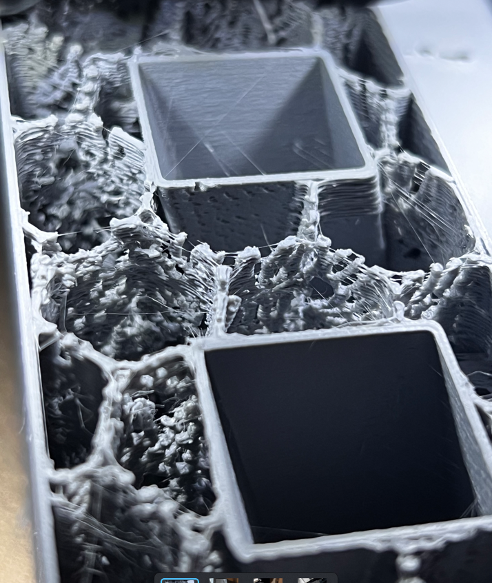

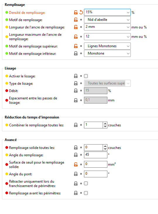

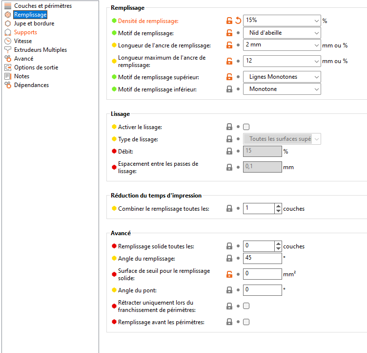

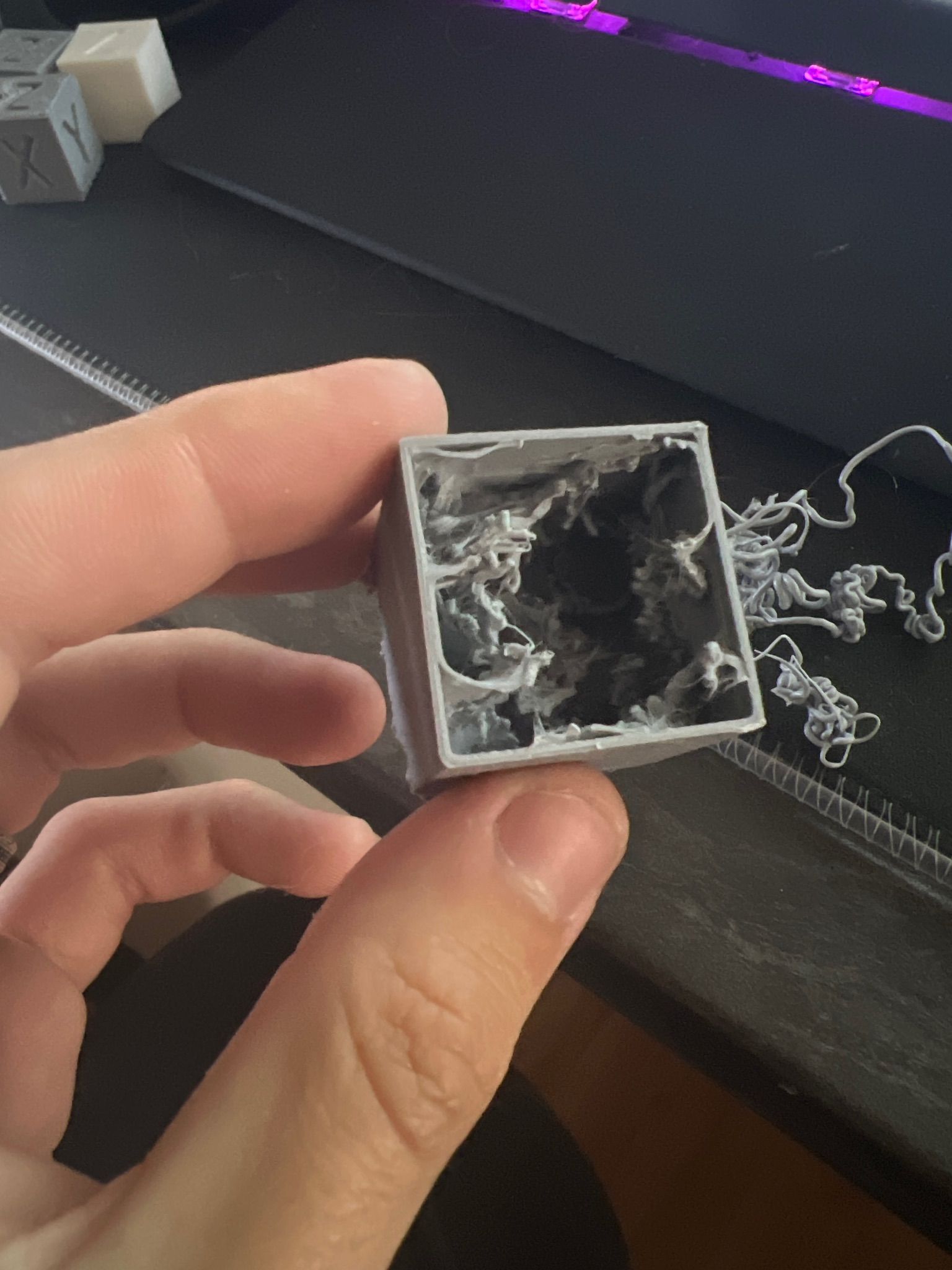

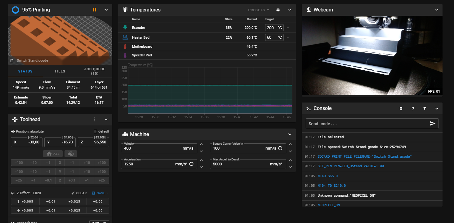

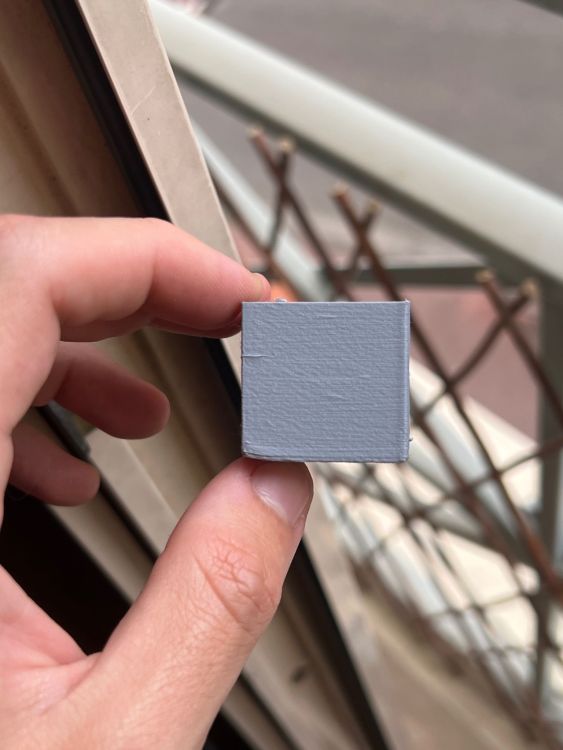

    Oui pour le gyroide je vais revenir dessus, elle reste de loins la meilleure forme de remplissage. Jerk et l'accel, apres cette longue impression je vais voir si y'a des bench qui peuvent permettent le calibrage merci pour ça Et voila le résultat de 15 heures d’impression. comme une envie de fort pleurer Nouveau test : voici mon remplissage Gyroid Point positif : Les couches extérieures sont niquelles

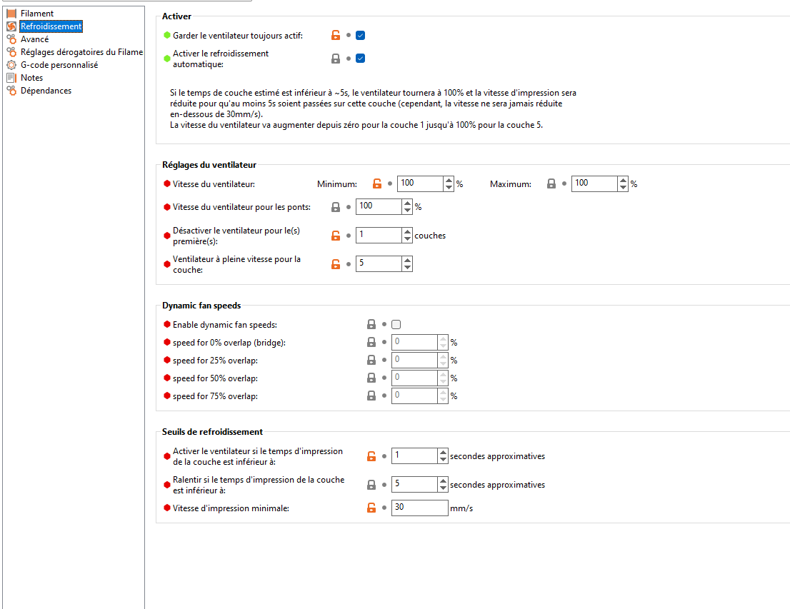

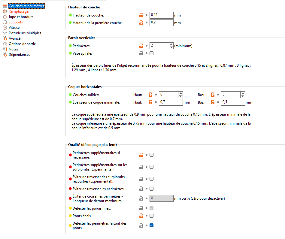

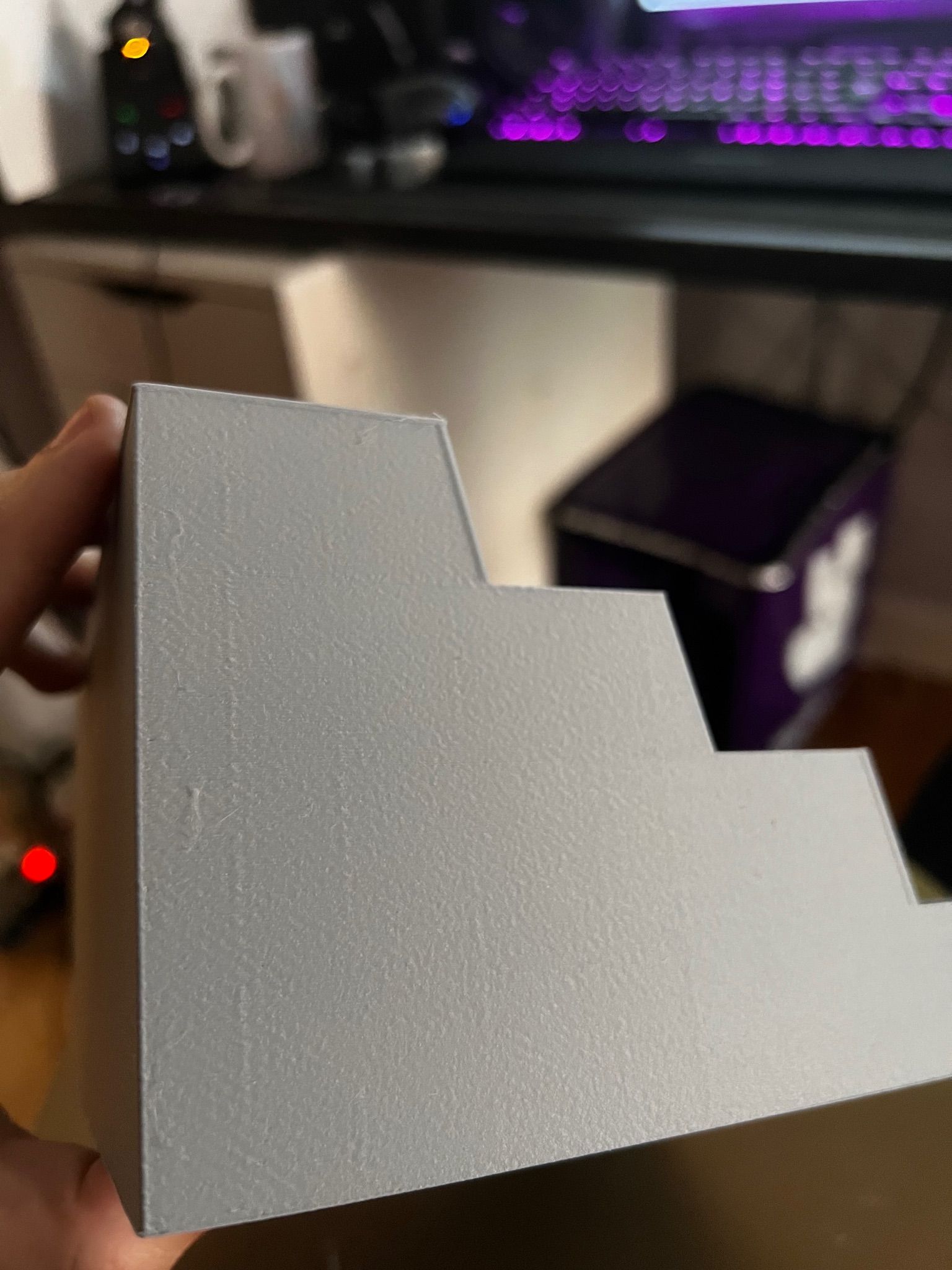

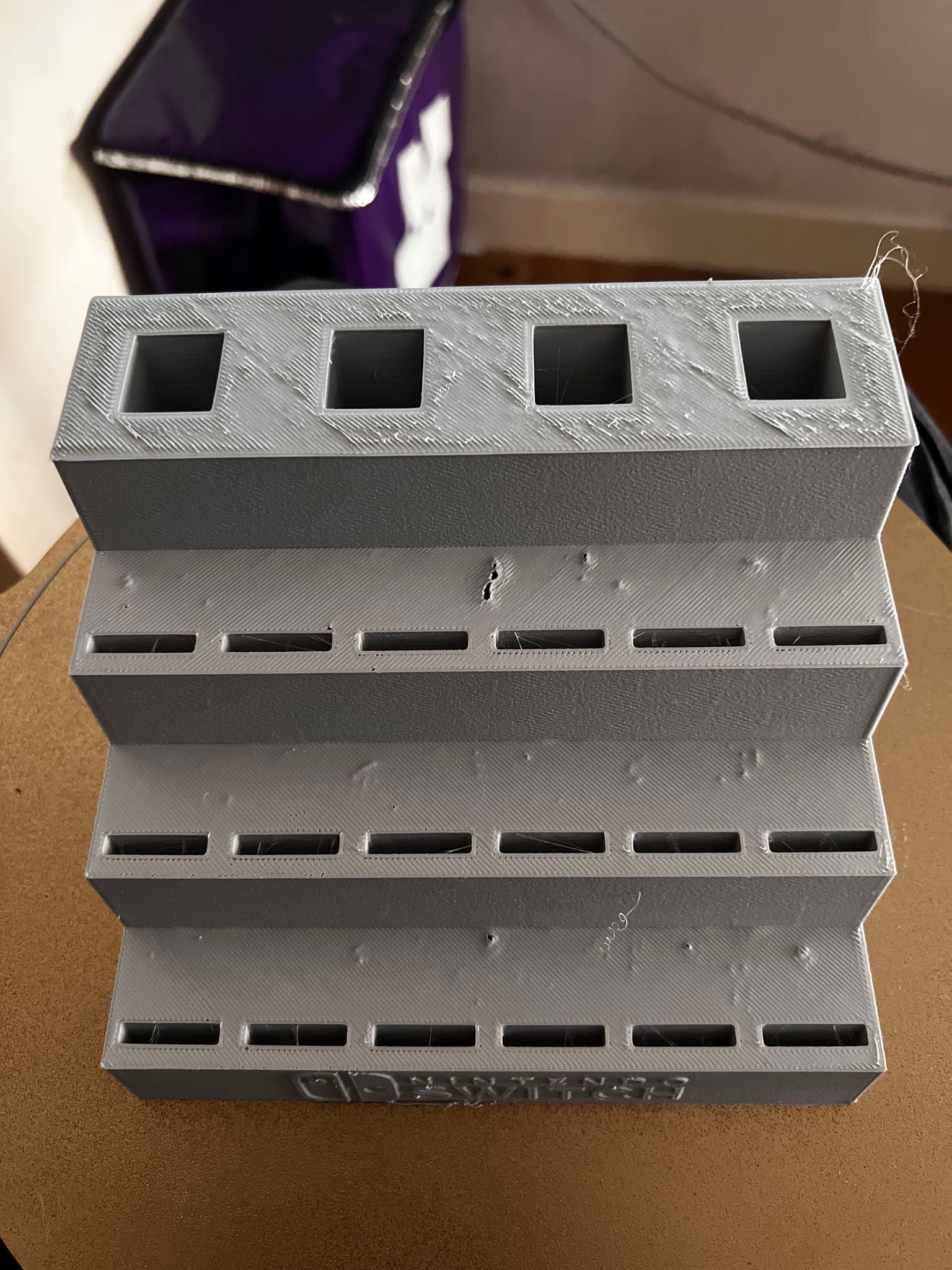

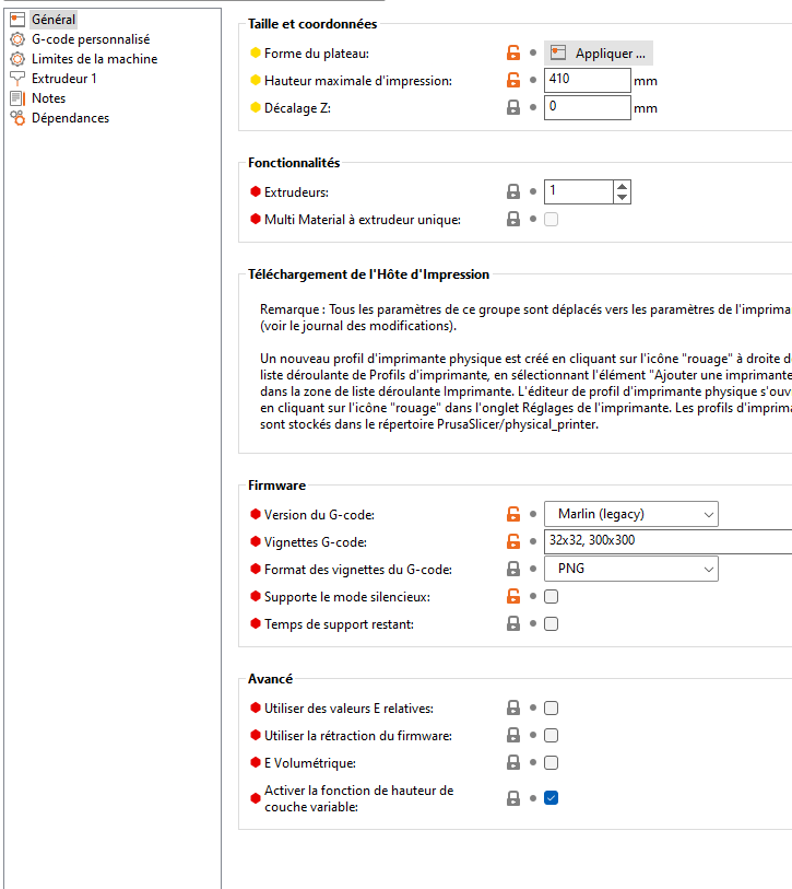

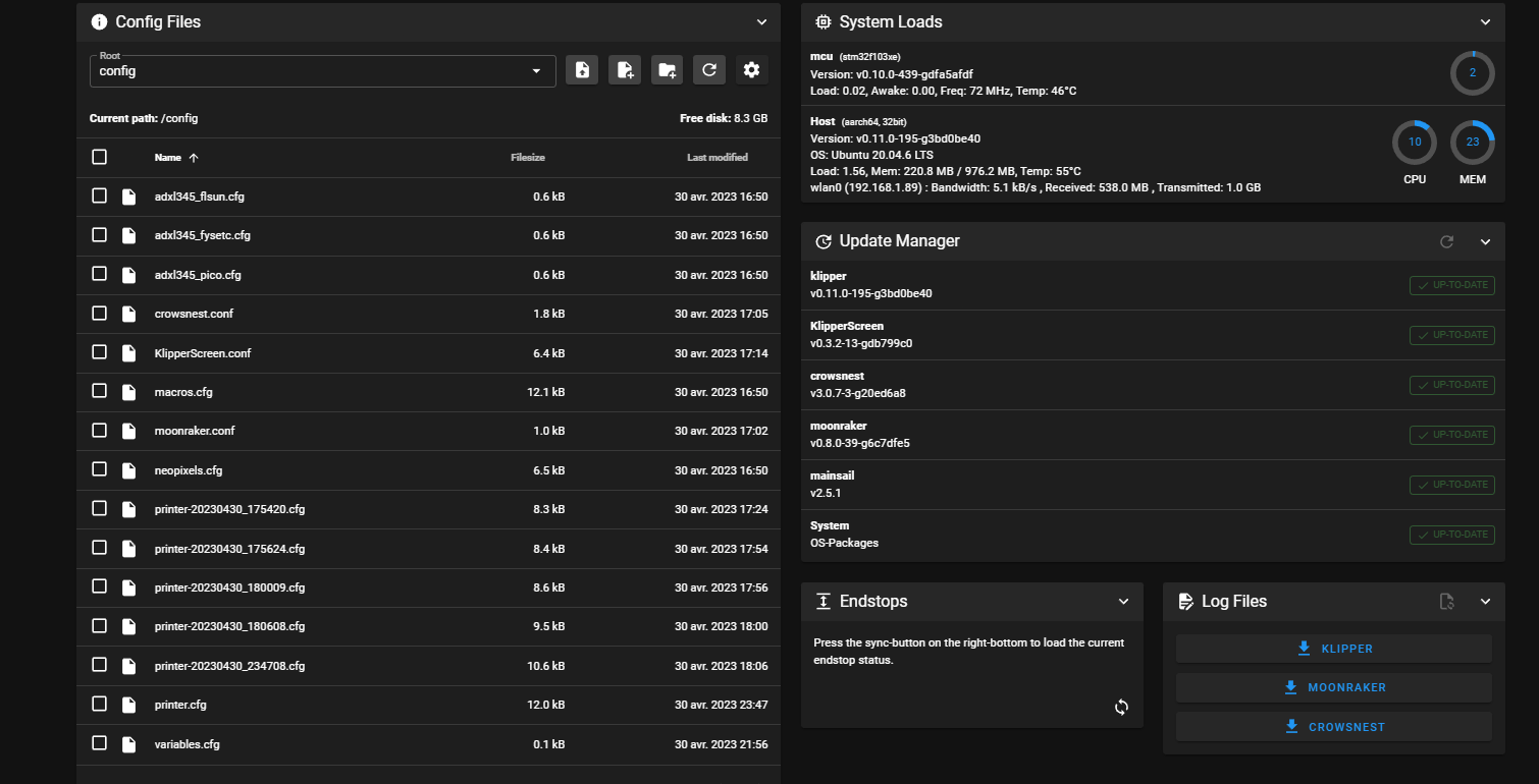

  5. Hello, Je viens demander de l'aide par ici car après plusieurs mois a essayer de faire fonctionner cette V400, je commence doucement a regretter mes deux Ender 5 qui étaient calibrées au poil de fesse Cette V400 tourne bien avec la surcouche FLSUN sur Klipper mais nous sommes brider au niveau updates et modifications donc => Tuto de Guilouz Voila avec la dernière mise a jour klipper, le calibrage de l'imprimante est parfait ! Toute cette partie au top ! Par contre, j'ai un soucis au niveau du slicer. ( je pense ) Impossible depuis 2 mois d'avoir une impression clean. Il y a toujours un probleme : Décalage de couche, buse qui frotte, top layer avec des trous ... un EN-FER Je n'arrete pas de voir des profiles dit "Optimisé" avec une vitesse d'impression a 60 mm/s, quel intérêt d'avoir une imprimante pouvant aller jusqu'a 400 mm/s ? Bref dans l'idée le problème n'est pas la. Si je suis le tuto complet de Guilouz, juste en activant Klipper Settings > Firmeware Retraction comme demandé dans le tuto, voici ce que j'obtiens : J'ai essayé pleins de profiles différents, augmenté le nombre de couches de top layer, modifié la température de la buse, changé de filament ( Polyterra polymaker ), augmenté la densité du remplissage et j'ai même essayé avec PrusaSlicer, j'arrive a obtenir un résultat plus que convenable avec ce dernier : Je lance alors une impression plus importante, au début tout se passe bien et plus on va vers le haut, plus c'est le drame : - Remplissage incomplet - Trou dans le top layer - Changement de couche visible - Buse qui frotte au remplissage Voici mon parametrage PrusaSlicer : J'ai déjà passé beaucoup de temps a chercher seul une solution sans succès, c'est pour ça que je viens vers vous pour demander vos conseils, avez vous des pistes de résolution a ce problème ? Je suis preneur de toute proposition A très vite. Florian Et voici d'autres screen sur le paramétrage de Klipper :

  9. Hello, En général tu trouve pleins d'info croustillantes dans les logs. Tu peux les envoyées ? (Klipper Log sur ta photo)
