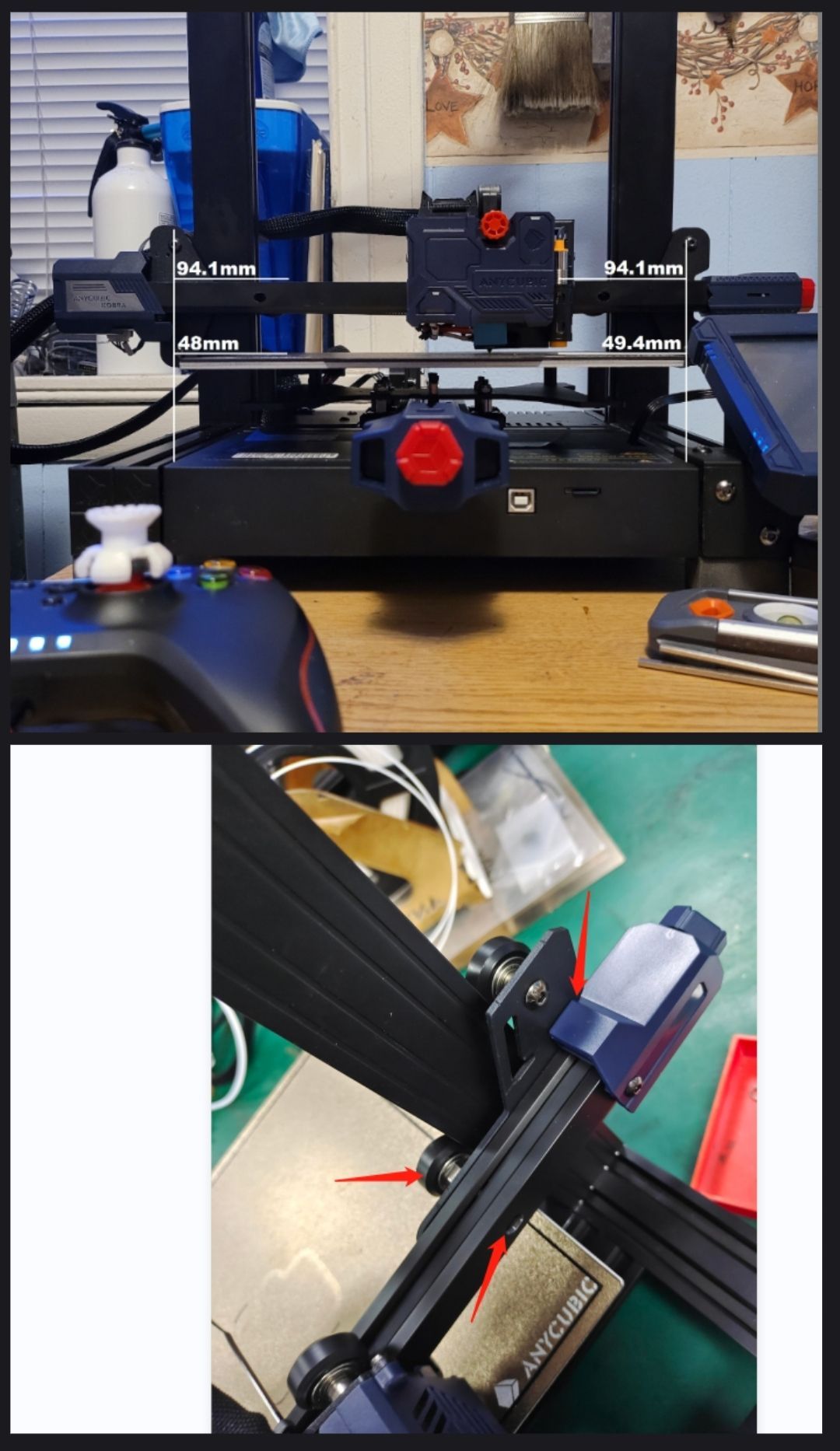

    N'ayant pas réussi à résoudre le problème par moi même, j'ai envoyé une réclamation chez anycubic (hier soir 18h30, retour ce matin par mail, 6h30. Relativement réactif. Très satisfait). Bon cela va s'en dire, ça n'est pas a 7h du mat que je vais régler tout ça, donc je regarderai plus en détail ce soir après le taf. Si tu veux, je te laisse la réponse ici, peu être qu'elle pourra t'être utile . Hello DOUET Thanks for choosing Anycubic and we are sorry for hear that you are experiencing problems with your machine. But no need to worry,we will do our best to provide professional technical support to help you solve your problem. You can use a ruler to measure whether the surface of the hot bed is level If the bed is level then it is usually a problem caused by the tilt of the x-axis you can unscrew the x-axis Then fix the screw while lifting the right side of the X axis Since we have time differences, there may be times when communication is not very timely,hope you can understand, Regards, Anycubic/Obi
  2. Krugoss
    Problème auto-leveling

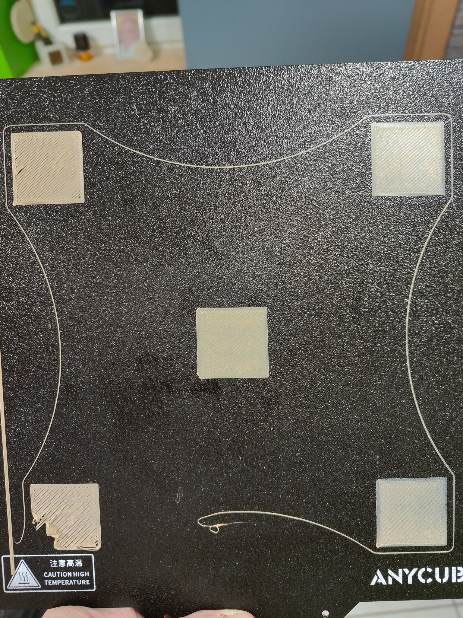

    Bon, j'ai passé une bonne partie de la soirée a essayer de régler les excentriques de l'axe z. L'axe monte bien et descend bien a gauche et a droite. J'ai donc relancer un test avec plusieurs carrés de 20/20. Le résultat est flagrant... Toujours un souci de leveling. A gauche on voit bien qu'il est trop haut, au centre pas mal et a droite trop bas.... Je m'arrache les cheveux. J'ai aussi un petit souci d'extrusion mais chaque choses en son temps. J'aimerai déjà régler le souci de leveling.

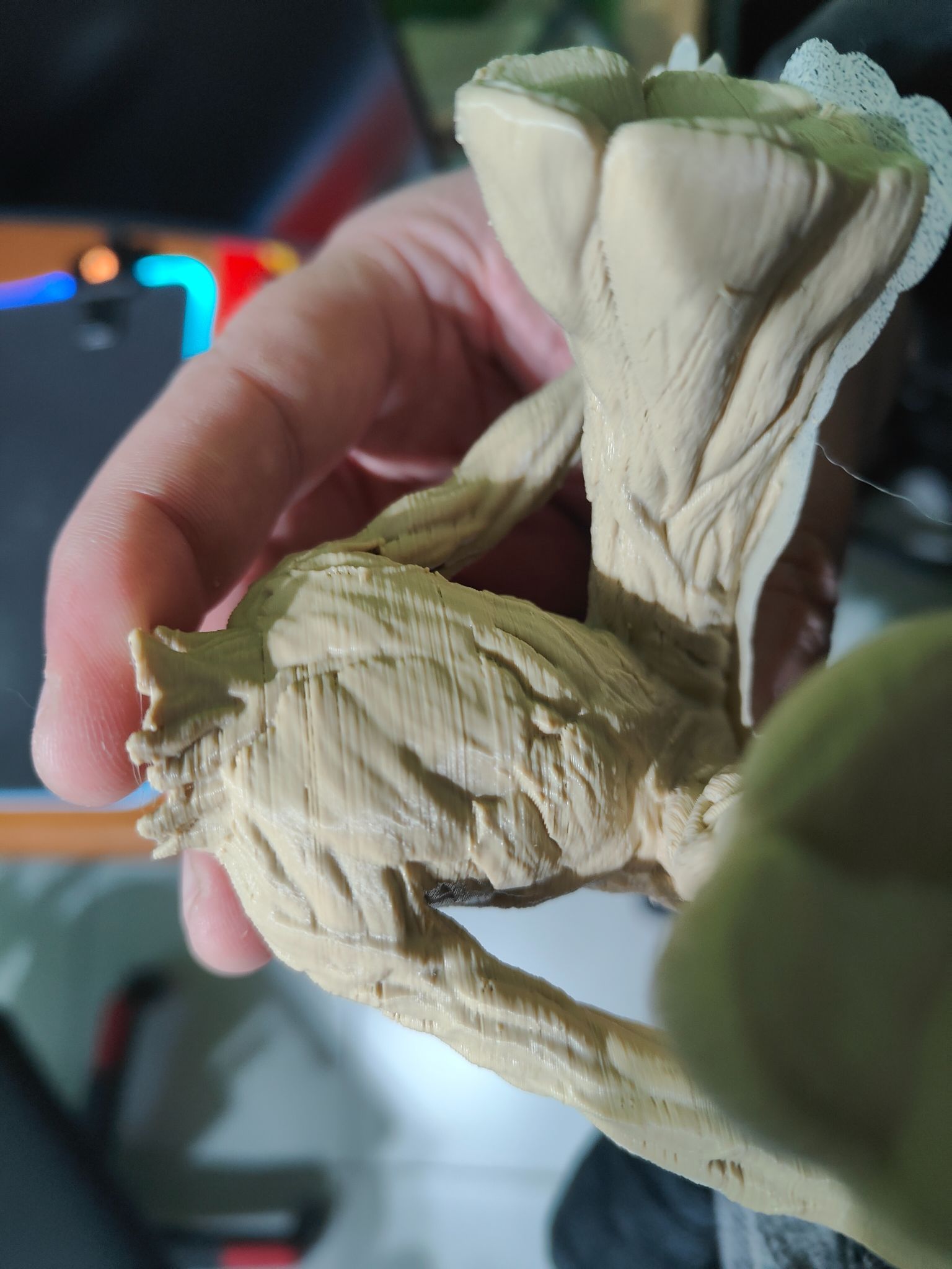

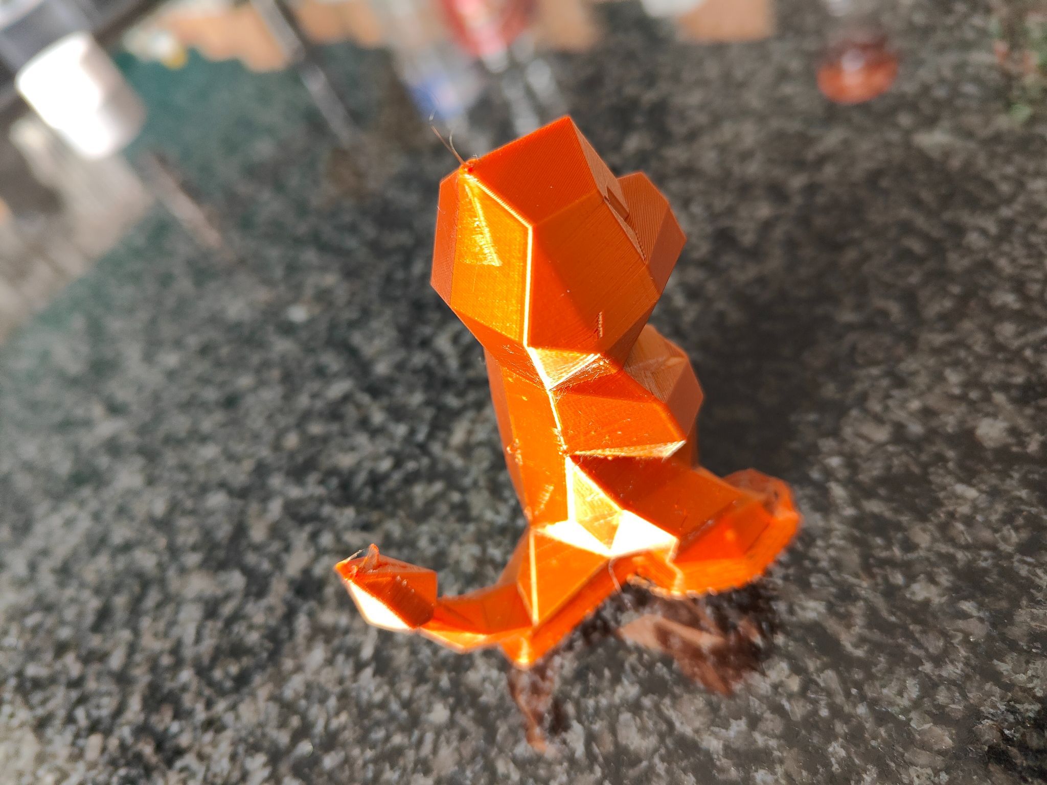

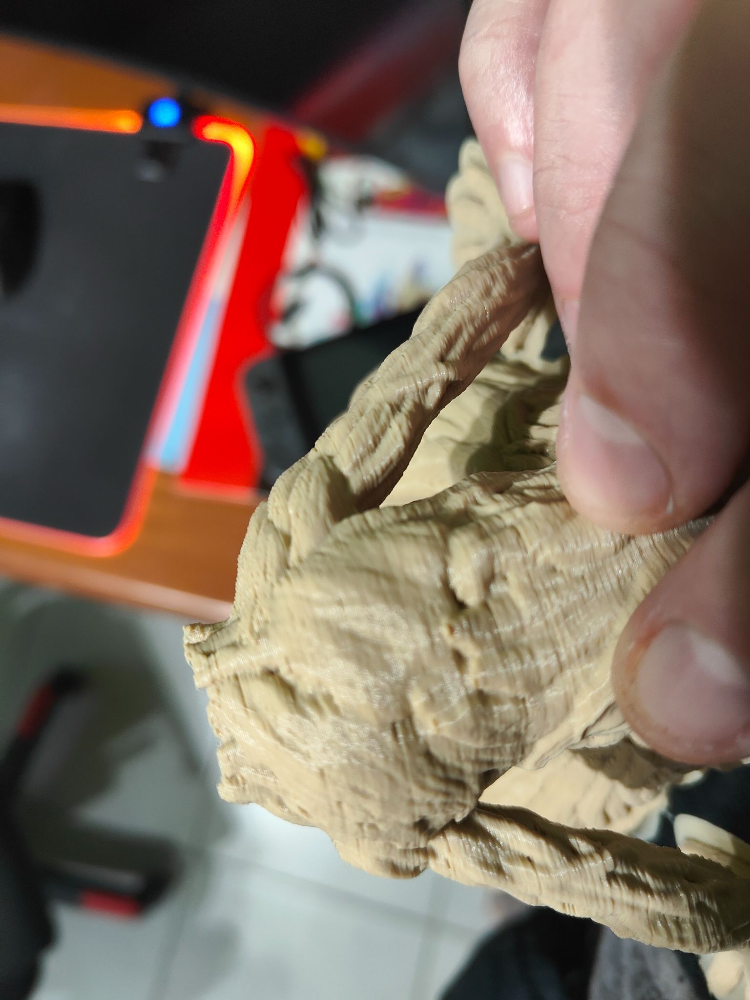

  3. Bonjour, J'ai passé une bonne partie de la soirée a ajuster les réglages de mon anycubic kobra neo. Auto-leveling puis z-offset. Print des carrés de test pour vérifier si le z-offset est bon. Je trouve la bonne valeur et je lance un print un peu plus complexe. Je me retrouve avec une première couche trop fine dans le coin gauche un peu trop épaisse dans le coin droit et bonne dans le centre. Normalement l'auto-leveling aurai dû gérer ce problème. Est-ce que vous avez une idée pour le résoudre ?? (Tjr des pr soucis de warping que l'on peu voir sur la photo 2). Print en 210°, bed 70. Vitesse de première couche 10mm/s Fin de print, j'ai pleins de petits écarts entre les couches. Est-ce que ça pourrai venir de ce problème ou d'un autre problème ?
  4. Après 2 impressions avec les bonnes valeurs, je me retrouve avec des impressions simples et des défauts. On retrouve des morceaux de filaments comme des toiles d'araignée. D'où peu venir le problème ? Vitesse d'impression ou température de l'extrudeur? Valeur: 60mm/s et 200 degrés de la tête. J'ai sorti un modèle casi parfait en 80mm/s et 200 degré de tête mais avec un autre filament. J'ai peur qu'une vitesse de 80 constant puisse être critique sur certains projets. Ou alors il faut un rasio vitesse/température selon le filament qui sera différent a chaque fois. Ma plus grosse question, comment analyser les défauts des impressions pour essayer de palier seul aux problèmes. Le 2 ème souci, la ligne de purge... N'étant pas nativement dans mon imprimante, comment puis-je faire pour en créer une? Et aussi une ligne de fin. J'ai remarqué que j'ai un petit pâté a la fin de l'impression. Encore merci d'avance

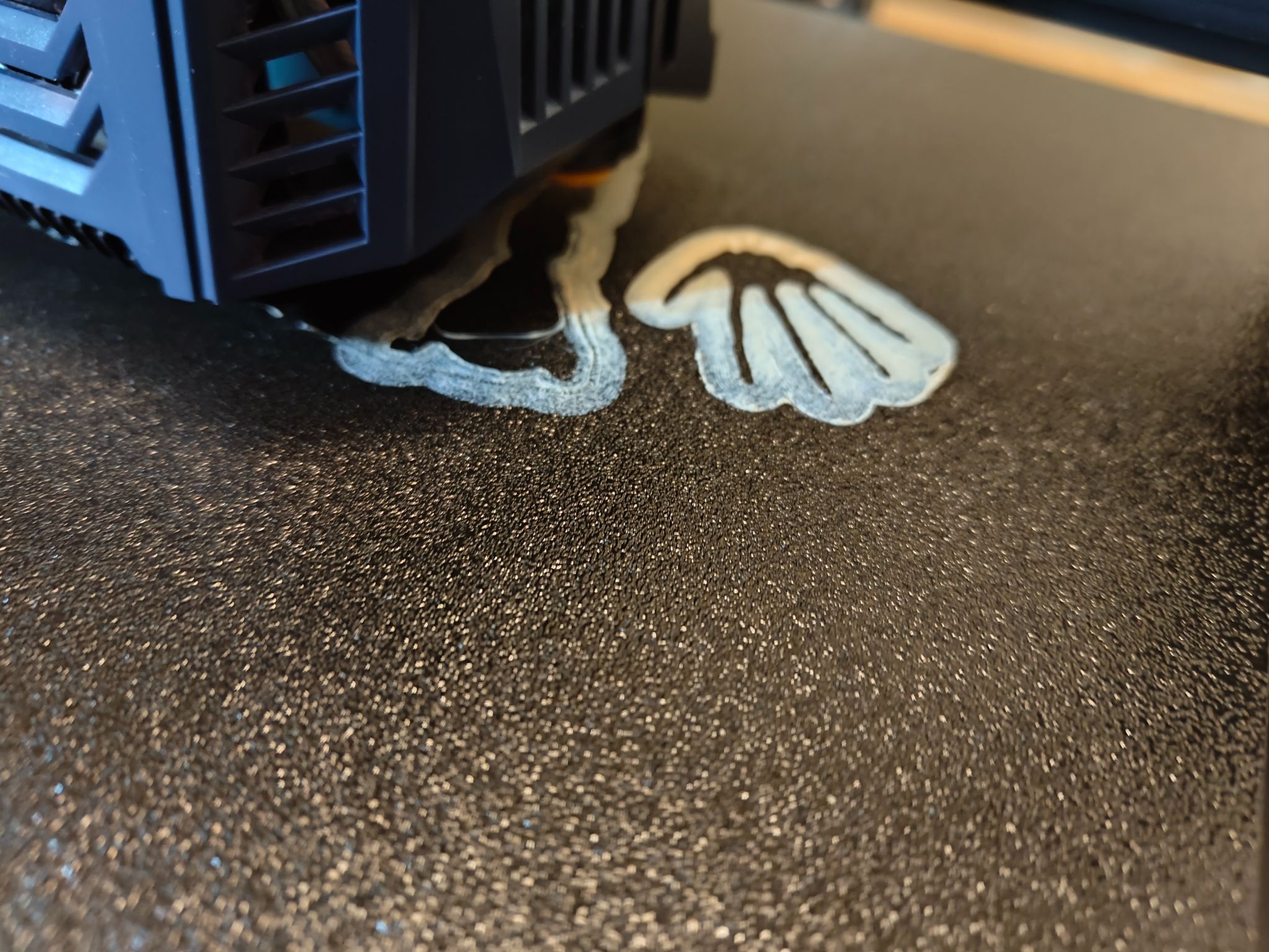

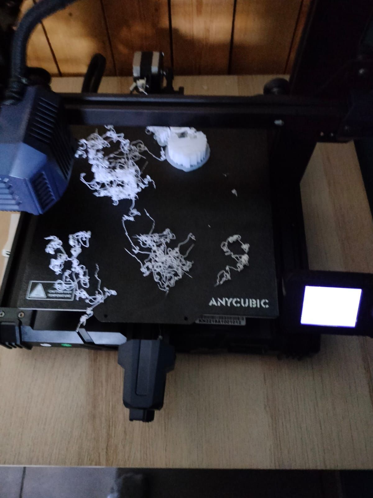

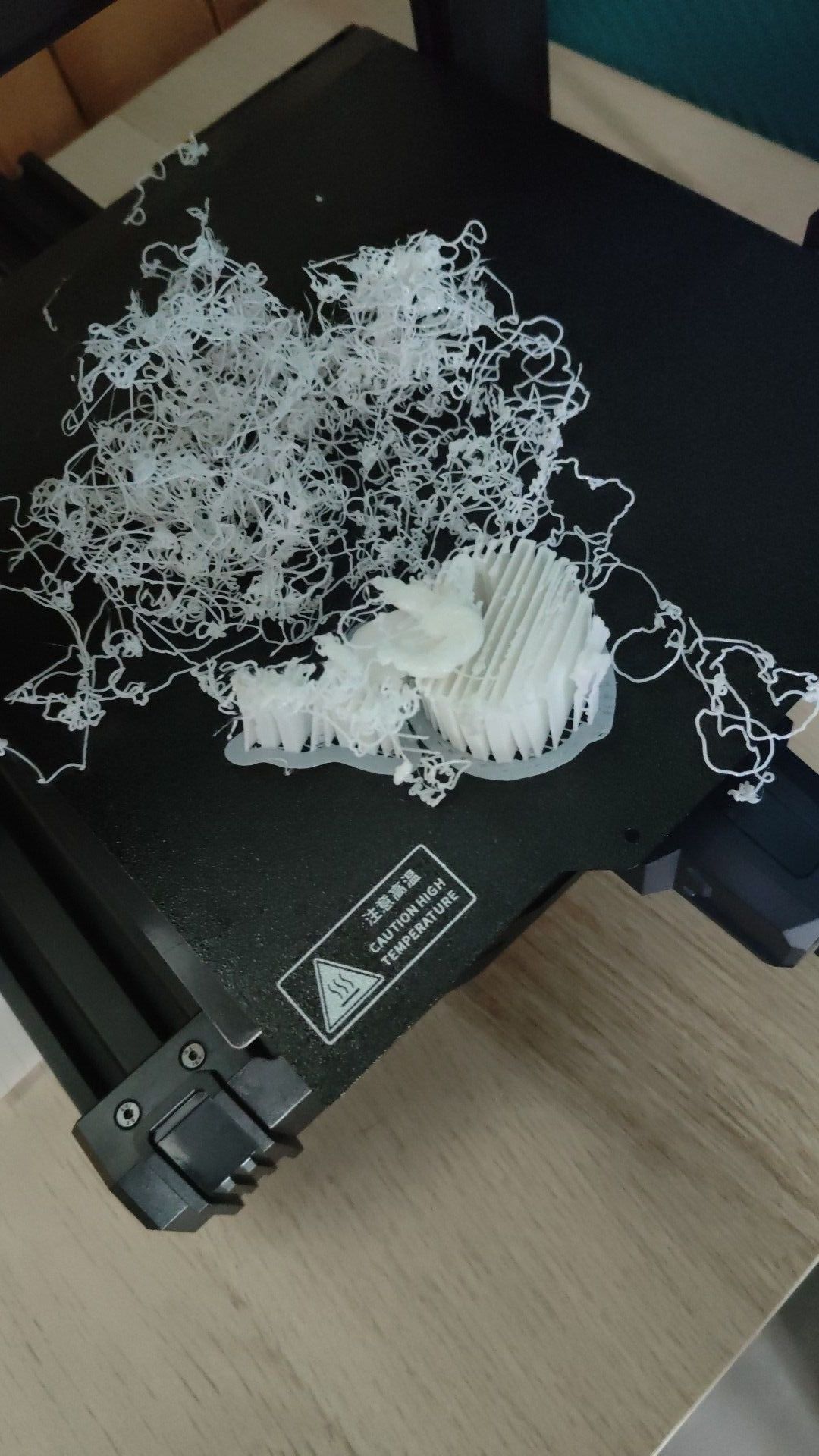

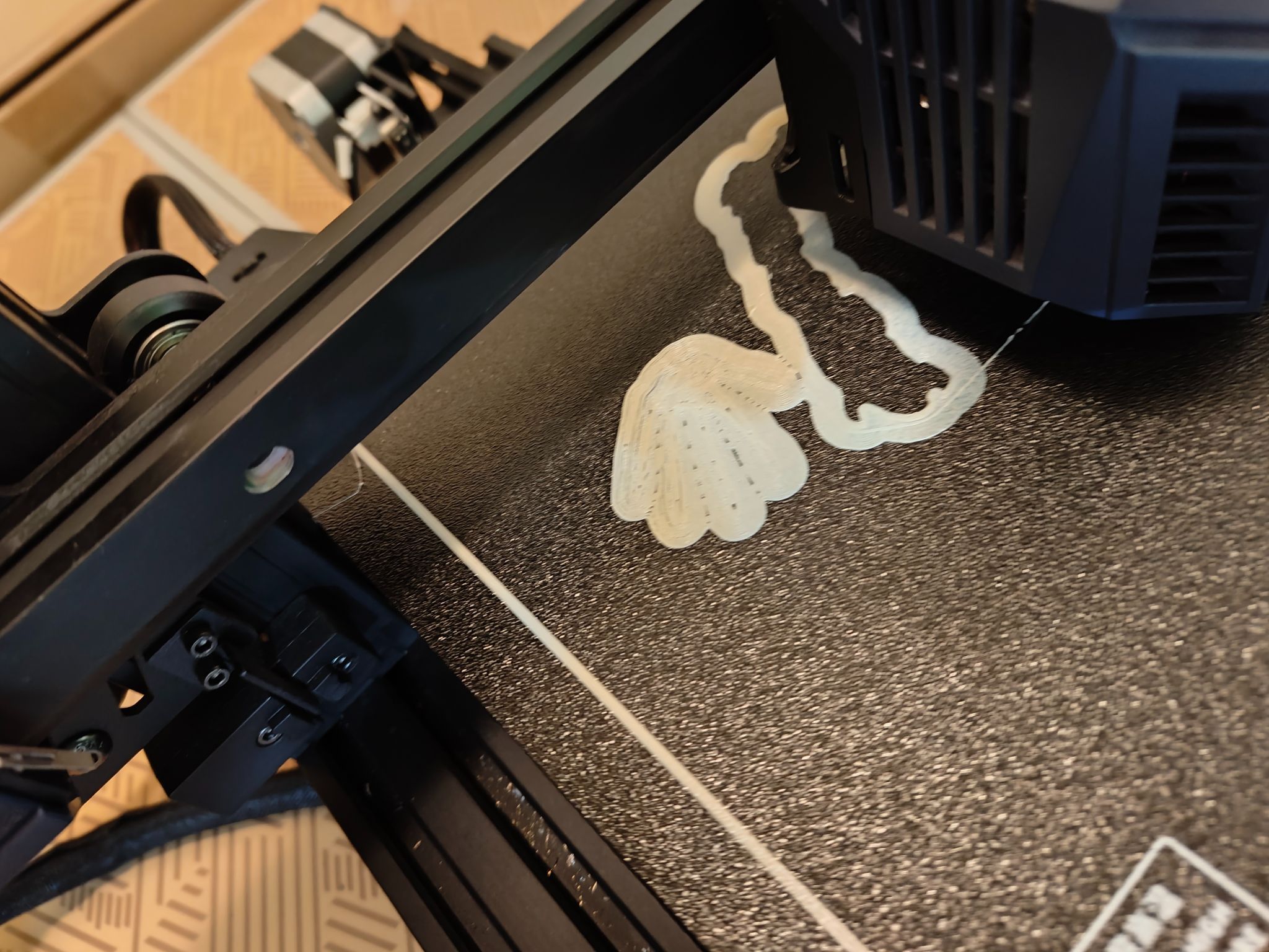

  10. Bonjour, Je commence a peine l'impression 3D, et bien sûr j'ai déjà des problème . J'ai essayé de faire au mieux les réglages de mon imprimante mais quelques problèmes persistes. En premier lieu, au début de l'impression, même en nettoyant la tête, je me retrouve avec une crotte de filament qui malheureusement créé une bosse et donc toujours un risque de louper l'impression. Au niveau des supports, je trouve que des fois ils n'ont pas l'air net. Et le gros souci actuellement, j'essaye de faire une impression. Au début, a part la crotte de pla, tout ce passe bien, mais a la suite, (malheureusement absent au niveau des soucis) je me retrouve avec une impression décollé et dans ma logique un pack de filament qui ne trouve plus de couche. J'ai plusieurs pistes a ce défaut mais j'aimerais avoir votre avis. Dans mon idée : Problème d'accroche sur le plateau. Je viens de commander des bombes de colle en spray pour essayer de gérer le problème. Problème de programmation. Je suis en 60mm/s et 100mm/s en support. Dont je réduire une ou des vitesses pour y pallier? Problème d'extrusion du filament, je pense à une vitesse d'extrusion trop rapide qui crée des soucis dans les supports (que je retrouve dans d'autres impressions) mais qui n'explique pas le décollement. Ça reste les 3 idées que j'ai mais je suis tout de même dans le flou. Compliqué de tout changer sachant que l'impression plante après plusieurs heures. (Sauf la crotte au démarrage mais j'essaye de la nettoyer durant le début. Maintenant si j'arrive à le régler ça serai top). si besoins d'infos n'hésitez pas à me demander. Je suis preneur de tous conseils. Merci a vous!!
